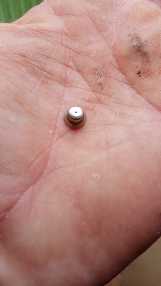

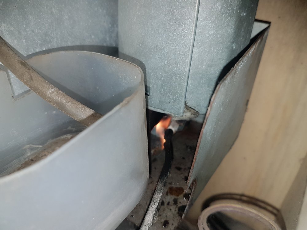

Nu imi mergea deloc frigiderul pe gaz, asa ca l-am scos afara sa vad ce are. Am gasit diuza din capul furtunului infundata ; am curatat diuza, a pornit focul.  Am observat ca pe ce treapta dau, flacara ramane neschimbata. Nu asta ar fi marea problema; dupa ce l-am montat inapoi, se aprinde, apoi da flacara pe alta parte.
De unde pot cumpara arzatorul?
Sau ce pot sa fac sa curat si diuza din capul arzatorului?
Atasez imagini cu problema!

Cum ai curatat duza? Daca ai bagat in orificiul ei lita/sarma/sarmulita, ai decalibrat-o si poti s-o arunci. De aceea iti da flacara pe toate partile.
Duza se sufla cu aer, se spala cu alcool tehnic sau se inlocuieste.
Reglajul intensitatii flacarii tine de buna functionare a robinetului de gaz. Apeleaza la cineva care se pricepe.
Se curata tot ce este p'acolo, inclusiv hornul de evacuare gaze arse. Grija mare la spirala din horn, sa stea la locul ei.
Pana sa-l asezi la loc, da-l peste cap de cateva ori. S-a mai scris pe forum despre asta.
Spor !

Am dat cu spray wd40 si am curatat fara sa introduc nimic in orificiu, cu o bucata de sarma interiorul ca acolo avea depunerea.
