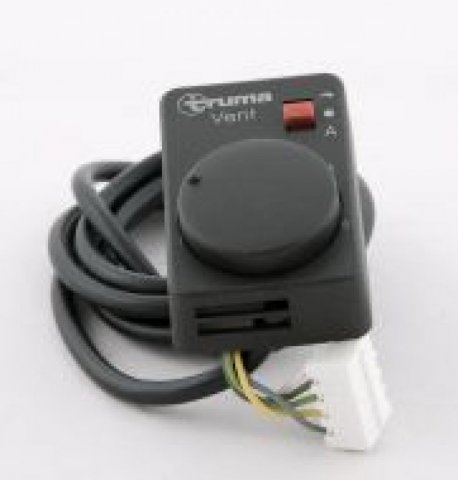

Cumpar intrerupator trumavent 12V de perete pentru trumavent tip TEB 2, nou sau SH. Diferenta intre intrerupatoarele pt. TEB1 si TEB 2 este mufa de intrare in motorul ventului.Atasez imaginea mai jos sper sa fie edificatoare.
La exis.ro am vazut cu 50e sau nu e ce trebuie...
Piriu Nicolae
Multumesc frumos, l-am gasit si eu acolo dar e un pic cam scump, ma gandeam ca poate gasesc unul SH mai ieftin la cineva pe aici. Daca nu o sa cumpar si unul nou pana la urma.
