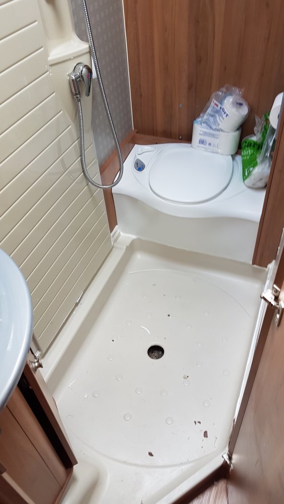

On 27.04.2017 at 10:17, Costica V. a scris:
La cum arată, e clar ca si podeaua de sub ea este slăbită, moale, lăsată!
Pe poziție nu se poate repara, are multe crăpături.
Cauta un meseriaș, sau cel puțin unul care a mai reparat/ lucrat cu fibra, cu ceva experiența.
La tine, după ce ți- o repara pe spate, trebuie si pe fata chinuita si apoi vopsita total!

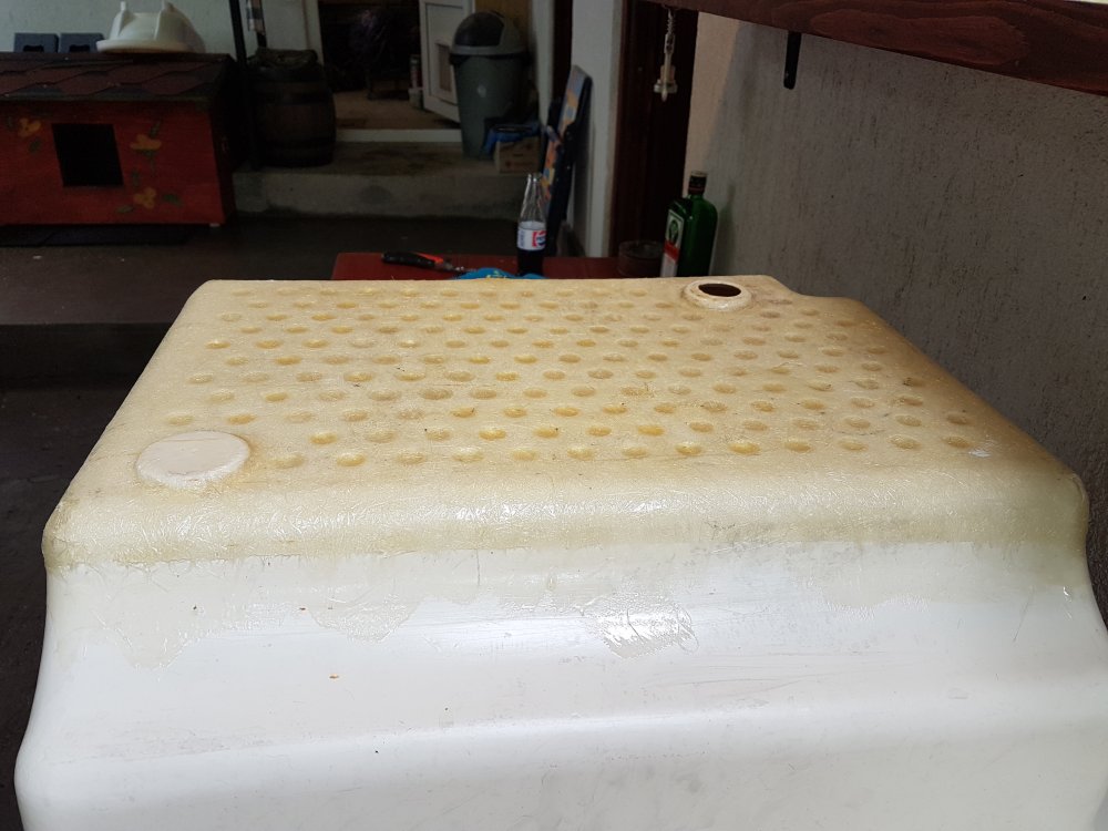

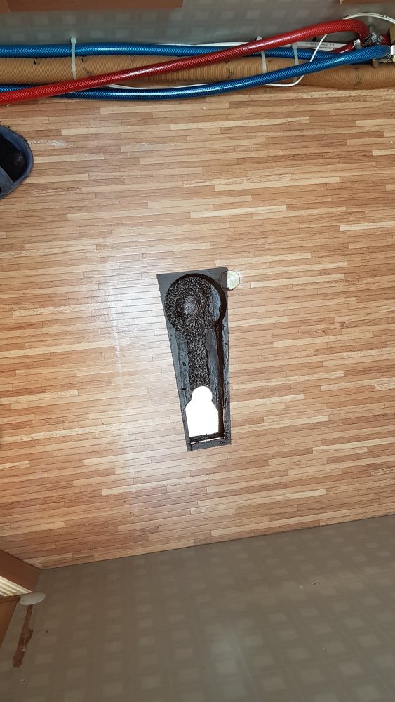

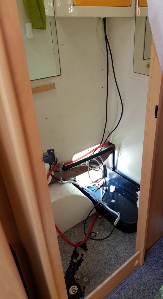

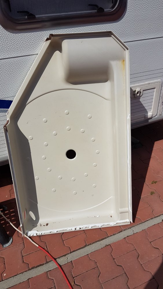

Astăzi am dat cadita jos de pe rulota. Mi-a luat putin pana sa imi dau seama cum scot WC-ul dar am rezolvat.
Podeaua nu este moale absolut deloc, cadita ă fost putin lipita de podea cu niste mastic.
Cadita am dus-o la COMPOZITE Brasov, o firmă care se ocupă cu plastice, fibra de sticla, etc.
Luni este gata, o sa repare crăpăturile iar dedesubt vor administra fibra de sticla cu rășină pentru întărire. M-au asigurat că o sa fie ca noua.
Am tot ținut să imi toarne alta din fibra, dar au spus că pana la iarna nu au timp sa faca o matrita.
  • Upvote 4

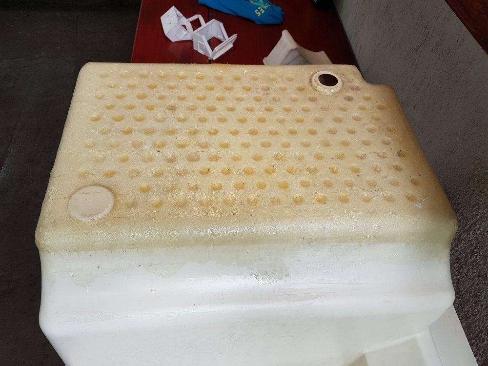

Cadita a fost reparata, crapaturile au fost lipite, iar ea a fost dublata cu fibra de sticla pe dedesupt. S-a intarit foarte bine, nu mai flambeaza cand calci pe ea. Recomand firma care s-a ocupat, pretul a fost de 220 lei pentru reparatie.

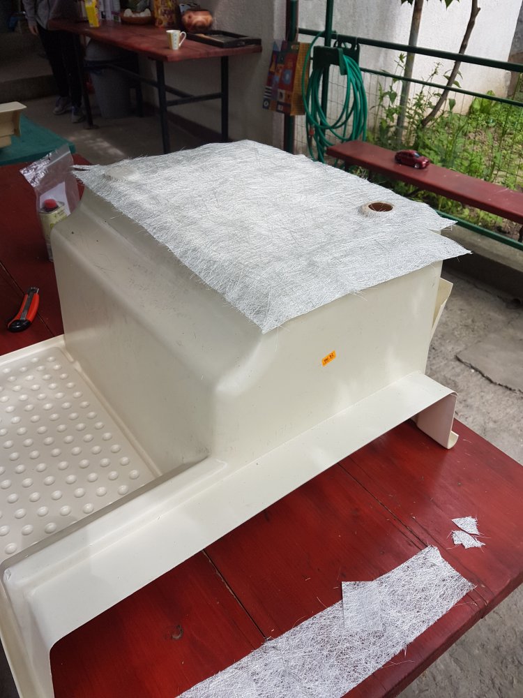

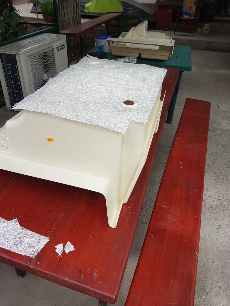

Am avut si eu o problema asemanatoare la cadita. Eu reconditionat toata partea din fata a podelei deci oricum dadeam cadita jos. Am cautat sa cumpar una dar nu am gasit asa ca a trebuit sa o repar eu. Am cumparat kit de reparatie fibra de sticla de la dedeman undeva pana in 50 RON si cuprinde tesatura si rasina cu intaritor. Dupa ce am degresat bine partea de jos a caditei am taiat tesatura dupa care cu o pensula am intins rasina. F mare atentie la cantitatea de interior deoarece risti sa arunci toata rasina. Eu am facut in cantitati mai mici acoperind cate o suprafata mica. Imaginile vorbesc de la sine.
Spor !
:bravo:@Vilceanu
lucrare de maiestru. M-ai inspirat, trebuie sa fac si eu acelasi lucru la mine. Ai si vopsit la interior sau doar ai intarit-o?
@Vilceanu, mie mi-au dat un strat cam de 5mm de fibra pe tot spatele caditei, au si umplut gaurile de pe fundul caditei ( cele de la modelul in relief ), mi se pare un pret ok cat m-a costat reparatia.
Vilceanu
    Si la mine sunt umplute gaurile (cand dai cu rasina intra automat in orice orificiu), dar eu am preferat sa fac eu lucrarea pentru ca a durat putin (2-3 ore cu tot cu intarit)
@Alin Opran doar am intarit-o, am vrut sa o dau cu ceva dar nu am mai apucat si pana la urma am montat-o asa.

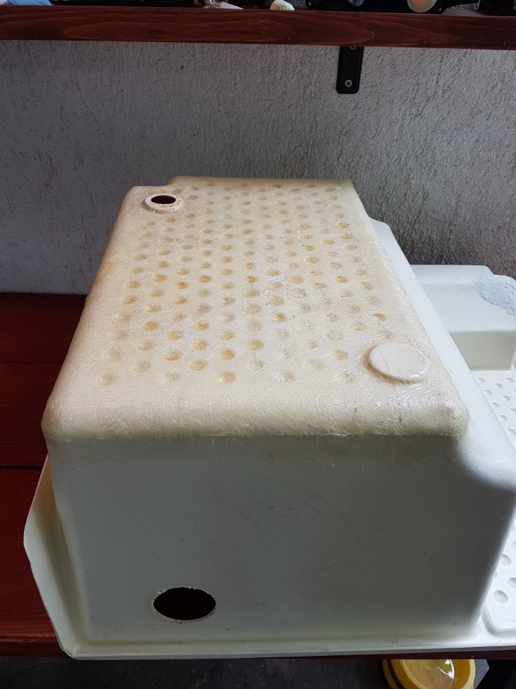

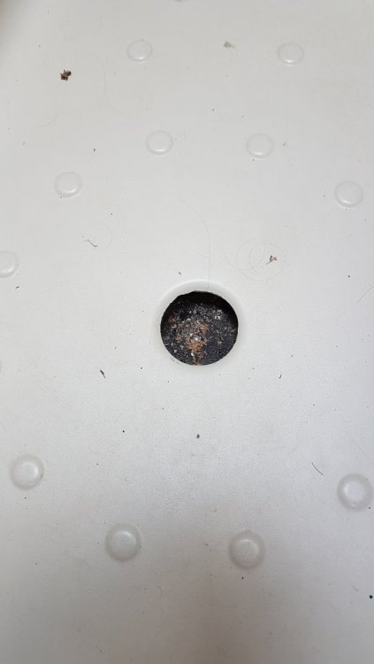

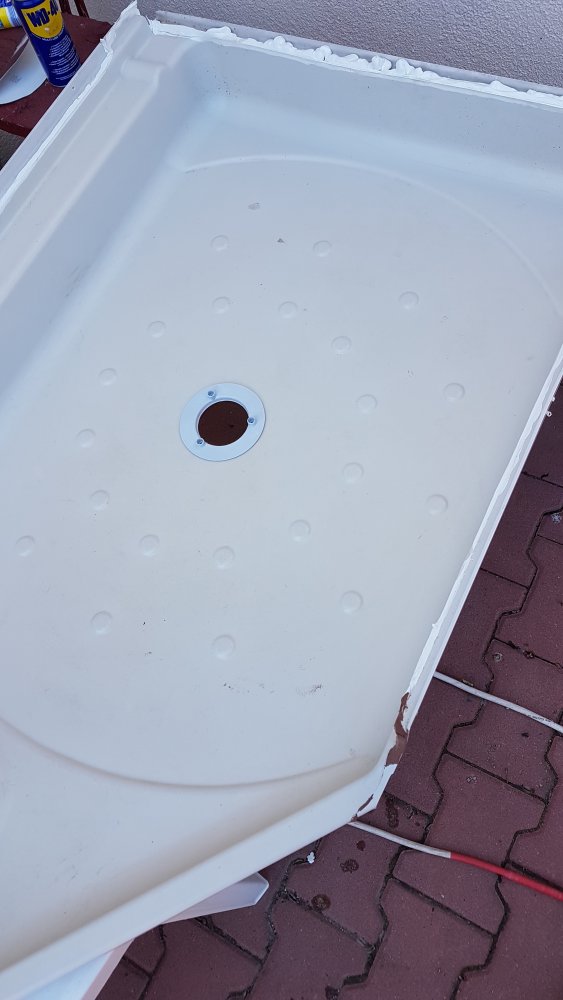

Aceeasi problema si la mine, am identificat-o in dimineta aceasta, la mine s-a sectionat pe rotund in jurul scurgerii pentru ca am tinut dopul pus si era mai voluminos si am tot calcat pe el si a fortat in scurgere care nu avea sustinere dedesubt. Acum trebuie sa gasesc o scurgere de diametru mai mare care sper sa se potriveasca, am demontat aproape toata baia ca sa pot scoate cadita. Cateva poze:
Traian M
Da, nu am gasit niste scurgeri care sa fie putin voluminoase dedesubt asa ca ramane varianta cu reparatie cu fibra de sticla, practic trebuie sa umple toata gaura si apoi o taiem la diametru de 5cm. Cu ocazia asta o sa-i fac si o rigidizare completa.

Vad ca nu se inghesuie nimeni cu pareri, am fost la o firma care face reparatii cu fibra de sticla si baiatul de acolo mi-a zis ca fibra de sticla nu prinde pe plastic si ca nu are ce sa-mi faca, ca se desprinde in momentul in care voi calca pe ea din nou.

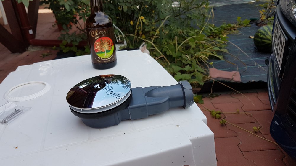

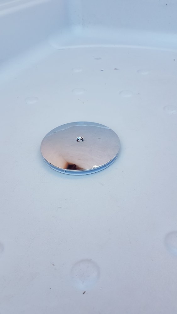

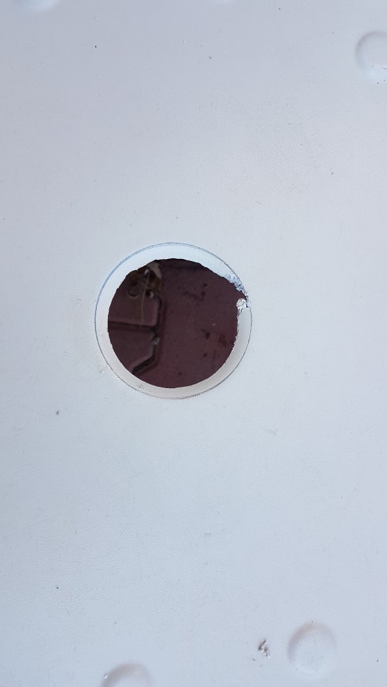

Gasii o scurgere slim pt cadita cu gaura de 9cm, ocupa doar 4cm sub cadita, o sa mai largesc un pic gaura si o sa o pun pe aceasta.
Arata si bine, cred ca mai bine ca cea originala :default_big_grin:
Chiar foarte bine arata .... unde ai gasit-o?
@Traian M, trimite cadita la Brasov si o duc eu la reparat in locul in care am reparat cadita mea :)
Traian M

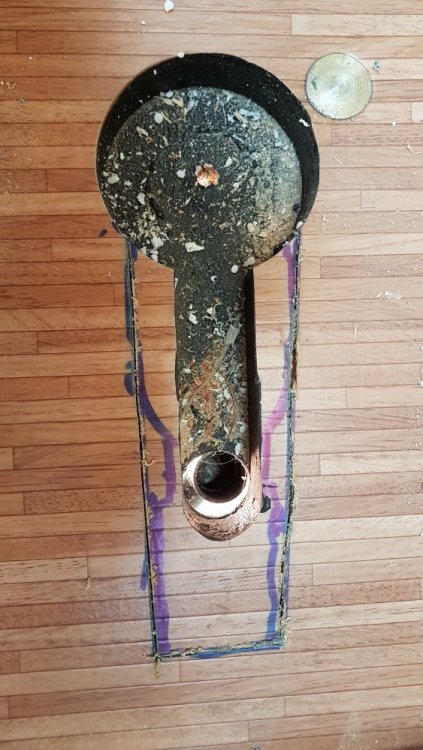

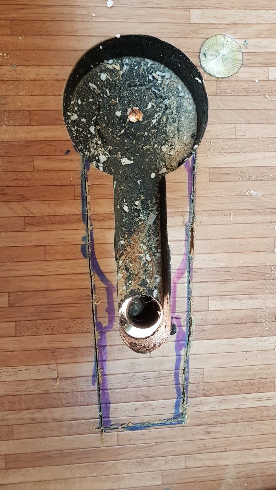

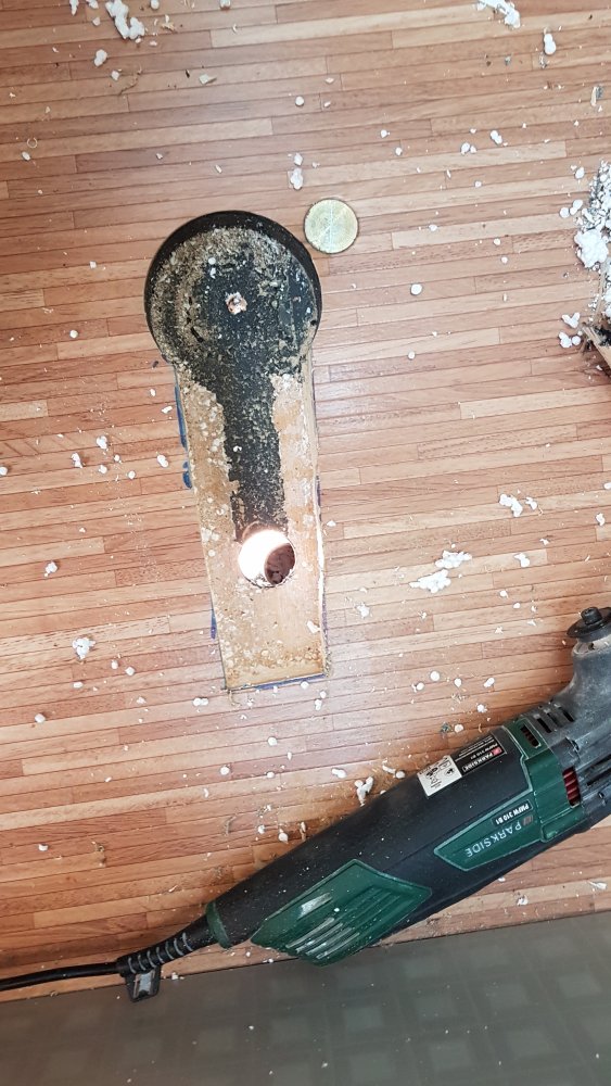

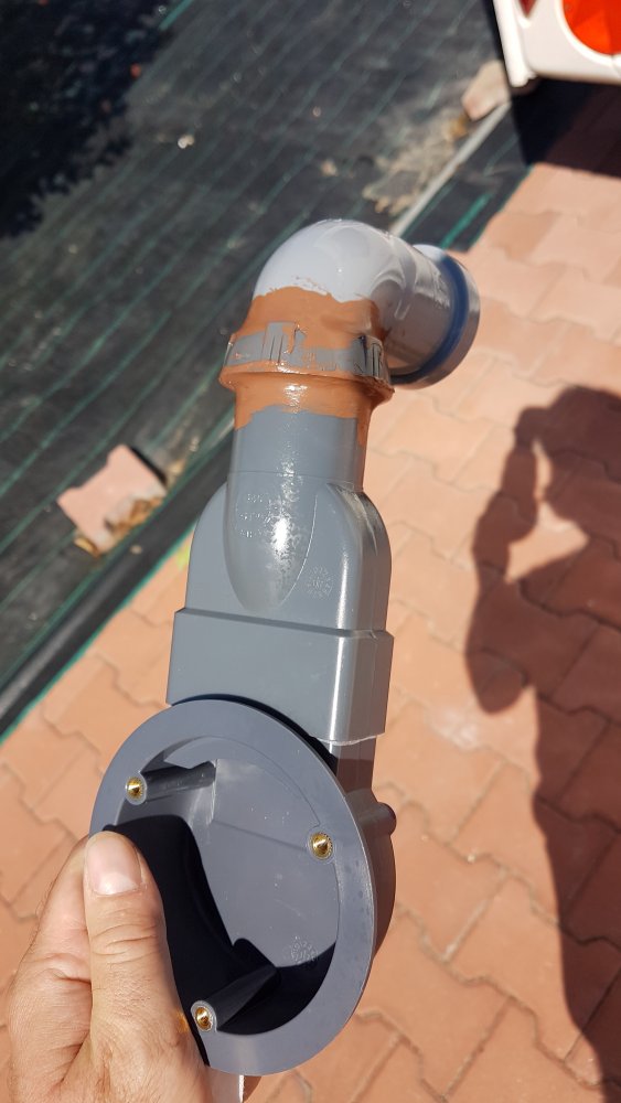

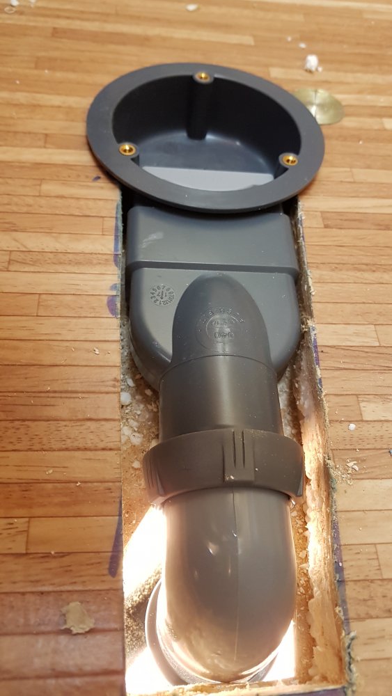

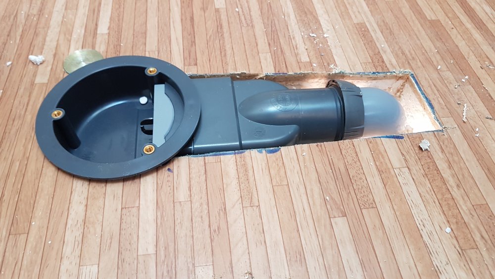

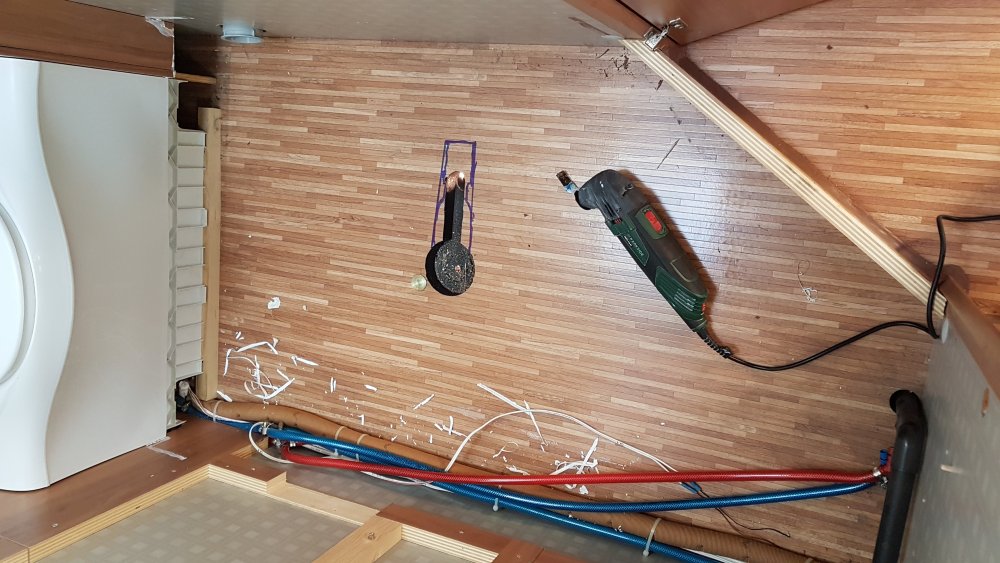

Ma apucai de dimineata de treaba, cateva poze cu procesul de montaj sifon nou.20170906_091812.jpg.27f24673a91449e5387e95eda21b0b7a.jpg20170906_092229.thumb.jpg.fad42bd8b424688d936e196955b1c1a1.jpg20170906_092705.thumb.jpg.d221176a59ca967999007496f0e4072c.jpg20170906_092948.jpg.fcdcca47c9ded638a8037c84d89e0c99.jpg20170906_093008.thumb.jpg.6f7eb96bb355354ff4fe3e8173a1c434.jpg
Traian M

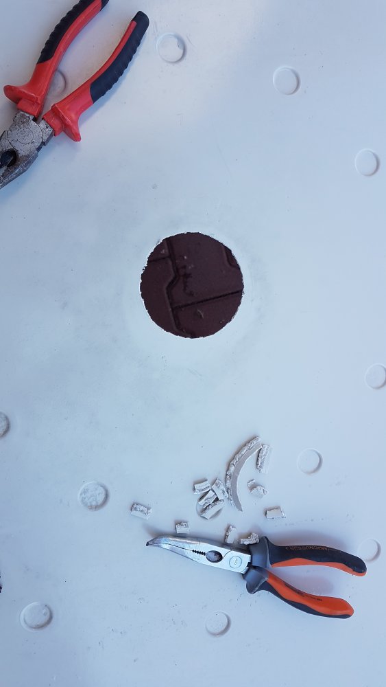

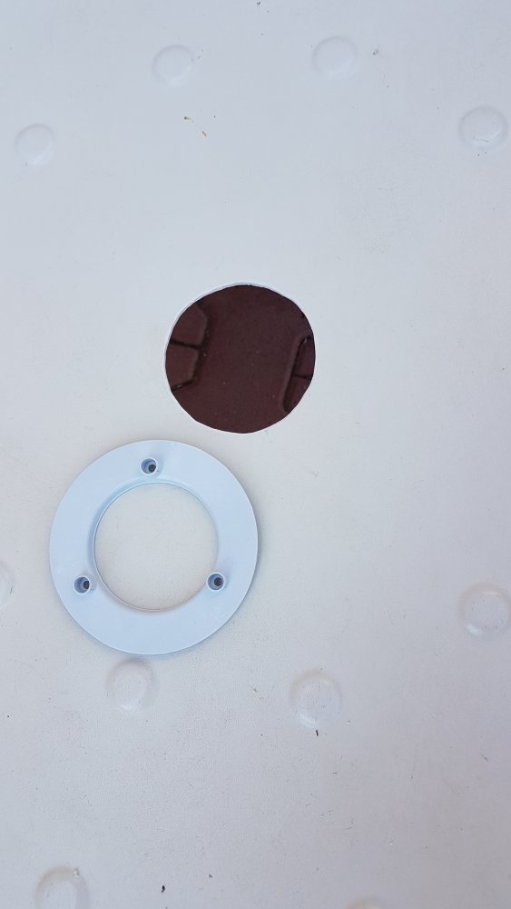

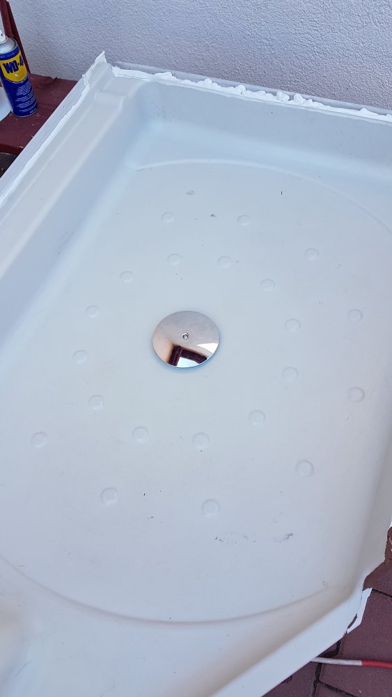

Am hidroizolat noul decupaj in podea, am sikaflex-at sifonul la imbinare, am decupat cadita pe rotund in jurul scurgerii circa 5mm ca sa intre noul sifon si am facut o proba, maine cand e uscata hidroizolatia si sikaflexul incep sa asamblez cadita la loc. Cateva poze
