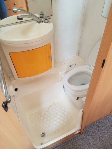

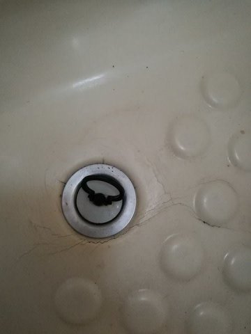

Va salut, ultima oara cand am iesit cu rulota am ridicat covorasul din baie si ce sa vad, cadita de dus crapata pe un colt ( semirotund ). Crapatura este cam de 2-3 cm lungime. Nu stiu cum a crapat, pentru ca nu sa scapat nimic pe ea. O pot repara cu ceva fara sa o dau jos?
Salut, caditele de dus crapa  si sub greutatea noastra. In spatele caditei, pe laterale, in anumite zone nu exista  structura lipita de aceasta . O simpla lovitura sau calcarea cu calcaiul mai apasat de acel colt poate duce la craparea acesteia.Din pacate la rulotele mai noi se intampla din ce in ce mai des. Am citit si eu forumurile de afara si sunt o gramada de dezbateri pe marginea calitatii materialului din care sunt facute caditele de dus dupa 2000. Depinde de zona, se poate da o gaura cu un burghiu de 2 si apoi cu o seringa de 100 ml se poate introduce silicon sanitar de calitate. Asa ii asigura o "proptea". Zona, dupa ce este degresata bine, poate fi colantata cu un colant de calitate. Asta daca nu vrei sa demontezi baia sa poti scoate cadita pt a o repara cu fibra.

@Ursu Florin eu as demonta cadita as lipi bucata crapata si daca spui ca-i asa subtire as pune si o plasa de fibra pe spatele caditei ca sa o intaresc.:noroc:
Reparatia trebuie facuta numai pe spate, deci trebuie scoasa!
Reparatia pe fata/deasupra, daca nu esti de meserie, daca nu ai mai facut asa ceva, nu iese,
iese o ''tiganie'', urata, nu poti sa o scoti la nivel ( fara sa se observe), etc.
Imi e foarte greu sa scot cadita pentru ca vine sub wc,  sub chiuveta si imi e ca nu o sa o mai pun cum trebuie :tamp:

Cred ca pana la urma cea mai buna solutie este sa dau cadita jos si sa o repar pe dedesupt, problema este ca mi se pare foarte greu sa o dau jos.
Ce ma sfatuiti sa ii fac ?

Cel mai bine este sa o schimbi, dar costa destul de mult. Pe ebay mai se gasesc SH sau noi.
Sau , dupa ce o desfaci si o scoti de la locul ei, se poate  repara cu fibra de sticla pe spate sau se poate reface din fibra, depinde de tine.
Radu Ivanescu
Se poate repara cu fibra dar solutia mai buna ar fi inlocuirea
Ionut C.
De cele mai multe ori crapă în urma slăbirii podelei.
În prima etapă încearcă să închizi crăpătura cu un mastic. Dacă intră apă sub cadă face daune foarte mari.
Apoi pregătește-te pentru o reparație costisitoare. O poți face singur, trebuie atenție la detalii și multă răbdare.
Demontarea cădiței implică demontarea întregii băi. Dacă a pătruns apă sub cădită, este posibil să mai fie nevoie să repari ceva  la podea.
Cădița se poate repara elegant,  însă ia în calcul și varianta înlocuirii. La demontare se poate crăpa dacă materialul este îmbătrânit sau mai are alte fisuri. Este lipita de podea. Dezlipirea se face prin taierea adezivului cu o sarma otelita.

La cum arată, e clar ca si podeaua de sub ea este slăbită, moale, lăsată!
Pe poziție nu se poate repara, are multe crăpături.
Cauta un meseriaș, sau cel puțin unul care a mai reparat/ lucrat cu fibra, cu ceva experiența.
La tine, după ce ți- o repara pe spate, trebuie si pe fata chinuita si apoi vopsita total!

Am avut aceeasi problema si am rezolvat in felul urmator:
demontat cadita, aplicat pe spatelei ei plasa cu rasina de fibra de sticla.
La montaj, nervurile le-am umplut cu fasii de polistiren extrudat pentru o mai buna fixare si sa preia presiunea atunci cand pasesc pe ea.
Imprejur am etansat-o cu silicon sanitar de buna calitate.
