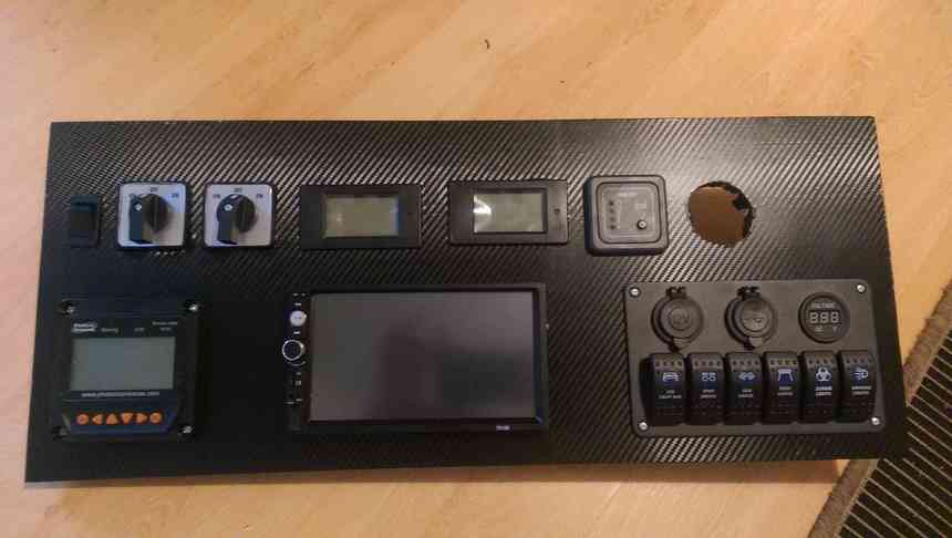

Salutare, nu am mai postat de ceva vreme dar am mai facut cate ceva pe la masina, sunt aproape gata sa incep mochetarea.

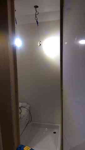

O sa adaug cateva foto cu dusul aproape terminat, am pus si prima ferestra si o foto cu panoul electric.
A reusit acum cateva zile sa am o incarcare de 18.5 amperi de la panouri, mi se pare super.

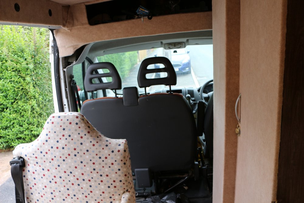

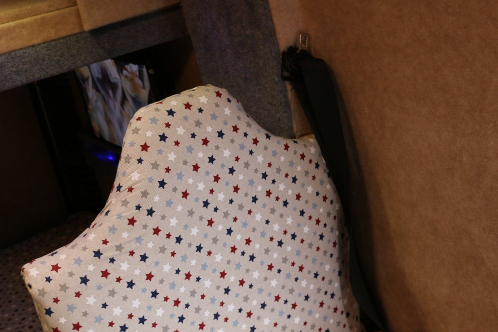

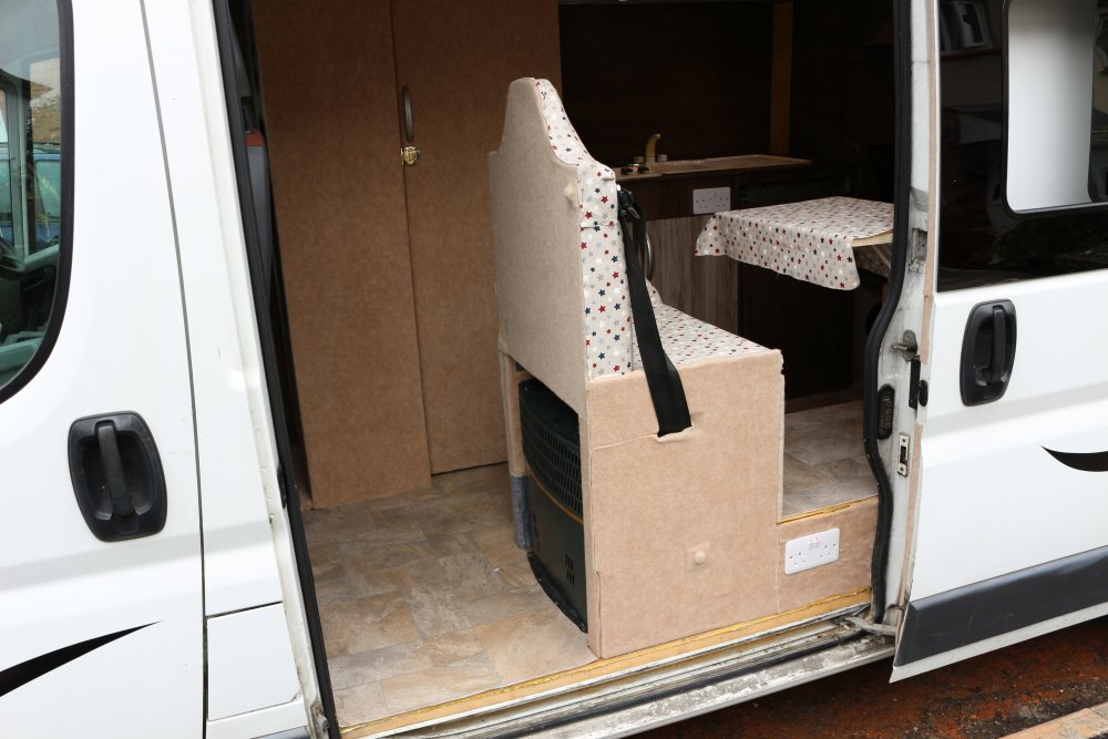

Am construit doua scaune la care am adaugat si centuri de siguranta si impreuna cu masa formeaza cu pat mic pt un copil.

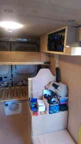

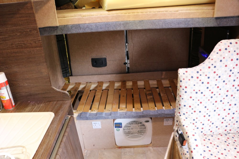

Am testat aerul conditionat si consuma 10 amperi la 12 volti (prin invertor).
Dati-va si voi cu parea despre bateria care ma gandesc sa o cumpar, este un bosch de 225 amperi, aveti link aici:

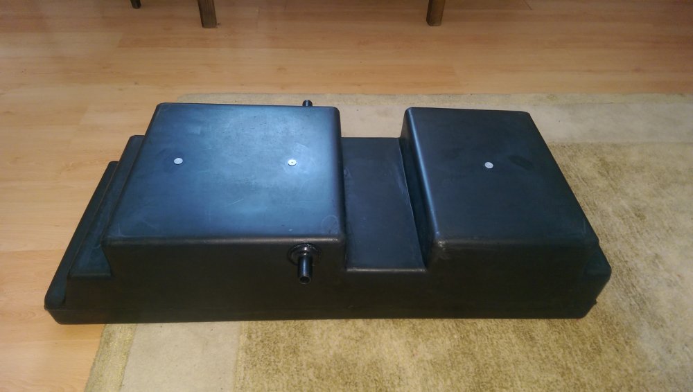

Am reusit sa pun si tancul de apa de 125 litri , sper sa imi ajunga cateva zile !

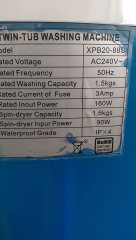

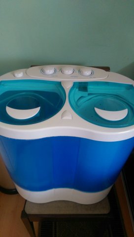

Tocmai m-am gandit ca ar prinde bine sa am si o masina de spalat in camperul meu si in concluzie mi-am cumparat, ce parere aveti?IMAG1160.jpg.609ac2072936f9dc6d24e3a62f64f8ad.jpg
  • Upvote 5
Buna treaba, daca-i gasesti loc pe undeva...:OK:
Dan Marius
In dus cred ca va sta, sau pe unul din paturi.

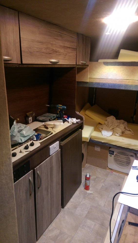

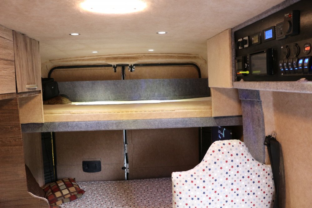

Sunt aproape de terminare cu proiectul, am pus si ceva stickere , interiorul incepe sa arate bine, mai am de dat vreo 2 gauri sa montez ceva tubulatura pentru aerul conditionat, sa conectez apa si gazul si ceva fire si cam asta ar fi. Abia astept sa ajung in tara cu ea.
Ai facut ceva frumos, spor la treaba in continuare! :bravo:
 Furmoasa lucrare @Dan225! Felicitari pentru ce ai facut! Ai reusit sa pui de toate pe ea!
Imi place cum a iesit! Ai stiut sa o organizezi inteligent!

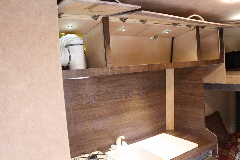

Ce nu mie clar este curnetul luat de clima 10A mi se pare prea putin pentru a raci ceva, dar poate e ok !?
Poti sa mai faci, daca va fi nevoie o gaura de ventilatie de vreo 8-10cm in podea sau lateral si eventual cu un ventilator pe ea care sa aduca aerul de afara in interior!

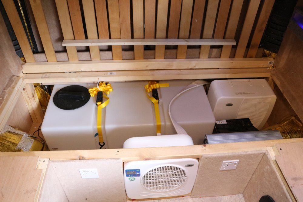

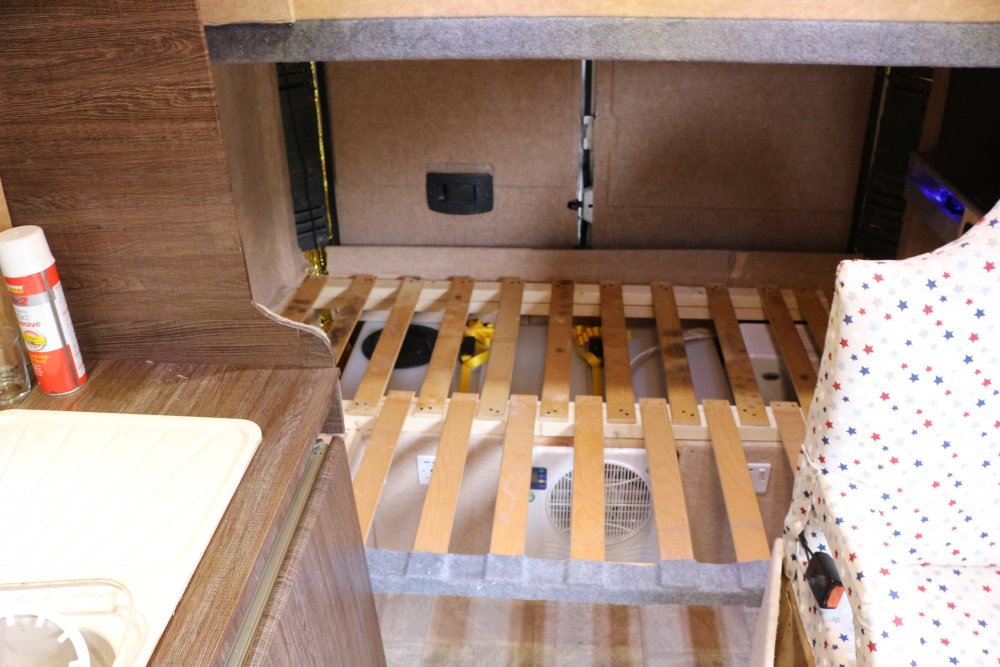

O surta intrebare. Cum elimini caldura generata de AC, caci pare tot in interior si unitatea exterioara.
Dan Marius
Salut, da ambele unitati sunt in interior pt a putea folosi aerul conditionat si in timpul deplasarii. Cum ziceam mai am cate una alta de facut , o sa ii fac o gura de ventilatie spre exterior iar aerul cald va fi eliminat afara printr-un furtun de 100 mm diametru. Nu stiu ce randament va avea dar sper sa fie bine.
20 minute în urmă, Dan225 a scris:
Fizica spune altceva. Sper insa sa functioneze cu tubulatura aferenta.
Ma intereseaza randamentul acestui produs deoarece ma gandesc sa achizitionez si eu unul, din acest motiv te stresez :)
Dan Marius
Salut, la ce referi cndn spui  "fizica spune altceva" ? Nu ma stresezi deloc  si daca ai alta pare zi-mi si mie ca nu-mi strica, ideea e sa imi iasa bine si sa functioneze bine. Am hotarat sa pun amble unitati in masina pt ca oricum nu prea am de ales daca vreau aer conditionat in timpul deplasarii si daca stai sa te gandesti la aerul conditionat portabil de camera practic e acelasi lucru, se concteaza la aer tubulatura aferenta pt a elimina aerul cald. Ma gandesc ca daca in camera merge si in masina ar trebui sa mearga. Daca ai alta parere spune ca nu strica! Referitor la faptul ca vrei sa iti achizitionezi unul la fel, mai ai  rabdare inca o luna pana ajung in tara sa il testez si izi zic daca merita sau nu. Te salut!
@Dan225 , ma gandeam ca daca iti permite deschizatura dintre usi , poti agata modulul exterior de la clima pe exteriorul unei usi printr-un suport tip cuier si cand nu mai ai nevoie il depozitezi in locul in care este el acum!:)
 Imi place rezervorul de apa !Unde se gaseste acest model?Ms
Dan Marius
salut, am suportii de tip cuier decare vorbesti, atunci cand cumperi aerul conditionat ti se dau doi supoti pentru a agata o unitate pe fereastra rulotei,  insa pe mine nu va avantajeaza deloc pt ca vreau sa il folosesc in timpul deplasarii. Trebuie spus ca unitatile sunt conectate printr-un fel de furtune de plastic de 1.20m lungime care nu se pot desface. Ma gandesc ca daca l-as muta tot timpul as risca ca un furtun sa crape si sa pierd freonul deci cred ca cel mai bine e sa stea fix.. Tancul de apa il poti lua de aici https://www.tanks-direct.co.uk/water-tanks/water-storage-tanks/100-litre-water-tanks/125-litre-water-tank-flat.html. Te salut!

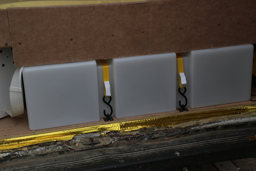

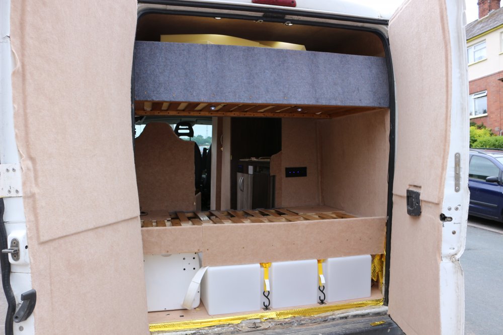

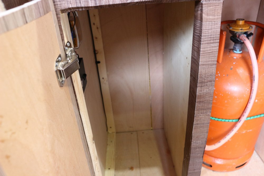

Salutare Dan, dacă permiți vreau să-ți spun și eu două probleme ce le-am văzut .
  1, Leagă butelia de gaz cu două kingi ori cu clichet ori tip cu autostrângere, altfel în mers se va desface și rupe tot,

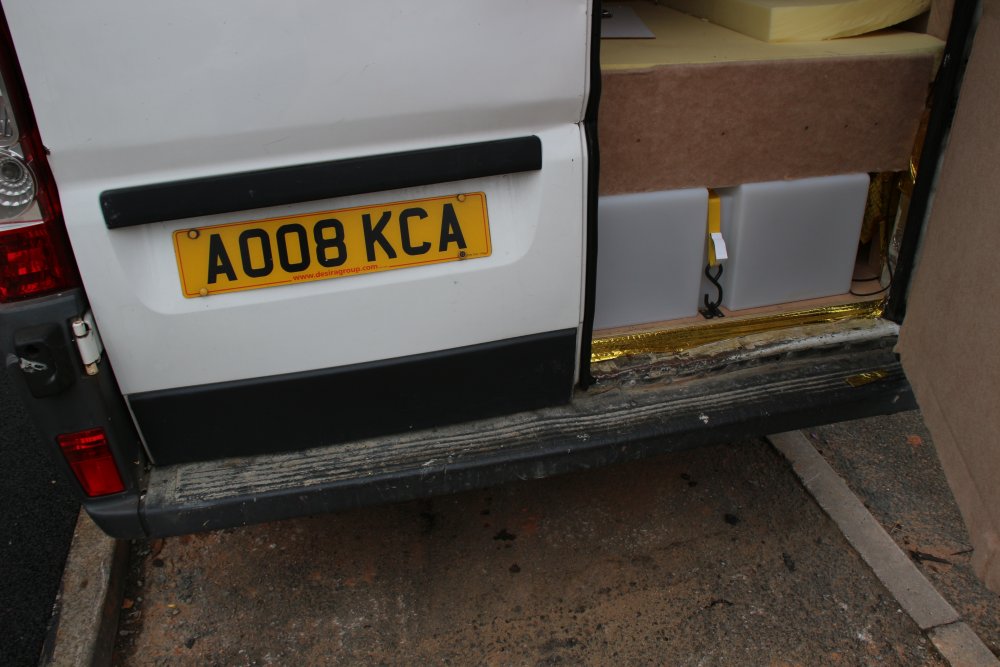

   2. OK am văzut că ai montat bidonul de apă in spate , așa zisul garaj unde fabricanții de campere recomandă să nu fie mai mult de 100kg depozitate .Sfatul meu este să ai grijă la drum când te pornești nu umple full cu apă că pierzi aderența la roțile de directie iar pe curbe dacă mai este și ploaie riști să nu mai virezi ! Ai putea să vezi o încărcare pe axe , fiindcă ai multe montate in spate pat, tv, AC-ul ... De tras mașina trage greutatea , important este distribuirea pe axe , in rest FELICITARI !!!:salutare!:
PS .Am uitat să-ți zic de un sistem de blocare a ușilor din spate pe interior !
Dan Marius
Salutare, multumesc pentru sfaturi, sunt binevenite. Am cumparat deja kingile cu clichet dar sunt un pic prea lungi si tre sa le modific, cea din fotografie este doar temporara.Cu tankul de apa nu prea am avut de ales, a trebuit sa il pun sub pat, il voi umple full doar atunci cand planuiesc sa stau off camping , in drum spre tara o sa pun ceva apa in el cat sa imi fie suficient pt un dus ...cam un sfert cred ca va fi ok. Referitor la blocarea usilor din spate, inca nu m-am hotarat dar ar trebui sa le blochez din interior, am cumparat un fel de bolt  cu care sa le blochez dar ma gandesc ca in caz necesitate sa poata fi deschise cu usurinta si din interior si din exterior. Sa auzim de bine!

Salut, tocmai a venit si tankul de colectare a apei menajere, zic ei ca are 50 litri si va fi asezat sub masina.
