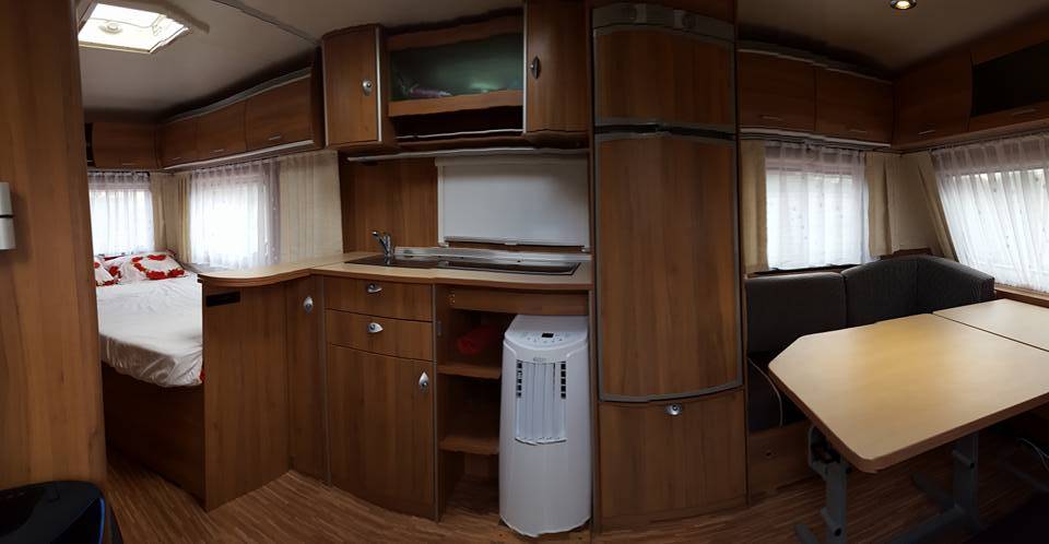

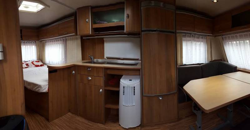

Eu zic ca AC-ul ala e o pocnitoare si nu va face fata pe zi vara cu duba in soare,   eu am pe rulota unul mobil de casa de 9000btu la 220V care l-am montat fix cu furtun prin peretele rulotei sa scoata aerul cald la exterior. L-am folosit o sg data in Grecia intr-un camping la Igoumenitsa, a fost o zi foarte calda si cu umiditate mare si a mers in continuu toata ziua, cum il opream cum simteai ca te sufoci, pana la urma l-am oprit si am deschis toate trapele si cateva geamuri si am ;lasat sa se ventileze natural si am putut dormi.
Nu stiu daca AC-ul este prea Mic , nici duba nu o sa fie foarte mare dupa ce pun totul înăuntru, sper sa fie ok, la maxim temperatura cu care sufla e de 13.5 grade, daca e prea Mic am si unul portabil asemanator cu cel din poza,  vedem la vara ce si cum.

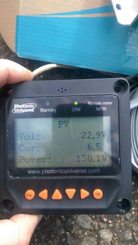

Panourile de 175W mai mult ca sigur sunt pentru sisteme de 24V, .. de aceea iti va trebui automat controller MPPT pentru incarcarea la 12V...
Diferenta de pret este cam de 3 ori mai mare intre PWM si MPPT, dar la ce configuratie ai tu, se merita ...:)
Iar in legatura cu aerul conditionat ( 350W ) cu siguranta nu-l poti folosi continuu, pentru ca puterea de incarcare a panourilor fotivoltaice este mult mai mica si nu acopera consumul AC-ului...nay
Salut, atunci mppt sa fie, am gasit unu este in jur de 130 lire , 40 amperi. Chiar daca incarcarea panourilor este mai mica ar trebui sa il pot folosi mai tot timpul pt ca o sa fie suficient curent in baterii, ma gandesc sa pun 3-4 de 110 amperi, iar in momentul cand nu folosesc AC -ul panourile ar trebui sa încarce bancul de baterii, in plus am si un generator in caz de forta majora :) Nu am idee cat de repede se vor incarca bateriile de la panouri, ai idee cum se calculeaza?

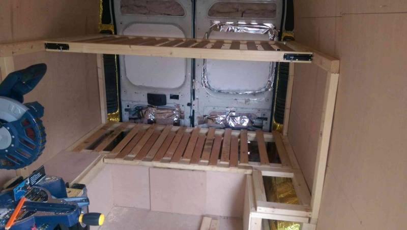

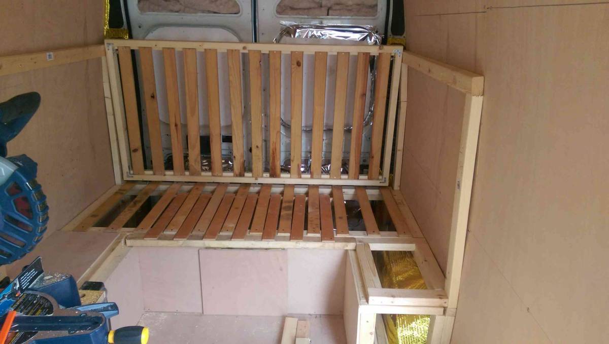

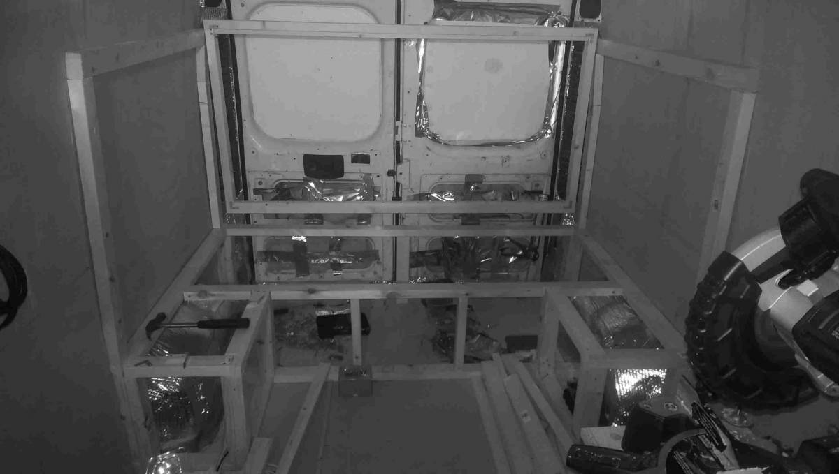

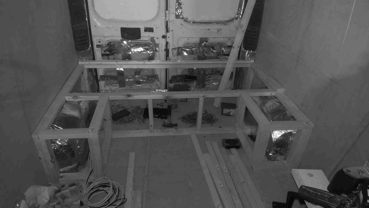

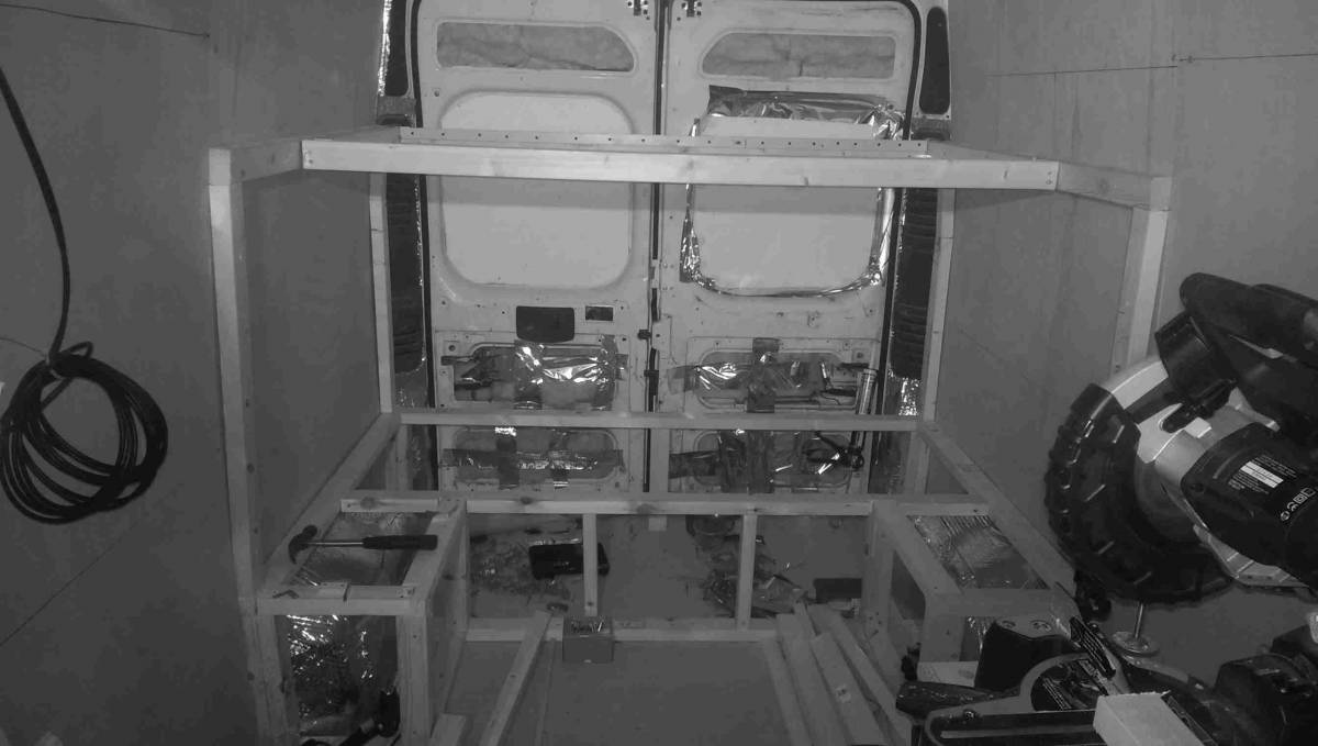

Am reusit sa construiesc scheletul paturilor, cel de jos are 122cm latime cu 185cm lungime , cel de sus este doar pentru o persoana , are 85cm latime si aprox 170cm lungime. Ideea patului de sus daca reusiti sa vedeti din foto este sa coboare si sa formeze spatarul celui de jos, o sa il ridic doar la nevoie iar patul de jos este in forma de U dar o sa urmeze inca o parte care se va extinde si va forma un pat normal. Nu arata foarte bine momentan , fiind doar scheletul......dati-va si voi cu parerea daca am avut sau nu o idee buna!!!????
Pozele sunt alb negru pt ca nu le pot pune daca ocupa mai mult de 265 kb .

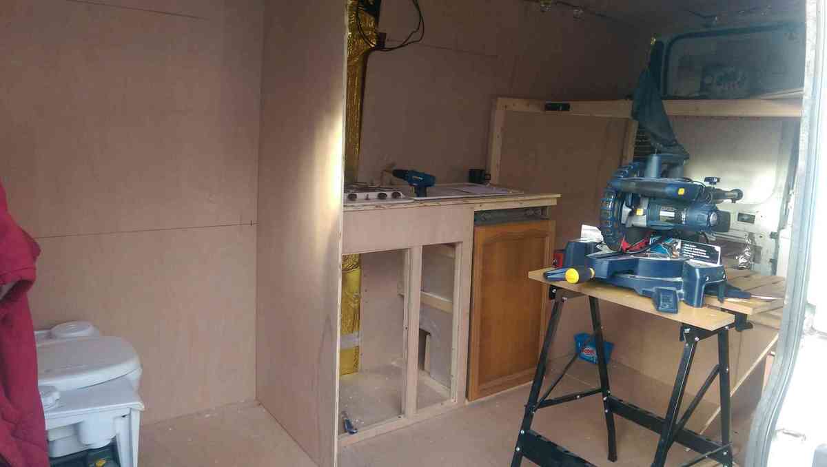

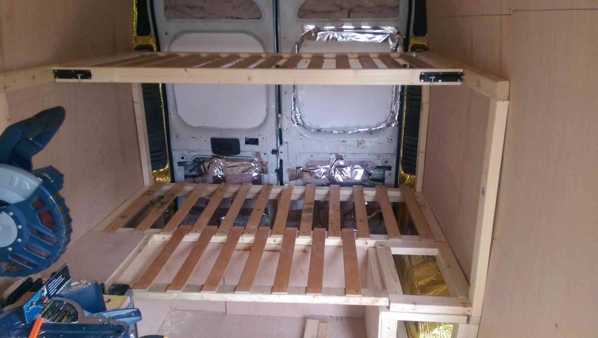

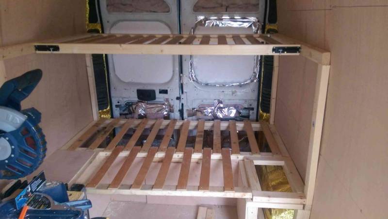

Aproape am terminat cu paturile, mai trebuie sa fac o masuta de cafea la mijlocul paturilor , acolo unde se vede un fel de usa se va ridica sus si va forma o masuta de cafea, Am uitat sa fotografiez dar baza patului se ridica pt a avea acces sub pat pt spatiu de depozitare. Patul de sus , coboara si formeaza un fel de spatar pentru cel de jos, daca nu am nevoie de el il voi folosi in pozitia spatar pt a avea suficient loc. Patul de jos se poate extinde la nevoie si formeaza un pat pentru 2 persoane , aproximativ 120 cm latime. Urmeaza bucataria ........saptamana viitoare.  Va salut!!!

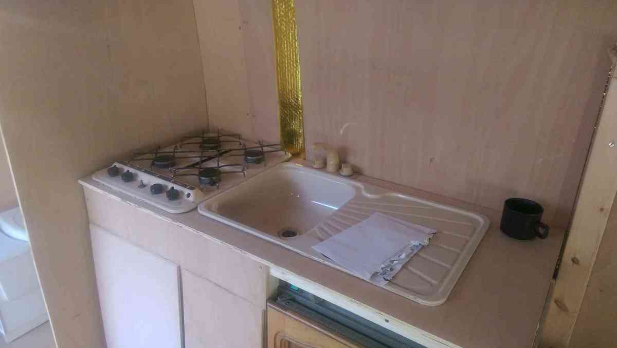

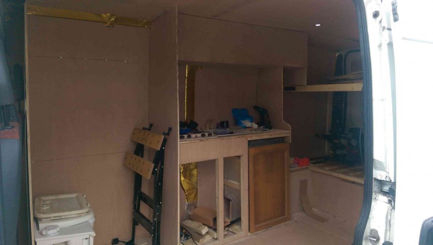

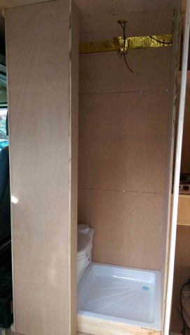

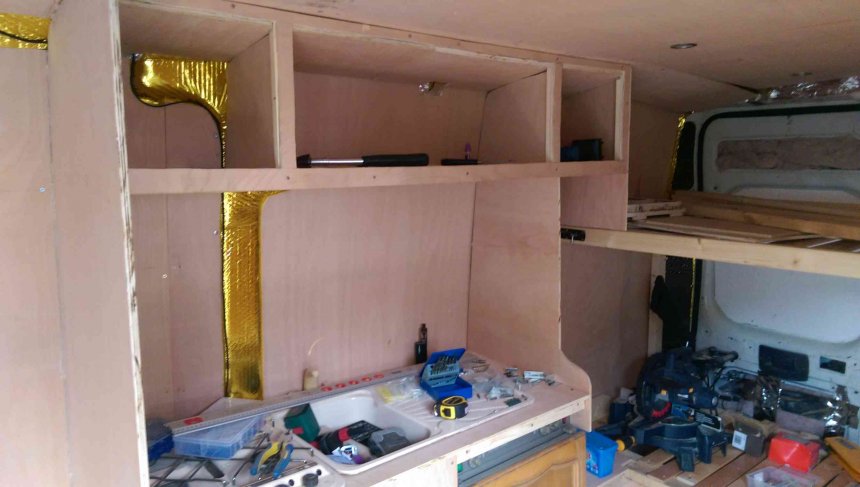

Si uite asa am facut si un pic la bucatarie si dus.

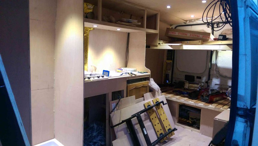

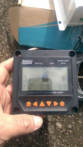

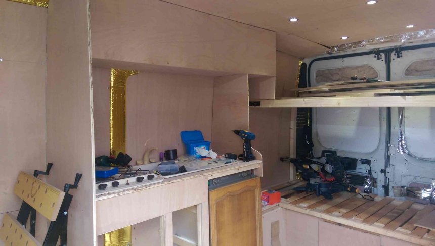

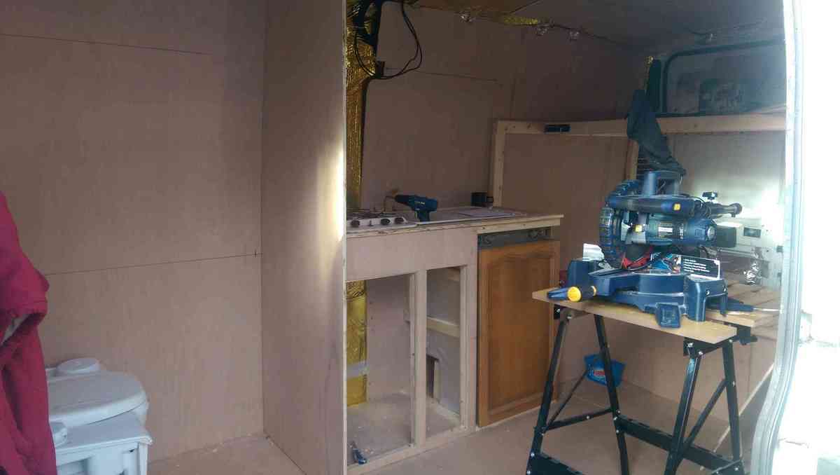

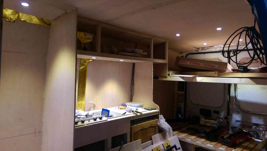

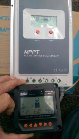

Salut, am mai facut cate ceva pe la masina , niste luminite, corpuri la bucatarie si ceva pe la dus . Am luat si controllerul pentru panourile solare si am reusit azi sa testez un pic panourile  in gradina , cam greu cu soarele in Uk pt ca 1 minut era soare dupa care 10 minute disparea in nori , am reusit sa fac o fotografie cand soarele a fost mai puternic si daca va uitati la una din fotografii se vede 12.2 amperi incarcare ceea ce nu e rau pentru Anglia, sper ca in Romania sa fie si mai bine  . Urmeaza sa construiesc doua scaune la care o sa pun centuri si o masuta . Va salut!!!
  • Upvote 4
Încet , încet prinde contur Dane , nu mai ai mult și o să-i faci botezul , bravo felicitări ! :bravo:
O sa iasa ceva frumos! :bravo:
:bravo:mare chinuiala frate !
Dan Marius
Mai e ceva de lucru si mai ales finisajele o sa imi ia ceva timp, plus ca tre sa conectez gazul , apa apoi toate firele. Sper sa merite toata munca si investitia , vara nu e departe si abia astept sa vin acasa ca asa mi s-a urat de Anglia........... Ne auzim .. numai bine!!

Asa e .. mare chinuiala  dar cand o faci cu placere parca nu e asa rau, daca m-ar mai lasa si vremea asta de rahat din Anglia ar fi si mai usor, daca as fi avut si unde sa o parchez , o curte ceva , un garaj , ar fi fost boierie .....asa in strada e cam chinuiala. Ce sa facem sefu daca vremea nu vrea cu mine ca ploua zilnic , garaj nu e ....chinuiala!!!  Te salut !!
