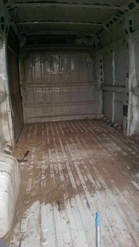

Mai intai trebuie sa va spun ca am ales ca si baza de lucru o duba 3.5 tone Fiat Ducato 2.3 diesel 120 cai , 6 viteze, model 2008.
Mai intai am schimbat distributia si am schimbat un sincron  in cutia de viteze asa ca acum masina merge foarte bine .
Lungimea interioara a dubei este de aprox 3.7 metri iar latimea este de 1.85 metri.

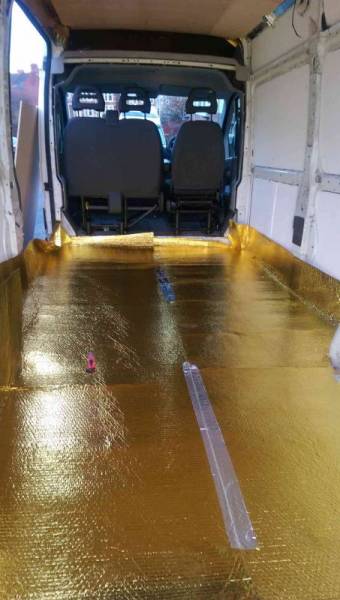

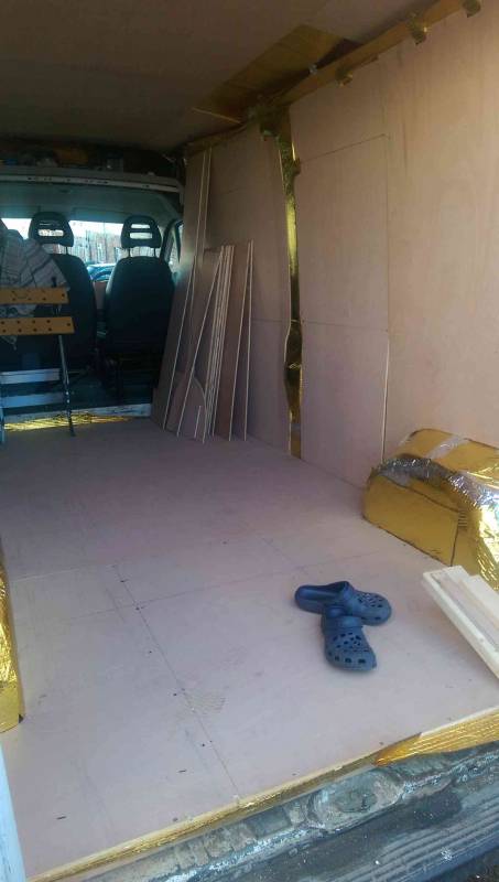

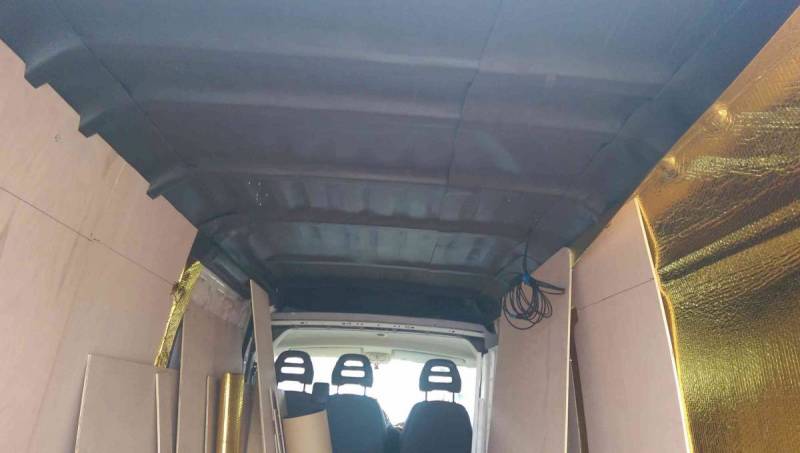

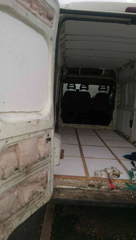

Momentan am reusit sa termin izolatia interioara si chiar mi-a luat ceva timp.
La izolatie am folosit primul strat polistiren de 5 cm pe peretii laterali iar pe podea polistiren de 2.5 cm , sus am folosit un fel de membrana din spuma apoi polistiren de 2.5 cm . Dupa ce am pus polistirenul a urmat un strat de folie de aluminiu absolut peste tot sa fie ca o bariera pentru condens iar peste folie am pus lemn de 0.9 mm pe pereti si sus iar pe podea de 1.2 mm (plywood se numeste in engleza , nu stiu cum ii zice in romana ca nu-s de meserie) .

Ca o paranteza , parerea mea este ca folia de aluminiu este in plus , nu va permite peretilor sa " respire " , tot ce este intre folia de aluminiu si peretele exterior de tabla va sta in umezeala creata de diferentele de temperatura , neavand posibilitatea de ventilare .
Folia pare ca are pe o fata ceva burete cu adeziv , cred ca mai indicat era sa o aplici direct pe tabla pentru izolare termica si fonica .

Salutare si mersi pentru pareri, referitor la folia de aluminiu trebuie spus ca este dubla iar in interior are bule de aer tocmai pt a lasa peretii sa respire....presupun , nu cred ca avea rost sa o pun direct pe tabla , poate am gresit dar din cate am citit si vorbit si cu alte persoane asa e cel mai bine sa faci, oricum timpul va spune. Inca ceva , polistirenul nu este lipit direct pe tabla , este un spatiu de 2-3 mm intre polistiren si table tocmai pt a nu sta tot timpul umed din cauza diferentelor de temperatura dar Inca odata.... timpul va spune daca e bine sau nu.

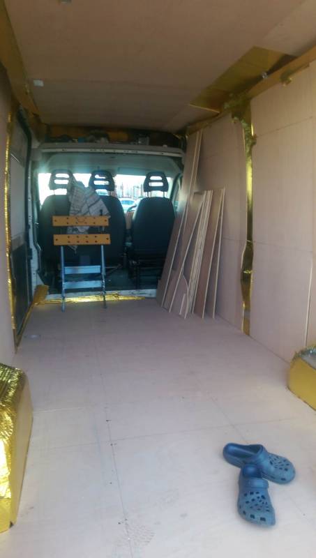

Peretii nu sunt prinsi definitiv doar temporar tocmai pentru a ascunde fire si conducte pe masura ce înaintez cu lucrarea pt ca am un plan ce si cum sa pun dar Inca nu sunt 100% . In principiu sunt multumit pana acum de ce mi-a iesit dar o parere in plus nu strica asa ca astept pareri.

Frumos lucrat, un singur lucru l-as fi facut diferit. As fi folosit polistiren extrudat din ala gri poros grafitat de 3 cm peste tot.
Salut , poate ai dreptate cu polistirenul extrudat dar am fost UN pic lenes sa merg in magazin sa cumpar si l-am comandat online, asta e ce mi-a fost livrat si nu am nici o idee care este diferenta intre cele doua, ce sa zic ...e UN pic cam tarziu Dar omul din greseli invata, o sa studiez problema sa vad ce diferente sunt intre cel extrudat si cel normal, pt mine polistirenul era tot la fel . :)

Polistirenul extrudat este mult mai tare, poti sa calci pe el, se folosete in general la izolarea pardoselilor si a soclurilor cladirilor si are coeficientul de transfer termic mult mai mic fata de expandat. si e de vreo 2, 5 ori mai scump.
E bine de stiut dar un pic cam tarziu, ma gândisem sa folosesc celotex am gasit in magazin, parea mult mai bun dar mi s-a parut cam scump, plus ca am discutat cu cineva si spunea ca nu respira deloc si face condens, oricum mi s-a parut prea scump, am zis sa mai fac si un pic de economie ca oricum am cheltuit destul, sper ca polistirenul de 5 sa faca treaba...ramane de vazut
