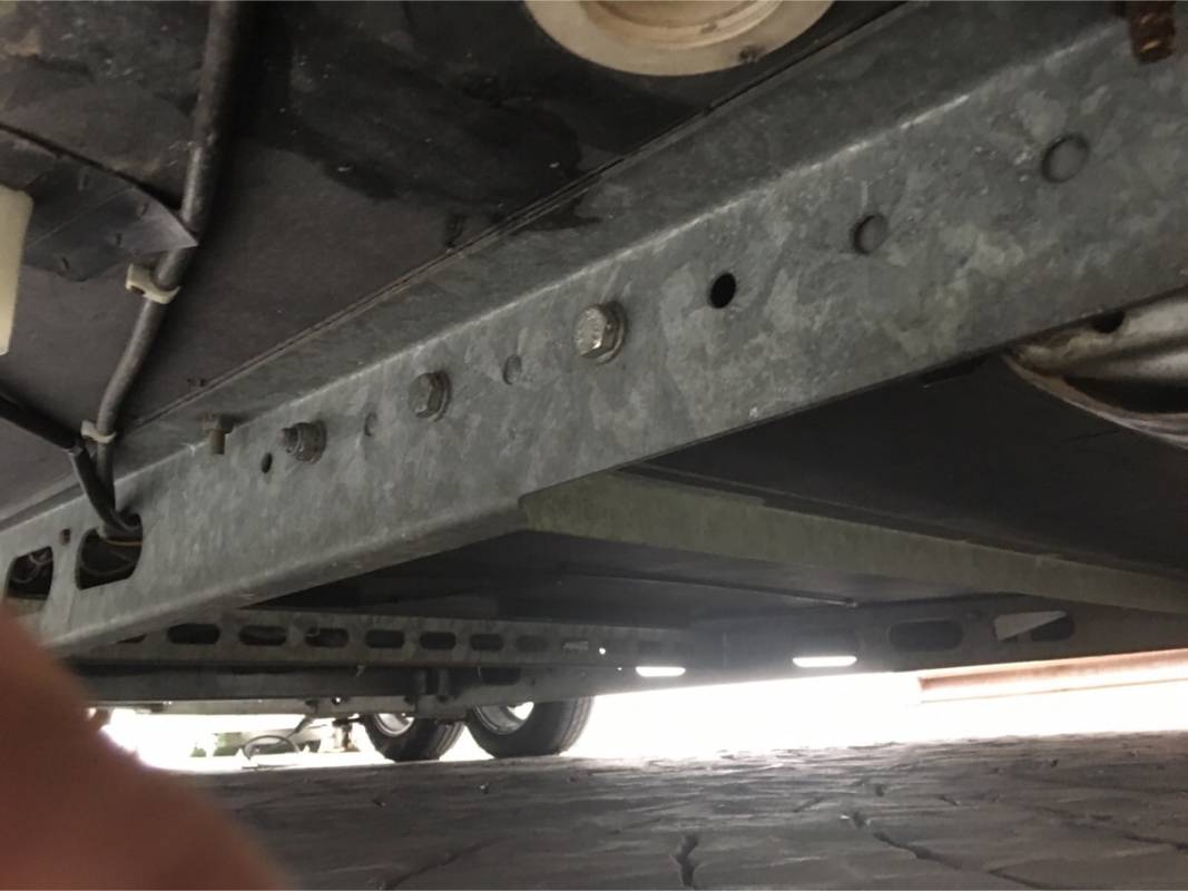

Rotile nu le-am pus deoarece am o dilema și anume șasiul in partea de jos are o lățime de numai 4 cm și am temerea ca dacă fac prinderea doar pe cei 4 cm lățime sa nu deformeze șasiul la prima "așezare" .

Salutare Gabriel, am sa-ți fac o schiță  cum să faci prinderea roților de spate pentru a nu găuri șasiul , iar la partea de încălzire mă gândesc sa adaugi un siroco cum au camioanele şi să nu umbli cu improvizații la foc că vorba proverbului "te arzi" !
Salut Sorin ,
chiar te rog dacă îmi poți da un sfat pentru prindere deoarece nu am de gând sa renunț la ele :)) .
