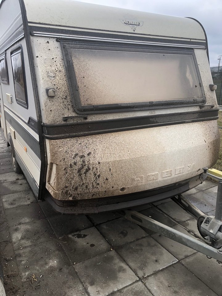

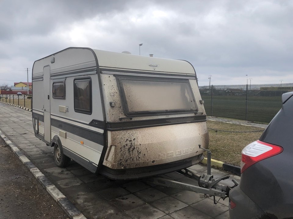

Buna seara dragi colegi ! Azi am reusit sa scot rulota din terenul unde o parcasem ! Destul de complicat fiind dezghetat si pe un timp ploios ! Dupa un drum de 40 km arata ca dupa razboi ! Nu am apucat sa o spal si asa a ramas ! Oare cauzeaza acel noroi pana ajung sa o curat !!!?
Depinde când ajungi s-o speli...:)
O săptămână-două nu cred că e problemă...dar dacă trece mai mult timp, s-ar putea să mai rămână ceva pete pe plastic...
