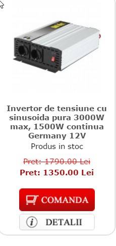

Multumesc mult Daniel. :-)
Deci recomandabil ar fi asta de 1500 w cu maxim 3000 w nu???

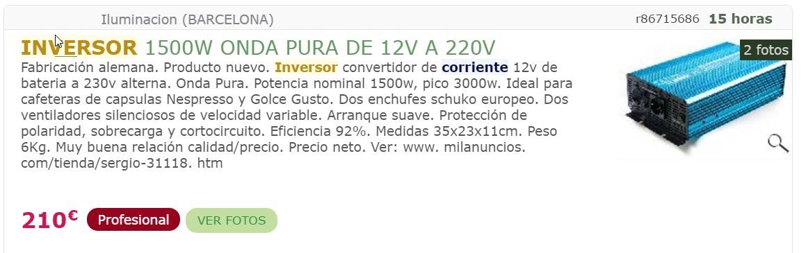

Am gasit ceva de genul aici in Spania. )|(
Acum na, nu stiu cat de bun o fi, ca pret pare tentant.:ascratch:
Ce parere ai @Daniel-P ???:ascratch:
Asta da, sau vezi pe celălalt site tot de 1500W cu sinusoida pura pe la 1000 lei... superok
Da, al doilea e același la care m-am referit eu mai sus, a doua varianta...Eu am de 1000W la teren pentru pompa din putz si sunt foarte mulțumit de el... superok
