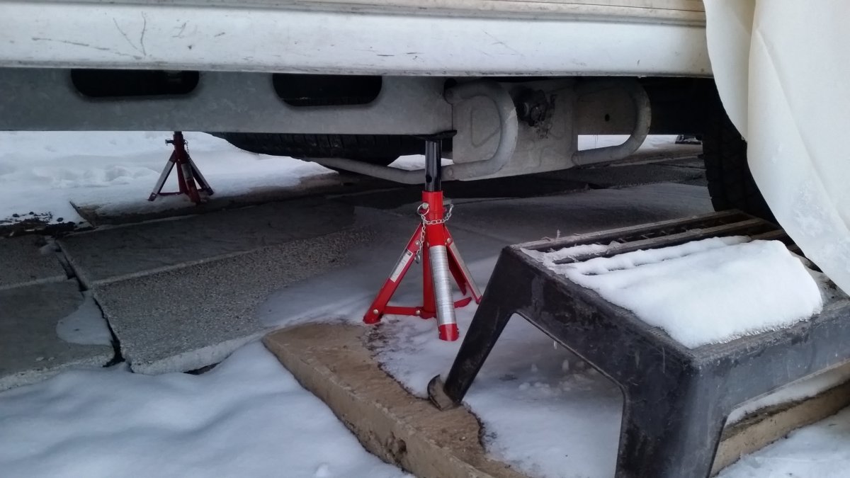

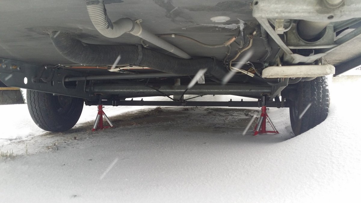

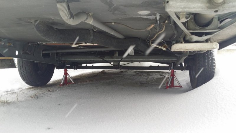

Marinescu Ion 59 Semnalează Publicat 17 Ianuarie, 2016 Va salut! Cateva poze cu rulota la hibernat: - instalatia de apa golita (inclusiv boiler) si umplut cu antigel special; - rulota suspendata pe capre (sub punte); Motivul: descarca suspensia (toroanele de cauciuc) si cauciucurile; - botul rulotei lasat pe suportul de pe protap (pentru apa de pe acoperis se scurge pe fata rulotei); - toate usile dulapurilor si incintelor deschise (pentru ventilatie); - televizorul/receiver duse in casa; - saltelele si materialele textile duse in casa (pentru a nu mentine umezeala). Totul arata bine dupa o luna de hibernare. Bateria avea 12, 9 V. ....dupa dezapezire.... ...si capra... Distribuie această postare Link către postare Distribuie pe alte siteuri
Radu Ionescu 664 Semnalează Publicat 19 Ianuarie, 2016 Cocotata si a mea pe capre, saltele, cort duse in casa (nu de umezeala imi fac probleme ci de soareci), toate usile dulapurilor deschise, grilele de ventilatie de asemenea. Am fost inauntru acum cateva zile, husa intr-adevar respira, inauntru am gasit aer curat, proaspat, chiar se simtea un pic de "curent" dinspre grile (am 4 grile de ventilatie in partea superioara a rulotei) Distribuie această postare Link către postare Distribuie pe alte siteuri
Cornelsavu 99 Semnalează Publicat 19 Ianuarie, 2016 @Marinescu Ion de ce ai pus capra sub punte si nu sub sasiu? Eu zic ca era mult mai bine sa o pui sub sasiu. Distribuie această postare Link către postare Distribuie pe alte siteuri

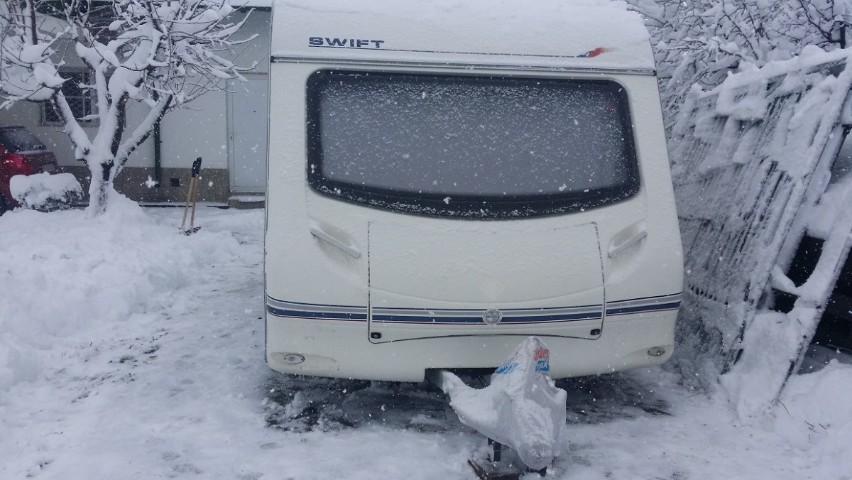

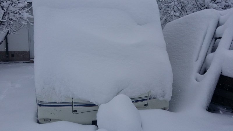

Mihai Dura 19 Semnalează Publicat 19 Ianuarie, 2016 Salut , cum respira husa ca vad zapada pe plafon, iar din cate am citit despre huse si chiar tu ai scris mai sus ca acoprisul este facut din material sa respire. Distribuie această postare Link către postare Distribuie pe alte siteuri
Radu Ionescu 664 Semnalează Publicat 19 Ianuarie, 2016 (modificat) Pare acelasi material peste tot, pe plafon si laterale. Privind dinauntru, din rulota, materialul pare perforat, chiar intra si lumina prin gaurelele alea. Apa insa nu intra. Iar cu zapada pe plafon ... n-a zis nimeni ca se si scutura singura de zapada Modificat 19 Ianuarie, 2016 de Radu Ionescu Distribuie această postare Link către postare Distribuie pe alte siteuri
Marinescu Ion 59 Semnalează Publicat 19 Ianuarie, 2016 (modificat) Salut @cornelsavu, Am doua motive: (punctul meu de vedere): - greutatea rulotei distribuita este preluata de sasiu, sasiul se sprijina pe osie, suspemdand, greutatea tot de osie este preluata, dar fara suspensie (acum este rigida)i; - am nevoie ca rulota sa se balanseze spre fata, astfel incat sa o pot inclina pe suportul (face parte din sasiu) de sub protap pentru a crea o panta. Daca ma poti ajuta cu ceva idei, sunt foarte deschis sa ascult si eventual implementez. Multumesc anticipat. PS: Sasiul a fost calculat sa descarce intreaga greuatate a rulotei astfel: - maxim 70Kg pe protap; - restul pe osie prin intermediul suspensiei. As dori sa nu induc sarcini nedorite in diferite puncte din cadrul sasiului. Modificat 19 Ianuarie, 2016 de Marinescu Ion Distribuie această postare Link către postare Distribuie pe alte siteuri

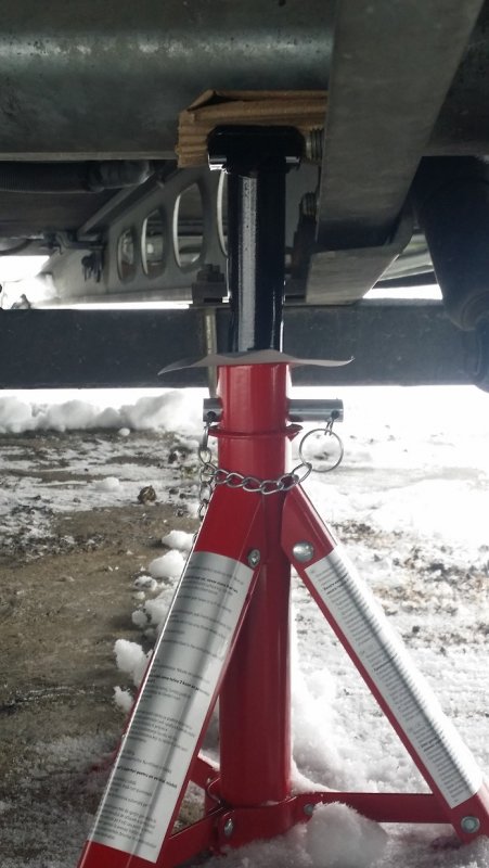

Cornelsavu 99 Semnalează Publicat 20 Ianuarie, 2016 Iata cum am pus eu caprele. Sunt 4 bucati, cate 2 de fiecare parte in fata si in spatele rotii. Si locul ei in curte. Distribuie această postare Link către postare Distribuie pe alte siteuri
