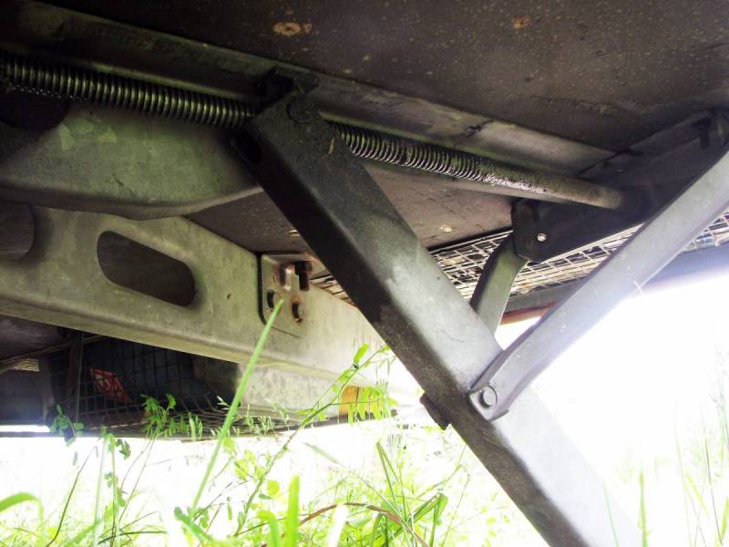

am senzatia ca sunt diferente intre diferitele tipuri de sasiuri. La al meu, calele sunt prinse cam asa:

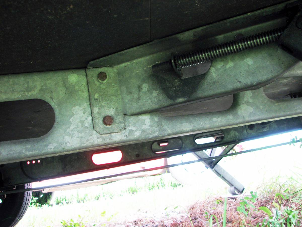

e oarecum frumos afara asa ca m-am dus sa vad si sa pozez.
Concluzie:
Consola pe care e prinsa cala e fixata solid de sasiu, asta asigura descarcarea greutatii la sol. Prinderea de podea e prin niste suruburi destul de modeste ce par mai degraba a avea rol de a impiedica cala sa se miste stanga-dreapta.
Deci, daca decupezi zona respectiva de podea, rulota se sprijina in continuare fara probleme pe calele respective, rezistenta este data de cele 2 suruburi serioase din prima poza ce prind consola calei de sasiu
exact asa am   calele. Sa se mai inbuneze putin vremea si trec la facut inciziii :))
