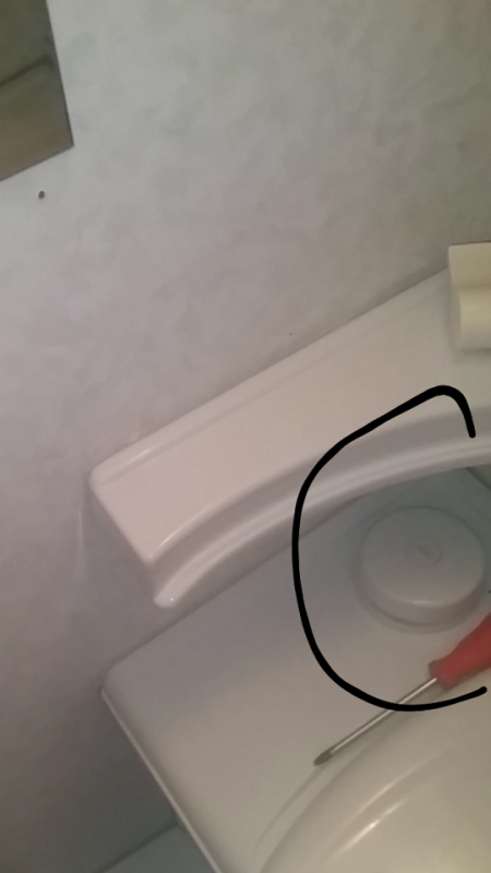

Eusebiu Cretu
Intrerupatorul este la butonul ce actioneaza clapeta on/off de la WC, in momentul in care se apasa sa aude un "tic"

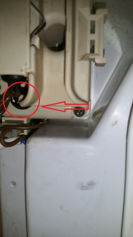

Stelian Romeo
On 09.01.2017 at 9:32, Eusebiu C. a scris:
Am verificat-o, nu este arsa  !
Despre cea din imagine vorbim, da?
Ma interesa cum pot sa desfac  cablurile de la pompa....
Ar trebui sa desfac suruburile si sa scot cutia (cea mai ingalbenita) ?
On 09.01.2017 at 11:37, Gabriel Schuster a scris:
Teoretic trebuie sa gasesti conexiunea cu intrerupatorul si alimentarea de 12 v.Vezi unde vin si aceste cabluri.
Bună
  Am rugamintea să mă îndrumați spre locul unde se află siguranța respectivă;
  Am reusit sa deblochez pompița wc -ului, dar nu am tensiune pe firele care alimentează.
                 mulțumesc
Eusebiu Cretu
Daca scoti rezervorul, trebuie sa o vezi.Poti sa bagi un telefon si sa faci niste poze si o vei observa, are un capac cu filet, negru  .
Stelian Romeo
Mulțumesc frumos
Stelian Romeo
Siguranța era arsă, din moment ce rotorul era gripat;am găsit foarte ușor locașul siguranței, încă odată mulțumesc mult.
Eusebiu Cretu
Cu placere! :OK:
