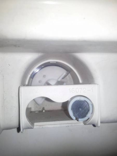

Doru Dumitrescu
Ce dracie este asta si la ce foloseste? este in compartimentul cu bazinul de la wc,
are 2 pozitii in care ar trebui sa stea., nu pare actionata de nimic...
Merci mult!
Ninel
Salut!
Este indicatorul de nivel de umplere al rezervorului de jos .Este magnetic, in caseta de jos este un plutitor tot magnetic .
