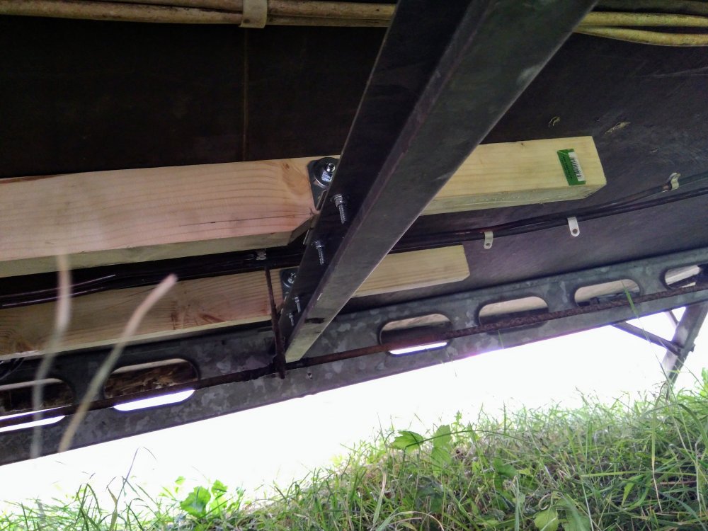

Eu am montat doua traverse la o distanță de vreo 45 cm intre ele chiar sub pasajul cu pricina. Am incercat varianta cu rășină și credeți-ma, este o prostie! RĂȘINA DIZOLVA EXTRUDATUL DIN PODEA.
Am ales varianta neaoșă și am decupat cu flexul placajul, am scos polistirenul extrudat care arăta ca dracu după injectarea de rășină, l-am înlocuit cu unul nou pe un pat subțire de adeziv poliuretanic de la TITAN și apoi am așezat exact la dimensiunea decupata un placaj nou.

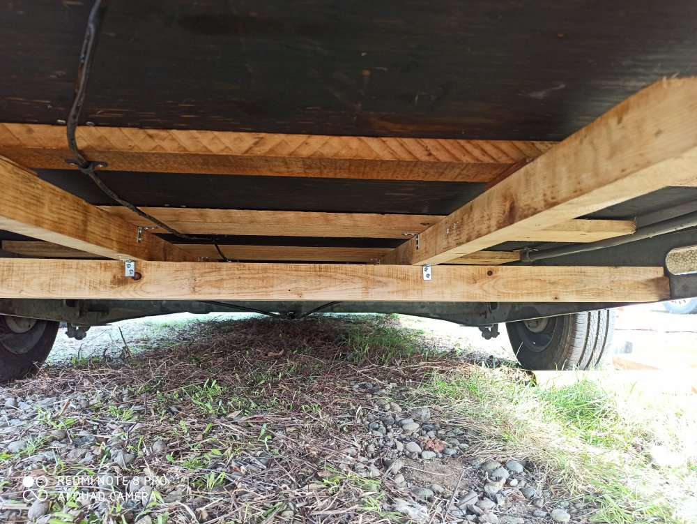

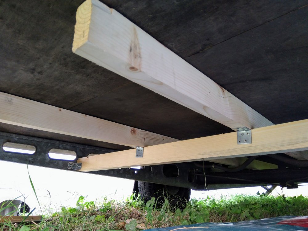

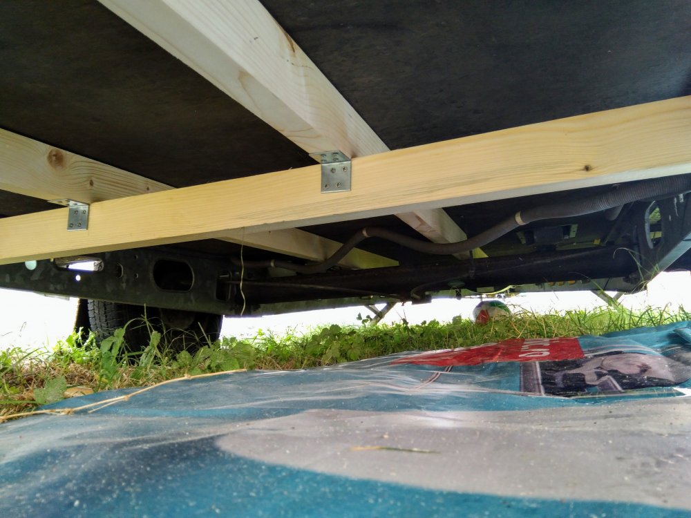

Buna ziua. Toata iarna am cautat pe forum rezolvare pentru podeaua mea moale, care din fericire pentru mine se lasa cu totul, nu doar partea superioara. A venit primavara si m-am apucat de rezolvarea problemei. Initial am vrut sa pun tego sub podea si a consolida cu grinzi de sustinere, dar am abandonat partea cu tego pe motiv de greutate. Am ramas la scandura de brad, care a fost dat cu 2 straturi de ulei de in. Si grinzile de sustinere sunt tot din brad, date cu ulei de in, am calculat inaltime de 70 mm, atat intra exact intre podea si ax.Cele 2 grinzi pe lungimea rulotei, in spate se sprijina pe o grinda transversala prinsa de sasiu. Grinzile prinse una de alta cu holzsuruburi de 5x90 mm si mici coltare metalice. Grinzile longitudinale sunt decupate in partea din spate in felul urmator: din fata pana la ax au inaltime de 70 mm, dupa ax a fost decupat la 50 mm, pentru a face loc scandurilor transversale. In fata nu am avut probleme cu lasatul podelei dar daca tot am facut lucrarea, sa fie si acolo grinda de sustinere sa nu am surprize pe viitor. La gata am incercat lucrarea, o data doar greutatea mea...pe urma greutatea mea cu o bere in mana si podeaua a trecut testul cu brio, nu se lasa sub pasi. In cazul in care totusi se va lasa in timp voi schimba scandurile cu tego.
Lucrare serioasă! :OK:
Felicitări @Gerzsi Janos ! :bravo:
Adam Adrian
O rezolvare pentru moment, cred eu!
Lemnul ăla o să fie expus tot timpul umidității.
Oricum pentru câțiva ani merge!

Vedem in timp, podeaua tot lemn (placaj) este si rezista bine, inca nu se exfoliaza de la umiditate. Cu atat lucru si investitie sunt multumit daca tine catva ani. In acesti ani multe se schimba, cautam alta rulota pentru a avea ceva nou si altfel dotat, sau pentru ca copii nu mai vin cu noi si atunci rulota va fii mult prea mare doar pentru mine si d-na. :default_big_grin:

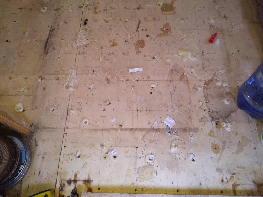

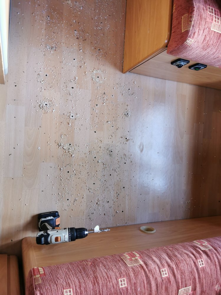

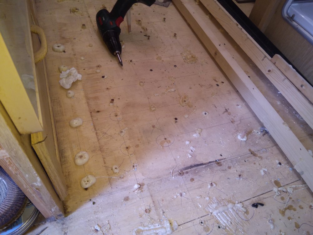

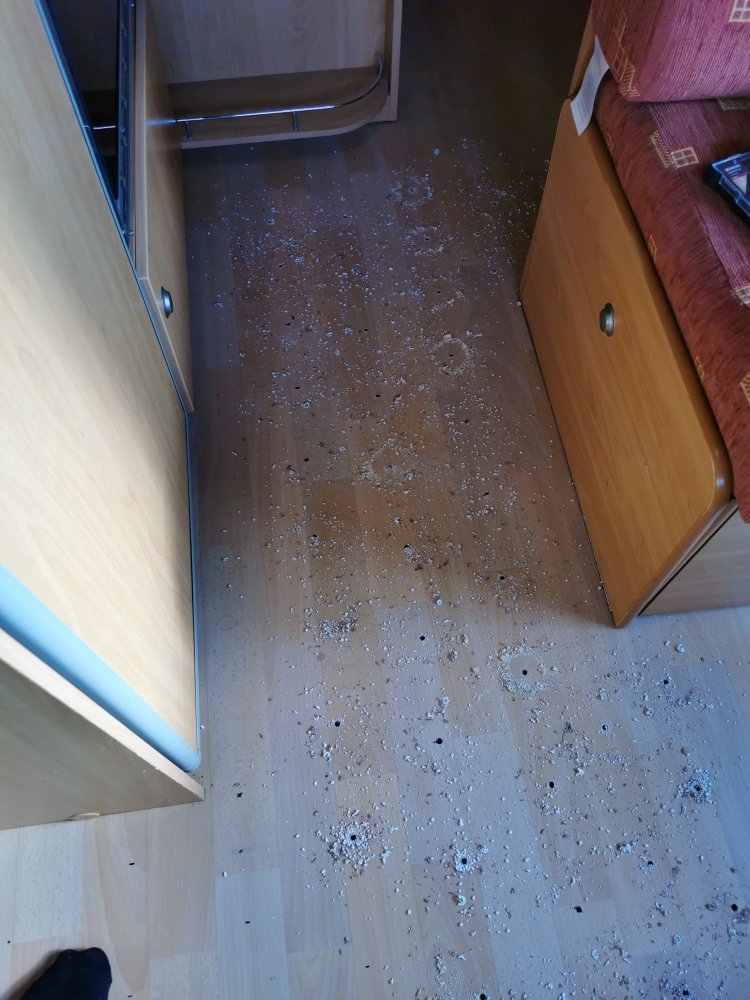

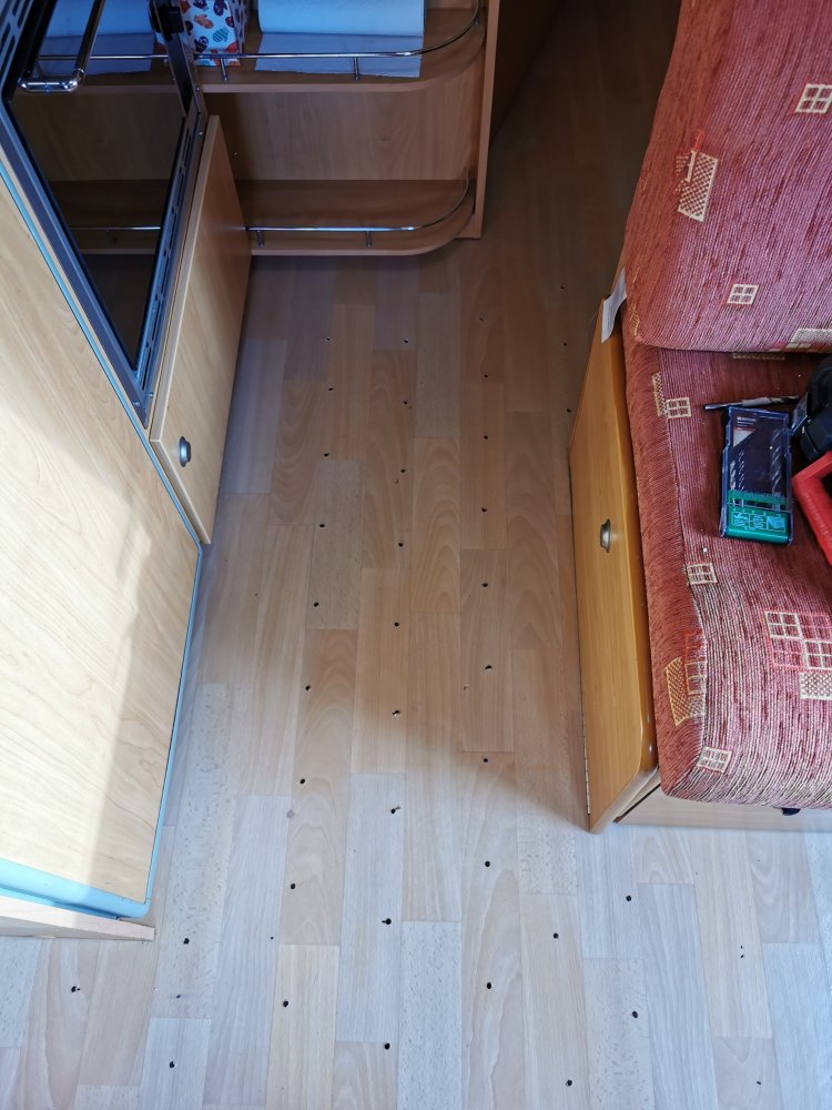

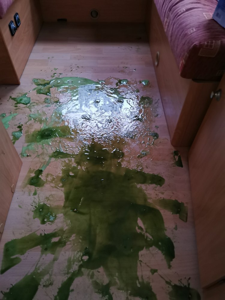

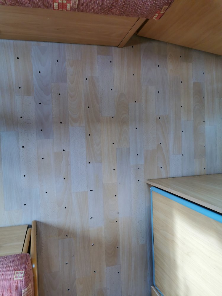

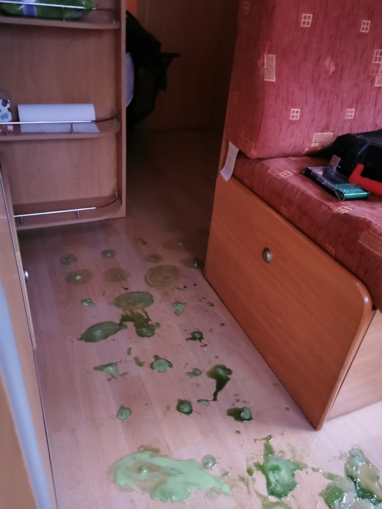

Astăzi am băgat rășină în podea. Placajul arata foarte bine nici urma de umezeala. Erau locuri în care polistirenul era mult foarte tasat. La un mement dat băgăm rășină într-o gaura și ieșea prin alta, atâta spațiu era între polistiren și placaj ( locul în care podeaua flamba cel mai tare). Sunt încrezător ca o sa iasă bine la final.
Surplusul de rășină probabil ca o sa îl șlefuiesc.
Am comandat și folia pentru încălzire. Urmează sa o montez.

@Bogdan C., treaba e terminata. Montat și încălzire și mocheta :)
Podeaua e foarte tapana, nu mai flambeaza deloc.

      La ultima iesire am patit-o, pe autostraza, la 100km/h, carcasa anvelopei de pe stanga s-a dezintegrat, am simtit o mica vibratie si un zgomot, in oglinda am vazut bucati de cauciuc ramas in urma... Am tras pe dreapta si am crezut ca am facut explozie. Am fost surprins sa vad ca inca mai era aer in anvelopa... Am vazut ca in 1km am o benzinarie si cu 20km/h m-am tarat pe banda de urgenta... Acolo am intrat in rulota si surpriza surpriza, miros de cauciuc si plin de resturi de polistiren... sub bancheta am gasit o gaura si prin ea vedeam asfaltul... am gasit si doua bucati de cauciuc... Asadar, am gaurit rulota in spatele rotii din stanga, gaura are cam 15/20cm si inca doua zone unde se vede izolatia din exterior... Norocul meu ca nu a fost ceva mai grav si periculos in trafic si ca nu a fost afectata instalatia electrica...
      Intrebarea mea este, cum o rezolv? Stiti pe cineva care pricepe la astfel de lucrari? Multumesc pentru sfaturi si idei.

      A sosit primavara si am început lucrările de reparații la rulota achiziționată in noiembrie anul trecut. Deocamdată am început prin eliminarea mochetei. Podeaua se prezintă bine, am doar o zona în fata intrării și una in fața cabinei de dus care vor necesita injectarea cu rășină epoxidica. La momentul achiziționării am descoperit o scurgere la utilizarea cabinei de duș. Cadița avea o fisură. Se pare că am avut noroc, podeaua nu a fost afectată. Deocamdată atât, atasez niste poze și vă țin la curent cu noutățile. Dacă știe cineva o sursă buna pentru cadiță noua, mulțumesc.
