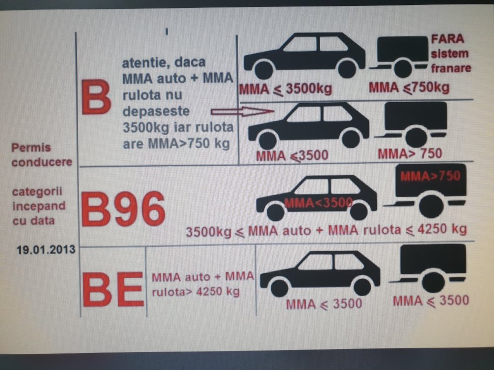

Mihai K
Real se intampla asa:
Vehicul + rulota < 3500 = te doare undeva, B este perfect!
Vehicul + rulota >3500 <4250 = extins (B96) care este perfect legal pt Romania dar nu este recunoscut in afara (chiar daca legislatia europeana spune asta, este lasat la latitudinea fiecarei tari cum adopta aceasta problema si acel curs de B96 nu este recunoscut in afara Romaniei!!)
Vehicul + rulota >3500 (in UE) B+E
Legislatia europeana este f clara nu stiu de ce mai exista discutiile astea. In afara tarii nu exista dubioseniile de la noi!!
B+E
C+E

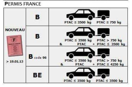

Draghiciu Dumitru
legislatie Frantei in materie de carnete categoria B si este valabila din 2013. Asta pentru cei care cred ca stiu legislatia
