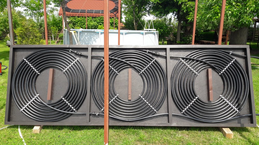

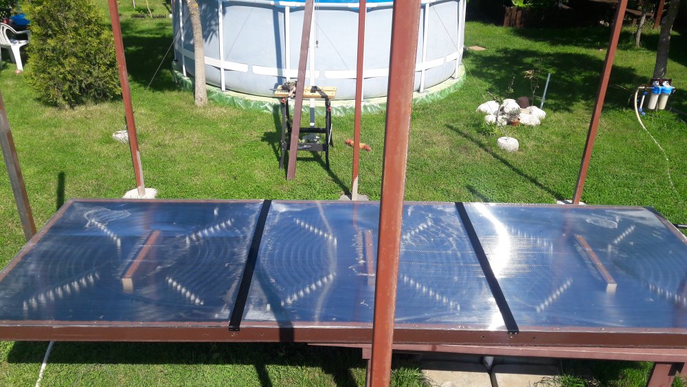

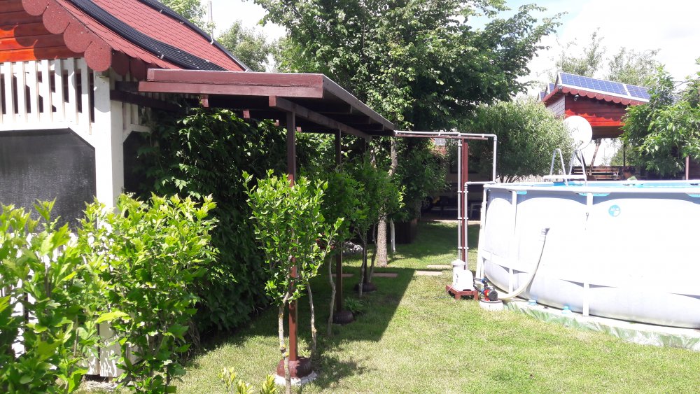

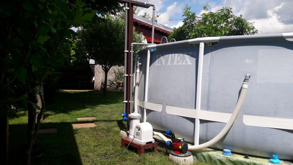

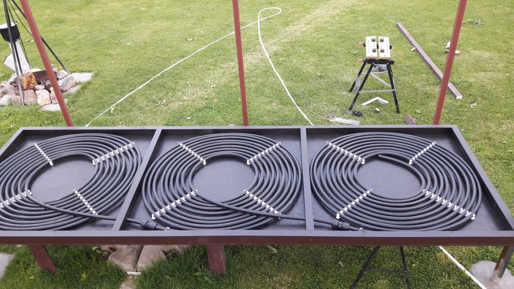

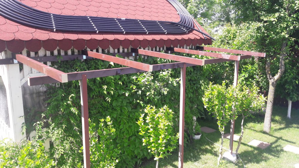

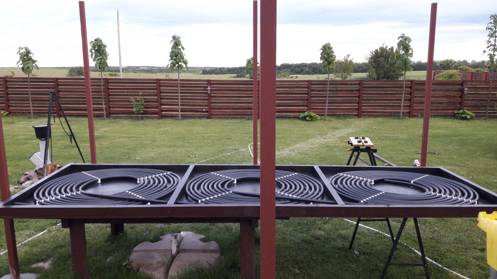

Ce am mai meșterit la Letca Nouă?

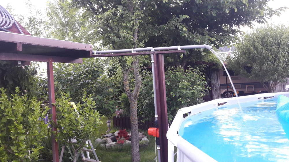

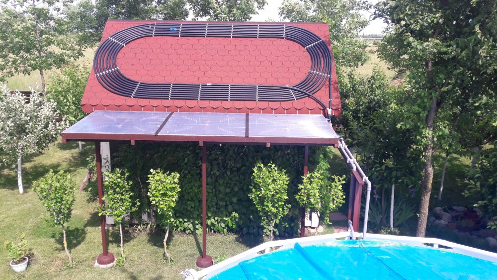

Pentru a crește cu câteva grade apa din piscină, am montat anul trecut o țeavă neagră de 32 pe foișor, cu pompă de recirculare care să-mi tragă apa rece de pe fundul piscinei, s-o plimbe putin pe acoperiș și s-o readucă caldă, incălzită de soare, înapoi în piscină.

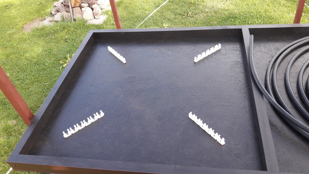

Cei doar vreo 70 metri s-au dovedit a fi insuficienți, temperatura apei a crescut doar cu 2-3 grade, așa că anul ăsta am facut un upgrade și am confecționat un panou de încalzire pe același principiu.
Avantajul e capacul de policarbonat care creează acel efect de seră în interior, temperatura foarte mare in jurul țevii la care contribuie si vopseaua neagră, plus faptul că nu se mai disipă căldura la orice adiere de  vânt ca în situatia anterioară.
Panoul astfel construit l-am inseriat cu țeava deja instalată pentru că tot era montată, iar rezultatul a fost unul mai mult decât mulțumitor. In sensul că la 23°C temperatura exterioară, eu am obtinut 27°C la apa din piscină. :default_emoticons-animated-3:
Mă gândesc deja cum va fi atunci când vor fi 35 grade afară si probabil apa din piscina va avea peste 40. Dar, avem si aici 2 soluții: 1 - oprim pompa de recirculare, care apropo, e programată să funcționeze intre 10.00 și 18.00, sau 2 - facem baie noaptea :tipp:
Weekend placut tuturor și dacă sunt ceva intrebări, cu mare drag vă răspund! :salutare!:
Și să nu uităm un lucru important: totul eco și doar energie solară :OK:

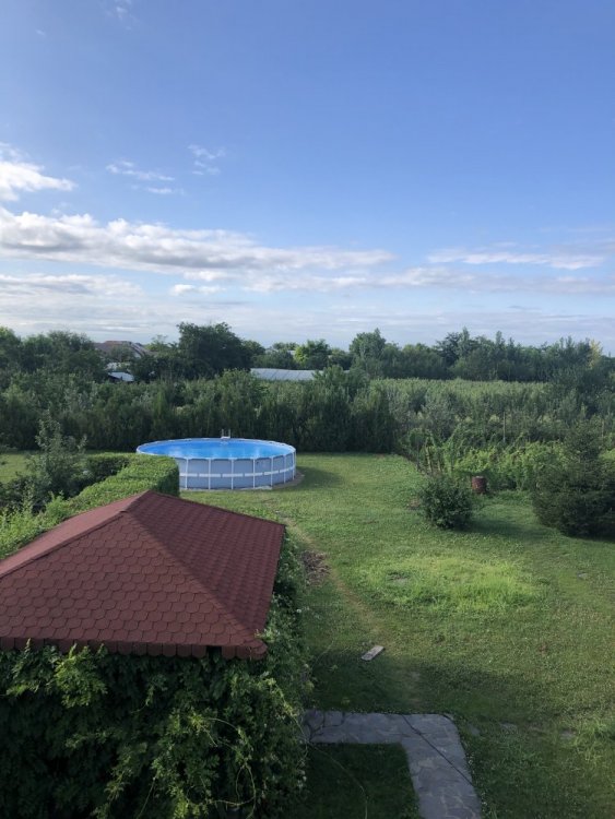

Salutare, piscina o tineti montata si iarna?
Salutare @Gabriel I !
Nu o ținem și iarna...o strângem toamna târziu, o uscăm si o bagăm la pod, iar primăvara de 1 mai o montăm din nou.
Gabriel I
Credeam ca ati gasit secretul de a o tine peste iarna.
Noi avem ceva similar dar e ceva bataie de cap cu demontat /depozitat / montat dar nici una permanenta nu ma indur sa fac pt 3 luni pe an din care jumatate suntem plecati.DFFC1478-2CAB-4B87-9B59-25B11E223F76.thumb.jpeg.80c9565355a60006b5fba0298678786d.jpeg

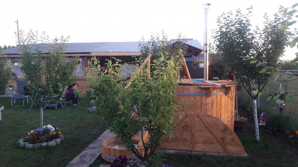

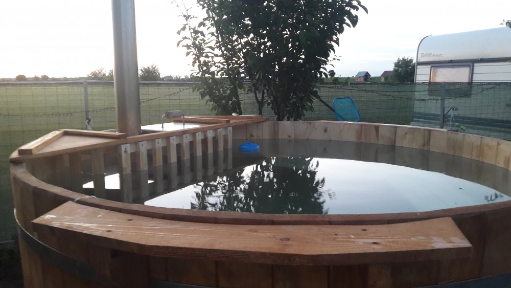

Poti sa ne spui @Daniel P de unde ai luat ciubarul?
19 minute în urmă, Gabriel I a scris:
In pahare , cu siguranta nu era doar Borsec
 Corect @Gabriel I  :OK:
Ce am invățat in cele 2 nopți petrecute la ciubăr, e  că nu se poate bea tărie, nici macar un șpriț rece, pentru că o iei repede pe câmp :default_big_grin:
Doar berea merge. E ca și când ai sta în saună și ai bea tărie :default_doh:
Ciubarul nu el al meu, ci așa cum am spus l-au achizitionat vecinii noștri si i-am facut inaugurarea sâmbăta seara.
Imi imaginam că e senzație, nu intrasem niciodată până acum într-un ciubar cu apa la 40-45°C, si eram oarecum rezervat mai ales când ma gândeam la prețul de achiziție ( 7000 lei + 400 transport ).
Acum sunt 100% hotărât de eficiența lui pentru oasele mele bătrâne si afectate de reumatism :default_109: și în iarnă il voi avea și eu în curte. Deja imi imaginez cum va fi dupa ce voi băga 150 kg de sare in el, apa fierbinte și afară să fie ger și zăpadă. :default_doh:
Ei l-au achizitionat  din Covasna, prin OLX...au facut comanda și într-o săptămână l-au primit. Dacă ești interesat, îți trimig linkul cu anunțul prin PM și iei legătura cu ei pentru detalii... :salutare!:
