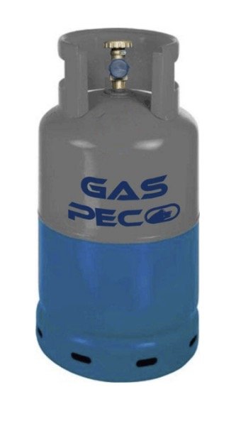

DL .Bengescu 0728.220.768 suna-l si ii spui cate butelii vrei (eu am luat 2) de propan stare gazoasa de 10l si ti se aduc acasa  dupa semnarea contractului iar dupa aceea primesti orunde te afli in tara daca suni in prealabil.

Asa cum am spus si colegului Lucian dupa ce inchei contract cu cei de la Peco Gas iti trimit butelie oriunde vrei daca suni inainte  De exemplu eu am sunat pe 22.12 si am spus ca vreau 2 butelii pe data de 27.12 la Borsa si pe 27 am avut buteliile.

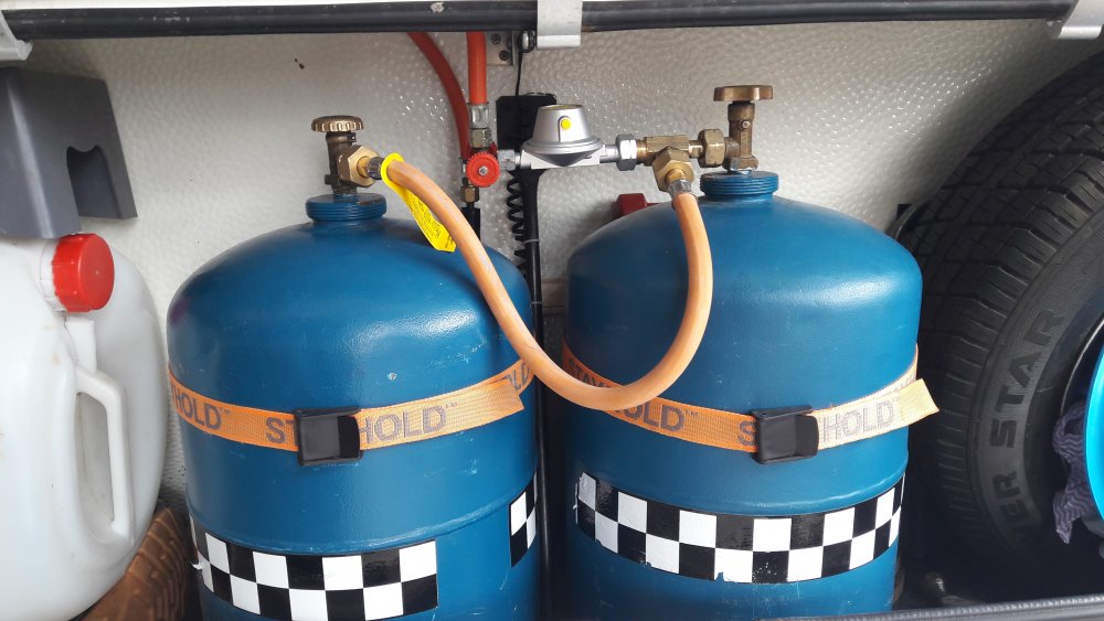

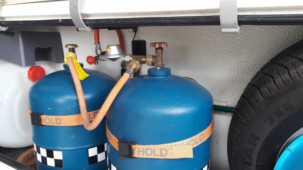

Din experiența mea, adică a unuia care petrece fiecare week-end la rulotă iarna, două soluții mi se par cel mai eficiente ca să nu înghețați de frig la temperaturi extreme:
1 - Gură de aer cald in compartimentul butelilor preluat de la truma vent. Am măsurat și crește temperatura acolo cu 6 - 9 grade fața de mediul exterior. Găsiți la Exis toate componentele
2 - Conectați ambele butelii la un singur ceas cu ajutorul acestui Racord T și acest Furtun de presiune pe care le procurati tot de la Exis...Ambele costă in jur de 200 lei, dar nu veți mai avea probleme cu evaporarea.
Deschideți la inceput o butelie si după ce se consumă, mai aveți putin gaz in ea și nu se mai evaporă bine din cauza gerului,  o deschideți și pe a doua...un fel de duo-control manual...:default_big_grin:
Baftă și vacanțe frumoase tuturor,  fie vara, fie iarna! :OK:
De acest racord T și furtun, vorbeam în postarea de mai sus...:salutare!:
Cristian A
Am vazut diferenta cu buteliile izolate si racord de la vent pe ele (plus incalzirea regulatorului) dupa 8 zile de stat la aproape 2000 m atitudine in Alpi, unde in fiecare noapte sunt cca -20 grade si ziua -10-12.  Aceiasi butelie care in a doua noapte de la intalnirea de 1 Decembrie a trebuit sa o schimb, acum a tinut 4 zile si 4 nopti. Noaptea buteliile erau calde, aveau 16-17 grade cu plus, in timp ce afara erau -21. Ce se pierdea prin izolatie, incalzea tot compartimentul rulotei cu 10-12 grade (adica erau -10). Buteliile se consuma pana nu mai ramane aproape nimic in ele. Fara aceste modificari nici vorba sa pot sta la temperaturi asa joase.

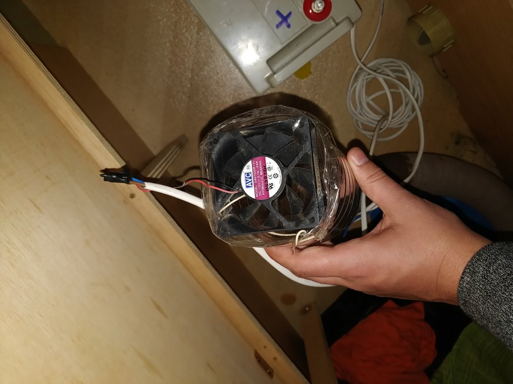

Astazi am facut test ca sa vad daca pot trage caldura din trumatic cu un cooler 12v de la un pc vechi.
Dupa ce am inchis toate gurile de ventilatie din rulota si 10 minute de asteptare aveam in jur de 40 grade la iesire.
Urmeaza sa cumpar niste tubulatura, sa dau gaura spre portbagaj, sa iau un termostat digital si nu o sa mai îngheț in noptile cand scade temperatura sub 5 grade.
Cristian A
Lucian, iti recomand si un variator de tensiune (l-am prezentat undeva, pe forum, costa 10-12 lei), e altceva sa micsorezi turatia cooler-ului (care are turatie mare, ca de aia e facut, sa raceasca), in functie de cat aer incalzeste soba. Poti regla turatia de la maxim la cateva turatii- sa poti numara palele cand se invart. Daca merge la maxim, in general, da aer mai rece, ca si vent-ul, daca il fixezi pe maxim cu soba data pe primele trepte de incalzire.
Lucian Pop
@Cristian A o sa caut acum. Coolerul e prea zgomotos cu turatia la maxim
Până găsești, îl poți alimenta de la un încărcător auto de telefon, care scoate în jur de 5 Volți, reducând aproape la jumătate turația ventilatorului.
În rulota veche de la Letca folosesc această metodă cu succes de cățiva ani...am cumpărat și un modul reducător de tensiune, dar n-am avut incă timp sa-l montez...Baftă! :salutare!:
Lucian Pop
Am facut-o cam romaneasca, cu furtun de la aspirator, si o piramida din carton decupata, lipita cu pistolul ptr etansare. Am gasit un cooler micut si silentios care consuma 2w. Este perfect deocamdată, probabil o sa refac tubulatura cand gasesc diametrul 75mm. Mulțumesc colegilor de pe forum ptr idei si inspiratie
