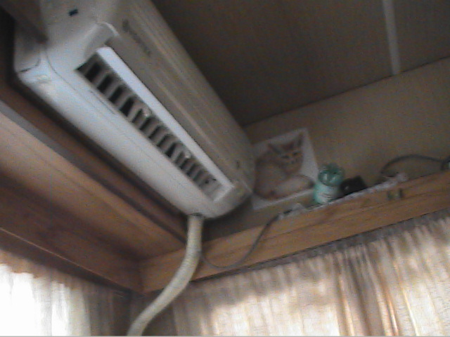

Emil Naghi 52 Semnalează Publicat 9 Martie, 2015 ... eu asa am avut montat aerul conditionat in rulota Problema era ca inghetai in 5 minute iar cand iesai afara era si mai si ....era o unitate de 9000 Btu Distribuie această postare Link către postare Distribuie pe alte siteuri
