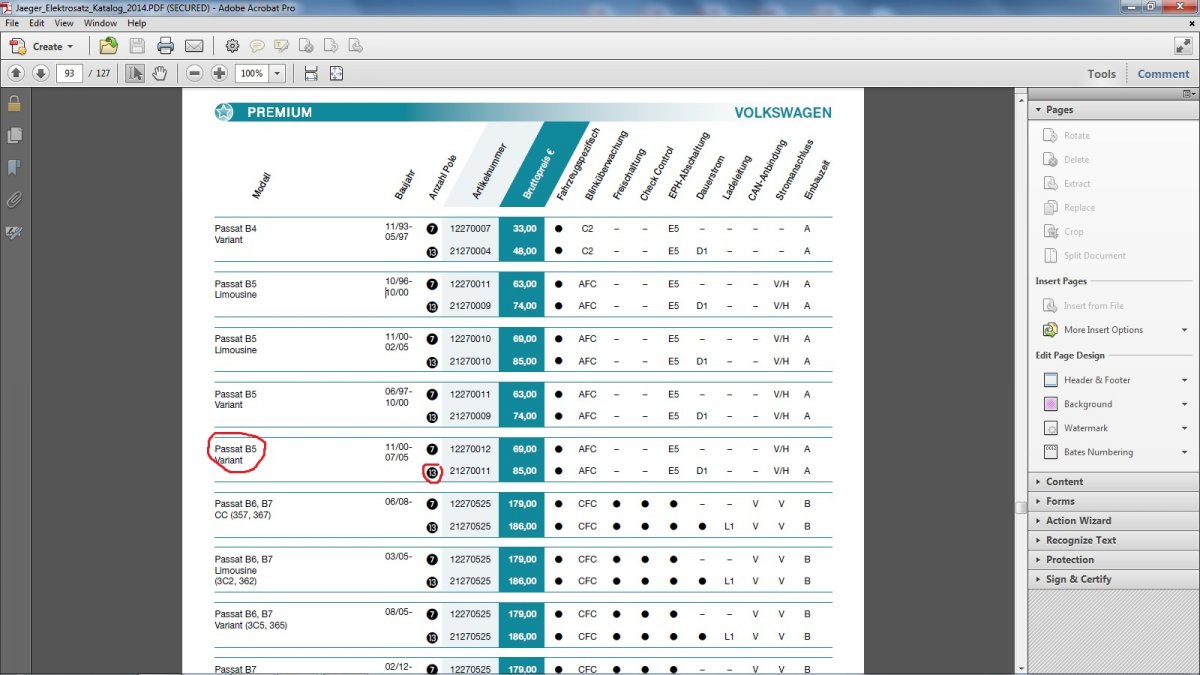

Salutare tuturor, am citit câteva topic-uri referitoare la instalarea prizei pentru cârlig și aș avea câteva întrebări.
Dețin un passat variant 2004 comfort line, ESP, tracțiune față cu senzori de parcare și aș vrea să instalez un cîrlig pe spate plus legăturile electrice. Mașina din fabrică nu a avut cârlig.
Dacă obținerea unui cârlig nu ar fi o problema și aici mă refer original din dezmembrări sau nou after market, problema intervine la partea electrică și instalarea prizei.

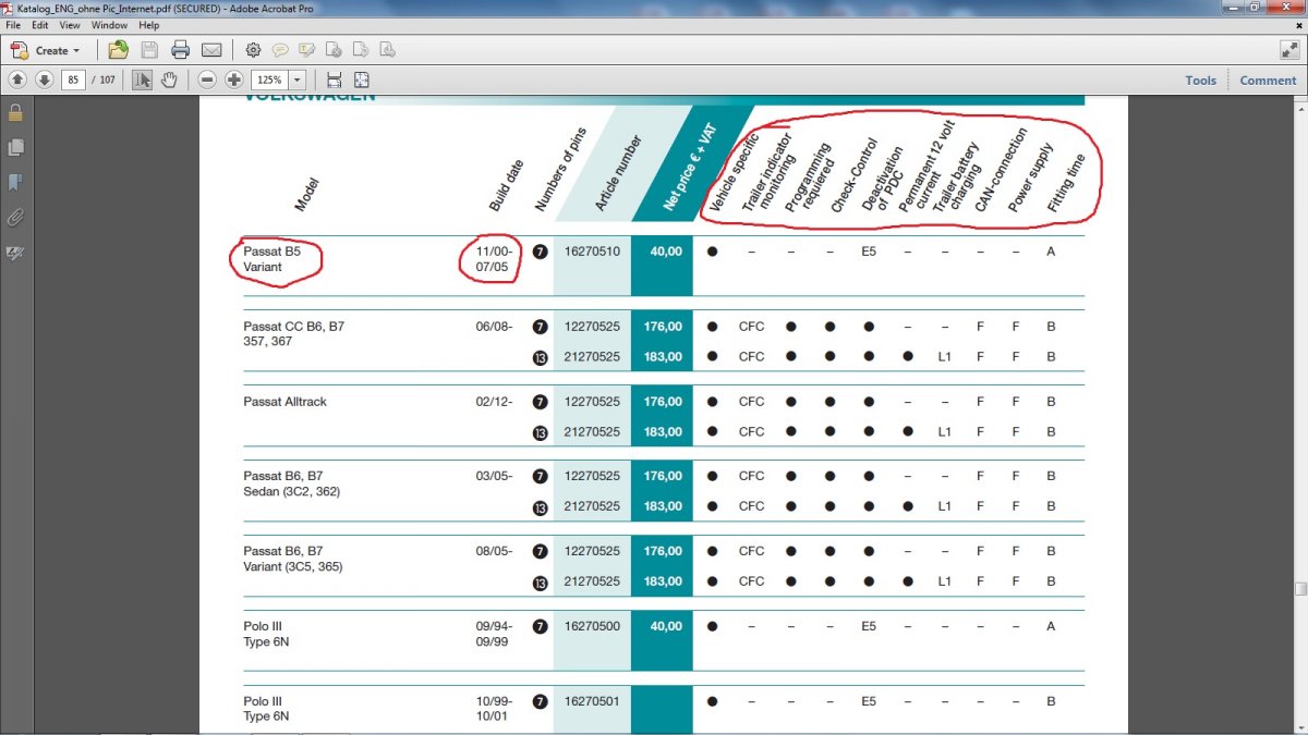

Am citit că cel mai bine ar fi să îmi instalez un kit cu priză de 13 pini. Am găsit firma Jaeger și kitul model de serie Jaeger 21270011 luat din catalogul lor de pe siteul oficial dar am observat din catalog că nu are opțiunea pentru conectare la CAN pentru mașinile dotate cu ESP și nici posibilitatea de a încărca bateria unei rulote în mers (poate mă înșel eu dar așa cel puțin am văzut eu din tabelul catalogului - atașez și pozele din catalog cu modelul meu in germană și acelaș catalog și în engleză).

Mulțumesc pentru reply. Am citit pe unele forumuri de specialitate că nu este recomandat instalarea unui kit electric pentru cârlig daca nu se instalează deasemenea și un modul special ce face legătura cu canbus-ul mașinii cu funcția de control al ESP-ului. Am înțeles că fără acesta mașina cu trailer pe spate se comportă urât  pe șosea deoarece este dat peste cap ESP-ul, acesta din urmă funționând în parametri doar dacă nu îi este atașată mașinii trailerul. Tot citind prin forumuri am înțeles că după instalarea acestui kit special plus modulul respectiv, operație urmată de configurarea acestuia din urmă  cu ajutorul vag-comului în calculator, calculator ce are o funcție numita - Trailer mode. Eu tot încerc să caut acest kit special ce are în dotare acest modul dar se pare că nu am succes. Tot ce am găsit la producătorii specializați de kituri electrice dedicate pentru cârlige de tractare precum Bosal sau Jaeger sunt doar kituri simple fără posibilitatea de instalare în canbus și alte opțiuni precum încărcarea bateriei rulotei în mers, dezactivarea senzorilor de parcare.

Revin cu informații noi. Discutând pe forumul vwforum mi s-a atras atenția că modelul meu de Passat B 5.5 nu are posibilitatea de conexiune a vreunui modul pe CAN (doar modelele de passat de la B6 în sus). În schimb mi sa recomandat din service că este imperativ necesar instalarea pachetului de drumuri grele deoarece modelul meu venit din fabrică fără cârlig de remorcare nu are instalate suspensii rigide. Pachetul de drumui grele este format din amortizoare+arcuri heavy duty+scut. Cred că mai mult ca sigur ar trebui să fac aceasta modificare mai ales că mașinuța mea este cam barca pe denivelari și bănui de ceva timp probleme la suspensii arcuri sau amortizoare. Din ce am observat marea majoritate a passaturilor care vin din fabrică cu cârlig de remorcare sunt 4motion și acestea au arcuri mai rigide.
