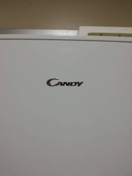

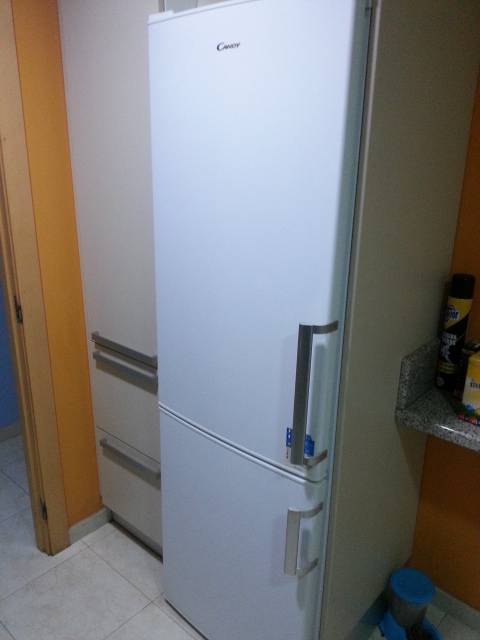

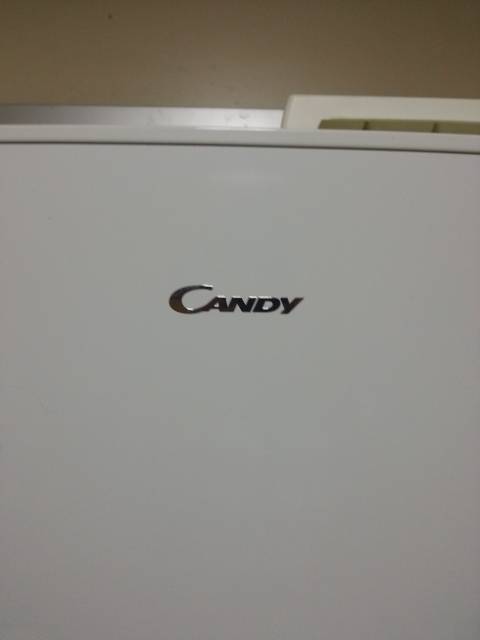

PS. Ce coincidenta , aici unde locuiesc eu am aceeasi firma de frigider. Candy.
Il am de vreo 2 ani si merge , , brici " superok

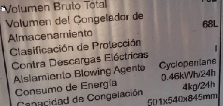

Salutare oameni buni!
Am si eu o dilema.
Din poza de mai jos eu am facut un calcul de consum la un frigider si nu stiu daca imi da cu ..  , , virgula " Ha ha ha .
Mentionez ca este vorba despre un frigider la 220 v. Marca SVAN de 70 l.
 Si am facut cam in felul urmator.
 0.46 x 1000 = 460 w
460 w : 24 h = 19, 16 w/h
19, 16 w : 12 =   1, 59 Ah / h.
Oare am facut eu bine acest calcul ???
Mi se pare cam mic acest consum. :ascratch::ascratch:)|(
Multumesc anticipat. :-)
 Si in cazul asta George B,  cat ar fi consumul in Amperi pe ora???
460W : 220V = 2, 09A
Cred ca asta e calculul corect...askc
@Cornel C Mihailescu, acum am văzut ca frigiderul e la 220v si de aceea in calculul tau trebuia sa împarti puterea la 220, nu la 12...n-am fost atent, scuze!  :lovitincap:
