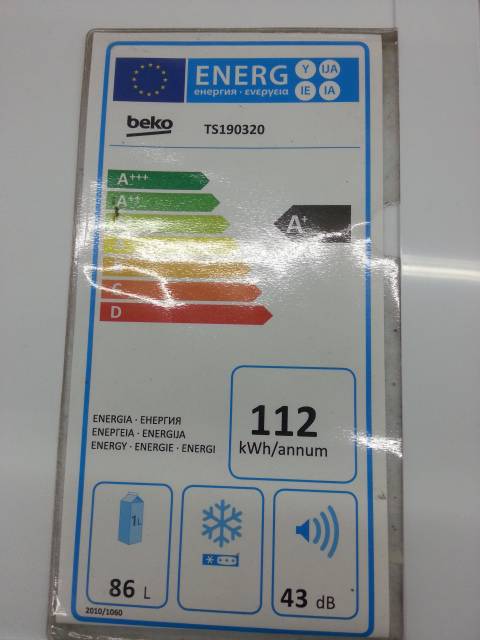

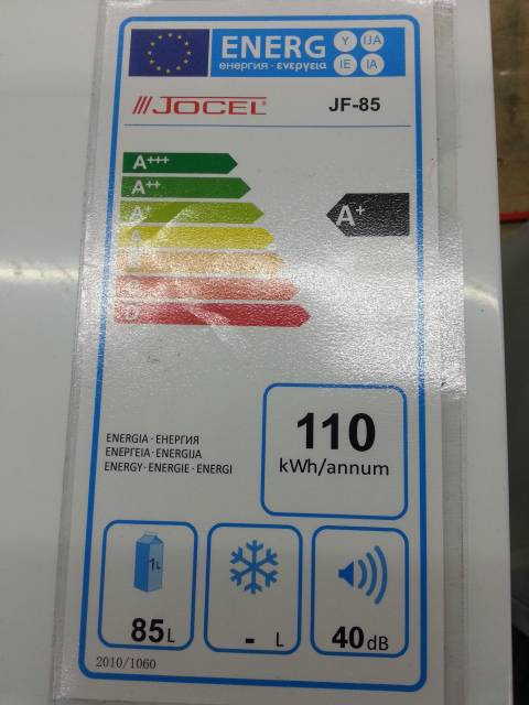

Din poza de mai jos eu am facut un calcul de consum la un frigider si nu stiu daca imi da cu ..  , , virgula " Ha ha ha .
Mentionez ca este vorba despre un frigider la 220 v. Marca SVAN de 70 l.
 Si am facut cam in felul urmator.
 0.46 x 1000 = 460 w
460 w : 24 h = 19, 16 w/h
19, 16 w : 12 =   1, 59 Ah / h.
Oare am facut eu bine acest calcul ???
Mi se pare cam mic acest consum. :ascratch::ascratch:)|(
Multumesc anticipat. :-)

Mai mult ca sigur consumul de 460w este doar pe ora!
Nu are cum sa consume 21w pe ora !!!!
Cele mai evoluate frigidere  Waeco pe 12v la acest volum consuma putin peste 50w/h
Salutare ,  hi
Pai si asa mi se pare enorm de mult.
Ar fi vreo 38.3 Ah / h.
Gandesc ca fiind un frigider cu compresor face acele pauze cand ajunge la temperatura setata.
Si facand media per 24 h se ajunge in final la 1.59 Ah / h. ( zic si eu )
Adica un consum de 38.16 Ah / 24 ore.
Daca gresesc imi cer scuze.
Asi dori ca un cunoscator in ale electricii sa ne dumireasca.hi
Cornel, cred ca e bun calculul tau...
Adevarul e ca si mie mi se pare cam mic acest consum...:ascratch:
Dar ma gandesc ca e vorba de cat consuma, dupa ce a inghetat si a scazut la temperatura setata...apoi consuma numai cand declanseaza din cand in cand termostatul si facand o medie se ajunge la acei 20W / h...Zic si eu, alte pareri? j;[

Ma gandeam sa-mi cumpar un frigider de vreo 85 de l la 220 v.
Pentru rulota cand merg in camping .
Si nu prea eram sigur ca fac bine socoteala la consum de la o baterie de 12 v cu invertor. .
Vezi postarea de sus.j;[
Am gasit aici la mine la Media Markt 2 frigidere .
Unul de 85 l si altul de 86 l. Si ma bate gandul sa iau unul.

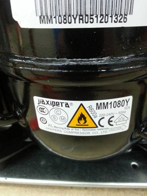

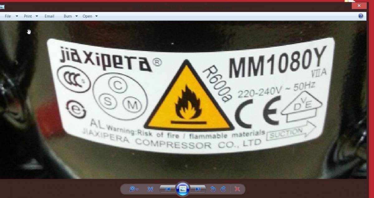

Cornel alea sunt energii medii calculate în regim de frigider pornit și neumblat la el , marcheting! Zi-mi ce scrie pe motor , de cât e motorul ?
Am doar poza asta cu motorul.
Frigiderul asta are carte tehnică?Acolo trebe să scrie ceva de motor , consumuri?
Am căutat pe Goagă zice că-i compresor de Beko

Prețul e ff bun Cornel mai ales ca e BEKO si tot ce se face acum e cu freon ecologic și nu consuma mult  iar dacă te gândești la Off pe invertor merge ziua pe soare dacă ai două , trei baterii babane și ceva panou mai măricele 250w/ buc, să tot fie 4 bucăți. Dar altfel ți le suflă ca vântul , noroc că înverterul se deconectează singur sub 10, 5 v.Hai să vedem de cât e motorul și facem imediat un calcul de randament !

Cornel , neața , hai că am găsit pe un sait la beko dar e frigider +congelator si are oficial 180 W motorul .Dacă frigiderul tău e mai mic sigur are mai puțini wati , si acum pt a afla consumul pe oră , cît suge in amperi 220v : 180w = app. 1, 22 A / oră , asta ar fi o medie sigur atunci când pornește prima dată si merge 1-2 ore până face temperatură halește mai mult dar se compensează cu noaptea când nu umbli la el.După aceea la curentul din invertor trebuie văzut randamentul  fiindcă și acesta rupe ceva amperi ca să producă 220 v care se adaugă  la consumul frigiderului si așa vezi cam de ce ai nevoie pentru a-l folosi Off .LĂMURIT !?
