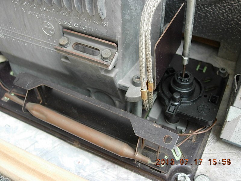

Salutare ! Am constatat ca soba Truma are termostatul rupt din robinet și nu pot controla temperatura ! M-a poate ajuta cineva ?
Dacă s-a rupt, musai trebuie schimbat...:default_doh:
Găsești la Exis.ro . Bafta! :salutare!:

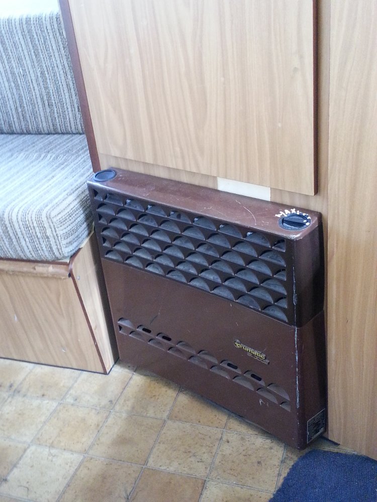

Seara buna :rulotisti:.  Am si eu o nelamurire vis a vis de Truma din rulota mea . Ideea este ca nu stiu exact ce model este Truma . Atat pot spune ca rulota este fab. 1985 iar aprinzatorul este manual ( nu cu baterii , nici la acumulator ) . De altfel rulota nu este prevazuta cu acumulator .  Am folosit Truma in mai multe nopti . A pornit usor cam de fiecare data si a functionat normal ( spun eu ) . Acum intrebarea intrebatoare : In unele nopti a trebuit sa o reglez undeva la jumatatea volumului deorece era foarte cald (era reglata undeva spre max.)iar afara era cam zero grade  . Intr-una din zile , uitandu-ma mai atent , am vazut pe linoleum , iesind de sub carcasa frontala a Trumei  , varful termostatului . Am tras putin de el ( 3, 4 cm ) , dupa care l-am impins la loc , tot pe linoleum , la nivelul podelei , sub carcasa . Intrebarea este : functioneaza si asa , pe podea sau are o pozitie / loc anume in care trebuie sa fie pentru a fii activ ? mentionez ca nu -mi dau seama daca-si face treaba ( daca inchide/deschide ) . Multumesc anticipat pentru idei / sfaturi . Seara buna tuturor . :salutare!: (dapa priviti cu atentie foto , se vede pozitionat in partea dreapta jos , pe linoleum )
Poziția în care trebuie să stea este cea din poză .....
Dacă dai capacul sobei jos, trăgând mai întâi de partea de jos puțin și apoi ridicându-l în sus,  cred că o să te lămurești repede. :salutare!:
Serban Ion daca ai termostatul rupt trebuie cumpărat altul care este frf scump , eu am cumpărat o sobă second hand  la pretul unui termostat nou.

Probabil ca doar a scapat din suport "bombita" aia. Daca teava de cupru care duce la robinet e intacta, e ok. Trebuie doar scoasa masca si asezata aia la loc.

@Stefan Ion daca este rupt termostatul nu ai ce face decât să cumperi unul nou care este 900 Ron . Nu vine piesa de schimb vine doar cu robinet cu tot.
Eu am mai zis pe forum să fiți foarte atenți la aceasta piesa care este foarte sensibila mai ales că este din cupru.
Aurel Gevre
în urmă cu 13 ore, Flavius Ivan a scris:
@Flavius ivan . Simplu si foarte clar . Multumesc .
Aurel Gevre
în urmă cu 2 ore, Radu Ionescu a scris:
probabil ca doar a scapat din suport "bombita" aia. Daca teava de Cu care duce la robinet e intacta, e ok. Trebuie doar scoasa masca si asezata aia la loc
@Radu Ionescu . Banuiesc ( si sper ) ca este cum spuneti . Multumesc mult :salutare!:
