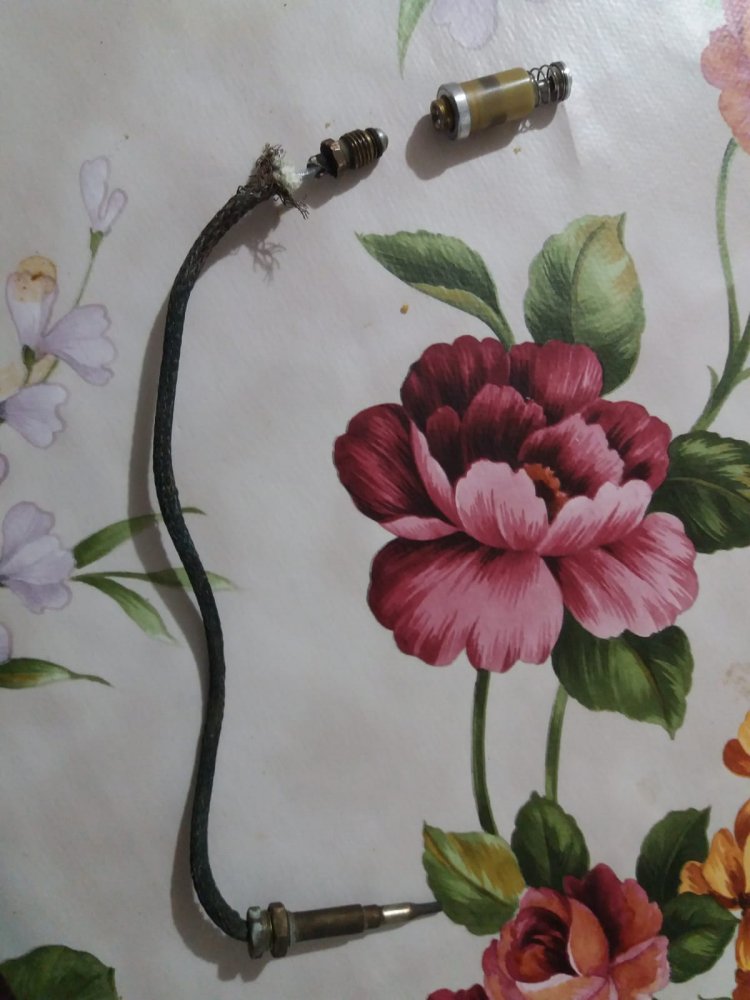

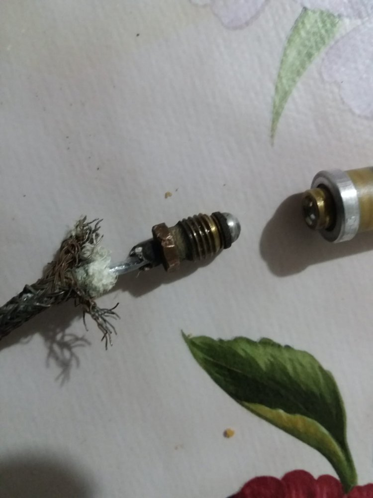

Am reusit sa curat toata soba. Robinetul l-am desfacut bucati, l-am curatat, l-am reasamblat dar nu functioneaza. Se aprinde flacara de veghe dar cand dau drumul la tija se stinge, nu se aprinde flacara mare. Primeste gaz pana la electobobina, dar termocupla (cred ca asa se numeste) nu da impuls la bobina pentru a deschide gazul. Termocupla are rupt ecranajul la intrare in robinet. Din pacate nu stiu sigur unde este problema, termocupla sau electrobobina. Fiind piese foarte scumpe nu as da banii ca apoi sa constat cu nu de acolo era problema. Aveti idee cum se verica termocupla si electrobobina? Eu am vericat termocupla cu multimetrul pe mlV. La rece indica 0V, iar cand pun sonda in flacara creste tensiunea la peste 20mlV. Butelia este plina

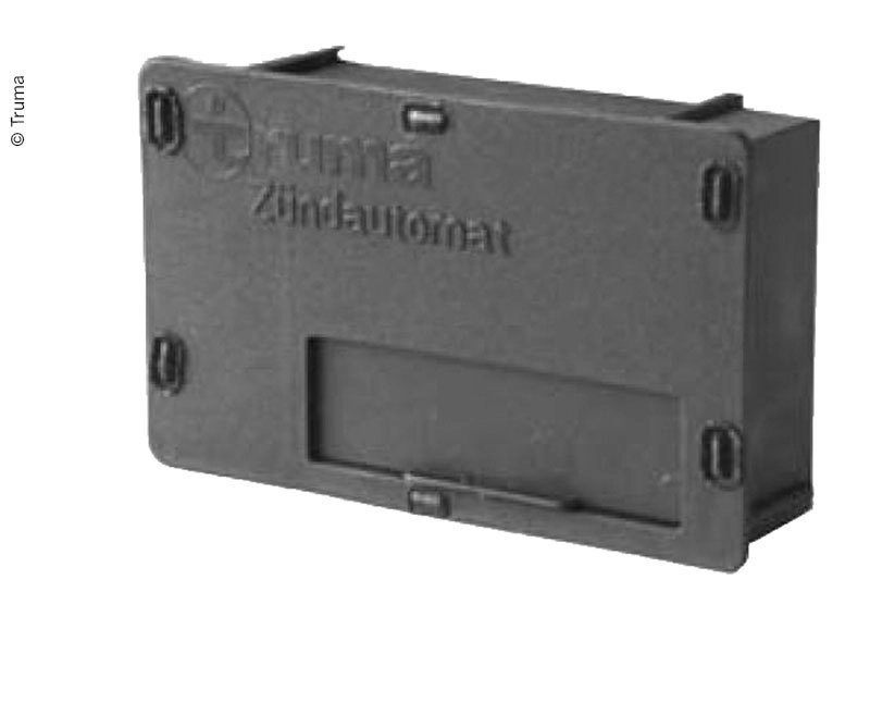

Salutare, la o Truma 3002 cu aprindere manuala( cu magnetou) , se poate pune aprindere electronica ?
E suficient sa cumpar modulul de aprindere ?
@Dan Marica este ok , daca dai pe trepte mai mare va merge si se va auzi acel zgomot de ventilatar.
@Stefanutz, va trebui sa inlocuiti si o piesa la robinet, piesa ce are rol de intrerupator electric (cand apasati rotita de gaz, va da totodata si comanda pentru aprinderea electrica). Sau improvizati un alt intrerupator separat...

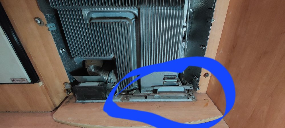

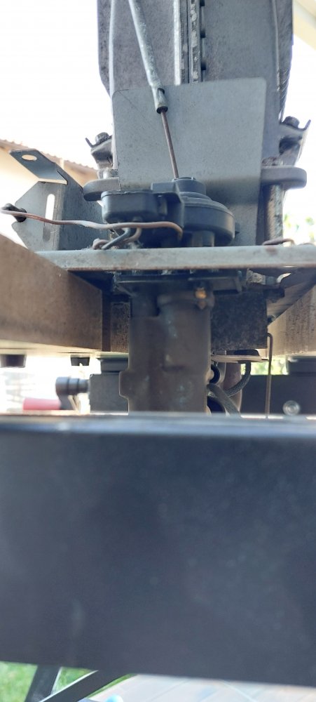

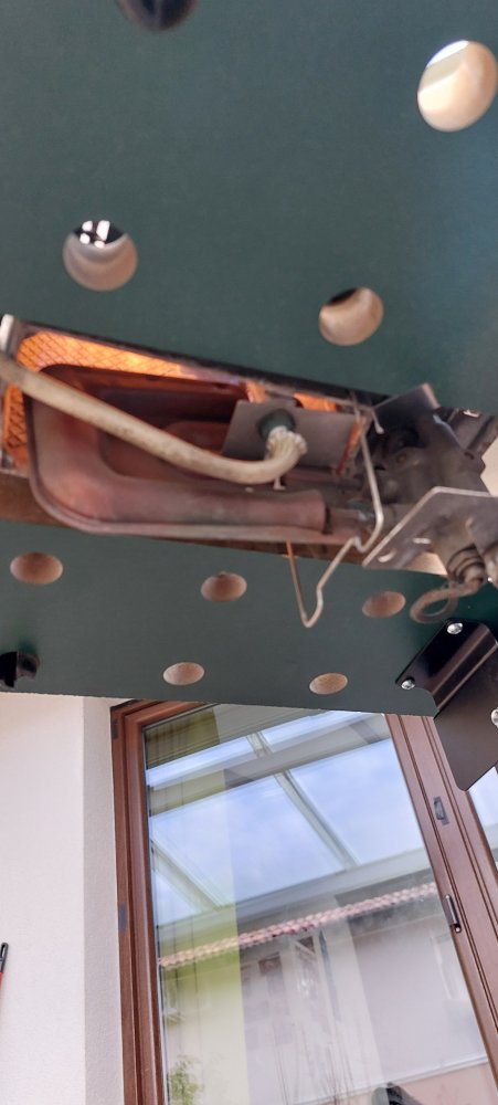

Problema sobei era că nu mergea decât pe flacăra de veghe. Am verificat inițial și gazul și aerisirea dar nimic.
După ce dl. Costin mi-a explicat ce trebuie să verific pentru a verifica funcționalitatea sobei, am constatat că defapt la mine sonda de temperatura nu era în poziția corectă. Dacă stau bine si mă gândesc  de mult timp ea era într-o poziție greșită dar spre surprinderea mea a funcționat.
Am avut și tabla suport pentru poziția corectă și acum este funcțională.
Atașez două poze pentru detalii.
Gânduri tuturor :salutare!:
Ciprian Mirescu
Salutare, revin cu un update:

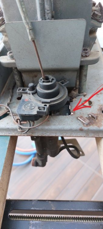

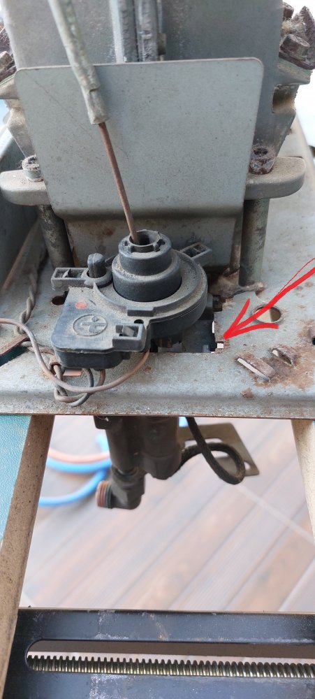

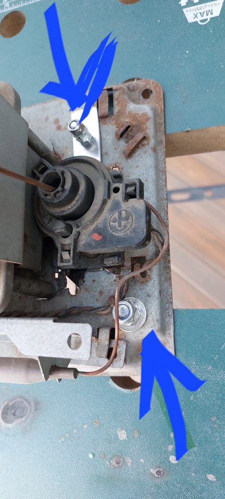

*de la ultima "reparație" a funcționat bine până la ultima ieșire din toamnă când am costatat că din păcate oricât mă chinui să împing tija doar flacăra de veghe funcționează. După ce am căutat și verificat pe net informații despre repararea sobei truma, am trecut la demontarea sobei să văd care este problema.
Spre norocul meu suportul de plastic care era prins în tabla de jos  a sobei era rupt și când eu apăsam tija să pornesc pe flacăra mai mare, nu era nimic care să țină la poziție tija așa că defapt nu cupla să pornească gazul în arzător.
Am montat ceva plăcute suplimentare prinse cu piulițe și pe urmă a pornit flacăra în arzător.  Nu mi-am putut da seama dacă prin rotirea tijei de pe poziție maximă pe poziție intermediară flacăra scade puțin dar îi important că acum ajunge gaz în arzător.
Drumuri bune tuturor :salutare!:
