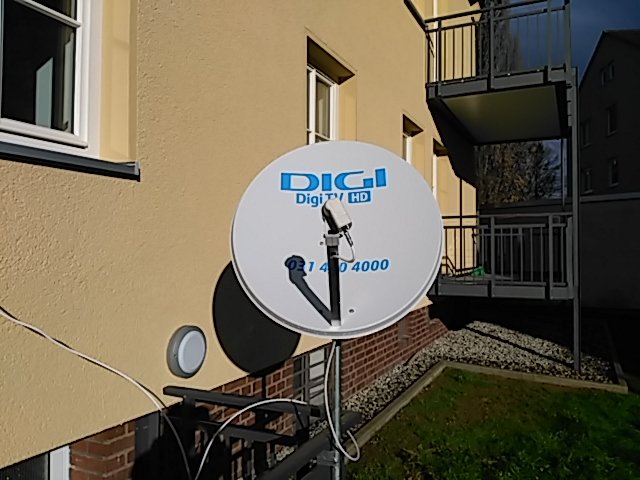

Inteleg ca sunt off-topic, dar am si eu nevoie de ajutor sa reglez o antena satelit de la Digi in Germania, orasul Kassel.
Problema este ca am tot incercat cu Satlex, dar ori eu nu inteleg, ori trebuie sa fiu mai spre sud-vest putin.

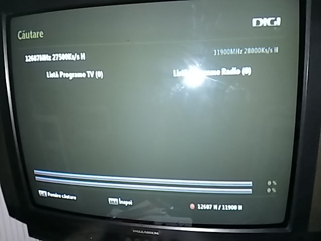

Intrebarea este daca este normal ca puterea semnal si calitate semnal sa fie zero procente ori de cate ori misc antena si caut/scanez programele din receiver?
Este prima data cand incerc sa reglez o antena satelit, iar receiverul este un model mai nou decat cel descris in topic si nu are scanare, ci doar niste linii de stare (cred ca inseamna putere semnal si calitate semnal).
Este modelul Kaon NA1000HD. Daca ma iau dupa Satfinder, Satpoint, etc. imi spune ca sunt pe azimut 192-193 Sud, elevatie 30, 4 si lnb 8, 3.
Va rog sa-mi spuneti daca procedez gresit in urmatori pasii: reglez antena pe directia aratata pe Satfinder, elevatia reglata dupa gradatia oferita pe suport si lnb-ul inclinat spre ora 7 vazut din spatele antenei.
Dupa aceea pe receiver dau cautare/scanare la acele linii de stare descrise mai sus.Va rog sa ma indrumati putin.

Salut, aici ai sa gasesti modelul de orientare, nu stiu cat e antena de mare, dar nu difera mult. Nu sunt 100% sigur, dar Digi a imperechiat cartela cu receiverul, iar daca nu sunt impreuna, nu va merge. Trebuie sa imi spui mai multe despre acest fapt.
In meniul de settings, sigur trebuie sa ai scanare, in blind, adica sa scaneze punct cu punct frecventele, dar sa-i spui pe ce satelit esti. Deoarece nu este scanat, nu va detecta nici un canal.
Pasii sunt urmatorii: montezi antena dupa cum arata site-ul de mai sus, asa cum ai scris, nu uita ca e ESENTIAL ca suportul sa fie foarte drept. Dai o scanare, si mai incerci.

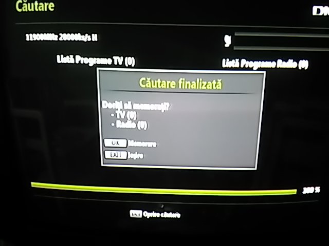

Multumesc pentru detalii. Antena este de diametrul 75cm. Cat despre imperechere(nu stiu cum se procedeaza pentru imperechere, dar receiverul si cartela sunt luate in custodie de la ei si nu au fost folosite niciunde in Romania ci trimise mie direct in Germania pe 4.01.2016), cum sa fac sa le imperechez, daca asta ar fi problema? Cat despre scanare(model receiver NA1000HD) cand pornesc reveiverul cu cartela digi in lăcaș porneste pe instalare usoara si am urmarorii pași de selectat:Limba, Tara, Tv(ca format 4:3 sau 16:9, Aspect imagine(Automat, Pillarbox si Pan and Scan), Rezolutie(1080, 720 si 576p) si Cautare(ca in prima poza, cum liniile de stare de jos).Daca dau cautare aici, apare "Cautare finalizată ".La meniu am :
1.Ghid tv, iar la cautare are pentru genurii de emisie:filme, documentare, etc.
2.Media.
3.Sistem AC(serie card si toate detalile tehnice legate de versiune cak, chipset, etc.
4.Setari.
Setare sistem si adaug o poza, desi nu are cautare in blind sau sa scaneze frecventele cum erau la vechile receivere.
Intrebarea mea este cum fac imperecherea asta, daca ea nu a fost facuta de catre Digi in Romania? (eu am primit la pachet receiverul, cartela, antena, lnb ul si suportul de prindere antena) Evident ca nu le am spus celor de la Digi ca o aduc in Germania, caci asa as fi pus pe cineva sa o instaleze in Romania. Daca detaliile celor de pe Satlex si Dishpointer sunt adevarate pentru zona unde am montat antena, unghiul de montare este ok si lipsit de obstacole, dar ramane  aceasta imperechere si lipsa detaliilor de scanare frecventă. Te rog sa-mi spui cum as putea sa procedez. Multumesc anticipat!

Imperecheat inseamna ca un receiver sa nu mearga decat cu o cartela. Daca sunt cumparate de la Digi, nu e problema, imperecherea se face de cei de la Digi, nu trebuie si nici nu poti sa o faci tu.
Trebuie sa te joci cu acea cautare, sa pui antena spre punctul pe care il consideri ca e satelitul si sa cauti, O sa dureze. Vezi ca pentru Android exista niste programe care sa iti arata exac unde e satelitul pe cer, incearca sa instalezi asa ceva pentru o orientare aproximativa.

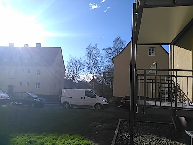

Poti sa faci poza la antena fata/spate, si din spate sa imi punctezi unde e Sud-ul pe cer?
Costin2912
Tot incerc cu busole si cu aplicatii(cred ca am cu tot cu busole vreo zece aplicatii de sat finder) dar degeaba. Valorile raman la zero absolut mereu. Nici macar un procent nu se schimba nimic. Am plimbat antena pe sud si pe sud vest de zeci de ori. Nu inteleg de ce valorile putere semnal si calitate raman mereu pe 0%.Nu găsesc absolut nimic, nici alti sateliti nici un bâzâit de sunet, nimic. Ceva fac grestit, dar nu stiu ce. Cablu este bun, l am verificat.Cablu de la lnb la receiver este conectat bine, deci nu stiu ce ar mai putea fi si eu nu iau in calcul.Sudul este conform dishpointer la vreo 1, 5-2 m de coama casei dinspre stanga(in spatele dubitzei albe din poze), practic intre cele doua case din poze. Lnb ul nu este incurcat de nimic, desi apare un stalp metalic de la balconul vecin la cativa metri.Multumesc!
