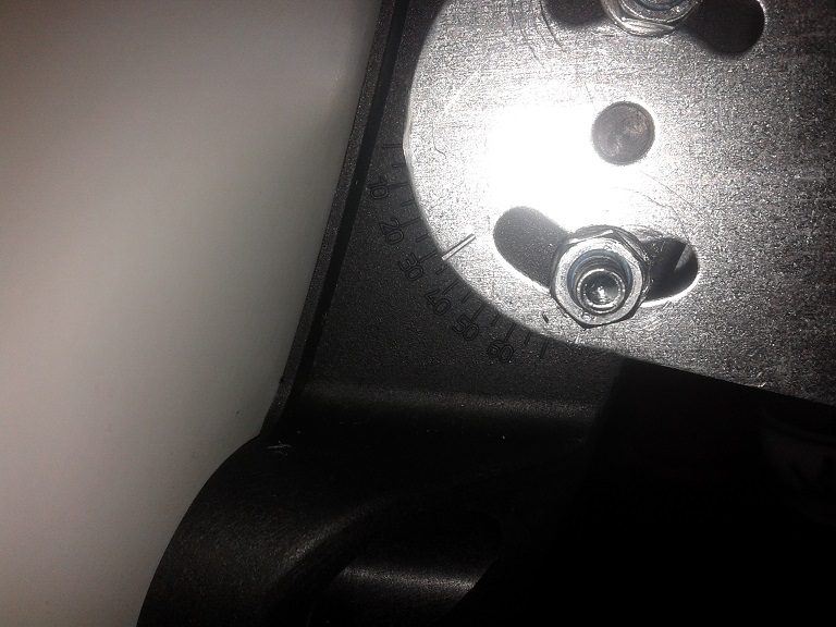

.Vizitator.. 10 Semnalează Publicat 25 Aprilie, 2015 Am mai eliminat o problema.Cand ma apropii de antena cu busola, aceasta deviaza cu vreo 20 de grade.Se comporta la fel atat aplicatia din Android, cat si busola clasica.Anexez si dovada reglajului facut Ciprian, uite ca n-am incercat.Ma uit acum sa vad ce este; daca e un program de calcul azimut si elevatie, asta am rezolvat.Daca imi arata el cumba cum sa indrept antena, e bun Distribuie această postare Link către postare Distribuie pe alte siteuri

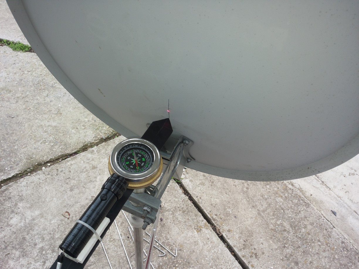

Eugen David 3.262 Semnalează Publicat 25 Aprilie, 2015 :*Cum am fixat eu busola! Distribuie această postare Link către postare Distribuie pe alte siteuri

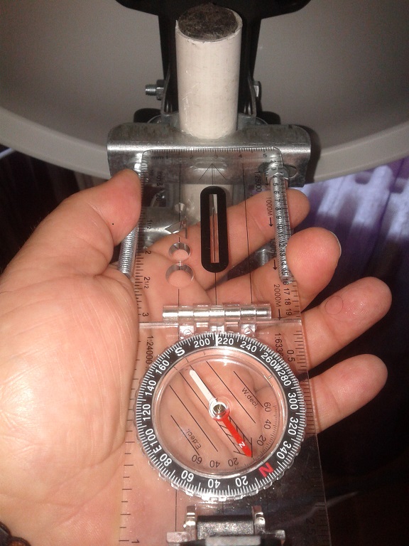

Vizitator Anonim Semnalează Publicat 25 Aprilie, 2015 @George, e normal ca busola, ca si telefonul, sa fie influentate de antena, doar e de metal. Ca sa aliniez SUD-ul, eu ma asez in fata antenei, cu bratul spre mine, si busola o asez sub brat (sau telefonul), sau in fata bratului cu 20 cm. Si misc de brat pana fac o linie imaginara:stalp antena - LNB - SUD BusolaAbia apoi trec in spate si o misc spre dreapta. In mod normal, cand te-ai prins cum se face, mai mult de 5 minute n-ai ce face. Poate nici atat...Nu stiu de ce e asa de complicat in practica...Am patit-o si eu cu antena, nu prindea nimic, dar nu erau bine canalele in receiver, dar asta e alta poveste, prindeam semnal pana aproape de 80% (78%) si atat.Sfatul meu suplimentar pentru cei care nu au mai montat niciodata antena e sa ceara ajutorul unuia care a mai facut asta, pentru a vedea cum se face asta si a elimina din problemele initiale aparute!!! Distribuie această postare Link către postare Distribuie pe alte siteuri
EduardM 0 Semnalează Publicat 25 Aprilie, 2015 Buna ziua, Nu cred ca supar pe cineva daca dau si eu o parere. In primul rand eu folosesc o busola de la Dolce(daca nu este interzisa reclama). In al doilea rand mai folsesc si androidul cu aplicatia Satelit director. In oricare din cazuri, eu folosesc o rigla din lemn de 5 cm latime si aproxmativ 1m, pentru ca atunci cand apropiem busola sau telefonul de antena busola nu mai indica bine. Rigla din lemn o pozitionez odata lipita de teava care tine LNB-ul (pe orizontala) si o data lipit de aceeasi teava pe spatele antenei (pe vertical). Referitor la LNB-ul meu (folosesc un echipament de la FocusSat) intre ciuperca si brida, am cca 1-2cm. Inclinatia LNB-ului cum te uiti din fata antenei este orientat spre dreapta 25 grade(adica intre ora 4 si ora 5). Bafta ! Distribuie această postare Link către postare Distribuie pe alte siteuri
Vizitator Anonim Semnalează Publicat 25 Aprilie, 2015 Pentru Dolce sunt alte setari, fiind un alt satelit. Aici vorbim strict despre satelitul/satelitii care emit canalele Focus Sat. Acestia sunt THOR 5/6 iar LNB-ul trebuie orientat asa cum am precizat. Nu trebuie orientat la FIX pe SUD, trebuie doar sa stii unde e, si de acolo sa pleci spre dreapta, daca te chinui sa afli punctul fix SUD si de acolo sa pleci in dreapta, pierzi timp. Daca te chinui sa afli la fix unde e satelitul, e posibil sa nu cazi pe el si sa nu stii in ce directie sa te indrepti: stanga sau dreapta!George, ce faci, asteptam updateuri! Distribuie această postare Link către postare Distribuie pe alte siteuri
EduardM 0 Semnalează Publicat 25 Aprilie, 2015 Pentru Dolce sunt alte setari, fiind un alt satelit. Aici vorbim strict despre satelitul/satelitii care emit canalele Focus Sat. Acestia sunt THOR 5/6 iar LNB-ul trebuie orientat asa cum am precizat. Nu trebuie orientat la FIX pe SUD, trebuie doar sa stii unde e, si de acolo sa pleci spre dreapta, daca te chinui sa afli punctul fix SUD si de acolo sa pleci in dreapta, pierzi timp. Daca te chinui sa afli la fix unde e satelitul, e posibil sa nu cazi pe el si sa nu stii in ce directie sa te indrepti: stanga sau dreapta!George, ce faci, asteptam updateuri!Am spus ca folosesc pentru orientare o busla de la Dolce si ca am un achipament FocusSat. Si eu tot pe THOR 5/6 stau. Distribuie această postare Link către postare Distribuie pe alte siteuri
