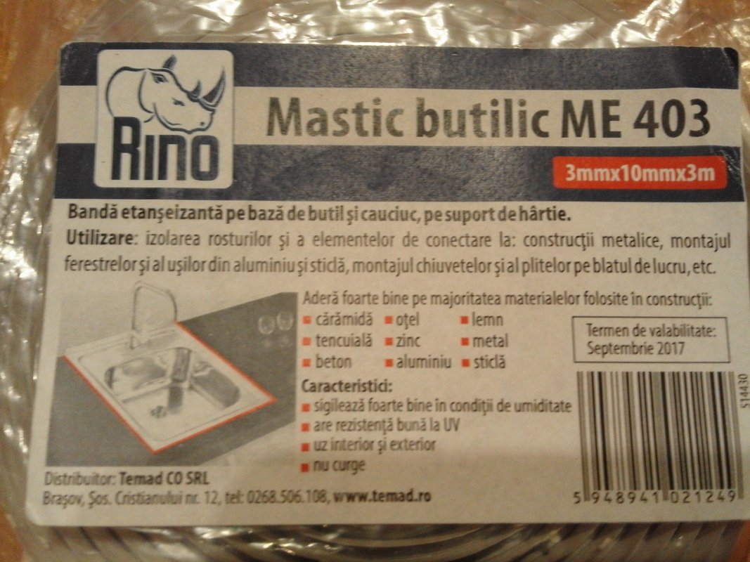

Silviu Pascu 1.216 Semnalează Publicat 1 Martie, 2016 Salut. @mario am folosit initial Dekasil special pentru trape, usi si alte accesorii ce necesita etansare. Nu am fost multumit deloc. Am purces la schimbarea acestuia, punand 2 randuri de banda de mastic iar de jur imprejurul trapei un cordon de Sika Lastomer 710. Banda de mastic pentru etansari am achizitionat-o de pe OLX @Adrian V. Pretul a fost undeva la 60 lei. Nu am mai vazut anuntul Distribuie această postare Link către postare Distribuie pe alte siteuri

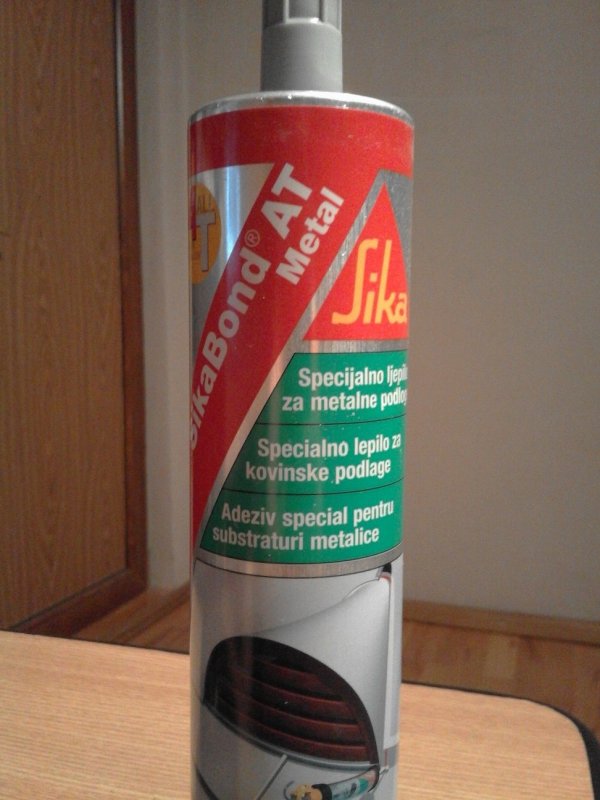

CristianG 68 Semnalează Publicat 1 Martie, 2016 Haideti ca am tot urmarit de la inceput acest topic si vreau sa elucidez acest lucru cu tot felul de silicoane si adezivi. In Leroy Merlin Chitila gasiti asa ceva la pretul de 15ron sau 20 ron chiar nu-mi aduc aminte dar stiu ca nu era exagerat pretul.Eu l-am folosit la un geam dupa ce am dat chederul jos sa fac o reparatie si vreau sa spun ca este ce trebuie. Distribuie această postare Link către postare Distribuie pe alte siteuri
CristianG 68 Semnalează Publicat 1 Martie, 2016 (modificat) Iar la cornierul de aluminiu de la panoul solar am folosit asta : Bineinteles ca am smirghelit locurile unde veneau lipite dupa care am degresat nitel cu nitrodiluant. O sa pun poze si cu lipitul panoului. Modificat 1 Martie, 2016 de Cristian Gutescu Distribuie această postare Link către postare Distribuie pe alte siteuri
