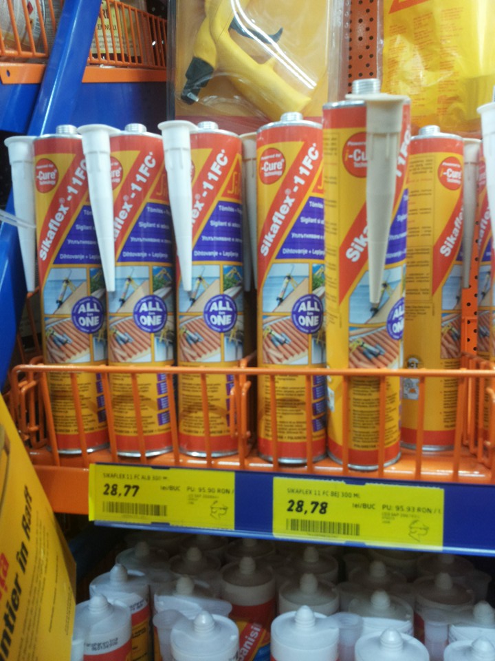

Eugen David 3.262 Semnalează Publicat 12 Mai, 2015 Pentru cei interesati!Am gasit la Dedeman! Distribuie această postare Link către postare Distribuie pe alte siteuri
Gabriel 8 Semnalează Publicat 12 Mai, 2015 Mi-a spus cineva ca la Dedeman exista specialisti Sika. O sa dau o fuga in weekend sa vad daca am noroc sa stau de vorba cu unul din ei. In alta ordine de idei daca nu reusesc sa aflu o parere de specialist si dupa ce am citit ci comparat fisele tehnice ale silicoanelor, cred ca o sa aleg sa folosesc "Sikaflex®-552 este adecvat pentru rosturi structurale ce urmează fi supuse la solicitări dinamice mari.Materialele adecvate pentru substraturi sunt metalele, în special aluminiul". Distribuie această postare Link către postare Distribuie pe alte siteuri
IONEL NICOLAE 0 Semnalează Publicat 12 Mai, 2015 Pentru colturi folosesc SIKA LASTOMER 710 !!! Distribuie această postare Link către postare Distribuie pe alte siteuri
Gabriel 8 Semnalează Publicat 12 Mai, 2015 Eu ma gandeam sa folosesc Sikaflex®-552 peste tot, la sine, la chedere, inclusiv la inlocuirea latilor de lemn sau cum le-o spune, de la colturile rulotei. Astept ceva sfaturi si de la cei care fac reparatii la modul profesional. Distribuie această postare Link către postare Distribuie pe alte siteuri

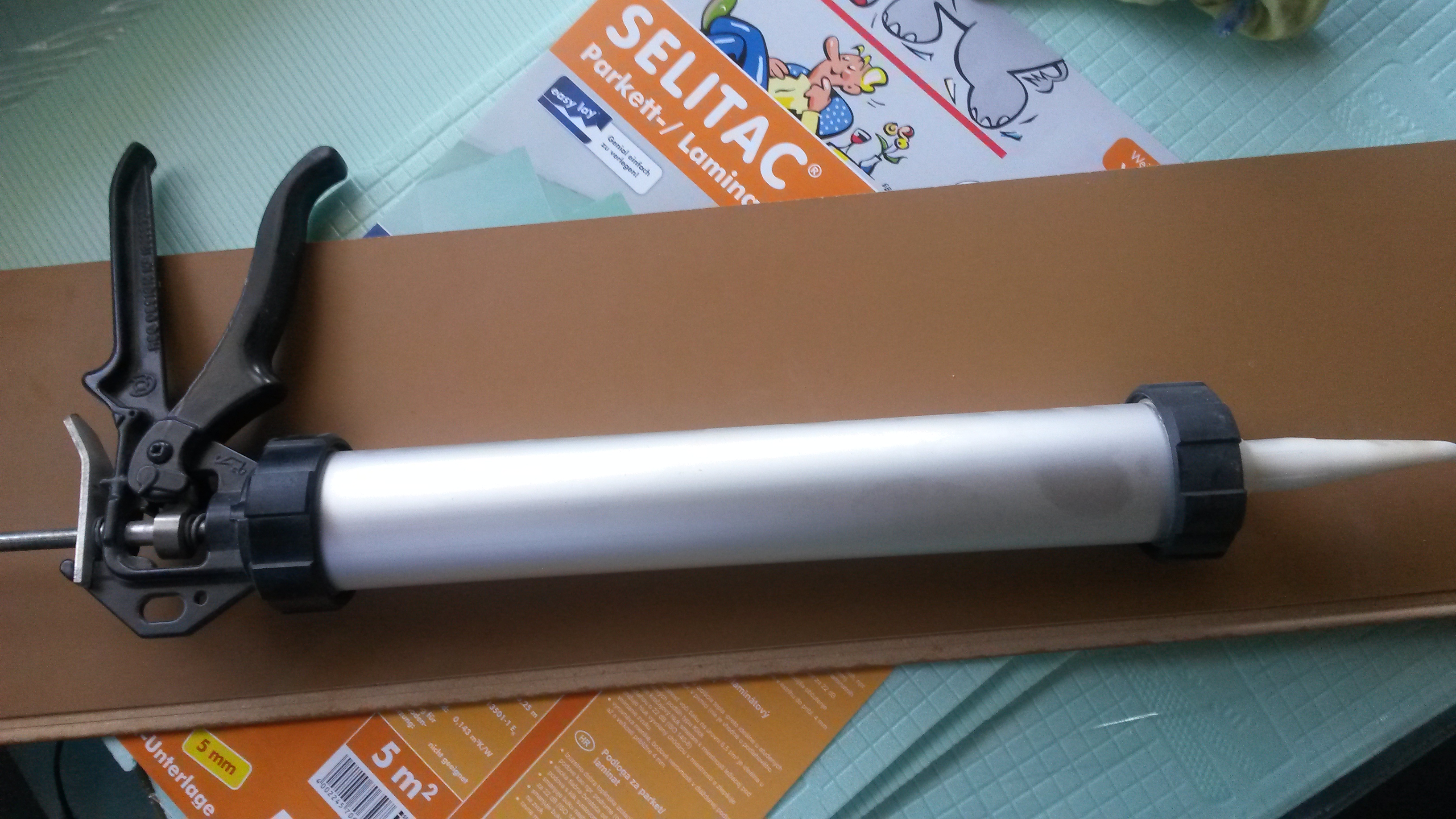

Razvan T 0 Semnalează Publicat 22 Mai, 2015 Ionut, ca idee, zi-mi cum folosesti salamul, exista vreun pistol special, sau doar asa manual?Ptr "salam" Distribuie această postare Link către postare Distribuie pe alte siteuri

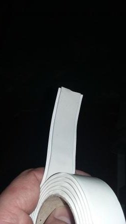

Silviu Pascu 1.216 Semnalează Publicat 28 Februarie, 2016 (modificat) Eu am schimbat azi o trapa si am folosit banda de mastic.Mai jos poza Modificat 28 Februarie, 2016 de Silviu Pascu Distribuie această postare Link către postare Distribuie pe alte siteuri
Vizitator 23 Semnalează Publicat 29 Februarie, 2016 Te rog sa ne spui de unde ai luat-o si la ce pret . Merci ! Distribuie această postare Link către postare Distribuie pe alte siteuri
.Vizitator... 0 Semnalează Publicat 29 Februarie, 2016 Banda nu este foarte indicata mai bine foloseai mastic sau silicon se aseaza mult mai bine. Am vazut multe rulote cu probleme grave care au ajuns la dezmembrari din cauza la trape schimbate. Pentru cei interesati am adus mastic original pentru rulote, Caraflex. Masticul este la tub normal se poate folosi cu pistolul clasic pentru silicon. O sa fac poze cu tubul sa se poata vedea. Este mastic care ramane flexibil indiferent de mediul exterior. Cine a dat jos sine la rulota a gasit mastic de genul asta de culoare intre crem si gri Distribuie această postare Link către postare Distribuie pe alte siteuri
