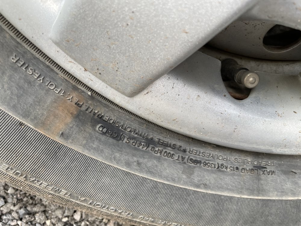

Ursu Florin 1.932 Semnalează Publicat 31 Mai, 2021 Salutare, nu știu ce presiune sa bag in rotile rulotei, am niște cauciucuri mixte GOODRIDE RP28 175/65/ r14 ( nu sunt C-URI ) Rulota are 1200KG MMA, nu am găsit nici pe site la producător ceva informații, am găsit pentru un model asemanator și spune ceva de 3 bar. Distribuie această postare Link către postare Distribuie pe alte siteuri

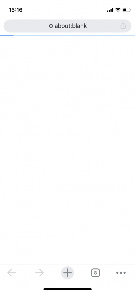

Ursu Florin 1.932 Semnalează Publicat 31 Mai, 2021 @NRLaurentiu din păcate nu imi funcționează acel site Ca sa răspund și la întrebare, am citit ce scrie mai sus și in calitate de moderator nu trebuie sa știu fiecare topic discutat pe forum, as vrea dar nu am timpul necesar. Nu găsesc date despre anvelopele acestea, nici nu as vrea sa le schimb, sunt ca noi. Distribuie această postare Link către postare Distribuie pe alte siteuri
NRLaurentiu 2.118 Semnalează Publicat 31 Mai, 2021 Functioneaza, insa ai activ un blocker pe telefon si de aceea nu se deschide pagina. Daca-mi dai parametrii, iti pot spune imediat ce presiune ai nevoie. 1 Distribuie această postare Link către postare Distribuie pe alte siteuri
Ursu Florin 1.932 Semnalează Publicat 31 Mai, 2021 Greutatea o știu, dar PSI nu, o sa ma uit pe cauciuc dacă scrie Dar din ce știu nu e trecut nimic de genul. Distribuie această postare Link către postare Distribuie pe alte siteuri
NRLaurentiu 2.118 Semnalează Publicat 31 Mai, 2021 2 minute în urmă, Ursu Florin a scris: Dar din ce știu nu e trecut nimic de genul. Orice anvelopa, oricat de veche ar fi, are trecuta presiunea. Daca nu ai gasit online, sigur vei gasi scris pe ele. Distribuie această postare Link către postare Distribuie pe alte siteuri
Ursu Florin 1.932 Semnalează Publicat 31 Mai, 2021 în urmă cu 2 ore, NRLaurentiu a scris: Orice anvelopa, oricat de veche ar fi, are trecuta presiunea. Daca nu ai gasit online, sigur vei gasi scris pe ele. Am găsit, 44PSI Rulota 1200MMA Distribuie această postare Link către postare Distribuie pe alte siteuri

NRLaurentiu 2.118 Semnalează Publicat 1 Iunie, 2021 @Ursu Florin: 43 PSI/2, 96 Bar Dar, atentie mare! Indicele de sarcina este 91! Sunt anvelope simple, pentru autoturisme! Stiu ca ai zis ca nu sunt C-uri, dar grija mare! Ele sunt in parametri pe la circa 400-450 Kg (incarcarea maxima la un auto obisnuit, pe spate). La circa 500-550 Kg pe care le vor suporta permanent la tine, ele deja sunt in sarcina mare (inca in parametri, dar la limita lor superioara). In plus, nu au ranforsarea laterala specifica celor cargo. Pentru circa 4 mil. eu nu as risca, chiar daca sunt noi. Le vinzi si mai reduci investitia. Distribuie această postare Link către postare Distribuie pe alte siteuri

Ursu Florin 1.932 Semnalează Publicat 1 Iunie, 2021 în urmă cu 9 ore, NRLaurentiu a scris: @Ursu Florin: 43 PSI/2, 96 Bar Dar, atentie mare! Indicele de sarcina este 91! Sunt anvelope simple, pentru autoturisme! Stiu ca ai zis ca nu sunt C-uri, dar grija mare! Ele sunt in parametri pe la circa 400-450 Kg (incarcarea maxima la un auto obisnuit, pe spate). La circa 500-550 Kg pe care le vor suporta permanent la tine, ele deja sunt in sarcina mare (inca in parametri, dar la limita lor superioara). In plus, nu au ranforsarea laterala specifica celor cargo. Pentru circa 4 mil. eu nu as risca, chiar daca sunt noi. Le vinzi si mai reduci investitia. Mulțumesc, iau in calcul schimbarea anvelopelor dar după concediu probabil, acum nu mai este timp, sper sa nu am probleme, au avut presiune 3.5 bar, le-am scăzut la 2, 9 astăzi. Asa a venit din Germania, eu am mai făcut ceva km cu ea prin țara, nu au fost probleme. Multumesc! 1 Distribuie această postare Link către postare Distribuie pe alte siteuri
