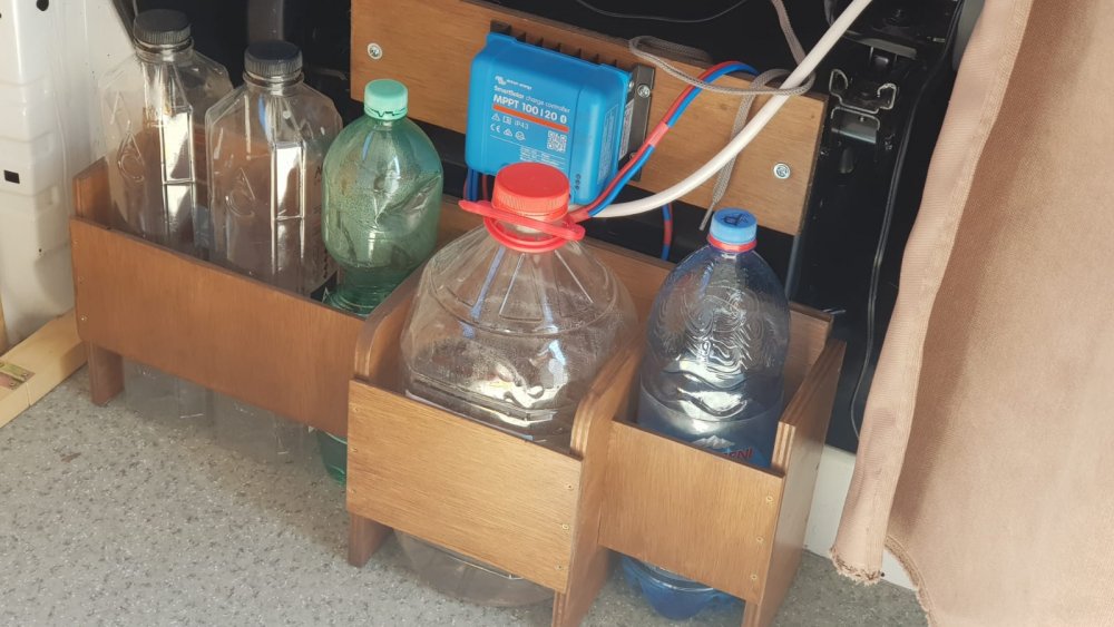

Pentru ca aveam o mica problema cu pet-urile raspandite pe colo colo, iar in mers greu de gasit loc sa nu o ia la plimbare, am facut un suport. E fix, prins in spate, nu in podea. Nu e o mare frumusete dar oricum peste el vine perdeaua, se si vede putin din ea in dreapta. Si mai vine si bicicleta sotiei, deci acces la el va mai mereu peste bici (acum lipseste din poza).
Controlerul care se vede este al panoului pliabil de 160W.

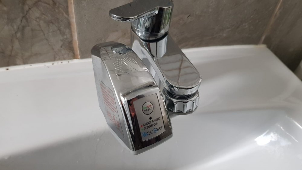

Am mai achiziționat un adaptor cu senzor pentru bateria de la chiuveta la bucătărie. Evident cu scop de economisire a apei iar în secundar nu mai curge apă de pe mâna udă pe baterie si împrejur pe blat. Plus că e și confortabil. Merge cu 4 baterii AAA, simplu de instalat si folosit. Deocamdată lucrează de probă acasă și pare foarte ok, reacționeaza cum trebuie. Pentru continuu se apasa singurul buton si va curge apă un minut, după care se oprește singur și trece pe auto. Dacă mai vrei, repeți cu butonul. Sau oprești tu mai înainte tot cu o apăsare de buton. Se poate regla si sensibilitatea, adică distanța mâinii la care să acționeze, probabil valabil pentru baterii înalte, la mine e ok implicit. În schimb nu voi mai putea pune filtrul de apa care acum e montat pe teava de la baterie, dar oricum nu prea l-am folosit că am cumparat apă pentru băut. A costat 210 lei cu transport.

Revin la senzorul de apa. Locul lui acum e in pod, asta ca sa nu-l arunc. S-a stricat, declansa cand voia el, inclusiv de unul singur. L-am trimis la reparat in garantie. Telefon de confirmare a repararii de la firma, chipurile au schimbat toata placa electronica, bla bla. A mers ceva mai bine dar tot era enervant ca destul de des nu declansa  imediat ce bagai mana sub el sau tinea apa pornita prea putin, desi mai aveam mana dedesubt.
