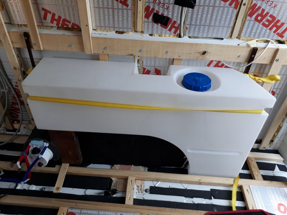

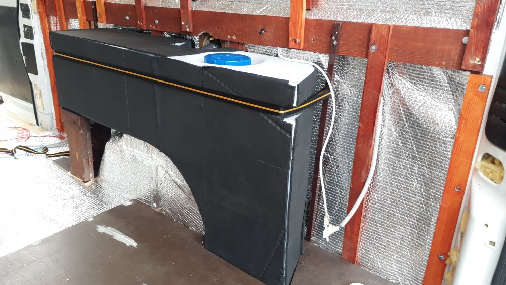

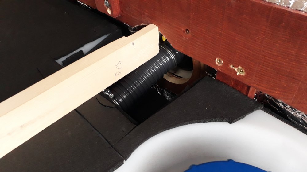

Viorel K 334 Semnalează Publicat 9 August, 2022 Am luat rezervoarele de apa, ambele asa zis dedicate. Le-am facut proba pe pozitie si sunt cam asa si asa, ma asteptam sa cada "manusa". Cel de apa curata vine cam sus fata de oala rotii, adica ramane un spatiu de luat in seama. Am dat jos folia anticondens si armaflexul de pe oala ca sa il pot fixa. Spatiul respectiv cred ca o sa-l umplu cu niste cauciuc dintr-un covor dedicat masinilor de spalat, lipit cu ceva si pe oala si pe rezervor, nu stiu cu ce, poate aveti sugestii. Si vreo doua chingi la final. Am vazut la cineva lipit cu spuma de polistiren, si de oala si de perete. Nu stiu ce sa zic de spuma asta. Am stat cu usile spate deschise cat am lucrat, si din cauza soarelui, a inceput sa se decoloreze spuma cu care am lipit celotexul si a devenit oleaca sfaramicioasa. Motiv pentru care acum sunt atent cum bate soarele si tin inchisa usa expusa la soare. Asa ca parca nu prea m-as baza pe spuma la lipiri de rezistenta in sarcina, chit ca pe rezervor nu bate soarele direct, vorbim insa de timp lung. Cel de apa gri ma asteptam sa se aseze mai bine si mai mulat pe traversele de dedesubt. Pe el scrie ca e pentru modele 2006 --, adica pana in prezent. Inca nu l-am montat nici pe asta, doar i-am facut proba de pozitionare. Si scurgerea e nasol unde are orificiul, chiar in dreptul rotii din dreapta, trebuie dusa mult in fata cu teava, probabil pana pe la mijocul masinii, cam asa am vazut. Si inca o chestie curioasa, are 5 compartimente care comunica pe jos, si la cata fizica mai stiu, cam ar trebui sa fac aerisiri la fiecare. Ieri am luat si placajul, numai albasia, de la Welde. De 6 pentru tavan, de 8 pentru peretii laterali, de 4 pentru usi, de 10 si 12 pentru restul, in principal mobila. Azi am lucrat putin cu el. Intr-adevar e foarte usor, dar asta vine la pachet si cu alte dezavantaje. E cam moale, apar adancituri in el foarte usor, nu prea e indicat cand lucrezi cu foaia intinsa pentru taiat, sa lasi scule pe ea. Se smirgheluieste foarte usor, iti usureaza munca, dar nici nu e prea rezistent la ancorat, apreciez ca e putin mai dur ca mdf-ul. Se taie foarte curat si repede cam cu orice, nu sar aschii. Sa vad cum il lacuiesc, am inteles ca absoarbe foarte mult, ar trebui dat cu ceva prima mana. Inca nu am stabilit nici cu ce si nici culoarea, dar as vrea ceva deschis. Am returnat cadita 70x90 din Leroy si am luat una dedicata RV, doar cu putin mai mica si e ca o jucarie de usoara si fragila. Cea din Leroy era tapana, te urcai doi insi in ea fara probleme, dar avea si 9kg. Distribuie această postare Link către postare Distribuie pe alte siteuri
Cornelsavu 99 Semnalează Publicat 10 August, 2022 Daca vrei pune o poza cu rezervorul de apa gri si iti spun daca este la fel cu cel pus de hymmer pe camper si care nu are nici o gaura de aerisire. La o barca, am fixaf rezervorul de benzina cu spuma de lipit polistirenul si 2 chingi. Nu are nici o problema dupa 3 ani, dar este intr-un loc unde nu ajunge soarele. Spuma poliuretanica nu rezista la UV. Distribuie această postare Link către postare Distribuie pe alte siteuri

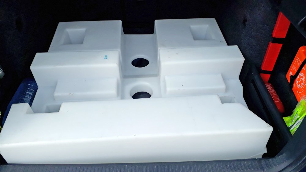

Viorel K 334 Semnalează Publicat 10 August, 2022 Multumesc @Cornelsavu. Aceasta e poza. Daca ai nevoie de detalii, pot face mai multe. Momentan e in portbagaj la Skoda. Scurgerea e in coltul apropiat dreapta jos. E o gaura filetata de vreo 1, 5" in diametru. Distribuie această postare Link către postare Distribuie pe alte siteuri
Cornelsavu 99 Semnalează Publicat 10 August, 2022 Este asemanator cu al meu. Nu are nevoie de aerisiri fiindca scurgerile de la obiectele sanitare (in cazul meu) intra in el prin partea superioara in 2 laterale. Distribuie această postare Link către postare Distribuie pe alte siteuri
Viorel K 334 Semnalează Publicat 11 August, 2022 Multumesc @Cornelsavu. Sambata il pun, ma mai ajuta cineva ca e nasol singur. Nu prea am inteles cum e cu aerisirea. Si la rezervoarele de apa curata alimentarea e pe sus si totusi se pune si aerisire. Dupa ce ii dau gaura de alimentare o sa incerc sa il umplu si sa vad ce se intampla. Distribuie această postare Link către postare Distribuie pe alte siteuri
Cornelsavu 99 Semnalează Publicat 11 August, 2022 La mine se intra in rezervor prin 2 parti. Pe o laterala intra apa de la baie si pe alta apa de la bucatarie. Tevile de scurgere sunt destul de mari in diametru si probabil ca atunci cand curge apa in rezervor iese si ceva aer. Nu am patit sa bolboroseasca prin sifoane. Din pacate la mine rezervorul este negru si nu pot sa vad daca sunt compartimente care nu se umplu complet din cauza aerului care ramane in ele si nu se mai comprima. Oricum doar un compartiment din 3 ar putea sa fie in situatia asta. Singurul dezavantaj ca nu au pus supapa de aerisire este atunci cand sta apa in el mai mult de 3-4 zile, dar lucrul asta se intampla foarte rar la noi (in 99% din cazuri daca uit sa il golesc). Atunci se impute apa si se creeaza gaze in rezervor venind un miros urat pe scurgeri. Daca vrei sa pui aerisitoare pe care sa iasa aerul din rezervor trebuie sa pui unele care sa se inchida la apa, sa lase sa treaca prin ele doar aer. Altfel daca esti cu rezervorul plin pe serpentine s-ar putea sa iti dea si apa afara pe aerisitoare si sa inceapa sa curga pe sub tine. Sau pui pur si simplu niste ventile cu furtunase ridicate inca 5-10 cm daca locul iti permite. 1 Distribuie această postare Link către postare Distribuie pe alte siteuri

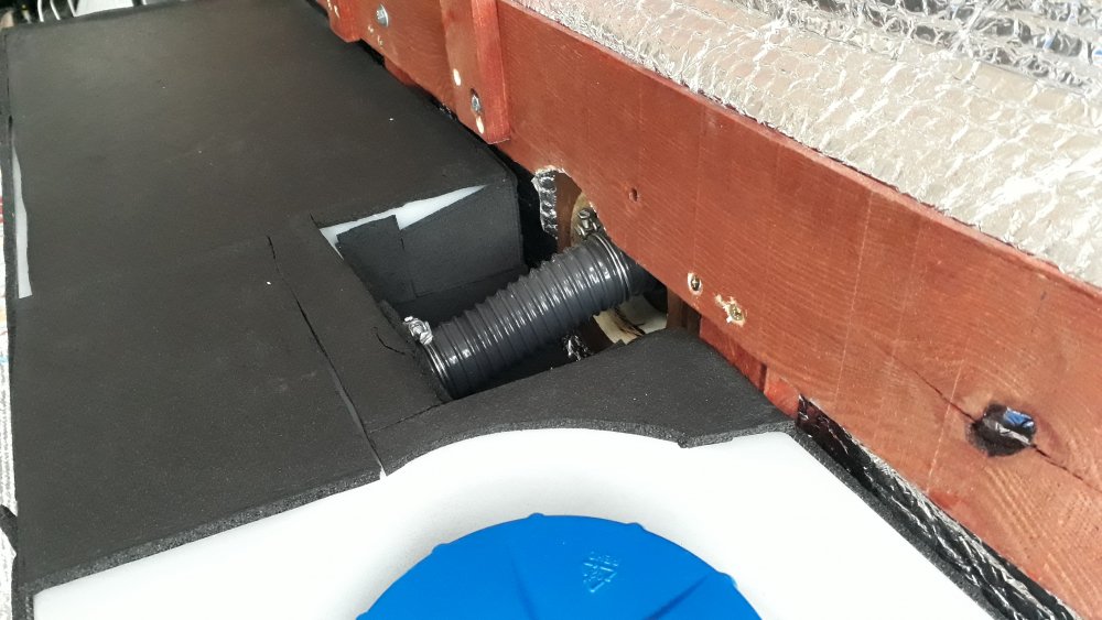

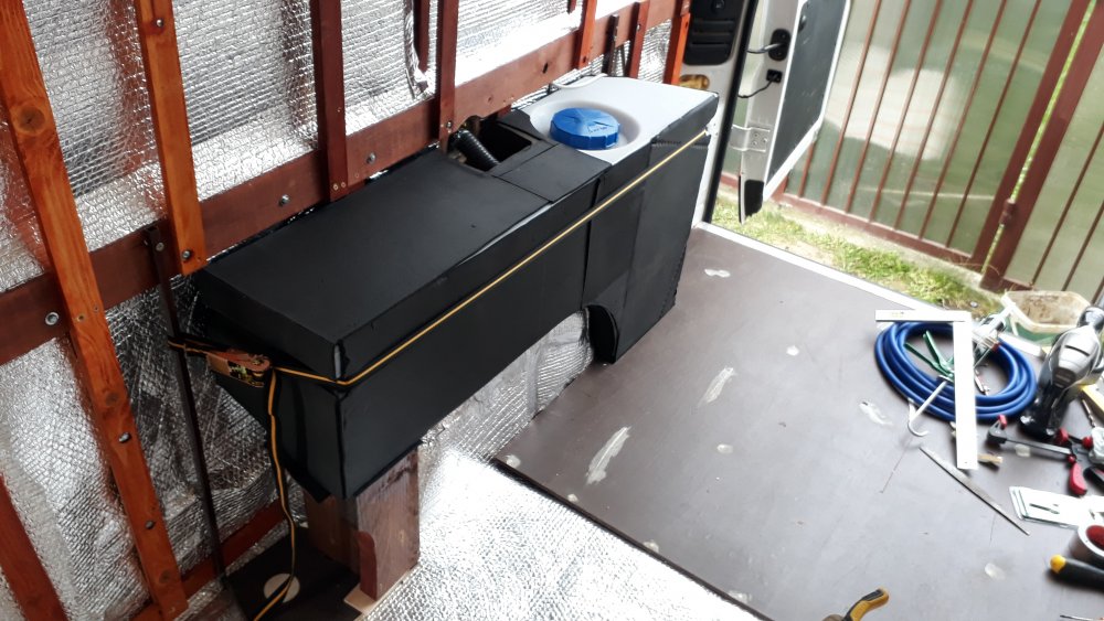

Viorel K 334 Semnalează Publicat 13 August, 2022 Azi am pus rezervorul de apa gri. Destul de anevoie, ne-a luat cam toata ziua, si montat doar el cu racordurile si senzorul de nivel, fara traseele de alimentare si evacuare. I-am lipit niste cauciuc gros de vreo 2mm pe partea de sus, unde sta lipit de podeaua dubei, si la fel si pe profilele de metal care il tin de dedesubt, trei la numar. Dupa ce am montat alimentarea (una singura) i-am facut proba si I-am umplut, pus pe niste capre. NU se umple in toate compartimentele iar in cel cu alimentarea se umple dar bolboroseste. Ce e drept, si debitul a fost mai mare ca in rulota dar nu bag mana in foc ca si la debit de rulota nu bolboroseste. Aerisirile nu se pot pune vertical decat la cele doua compartime mici din fata. Si pentru ca nu aveam acces prin interior, am dat cate o gaura la fiecare din cele doua, am incalzit pe margine fiecare gaura cu o lampita cu gaz sa se moaie, apoi am infiletat doua chestii cu filet jos si terminate sus cu cate o teava. Am dat si din belsug cu spray cu pelicula cauciucata pe filet si imprejur. La celelalte compartimente, sper sa nu radeti, am dat cate doua gauri de 5 cat am putut de sus, si putin oblic, pornind de afara de sus catre in jos in compartimente. Nu merge chiar de sus pentru ca partea de sus se lipeste de podeaua dubei. Acuma, si daca voi pleca vreodata cu el plin si pe la vreun viraj vor curge cate 50ml de apa, nu cred sa deranjeze pe cineva. Iar mie chiar imi convine. Pana la urma, si din aerul conditionat mai curge condens. Nu m-am decis unde duc scurgerea, cumva ar merge si dusa in spatele rotii dreapta spate, fara a fi o fericire nici aici, dar macar e mai scurt. Distribuie această postare Link către postare Distribuie pe alte siteuri

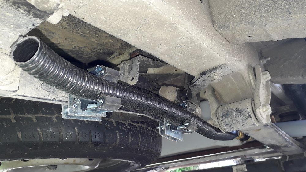

Cornelsavu 99 Semnalează Publicat 28 August, 2022 La 8/13/2022 la 23:57, Viorel K a scris: Nu m-am decis unde duc scurgerea, cumva ar merge si dusa in spatele rotii dreapta spate, fara a fi o fericire nici aici, dar macar e mai scurt. Ai grija la dimensiunea tevii de scurgere. La mine este de 1 1/2" si de multe ori injur cand trebuie sa ii conectez un furtun. Daca poti, pune una mai ingusta. Daca faci scurgerea pe dreapta mergi cu ea cat mai in spate posibil, ca atunci cand lasi rezervorul deschis sa nu iti vina apa in terasa. Incalzire ai pus la rezervorul de apa gri? Sau nu iesi iarna? Nu ar strica sa il invelesti in armaflex. Eu regret ca nu am facut-o cand i-am montat rezistenta si l-am lasat doar cu ce avea din fabrica. Dupa o experienta la ski cu 4 nopti de -26 a mers rezistenta o zi intreaga ca sa pot sa il golesc. Distribuie această postare Link către postare Distribuie pe alte siteuri
Viorel K 334 Semnalează Publicat 29 August, 2022 în urmă cu 9 ore, Cornelsavu a scris: Ai grija la dimensiunea tevii de scurgere. La mine este de 1 1/2" si de multe ori injur cand trebuie sa ii conectez un furtun. Si la mine e tot 1 1/2, am zis ca mai larg se goleste mai repede, si in plus si filetul in rezervor este 1 1/2. De fapt deocamdata e montat doar niplul la iesirea rezervorului, as putea pune o reductie si un furtun mai subtire. în urmă cu 9 ore, Cornelsavu a scris: Daca faci scurgerea pe dreapta mergi cu ea cat mai in spate posibil, ca atunci cand lasi rezervorul deschis sa nu iti vina apa in terasa. N-am inteles de ce as lasa rezervorul deschis.. Nu iesim iarna, nu le avem cu sporturile de iarna si nici altfel cand e f frig. Iar pe unde o ajunge duba dupa noi, treaba lui. Oricum, rezervorul se va putea da jos, am lasat la sonda fire lungi. Distribuie această postare Link către postare Distribuie pe alte siteuri
NRLaurentiu 2.116 Semnalează Publicat 29 August, 2022 9 minute în urmă, Viorel K a scris: N-am inteles de ce as lasa rezervorul deschis.. In unele campinguri ai disponibila deversarea apei gri chiar la parcela. Distribuie această postare Link către postare Distribuie pe alte siteuri
Viorel K 334 Semnalează Publicat 29 August, 2022 @NRLaurentiu Ok, multumesc. O sa incerc sa tin cont de sfatul lui @Cornelsavucu scurgerea mai in spate. Distribuie această postare Link către postare Distribuie pe alte siteuri
Cornelsavu 99 Semnalează Publicat 29 August, 2022 Si daca vrei sa golesti rezervorul intr-un camping, de cele mai multe ori iti e mai usor daca e in spate. La mine la 7, 25m lungime, am scurgerea la mijloc pe stanga, sa vezi ce frumos este sa ma chinui sa trec cu camperul peste un canal. Oricum de multa vreme la camper sunt doar detergenti bio si daca nu il golesc pe drum sau la camping il golesc in curte si nu a suferit nici iarba si nici teiul de langa. 1 Distribuie această postare Link către postare Distribuie pe alte siteuri

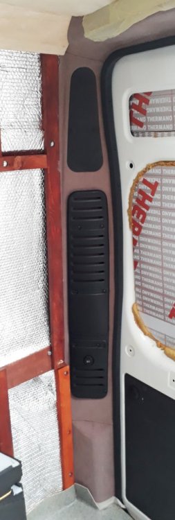

Viorel K 334 Semnalează Publicat 18 Septembrie, 2022 Cand citeam parerea unora despre unele marci ca sunt mai potrivite pentru conversii nu prea intelegeam de ce. Acum inteleg. Sunt tot felul de "umflaturi" ciudate in pereti si ma intreb cum sa fac sa trec de ele fara sa ma departez cu peretele foarte mult si sa nu pierd spatiu. Deduc ca modelele acelea sunt mai simple. N-am mai progresat mult. M-am mai si "aranjat" la doua degete si merge si mai incet, dar multumesc Celui de Sus ca putea sa fie si mai rau. Am mai tot pregatit cu sipci pe unde va veni mobila si baia, ca sa nu bag holsuruburile doar in placaj, ca, asa cum am mai zis, e cam moale, in spatele lui sa prinda si in sipci. Am mai pregatit partea electrica, zona "centrala", dar nemontata in duba, doar pe o placa separata. Si cum placajul de 8 mi s-a parut slab, am pus doua unul peste altul. Din ce in ce mai mult vin la parerea ca anumite piese vor fi prea slabe cu grosimile de placaj pe care l-am luat, 6 pt tavan, 8 la peretii laterali, 10 si 12 la peretii baii si mobilier. Am varianta sa ma duc sa mai cumpar si mai gros, sau sa lipesc din ce am si fac ce grosimi vreau, nu neaparat sa lipesc foi intregi. Ca pret, cu lipitul ies cam cu 1e/mp mai scump, plus adezivul. Ca sa ma duc sa cumpar, ma costa drumul si poate tot nu iau complet ce trebuie. Ca adeziv, pe langa adeziv de lemn mai aveam niste aracet pentru constructii, mult mai ieftin ca adezivul pt lemn, si cum pe vremuri tin minte ca aracetul inlocuise anticul clei de oase, am facut un test. Am lipit doua bucati cu aracet, prinse cu prese si le-am tinut aproape 24 de ore, pe flacon nu scrie nimic de timp pt ca nu e pt lipit ci sa-l torni in mortare; suprafetele lipite, cam 20cmp. Au fost niste bucati la intamplare, nu s-au suprapus perfect asa ca la urma am putut sa trag de ele sa le despart. Cand am ajuns cam la 3/4 din forta mea maxima s-au desprins, adica au fost lipite binisor. Apoi le-am lipit pe fetele clelalte cu adeziv de lemn si le-am tinut cam 6 ore, pe flacon scrie 2 ore. Am tras de ele cat am putut dar degeaba. Am vrut totusi sa vad pana la capat rezistenta, sa stiu pe ce ma bazez, asa ca am dat cu dalta intre ele. Crapatura a plecat spre o placa, nu am reusit sa le despart pe urma lipiturii. Deci ideea lipirii merge, cel putin ca rezistenta. Iar unde chiar nu se va vedea, pot sa mai si dublez cu cateva holsuruburi pentru siguranta, iar acolo poate ar merge si aracet, daca e sa merg la ieftineala, desi nu cred ca o sa fac asta. Am facut scurgerile de apa de dedesubt, apa rece si calda, normal, le-am pus niste dopuri de saltele gonflabile cu coliere. Poate candva o sa le trag la margine cu robineti. Peste tot am pus colierele cele mai de calitate pe care le-am gasit, am zis ca nu e de gluma cu inundatiile si reparatiile ulterioare. Am facut proba de etansare la tot ce va veni pe sub tego. Am pus dopuri la cate un capat, am turnat apa pe furtune si apoi am bagat aer cu compresorul pe la celalat capat, 4 atm cam 30 s. A fost ok. Aerul ar fi trebuit sa impinga apa si sa curga pe undeva daca ar fi fost probleme. Sotia e de parere sa fac o gura de vizitare prin tego in locul acelor scurgeri. Nu stiu, eu parca n-as face, chestie de estetica, trebuie sa tai si linoleul... Cu incarcatorul de baterii nou cumparat, care nu are mod AGM, si citind specificatiile, am avut niste nedumeriri si am inceput sa sun, am inceput cu vazatorul, n-a stiut, mi-a dat pe cineva la controlul calitatii, m-a aburit, ca ce baterie am, sa vada specificatiile ei, mi-a dat pe altul, nici acela nu m-a lamurit, pana am ajuns sa dau emailuri la ctek la suport clienti. Raspunsul a fost, in final, ca merge sa incarce si AGM, chiar daca nu are decat mod "normal", doar ca dureaza mai mult. Se stie, in mod AGM tensiunea ajunge la 14, 7V, in modul normal la 14, 4V. Curios asta, fiind un incarcator profesional scos de curand si destinat pt service-uri si showroom-uri, unde evident sunt si masini cu batarii AGM, poate chiar mai multe decat cu normale. Si ca sa imi mai clarific niste chestii, am luat si un mini clamp metru de uz auto (adica detecteaza si curenti mici gen scurgeri de curent). E bun si ca sa vad rapid niste consumuri punctuale cand va fi functionala instalatia electrica, doar agat firul in el si citesc curentul. Cat l-am testat pare precis in masuratori de curenti, ca asta ma intereseaza, doar un mic spil de setare la zero in curent continuu, adica trebuiesc cititie si urmate instructiunile. Are si detectie de tensiune AC de la distanta (5-10cm) si chiar am avut o pana de cablu intrerupt la o rola de curent si imediat am detectat problema. Desi normal ar fi sa incep cu baia, o sa imi fac mana cu altceva, ma refer mai mult la pereti, cu instalatia nu am mari emotii. Nu exclud nici varianta sa apelez cu baia la cineva cu experienta si care lucreaza bine. Cu conversia asta, o data in plus am constatat ca sunt oameni capabili sa manuiasca niste scule, dar e nevoie de o atentie la detalii si o finete care le lipseste. Scuze dar poze nu am mai facut, nici nu sunt noutati vizibile. Distribuie această postare Link către postare Distribuie pe alte siteuri

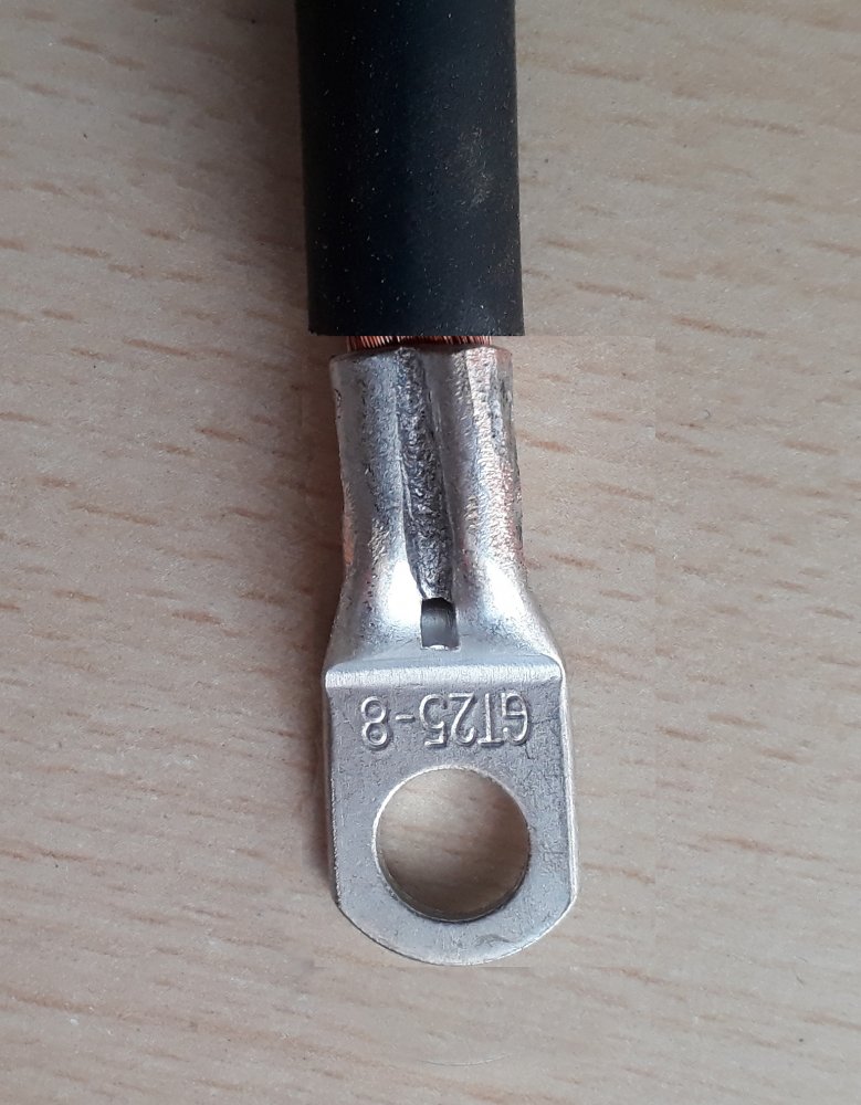

Viorel K 334 Semnalează Publicat 22 Octombrie, 2022 Sa continui putin ideea cu redresorul. La incarcarea bateriei masinii (95Ah) baga la inceput 21A. Imens. Teoretic, senzorul de temperatura de pe borna plus ar fi trebuit sa detecteze la un moment dat incalzirea bateriei si sa mai scada intensitatea. Dar pana sa se intample asta ar fi durat mult prea mult, parerea mea. Asa ca am lasat-o vreo 30 min, sperand ca mai scade, si daca nu a scazut, am intrerupt si am incarcat cu redresorul mic, de 5A. Incarcarea a fost ok. Dupa nici trei saptamani am vrut sa ies cu duba si bateria dusa, nici macar un clac nu facea motorul. A fost ocazia cand am probat robotelul de pornire cu acumulator. A facut treaba. Mai anevoie e ca bataria e sub picioarele soferului si trebuie scos un capac din podea. Intors acasa am incarcat cu redresorul mic si la pasul 5 eroare (nu mai tine curentul). Bateria mai fusese o data incarcata cu redresorul mare si banuiesc ca ala i-a facut felul. Baterie de prima echipare nu prea are voie sa pice dupa 4 ani. La masinile pe care le-am avut, la opel a picat dupa 8 ani iar la skoda dupa 6. Concluzia mea e ca redrsorul trebuie luat in concordanta cu acumulatorul. Pe asta o sa-l folosesc doar la acumulatorul de 165Ah de la partea auxiliara. In ce priveste tensiunea m-am lamurit. O mare parte din acumulatorii AGM se incarca tot la 14, 4V ca cei normali, doar anumiti acumulatori AGM cer 14, 7V. Deci modul AGM, daca redresorul il are, nu se foloseste la toti acumulatorii AGM. Ar trebui citite specificatiile acumulatorului si cum zice fabricantul. Ce as putea sa spun folositor altora din ce am mai facut. Am pus tavanul, albasia de 6mm. Are tendinta sa se onduleaze putin indeosebi din cauza suprapunerilor foliei anticondens, care divine cam grosuta cand e in doua, plus placajul in sine nu e "blana" a palul, se mai curbeaza si de la sine. Acum, daca as porni din nou o conversie, as pune si doua sipci pe lung, le-as intrerupe pe cele de pe coaste ca sa le fac loc acestora doua. Asa s-ar alinia si mai bine. Si asa e destul de ok. Intre placi, de-a latul (pe laturile cu banda alba in poza) am pus pe dedesubt mai multe fasiute subtiri de lemn cu adeziv astfel incat sa "leg" cele doua placi intre ele, le-am presat de tavan ca sa se alinieze in acelasi plan, iar cand s-a uscat adezivul au facut corp comun ca sa zic asa. Nu am poze cu fasiutele, nici nu aveam cum ca sunt pe dedesubt. Mai nasol e daca trebuie sa dai vreo placa jos dupa lipire, cum a trebuit eu, ca fac corp comun dar acele fasiute de dedesubt care le tin impreuna sunt totusi fragile. In doi, cu grija, pusa o scandura lunga sa le tina cand le-am coborat si urcat la loc, a mers. Fasiile alea albe sunt cant de mobila. Intre placi, pe lung, se vede in poze, am pus profile H de aluminiu, am gasit de grosime exact 6mm. Le-am pus scotch sa le maschez ca urmeaza sa vopsesc tavanul. Am luat vopsea cu poliuretan alb mat si grund care e ca un lac, tot alb. Am pus si rezervorul de apa curata. Asa cum am mai zis, compatibilitatea rezervorului cu modelul meu de duba e cam asa si asa. Nici pe oala nu pica super dar in principal orificiul de umplere de pe rezervor vine prea sus, gura de umplere care se fixeaza in perete pe afara nu poti sa o ridici prea mult din cauza unei coaste orizontale. Merge si asa dar nu poti umple rezervorul la capacitate, raman nefolositi cred ca cel putin 5cm. Ca atare, am decupat podeaua (tego +celotexul) in portiunea unde sta pe podea, astfel incat rezervorul sa poata cobora cat se poate de jos, sub el ramanad doar folia de staniol pusa peste tabla podelei. E o poza in care se vede tego decupat. Chiar si asa nu se umple pana sus dar e pe aproape, am facut o poza in care am pus un lemn sa se vada diferenta mica de nivel intre orificiul rezervorului si gura de umplere montata. E putina inginerie in a identifica afara locul gurii rezervorului din duba, ca sa te convingi ca nu dai de sina usii gliante sau de un pliu al tablei dar mi-a iesit, fata de masura am avut o abatere de 5mm. Ca sa tai in tabla masinii un cerc cu diametru asa mic trebuie turatie mare si viteza mica de inaintare. Sunt si panze de metal mai inguste, a mea nu a fost asa ingusta dar a fost ok cum am zis. Pe oala, ca sa umplu spatiul, am pus niste fasii de cauciuc dintr-un pres de cauciuc care se pune sub masinile de spalat, si pentru ca nu am putut regla fin grosimea, am mai pus niste adeziv la tub gen silicon, si peste adeziv ninste fisii de staniol. Nu am vrut sa pun rezervorul pe adeziv sa nu se lipeasca (desi e din polietilena si nici tatamare nu lipeste polietilena) pentru cazul cand as avea nevoie sa il dau jos, asa ca staniolul se interpune intre adeziv si rezervor. Am mai facut si patul pe o parte, din acela glisant cu fasii intrepatrunse. Inca nu are picioare, nu ne-am decis exact la inaltime, oricum nu vrem nicidecum din acela inalt de te urci cu scara, chit ca pierdem la spatiul de depozitare dedesubt. O sa fac poze la timpul montarii. L-am lacuit de test cu lac de parchet cerat in vederea lacuirii mobilei, care am zis ca trebuie sa fie rezistenta, mai ales ca placajul e fragil. Luciul a iesit superb, matasos, dar rezistanta spanac. Unde a mai fost cate o picatura mai groasa sacapata, e moale si acum, dupa 2-3 saptamani. Iar la pat nu conteaza luciul, ba inca aluneca asternuturile pe el mai rau, o sa vad cum fac. Am solicitat putin ajutor cu cateva intrebari in privat la cativa de pe forum care au facut conversii si, cu o singura exceptie, nimeni nu mi-a raspuns. Exceptia se numeste Alin Opran, care mi-a trimis si nr de telefon sa il sun cand am probleme. Nu l-am sunat sa-l intreb ceva ci doar am aranjat si i-am facut o vizita cu dop la Letca Noua. Speram sa ma si lipesc de el sa ma ajute cu baia intr-un orizont de timp rezonabil dar e foarte prins in termene. Oricum s-a confirmat, este un baiat de nota 20, asa cum il stim cu totii de pe forum, si face lucruri chiar frumoase. Din pacate e singur, iar locatia nu il ajuta in sensul gasirii unui angajat. 4 Distribuie această postare Link către postare Distribuie pe alte siteuri

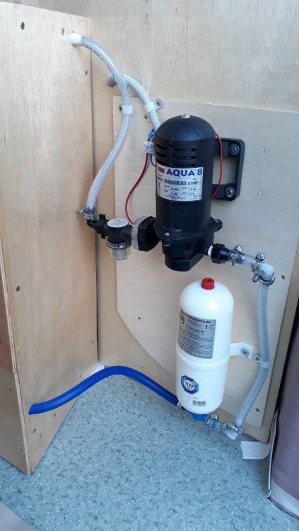

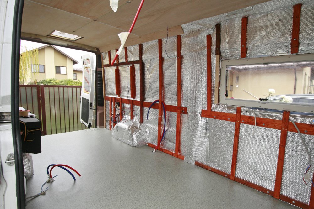

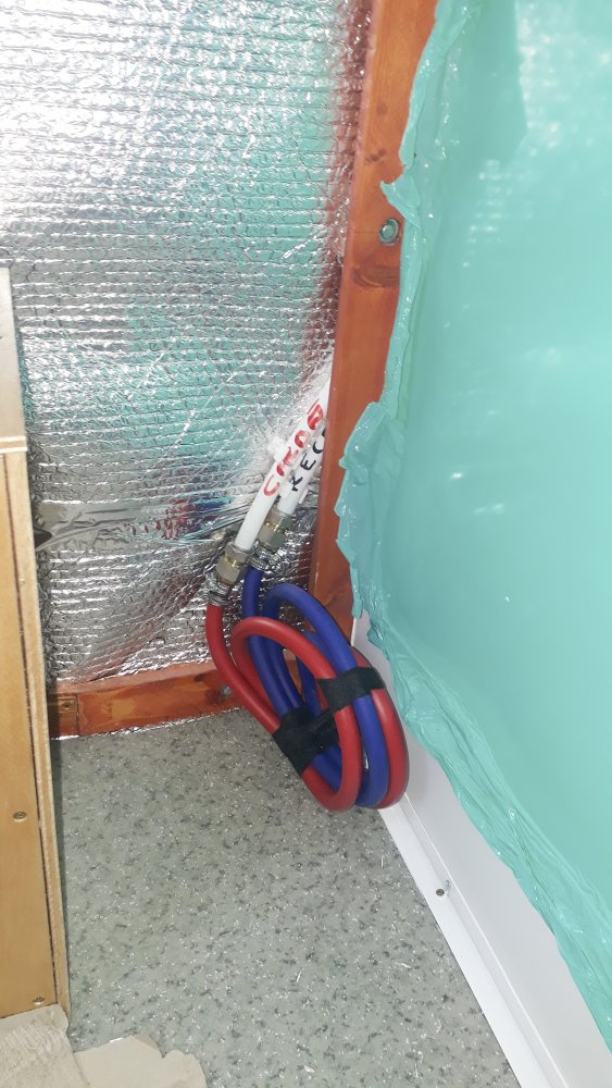

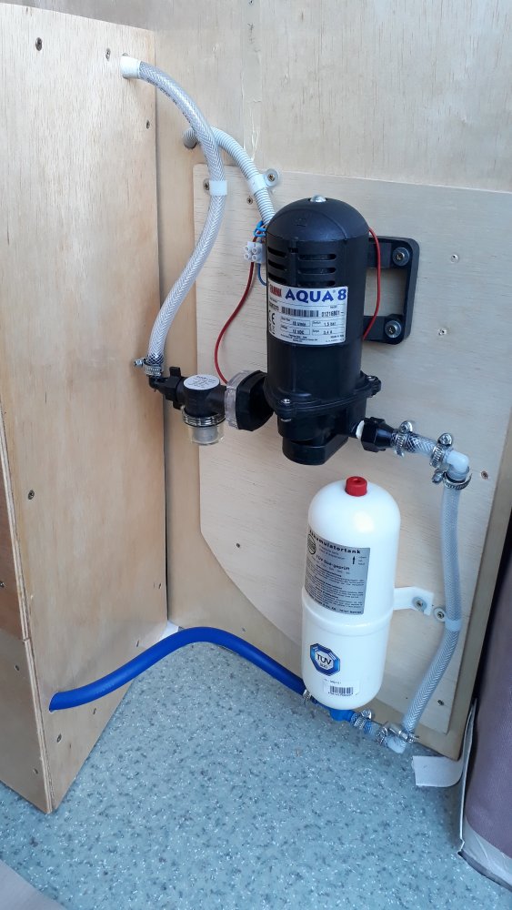

Viorel K 334 Semnalează Publicat 30 Aprilie, 2023 Am facut mai multe lucrari dar astept sa fac baia inainte de a le monta ca sa nu ma incurc de ele. La instalatia sanitara din poza nimic special. Am descoperit ca pompa are un mic surubel dedesubt cu cap imbus prin care cel mai probabil se regleaza presiunea, desi in manual nu zice nimic. Cand o sa o pornesc o sa fac proba si eventual sa o reglez la o presine convenabila. O mare problema mi-a creat-o boilerul elgena 12v/6l. Cand l-am luat n-am stiut ca merge nepresurizat, nici nu ma gandeam ca exista si astfel de modele, exista si inca si pentru boilere pt locuinte. N-am vrut sa merg asa (o sa fie la vanzare impreuna cu mai multe chestii ramase, acum n-am timp de asta si s-ar putea sa se adauge si altele), n-am gasit boilere presurizate dedicate de rulote pe stoc sau cu termene clare de livrare, asa ca am luat unul casnic Ariston 220v/10l. Mai am de rezolvat o problema, invertorul l-am ales prost, de 1200VA, adica nici cal nici magar, orice consumator serios are peste 1200W. M-am gandit la asta dar pe atunci nu aveam niciun consumator mare si credeam ca scap asa, pe de alta parte si ca un invertor mai mare are consum propriu mai mare si a primat spiritul de economie de curent. Diferenta de pret era neglijabila. L-am dat la vanzare pe un grup dar nu s-a dat si n-am mai insistat, pentru ca intre timp am descoperit statiile portabile gen ecoflow, dau exemplul asta ca pe-astea le stie lumea pe aici, eu am ochit unele pe amazon.de, unele pot duce si 2400w. O limitare pe care o voi impune va fi greutatea lui, sa fie sub 20kg, sa nu imi creez niste probleme de spate cand il mut, iar asa am gasit cu 2000w si vreo 1500wh. Nu ma grabesc sa cumpar, pot sa iau oricand, nefiind vorba de vreun montaj. Pentru gatit nu am vrut pe gaz ca sa nu ma complic cu locas de butelie etans, gura de aerisire etc si eventual mofturi la rar la omologare. Alin Opran mi-a aprins un beculet, cand mi-a zis ca ultimele doua conversii nu au avut nimic pe gaz si am subscris imediat. Am luat o plita cu inductie incorporabila de la Ikea, 2000w maxim, am probat cu treapta 7 care inseamna 950w si e acceptabila de iute la gatit, chiar si 6 care e vreo 650w e utilizabila, mai ales dupa ce se infierbanta vasul, treapta 8 inseamna 1300w, peste cat duce invertorul. Deci voi merge cu boilerul de la statia portabila si cu plita de la invertor, si chiar pot face asta concomitent daca am chef, ceea ce doar din baterie s-ar fi putut in conditii exreme, cabluri ff groase, baterii mari si invertor pe masura. In plus, pentru gatit afara sau in zilele mohorate, o sa mai am si o butelie de voiaj. Partea electrica e probata inclusiv cu plita cu inductie si incarcarea de la alternator. Inca nu stiu de cat e alternatorul si am setat bms-ul pe 40A care in realitate sunt vreo 35, dar nici nu ma intereseaza prea mult pentru ca am tras fir din fata de doar 10mmp (plusul, ca minusul e comun la masa) si nu vreau sa fortez cablul, asa ca o sa merg asa sau chiar cu mai putin. Cam inghesuit montajul dar ca avantaj sunt firele mai scurte. Am tinut neparat sa nu am comutatoare in zona aia la care sa am nevoie sa umblu frecvent, gen pornit/oprit invertor. Asta am rezolvat-o cu cerbo Gx prin portalul vrm din aplicatia victron connect de pe telefon/tableta. Doar la intrerupatorul general am de umblat, cand plec cu duba in calatorie si cand vin, si e de ajuns, ca e bagat ca naiba, dar ca sa il aduc la indemana trebuia sa lungesc firul si n-am vrut ca va avea amperaj serios pe alocuri. Mppt-ul l-am pus pe o tabla de aluminiu pentru disipare de caldura. Tot compartimentul va fi inchis, o sa vad cu temperatura, daca se incalzeste sa pun un ventilator. Bine macar ca invertorul e cumva separat. Cablurile mai lungi de la mama lor le-am lasat asa, inclusiv cablurile de la invertor, nu m-am indurat sa le scurtez si le-am incolacit. Cele mai groase cabluri sunt de 25 de sudura, sunt mai flexibile decat cele cu camasa din pvc si mai rezistente la topire dar si ceva mai scumpe. Sina gen tablou e pusa invers, asa am avut loc, si am facut ceva in partea de jos sa nu alunece sigurantele si sa iasa de pe sina. Ar fi mers aranjate si altfel, se vede ca in stanga e cam gol, era o siguranta automata la care am renuntat dar prea tarziu, ar fi trebuit sa refac niste cabluri la alte lungimi, cu alti papuci si am zis ca nu se merita. Referitor la papuci, pe net sunt adepti ai cositoritului si altii ai sertizatului. Cei cu sertizatul zic ca la supraincalzire se poate topi cositorul si desprinde cablul. Partizanii cositoritului zic ca o instalatie cu cabluri bine dimensionate n-are de ce sa se supraincalzeasca si ca in timp cuprul, ca si aluminiul, are prostul obicei sa oxideze in sertizare, insa spre deosebire de oxidul de aluminiu, oxidul ce cupru nu conduce curentul. Unii electricieni de meserie sustin ca normativele interzic cositoritul la instalatiile din apartamente (desi acasa am gasit intr-o doza cositorit). Eu am facut in ambele feluri. Cositorit e mult mai anevoie, incalzit cu lampita, protejata izolatia cu o carpita uda etc. Dar cel mai mare dezavantaj este ca firul isi pierde flexibilitatea pe 1-2 cm dupa papuc, probabil intra ceva cositor si acolo, iar daca ai locuri stramte si vrei sa il carmesti imediat de dupa papuc nu poti, cum am avut eu. Un avantaj la cositorit este ca daca ai papucul ceva mai mare decat sectiunea firului te rezolvi, tai un sant in papuc cu flexul, il strangi cu patentul pana il aduci la diametrul firului si apoi il cositoresti fara probleme. In paranteza, pentru decapat am renuntat la pasta si am dizolvat niste sacaz in alcool izopropilic. Acum scufund capatul firului in borcanel si patrunde si in adancime, cu pasta trebuia sa rasfir firele, sa le dau cu pasta, apoi sa le rasucesc, iar la sectiuni mari cam naspa. In plus se zice ca pasta e coroziva in timp, mai ales cea ramasa nearsa. Sertizatul peste 10mmp nu mai merge cu clestele de sertizat. Eu am improvizat folosind o cheie franceza in care am prins "coada" papucului, o bucata de fier mai groasa pe post de nicovala, o dalta nu foarte groasa (maxim cat e grosimea "cozii" celui mai mic papuc de sertizat, altfel dalta nu va incapea intre falcelele cheii), bontita bine cu flexul si romanescul ciocan. Am asezat papucul cu coada in cheia franceza astfel incat sa stea si el si cheia pe placa de metal, l-am strans cu cheia cat am putut, am bagat firul si cu atentie sa nu iasa, am batut bine papucul cu dalta si ciocanul ca sa-l sertizez. Dupa doua-trei sertizari te inveti si devine o nimica toata. Este o poza cu o sertizare asa. Pentru fixat bateria imi mai trebuie o chinga, o iau cu prima ocazie, prinderile sunt deja puse. Pe punga cu chinga fixata scrie ca se folosesc doua chingi si daca asa zice, asa fac. Probabil una nu prezinta siguranta absoluta la autodesfacere. Pe pereti, fasiile acelea sunt de scotch si indica unde sunt dedesubt sipcile de fixare, ca sa ma folosesc de ele la o adica. Inainte sa-i montez am pierdut putin timp si i-am insemnat cum se vede, dar sunt de ajutor. 2 Distribuie această postare Link către postare Distribuie pe alte siteuri

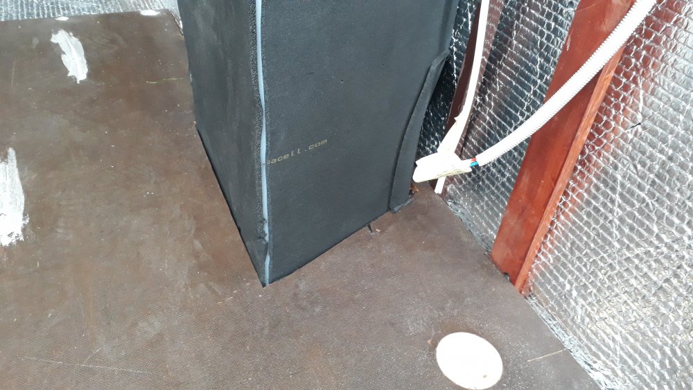

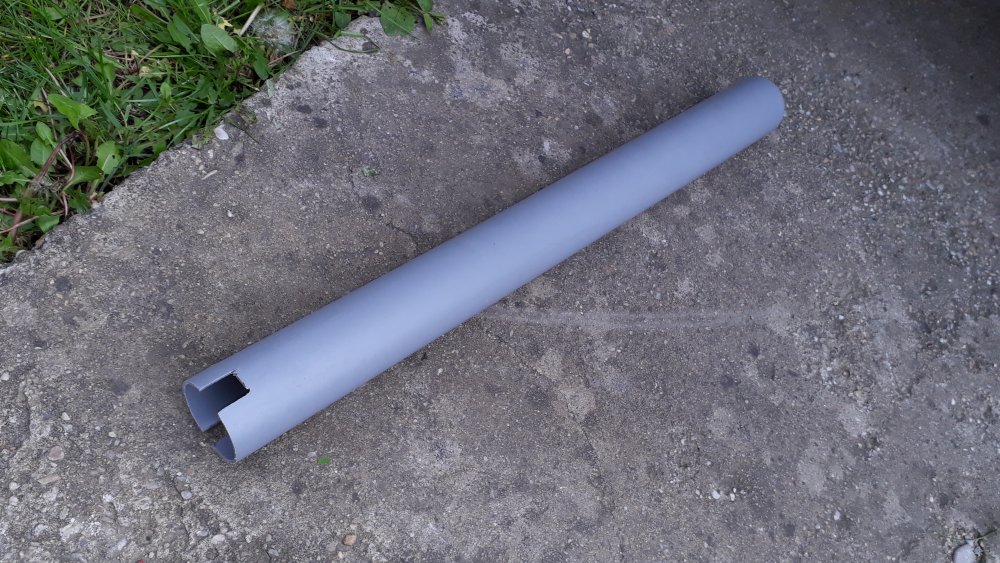

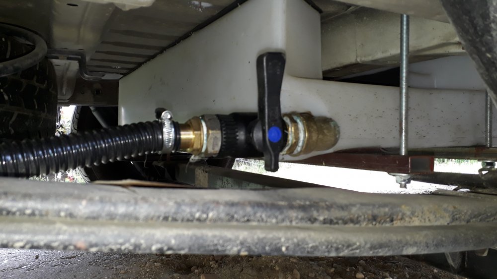

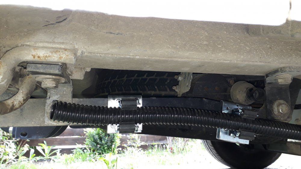

Viorel K 334 Semnalează Publicat 3 Mai, 2023 Am facut scurgerea la rezervorul de apa gri. Am ales un compromis intre simplitatea constructiva si usurinta manevrarii "agregatelor" implicate. E un robinet imediat la iesirea din rezervor pe care il manevrez cu o cheie improvizata dintr-o teava de scurgere din plastic decupata la un capat cum se vede in poza, apoi un furtun agatat in doua agatatori pentru unelte de gradina prinse si ele cu niste piese de cadrul carligului de remorcare. Agatatorile sunt arcuite si au doua role care ajuta sa introdusi si sa scoti ce prinzi in ele. Deci furtunul il scot f usor tragandu-l catre exterior, il las jos, apoi cuplez "cheia" la robinet, o rasucesc si il deschid. La sfarsit invers. Cat timp curge apa, cheia poate sta in pozitia de lucru, se sprijina pe robinet si pe foile de arc. In timp o sa vad daca mai imbunatatesc sistemul cumva. 2 Distribuie această postare Link către postare Distribuie pe alte siteuri

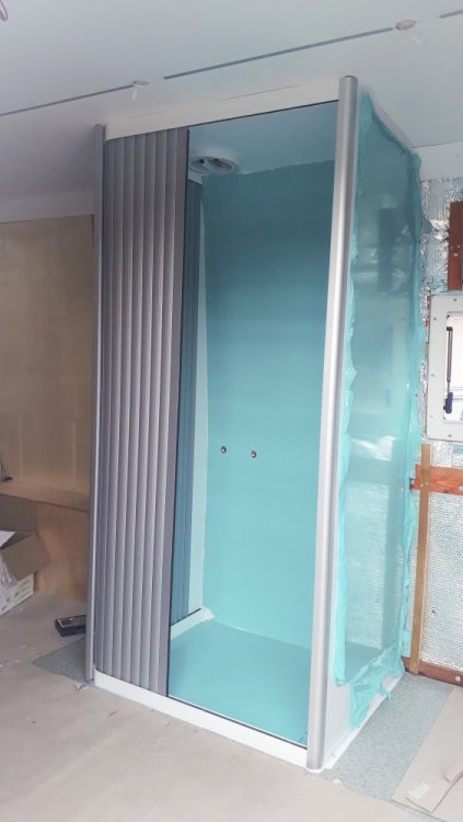

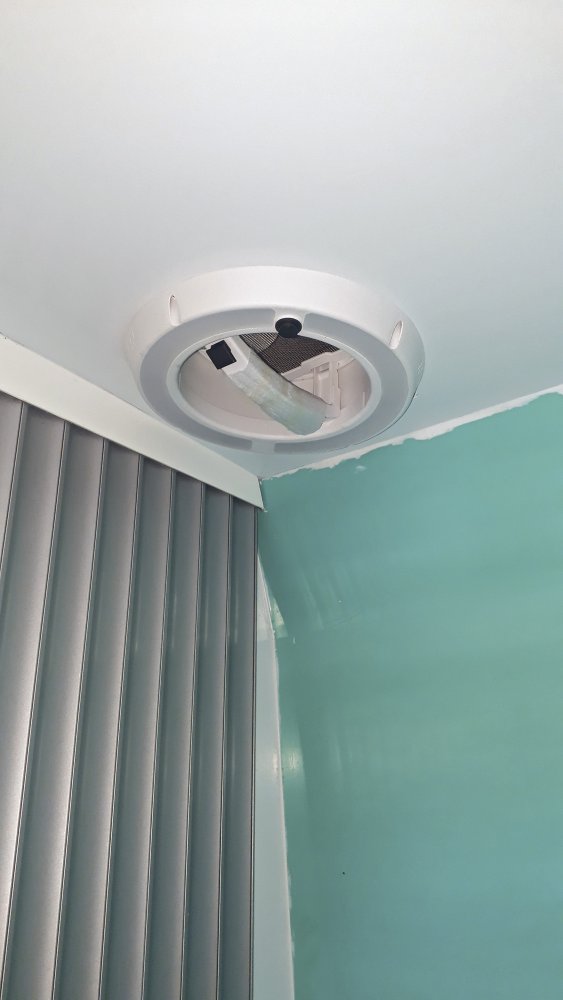

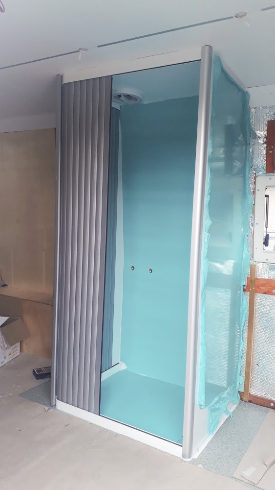

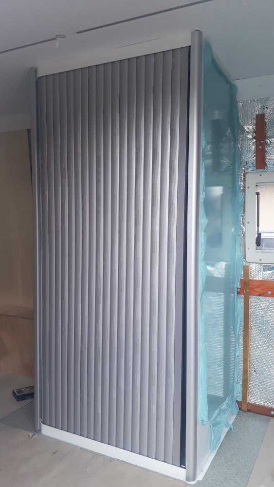

Viorel K 334 Semnalează Publicat 2 Iunie, 2023 Gata, am si baie, sau ce a fost mai greu, ca nu e terminata complet. Am facut-o la cineva din Filipesti, un baiat f de treaba, priceput si constiincios, care se ocupa de conversii ca hobby. I-am vazut conversia intr-un filmulet si m-a convins. Am vazut-o si in realitate, e chiar bine, absolut comparabila cu ce fac firmele obisnuite de conversii sau poate chiar peste unele, din ce am vazut la expozitie. Interesant ca nu a folosit lemn deloc. Am incercat sa fac baia si cu cineva consacrat in care aveam incredere in calitate dar fara succes. La altii nici nu am mai incercat, dupa patania cu infiltratia pe la prinderea panoului solar. Acum am avut marele avantaj ca am participat si eu, am vazut concret toate operatiile, am ajutat si a fost bine ca am putut comunica si consulta. A durat doua zile pline, a doua pana tarziu in noapte. Duba am luat-o urmatoarea zi, ca sa se usuce adezivii, m-am dus cu bici. In timpul lucrului, baiatul mi-a propus sa renunt la cadita ca sa castig spatiu jos, unde calc, cadia avand rame, una chiar destul de lata. Oricum si cadita trebuia etansata pe margini asa ca nu era nimic in plus ca operatii ci chiar in minus. Ideea mi s-a parut buna si asa am facut. Am castigat si o a doua scurgere, buna cand duba ar sta putin inclinata spre fata. Cadita avea si ea prevazute doua locuri de scurgere, insa unul nu putea fi folosit pentru ca dadea dedesubt intr-un lonjeron. Fara cadita am putut da a doua gaura unde s-a putut. Am un sifon de scurgere cumparat dar la proba nu sunt multumit, "buza" nu vine nici macar la nivel cu podeaua, ca sa nu zic ca ar trebui mai jos, si sigur va ramane apa. Baiatul mi-a propus sa renunt la sifon si sa bag cate o teava de diametru potrivit "la ras" cu podeaua, etansata bine cu silicon si sus si pe toata lungimea pana jos sub podea, la baza un cot la 90 grade prins bine in caroserie ca sa tina si teava in pozitie. Inca nu stiu cum o sa fac. Mi-a mai venit ideea sa torn rasina epoxi la baza si sa ma ridic cativa mm si apoi sa modelez in el si fac loc sifoanelor sa vina la nivel. N-am mai lucrat cu epoxi si sunt niste chestii destul de riscante. La modelul acesta de usa ne-am decis pe loc, el avea materialele de usa pentru o noua conversie si mi-a propus, daca vreau, sa imi faca usa asta si isi comanda el materialele pentru alta. Am preferat-o din mai multe motive, desi a fost mai scumpa. Inca nu are manere, nu mi-a placut ce avea el. Chiuveta inca nu exista dar va fi demontabila, pusa pe un suport pliabil si nu va avea scurgere, va fi golita manual. O chiuveta fixa nu prea mai avea loc dar am vrut totusi chiuveta si la baie. Tevile pentru baterie au iesit cam jos pentru ca nu avea de ce sa le prinda la inaltimea normala, si implicit bateria va fi cam jos, dar la chiuveta voi folosi capul de dus pus la inaltimea potrivita. Mi-a convenit sa o pun pe peretele exterior ca am putut scoate tevile pe sub perete. Pe peretele lateral ar fi trebuit sa fac o masca ceva sa le acopar si ma incurca si la pat care va veni pana in baie. Ma temeam ca ventilatorul va fi prea jos si voi da cu capul in el dar nu a fost asa, se vede si in poza. Vorbim de o duba h2 iar eu am 1, 78. L-am pus mai intr-o parte ca chiar sa nu am probleme sa dau cu capul sau mana in el la dus, eu sau cine va mai folosi duba candva, poate mai inalti ca mine. Ce e albastru in poze pe pereti sunt foliile de protectie cu care au venit panourile, nu ma grabesc sa le scot. 2 Distribuie această postare Link către postare Distribuie pe alte siteuri
