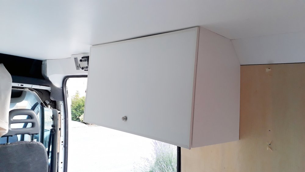

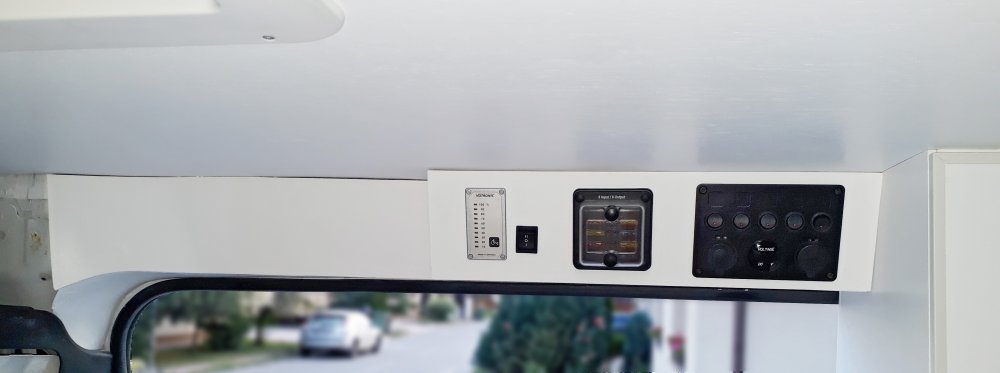

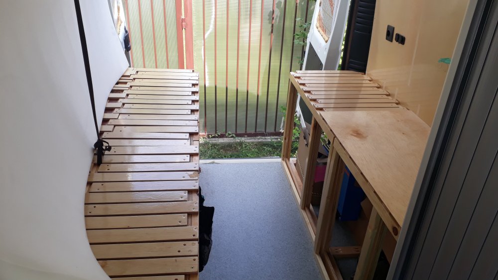

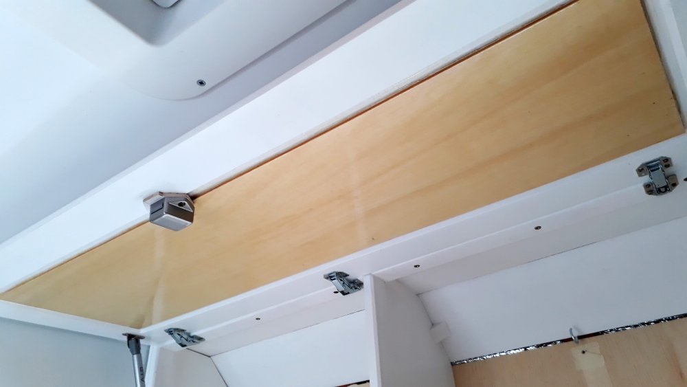

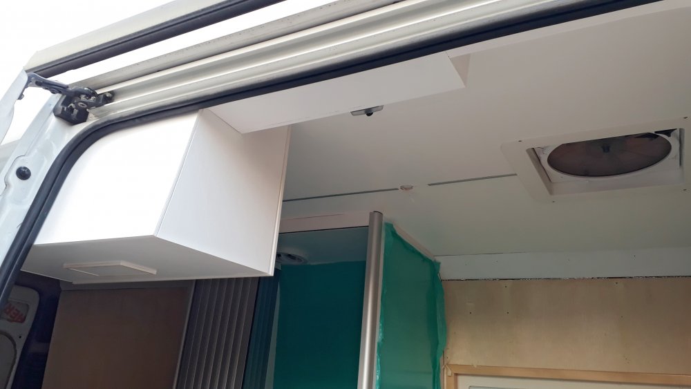

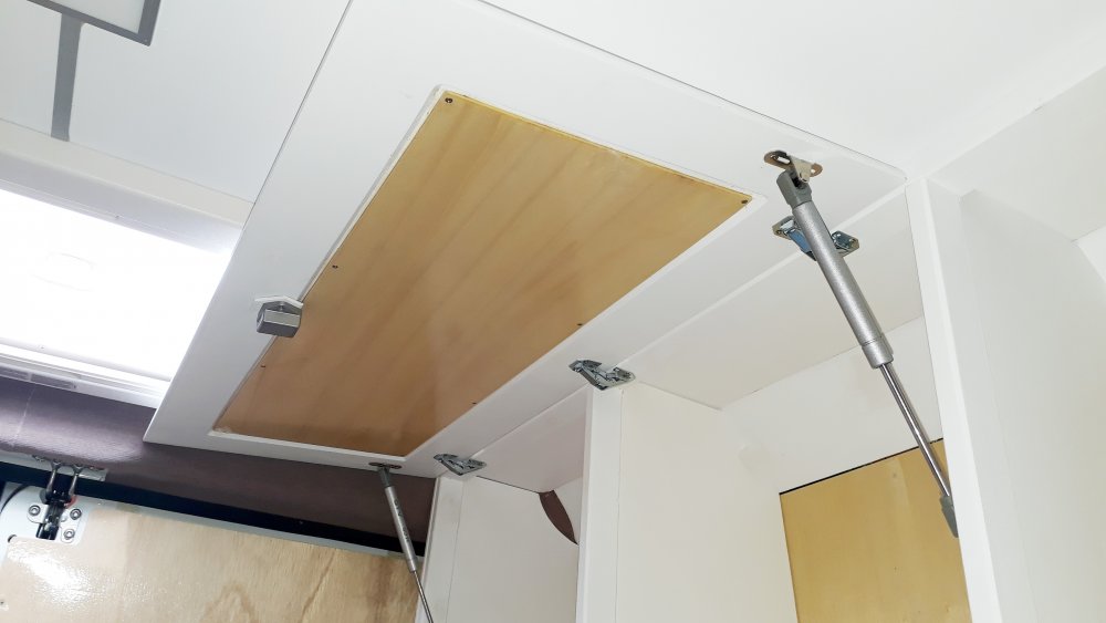

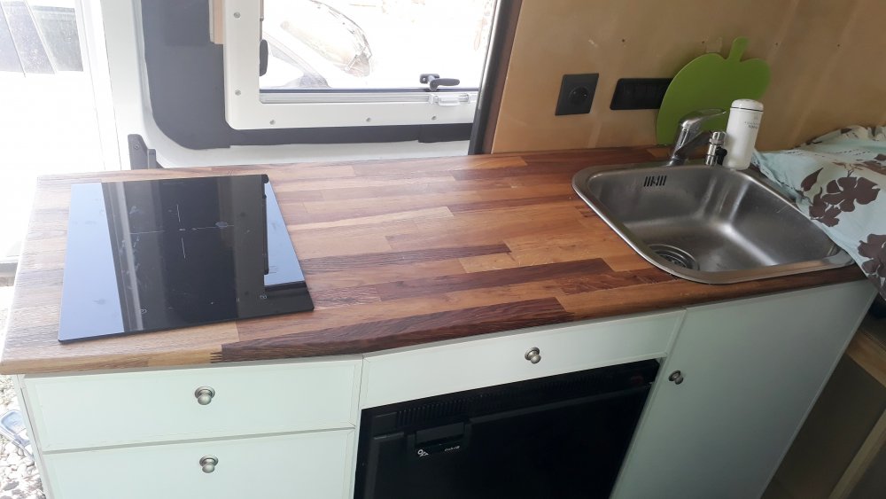

Viorel K 334 Semnalează Publicat 21 Iunie, 2023 Am facut corpuletul de deasupra bucatariei si in continuare am definitivat cu panoul cu intrerupatoare si sigurantele, si in final adaosul de mascare care acopera grinda pana in fata. Toata partea asta a fost facuta fara un proiect initial complet, era f complicat de cuprins in minte tot si nu mai zic de desenat. Asa ca am mers din aproape in aproape si a fost destul de ok. Usa corpului e din placaj de 10mm si are pe margine coltar de plastic tot de 10mm, am zis sa protejeze mai mine muchiile, ca si asa placajul asta e foaaarte moale. Coltarul l-am lipit cu adeziv pt pvc si tinut la prese latura cu latura, cam 3 ore fiecare latura. Usile din placaj ies strambe, sau poate doar la mine e placajul asa stramb. Ori poate trebuie din mai gros, peste 15mm. Eu am maxim de 12 dar si asta se stramba. In plus, alta ciudatenie, daca tai niste sipci dintr-o placa destul de dreapta late de cativa cm dar ceva mai lungi, exista riscul ca dupa taiere sipcile se curbeze chiar mult, la noroc (sau ghinion). Parerea mea ca placajul e bun la peretii de mobilier, adica sa fie pus pe un cadru care sa il tina in plan, altfel la liber, cum sunt usile, nu prea vrea sa stea drept, trag fibrele alea de el in toate partile. Pentru restul de usi cred ca o sa incerc sa ma orientez la altceva, poate mdf. La electrica am ales o cutie de sigurante cu firele pe spate, sa nu se vada, stiind ca va fi la vedere. Panoul cu intrerupatoare e modificat pe spate, avea multe fire comune si cam subtiri. Este doar un indicator de nivel, cu intrerupatorul de langa el comut pe rand pe cele doua rezervoare, in sus pe apa curata, in jos pe apa gri. Partea de completare a mobilierului pana in fata (care imi era ca un ghimpe ca nu aveam o solutie sigura), este din placaj de 4mm, partea de jos fiind subtiata cam la 2mm in zona cea mai curbata (spre fata). Sub placaj e armaflex de 6mm. Placajul e prins de tabla cu holzuruburi normale, aveam nevoie sa fie cu cap ingropat sa le pot chitui, cu pregaurire cu diametru mai mic cam cu 1, 5mm fata de diametrul holzsuruburilor. De fapt in general am folosit holzsuruburi normale cu pregaurire in loc de autoforante. Asa am avut o paleta larga de marimi, desi a fost o munca in plus sa pragauresc. Spatiul dintre placaje l-am umplut cu mastic siliconic alb pentru crapaturi si apoi vopsit cu totul. Sper sa nu crape in timp. Cumparasem si o placa din pvc groasa de vreo 3mm mult mai maleabila ca placajul dar pana la urma am zis sa incerc cu placaj si a mers. Nu stiu daca pvc-ul se putea chitui si oricum era cam subtire ca sa se poata ingropa in el holzsuruburile. Vopseaua este cu poliuretan marca hornbach si ei o numesc pe site lac poliuretanic alb, dar pe cutie scrie vopsea. E vopsea pentru ca nu are transparenta deloc si e lac pentru ca ridica fibra lemnului si cam trebuie smirgheluit usor intre straturi. Initial, pe fata am dat un strat f subtire de chit peste toata suprafata ca sa nivelez perfect, sa dea impresia de meliminat. Am dat 3 straturi, cu trafalet cu rola de puf. Merge si cu pistolul cu compresor cu duza de 1, 5 dar mai diluata, insa e mult mai anevoie iar diferenta de calitate e insesizabila. Am ales alb polar mat, dar nu e asa mata, cu indulgenta e semimata. Am crezut ca daca e cu poliuretan e mai rezistenta dar nu mi se pare cine stie ce. Am fost tentat si de cele cu poliuretan bicomponente care in mod sigur sunt mai rezistente, dar erau mai complicat de folosit. 2 Distribuie această postare Link către postare Distribuie pe alte siteuri
NRLaurentiu 2.116 Semnalează Publicat 22 Iunie, 2023 @Viorel K , felicitari pentru munca depusa, rasplata va fi pe masura! Usile, si in general mobilierul pentru o astfel de utilizare, trebuie facute tip celular. Din doua motive: reducerea greutatii si rezistenta la curbare in timp, care este cauzata de variatiile fff mari ale umiditatii. Asa ca pana nu vei pune macar un cadru in spatele placajului, nu vei avea planeitate. Ca o observatie particulara, daca adopti metoda celulara, foloseste un placaj mult mai subtire, de 3 mm sau maxim 4 mm. Spor! Distribuie această postare Link către postare Distribuie pe alte siteuri
Viorel K 334 Semnalează Publicat 22 Iunie, 2023 @NRLaurentiu Multumesc pentru aprecieri. Sa inteleg ca celular inseamna un cadru pe interior de care se prind peretii? Asa am facut. Pe net am vazut si cu cadru dar si fara, doar din placi mai groase, 15-20mm, si am stat in dubiu cum sa fac, insa tot asa mi s-a parut si mie, ca voi castiga la greutate cu cadru. Ca munca in schimb mi se pare mai anevoie. Sipci am folosit cam de 20x45 cu peretii de 6 sau 8mm, ca sa ii pot prinde cu hosuruburi de la interior. De la exterior ar fi trebuit chituit si vopsit dupa montare, ceea ce in anumite locuri ar fi fost f dificil. Si la interior am mai chituit dar aici pretentiile sunt ceva mai mici. N-am inteles cum as putea ajuta usa sa nu se mai deformeze. Posibil ca in timp sa am probleme si mai mari cu deformarea, dar pana acum am doar usa de la corpul prezentat care e relativ ok, si usa de la corpul bucatariei (corp care e gata si asteapta montajul) stramba rau, un colt se departeaza vreo 10mm. Cum am zis, in ce priveste usile trebuie sa ma reorientez la alt material. Distribuie această postare Link către postare Distribuie pe alte siteuri
NRLaurentiu 2.116 Semnalează Publicat 22 Iunie, 2023 Din ceea ce am vazut la mobila rulotei mele, au folosit adeziv si capse pentru lemn la constructia mobilei. In luna august implineste 25 de ani si, in general, mobila a rezistat foarte bine. Doar deasupra frigiderului, blatul din tego s-a desprins si s-a curbat, acolo fiind variatii foarte mari de temperatura si umiditate. In interior, am observat ca sunt rame perimetrale si in acelea s-au facut prinderile structurale. De asemenea, si la restul dulapurilor/usilor este aceeasi structura. La tine ai avantajul ca nu flexeaza caroseria foarte mult si probabil nu sunt forte mari de incovoiere in material. Distribuie această postare Link către postare Distribuie pe alte siteuri

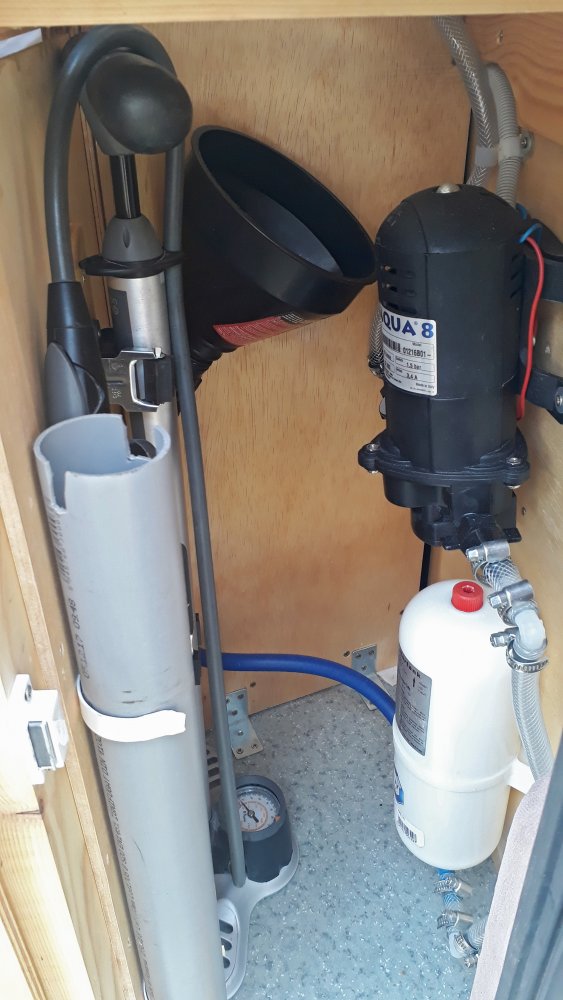

Viorel K 334 Semnalează Publicat 1 Iulie, 2023 Cum ziceam mai sus, in baie am o oarece problema cu eficienta scurgerilor (am dat doua gauri pt scurgere), in sensul ca ar ramane apa, sifonul vine cativa mm mai sus decat podeaua. De-asta inca nici nu le-am montat. O varianta era sa torn epoxy si sa modelez in el astfel incat sifonul sa vina la nivel. Asa ca am luat 500g de epoxy, am construit un paralelipiped mic din materialul baii si am turnat 1cm inaltime. In 30 min deja temperatura a ajuns aproape la 80 grade iar plasticul din zona epoxy-ului s-a deformat si a devenit maroniu. Deci pica. Cu epoxy ar mai fi varianta sa torn in straturi mai subtiri in mod repetat, dupa uscarea celui dinainte, astfel incat temperatura degajata sa fie mai mica, dar parca nu as risca, chit ca as face o proba. Distribuie această postare Link către postare Distribuie pe alte siteuri

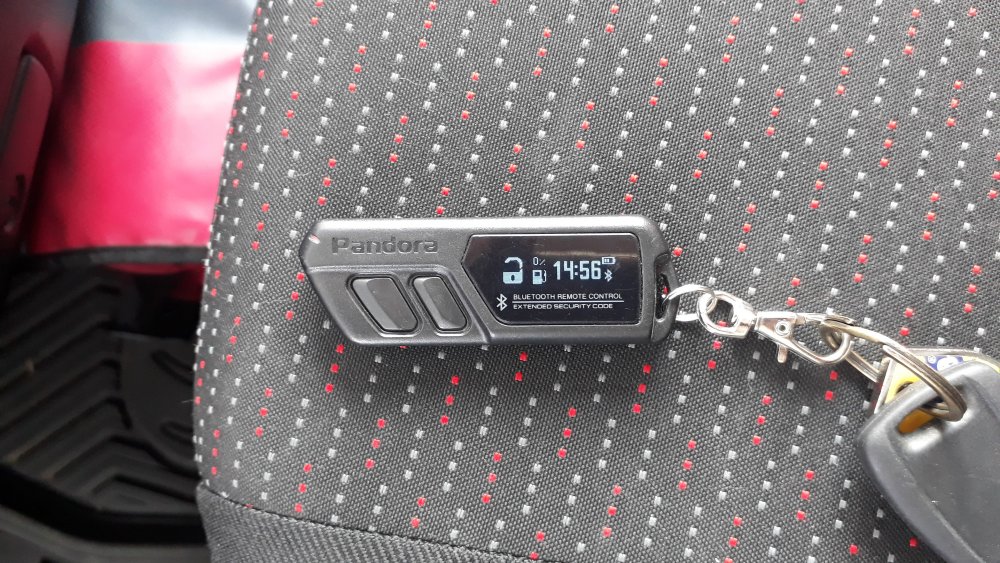

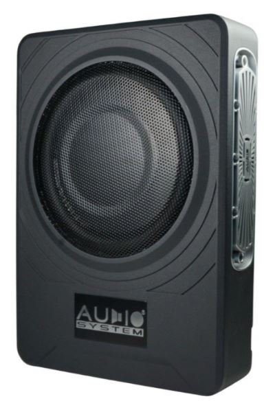

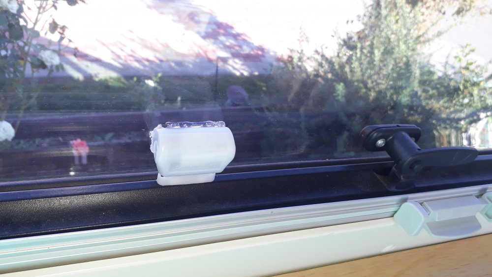

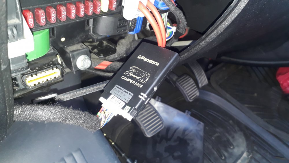

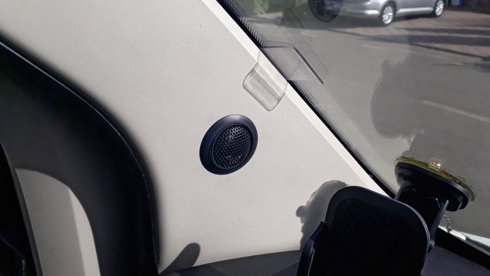

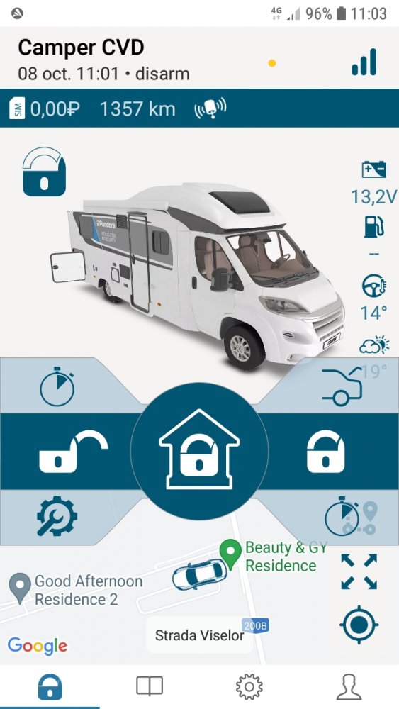

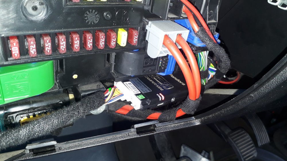

Viorel K 334 Semnalează Publicat 8 Octombrie, 2023 Episodul 2/3 cu partea tehnica. Imediat ce am plecat de la service din Medias, am sunat la Edotec la Turda unde planuisem sa montez o alarma Pandora camper si sa imbunatatesc sistemul audio. Vorbisem de mai mult timp cu ei dar acum se intamplase problema cu masina si nu stiam cum fac si daca mai ajung. Puteam sa o rezolv si in Buc cu alarma, dar din ce am mai vazut pe net, am zis ca acolo e mama alarmelor. Impresia la final a fost de ceva nu iesit din comun. Au fost intelegatori si m-au programat pt a doua zi dimineata, asa ca am plecat in Turda si am stat peste noapte la lacurile sarate, free, loc destul de fain, verdeata, recomand. (Atentie, pentru baile sarate sunt cateva indicatii medicale si o sumedenie de contraindicatii). Sunt 3 baieti care lucreaza efectiv si alti cativa mai in varsta care nu stiu ce rol au, se invart si ei pe acolo si isi mai dau cu parerea, pare ca se pricep. Unul a pus alarma fizic, unul sistemul audio iar altul a facut setarile alarmei. In vreo 3 ore au montat alarma, se putea si mai repede nefiind cabluri de tras prin duba, s-a vazut ca nu prea au instalat alarma asta de multe ori. Senzorii de pe cele doua geamuri din "casuta" sunt fara fir, lipiti, dar le-a iesit cam urat. Nu scrie pe cutia alarmei exact unde e facuta dar am niste indicii ca ar fi ruseasca. Nu prea ma bucura dar nici alternative nu stiu sa fi avut. Are si o aplicatie pe telefon, poti arma/dezarma, poti vedea in timp real pe o poza de camper starea, armat sau nu, usi deschise, tensiunea bateriei masinii (f util), temparatura si altele. Poti seta ce sa faca la prealarma sau alarma, adica sa dea mesaj sau sa te sune la telefon (posibil la 3 numere), sensibilitatea senzorilor, arata unde e efractia (care geam, usa, senzor de inclinare etc), pe o harta arata unde e masina si, daca esti plecat de langa ea, cu un clic poti porni navigarea spre acel loc, functie care ne-a fost utila cam de fiecare data cand am plecat de langa duba. Inregistreaza in aplicatie toate evenimentele cu data, ora si locul unde s-au produs (armari-dezarmari, alarmari etc); buna si asta cu locul, m-a interesat o locatie unde mai fusesem si nu mai stiam exact, m-am uitat pe aplicatie la lista cu evenimente in ziua respectiva (desi fusese doar armare si dezarmare ) si am gasit. Are si mod "stay home", adica incui si armezi fiind inauntru. Per ansamblu mi se pare cam scumpa, plus reincarcarea periodica a cartelei din ea. Adica presupun ca va trebui reincarcata, nu mi s-a spus dar deduc. Aici ating problema instructajului, ff sumar, am mai intrebat eu cate ceva, oricum urma sa citesc manualul (am bunul obicei sa citesc orice manual, chiar si la o baterie de ceas, majoritatea am vazut ca merg pe intuitie). Ca un iubitor de sunet (pt mine muzica e mai degraba o modalitate de a asculta sunete si asta cere calitate), am cautat sa imbunatatesc sistemul audio. Discutand cu dl Ionut, unul dintre patroni, f de treaba si cunoscator in domeniu, am optat pentru un amplificator mai micut dar care accepta semnal mare de la iesirea radioului, astfel incat la volum mai mare sa distorsioneze mai putin decat o facea radioul singur, am schimbat difuzoarele din usi (erau niste Focal puse de fostul proprietar dar slabute pe care le-am si lasat acolo la baieti), plus tweetere in stalpii usilor, si un subwoofer activ pe care l-au pus sub scaunul din mijloc, cu potentiometru de volum propriu (la care am acces) si alimentare doar cand primeste semnal. Interesant ca pentru twetere erau deja trase fire in stalpi din fabrica. Toate marca Audio system. Montajul la audio le-a luat mult, a fost si mai mult de lucru dar au mai si bajbait, mai ales cu sub-ul, nu primea semnal de la mufa de subw a navigatiei, cand s-au prins de ce nu merge se terminase programul. Pentru ca eram in tranzit, sefii au decis sa continue sa termine, baieti cam bombaneau si am gandit ca decat sa dea rasoleala, am solicitat sa intrerupem si sa continuam a doua zi. Zis si facut. Ne-au propus "cazarea" peste noapte in fata service-ului, locul fiind discret, f bun pt asa ceva. Alarma ar fi trebuit sa mearga dar in mod curios nu aveam semnal la ea, vedeam asta pe aplicatie. Cat a stat in hala mi-a spus un sef de la tehnic care m-a ajutat cu configurarea contului pe server, ca de-aia nu are semnal, afara va avea. Ma intrebam totusi cum la telefon aveam semnal oriunde si la alarma nu?! Deja imi puneam niste probleme daca e asa sensibila. A doua zi a mai setat un baiat ceva undeva si a aparut si semnalul, chiar si in hala. Cu sistemul audio au terminat pe la 11. Sa mai zic ca au lasat cam murdare plasticele de pe stalpii in care au montat tweeterele si a trebuit sa cumpar "din mers" un pufaitor pentru interior auto sa le curat cat era proaspata mizeria. Sunetul s-a imbunatatit muuult, incomparabil cu ce era inainte. Are si un iz de patefon pe la niste medii-inalte, nici membranele nu sunt rodate complet. Mai e si motorul, se aude destul de tare, mai ales la turatie mai mare e deranjant. Probabil o sa mai incerc niste insonorizari pe la capota, poate si usile complet, acum au pus membrane antivibratie doar in spatele difuzoarelor. Nici radioul nu are o sensibilitate grozava, o sa mai studiez in zona amplificatoarelor de antena, pana una alta am instalat o aplicatie de net radio, buna mai ales in tara, afara depinde cum e cu netul si costurile. Acum n-am timp de mai mult, lucrez inca la conversie, incerc sa aduc duba la nivel de omologare cat mai repede. Imediat am plecat la Cluj. In ziua aia am avut doua alarmari, una sigur falsa ca eram la nici 100m de duba si nu se vedea nimeni, alta intr-o parcare de supermarket, in niciun minut eram la masina si nu mi s-a parut nimic suspect. Cam nasol cu alarmele false, mai ales daca urmau sa fie multe, adica mai mult o sa stau pe drum sa ma reped la duba sa prin hotul, adica pe nimeni, mai bine ma lipsesc. Seara am armat in modul stay home dar se alarma imediat la miscarile noastre inauntru si normal ca am renuntat. Am dormit inciudat, mi se parea ca am dat niste bani cam multi pe o porcarie, retur clar nu puteam face, chiar nu excludeam ideea sa ma intorc si sa le platesc demontatul alarmei, macar sa nu mai consume curent, treceam suma la pierderi neplanificate si asta e, ca si cu ad blue-ul. A doua zi dimineata le-am povestit problema cu modul stay home si au zis ca se rezolva usor insa trebuia sa ma intorc la ei, cu atentionarea ca va trebui sa mai astept sa termine baietii ce lucrau , in fapt a fost mai bine de o ora. Greseala lor pe timpul si banii mei. M-am prezentat dupa ce mai intai am dus-o pe sotie la baile sarate ca era aproape, sa nu piarda si ea timpul si sa nu-i adancesc impresia ca nu m-am priceput sa aleg, nici alarma si nici montajul, cine stie ce bajbaieli mai urmau. A fost doar de setat ceva dintr-o aplicatie de-a lor, dar trebuia sa fie langa masina ca mergea prin bluetooth. Si daca tot m-am dus, i-am mai pus sa corecteze si reglajul la statie ca imi taiasera complet basii la boxe si auzeam doar medii-inalte si niste bubuieli din subw. In calatorii nu a mai dat alarme false, doar in fata casei si nu ingrijorator de multe. Am crezut ca nu e fixat bine modulul (in compartimentul cu sigurante din stanga de sub volan) si se poate misca (presupunand ca senzorul de inclinatie e in ea, nu stiu sigur) dar e ok, parca e facut sa incapa unde e pus si nu se poate misca, sau nu asa usor. Cand o sa am mai mult timp o sa ma mai joc cu aplicatia, sensibilitatea senzorilor etc. Daca e cineva interesat de alte info, raspund cu placere. 1 Distribuie această postare Link către postare Distribuie pe alte siteuri

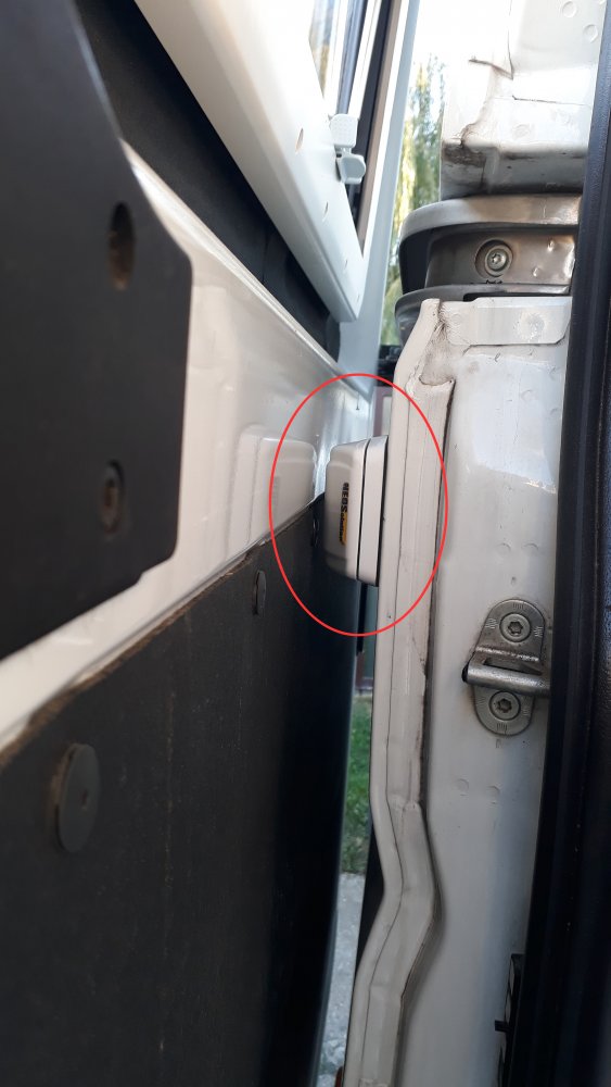

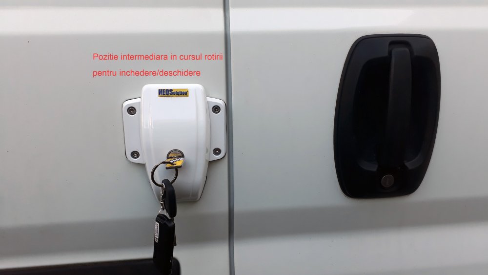

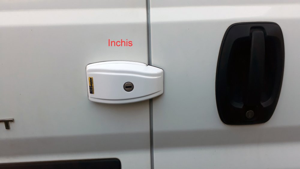

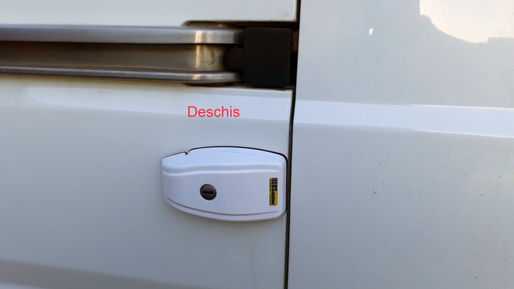

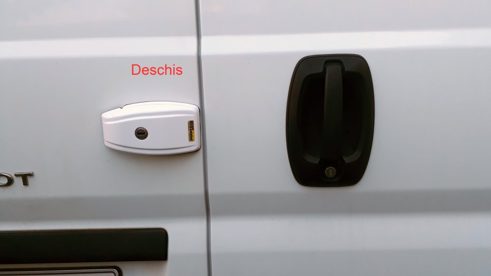

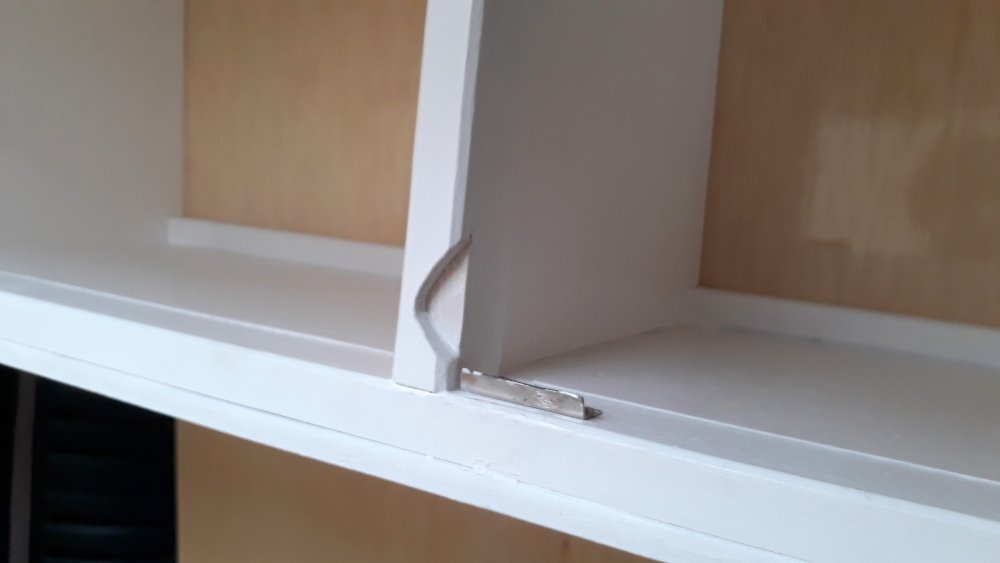

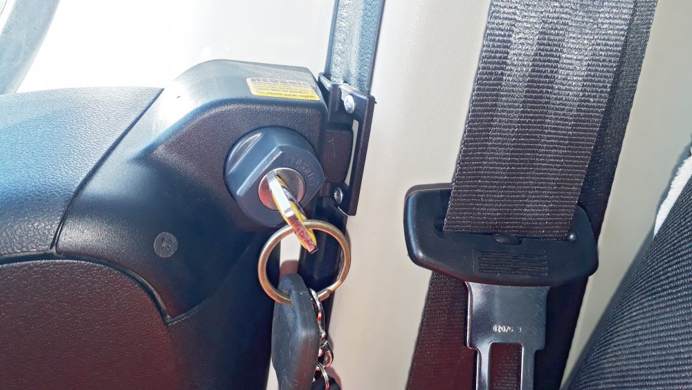

Viorel K 334 Semnalează Publicat 17 Octombrie, 2023 Am plecat apoi (din nou) la Cluj si am trecut pe la Xgocamping sa vedem niste incuietori suplimentare de usi. Initial mi s-au parut cam mari si grosolane, sotiei i s-au parut ok si cat m-am mai jucat cu ele, pana la urma am zis ca merg si le-am luat, cu montaj pe loc contra cost. Sunt destul de ok per ansamblu. Urate sau nu, depinde de fiecare. Cele din cabina sunt tot cu cheie ca sa nu se poata deschide in caz ca cineva intra inauntru pe undeva, ma gandesc la un geam sau trapa, ca daca intra pe o usa din spate, poate iesi tot pe acolo linistit. Incuietoarea de pe usa soferului nu e montata grozav, se rasuceste greu catre cap de cursa si doar in pozitia aceea poate fi incuiata cu cheia, dar poate fi lasa in pozitie intermediara si neincuiata, adica isi face treaba pentru efractia din exterior. Nu am observat atunci, va trebui sa umblu la ea, daca voi mai umbla. Mai e o mica problema cu cea de la usa glisanta, in sensul ca daca deschid usa aproape de maxim, partea interioara a usii atinge si freaca de incuietoare. E si o poza. Am rezolvat-o cu o simpla fasie de placaj de lungimea potrivita pusa jos pe ghidaj ca opritor, si nu o mai lasa sa se deschida mai mult decat e necesar. Si sta permanent acolo. Am mai facut una si pentru inchis, pe asta o punem cand duba e inclinata spre fata si usa cauta sa se inchida singura, daca vrem usa deschisa. Ulterior, intr-un camping mi-a zis cineva ca se exfoliaza vopseaua de pe incuietori f usor. Asta e, o sa vad. Acum, noaptea putem incuia totul suplimentar cu aceste incuietori si sa fim inauntru: incui intai in spate pe afara, apoi o incui pe cea de la usa glisanta prin geamul de pe usa ca ajung, apoi cele de pe usi din interior, alarmez in modul "stay home" si noapte buna. Nimic nu ofera protectie 100% dar cred ca e ok asa. Noaptea ar putea fi o problema daca am vrea sa iesim repede in caz de incendiu sau altceva, trebuie timp sa le deschidem in conditii de agitatie sau chiar panica, dar n-as renunta la plusul de siguranta pentru iesit repede. Oricum, noaptea nu incuiem in acest fel decat uneori, cand suntem izolati. Si nici peste zi, de regula da, insa nu chiar mereu. 1 Distribuie această postare Link către postare Distribuie pe alte siteuri

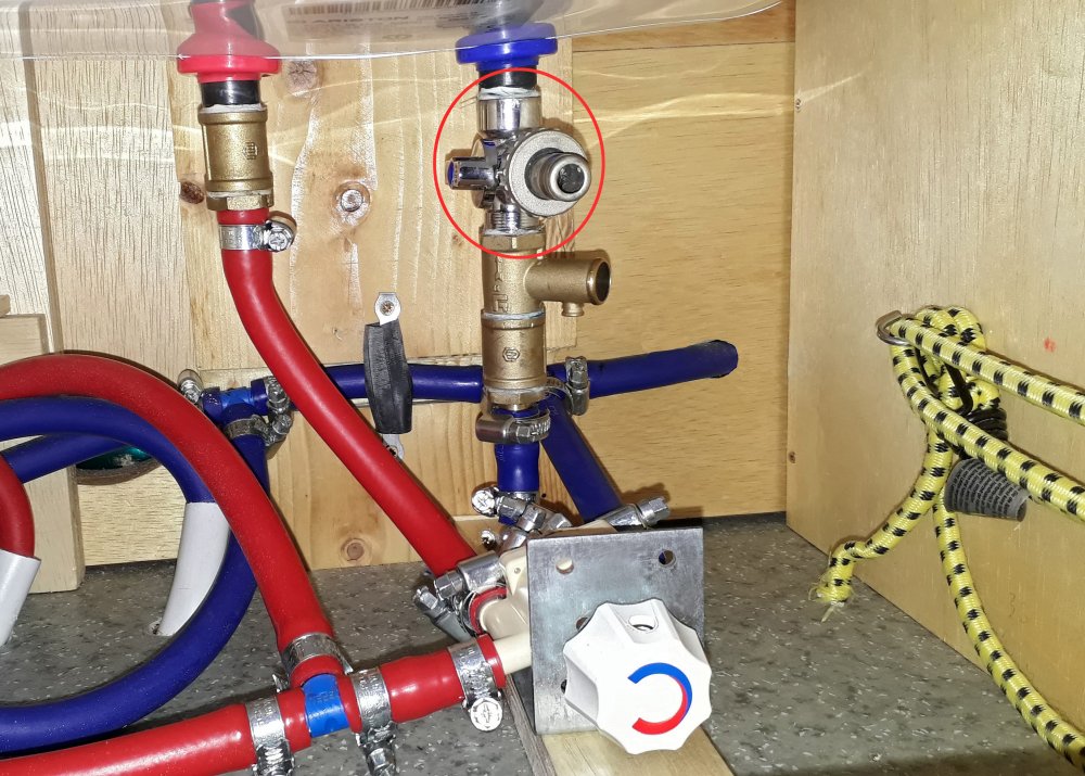

Viorel K 334 Semnalează Publicat 12 Noiembrie, 2023 Am remediat o scapare elementara. La golirea instalatiei de apa nu am reusit sa golesc boilerul mai deloc. Mi-am dat seama de asta dupa cata apa a iesit, boilerul avand 10 litri. L-am demontat complet si nici asa, intors pe toate partile, tot au mai ramas in el 2-3 litri. Abia atunci mi-am adus aminte de supapa de sens si rolul ei. Cand l-am montat eram cam in viteza ca se scurgeau zilele frumoase si eu tot surubaream si inca mai aveam destul, l-am montat ca robotelul, nu m-am mai gandit la fineturi. Boilerul fiind unul casnic, se presupne ca nu are nevoie sa fie golit, iar supapa respectiva are rolul de a nu permite apei sa mai iasa din boiler in caz ca se opreste apa sau se goleste instalatia pentru ceva reparatii etc, iar boilerul sa fie in priza, pentru ca fara supapa ar pierde apa si s-ar arde rezistenta. Supapa are pe ea o sageata de sens, trebuie cu sensul inspre boiler ca apa rece intra in el. Asa ca am demontat supapa si am intercalat un robinet in T cu pozitia normal inchis. E incercuit in poza. Pe iesire e montat un stut pentru furtun de gradina. La golirea viitoare nu voi mai avea probleme. Boilerele dedicate RV-urilor in principiu au robinet de golire. In dreapta, galben, este niste elastic pe post de chinga cu care fixez doua stingatorare, acum scoase ca sa lucrez. Jos in mijloc este un mixer de apa calda-rece. In locuinte se folosesc baterii la dus care fac treaba asta (f utile cand ai centrala proprie). Aici ideea e si de economie de apa, nu mai curge degeaba pana o potrivesti, si nu mai umpli repede si inutil rezervorul de apa gri. Puteam sa folosesc baterie si aici, dar am vrut sa fie folositor si la bucatarie. 1 Distribuie această postare Link către postare Distribuie pe alte siteuri

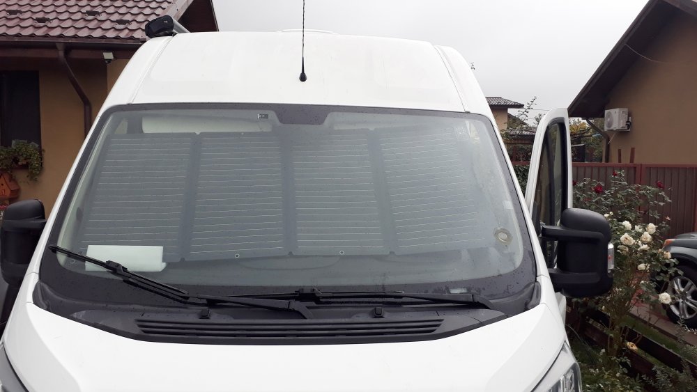

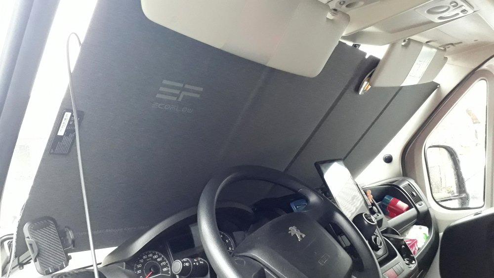

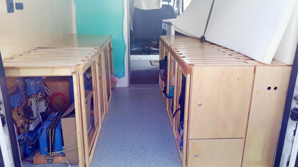

Viorel K 334 Semnalează Publicat 24 Noiembrie, 2023 De vreo 3 saptamani am imbogatit "garderoba" de watti cu inca un panou de 160w tip valiza de la Ecoflow si un controller Victron 100/20 smart (daca mai sunt care nu stiu, orice e smart la Victron inseamna ca are bluetooth si apoi cu aplicatia dedicata poti vedea ce face, eventual si seta anumiti parametri; consumul in gol al controlerului este 0, 03A). Mergea si un controler de 75/15, dar din experienta am luat unul mai mare ca nu se stie ce upgrade va mai urma si poate m-ar fi limitat. Mi-as fi dorit unul 75/20 dar nu exista, doar 100/20. Nu m-am uitat decat la victron, aveam si un cod de reducere 20% la un distribuitor. Ca dispunere a panoului, initial ideea era sa-l pun pe spatarele celor trei locuri din cabina, iar daca dadea prea putin sa-l pun pe parbriz, si mai putin varianta afara pentru ca noi plecam mai toata ziua si nu l-as lasa nesupravegheat, fie de hoti, fie de vant. Oricum, in functie de situatie nu ma opreste nimeni sa-l pun si afara pe sol, o sa vad. Dispunerea musai in cabina a facut ca dimensiunea sa fie un factor eliminatoriu, iar apoi puterea, am vrut cel mai mare care ar fi incaput; si pliabil, ca in timpul mersului sa il strang. Desi cam scumpicel, am ramas la acest ecoflow. Lucratura e chiar ok, la suprafata nu e sticla ci ceva plastifiat/cauciucat cu rizuri (ei il numesc ETFE), ai impresia ca e opac. (In paranteza, am vazut ca tipii de la ecoflow fac lucruri interesante gen aer conditionat portabil cu acumulator, frigider cu acumulator etc, cu niste caracteristici care le scot din anonimat, ca si preturile). Chiar si cu protectia asta, panoul a venit cu o f mica adancitura in suprafata. O fi fost de la resigilate, nu stiu, nu mi s-a parut. Mi-a placut si ca are doar 5kg, cu geanta 7. Geanta are un perete cu ceva tare de protectie si poate fi folosita ca sprijin pe sol pt panoul in functiune. A venit si cu un cablu separat pentru conectare la unele statii ecoflow (sunt cu ochii pe o asemenea statie dar nu m-am decis inca la marca si model, la primavara e in plan), adica are o mufa dedicata la un capat (si mufe MC4 obisnuite la celalat). Si a mai venit cu patru carabiniere; panoul are cateva gauri pe margini, in anumite situatii probabil ca ar fi convenabil sa fie agatat, sau prins de alt panou alaturat cu acele carabiniere. Momentan, adica peste iarna, va alimenta bateria masinii care nu stiu de ce, pare ca da semne de oboseala dupa aproape un an. Am si consum in gol destul de mare, 0, 3A, iar pe ger va merge si incalzirea ad blue-ului. De cand am pus alarma, f util mi-a fost ca afiseaza in aplicatie pe telefon si tensiunea bateriei masinii, cand ajungea la 12, 1V puneam redresorul pe ea, asta cam la 7-10 zile. Controlerul cred ca va sta undeva jos in spatele banchetelor din cabina (inca nu l-am fixat ca poate intre timp imi vine alta idee). Ulterior, la primavara, panoul se va alatura ca productie celui de pe duba de 450w, si avand fiecare controlerul lui, nu mai conteaza ca sunt de puteri diferite si va merge fiecare cat poate. In schimb nu va fi integrat in sistemul lui Cerbo gx pentru ca Cerbo e in spate iar controlerul si panoul sunt in fata, cam nasol de tras acum un cablu pe toata lungimea dubei. O sa ma mai gandesc ce implica asta dar deocamdata nu vad o problema decat ca afisaj. E cam ca atunci cand merg cu masina si alternatorul incarca si bateria auxiliara. (Inca o paranteza, nu prea sunt clar cu incarcarea bateriilor Life de la alternator, pentru ca alternatoarele dau curent si tensiuni ca pentru bateriile cu Pb. Nu stiu cat de ok este pentru Life, desi nu sunt asa stricte la tensiuni de incarcare ca cele cu Pb, iar curent accepta muuult fara probleme, doar sa nu fie o baterie chiar mica.) Conectarea la instalatie va fi printr-o priza de bricheta, e una pe perete in spatele soferului. La toate cele 3 prize de bricheta si usb instalate am tras fire de 2, 5 sau chiar si de 4mmp, desi ca sa incarc niste telefoane mergea si de 1, 5, la momentul acela am zis ca "sa fie" si acum prind bine, asa ca cei in jur de 10A vor trece fara mari probleme. La vara ma gandesc sa nu chinui panoul in cabina pe caldurile specifice, cel mai probabil ca ma ajung doar cu cel de pe duba, fiind si zilele mai lungi, acesta ramanad pentru zilele noroase, iar atunci nici in cabina nu se mai face asa cald. Sau il scot afara in caz ca am nevoie de mai mult curent, o sa vad. Ce putere da panoul. Momentan nu am date concludente ca productie pe toata ziua decat pentru prima zi, cand a incarcat bateria si care cam trebuia incarcata, daca nu aveam panoul as fi pus redresorul pe ea. Asa ca a incarcat toata ziua si n-a terminat, seara era tot in bulk, desi a fost soare, abia a doua zi dupa inca vreo 3 ore era gata. Apoi in absorbtion si float, fara alti consumatori mai seriosi, se stie ca panourile nu mai dau cat pot, ca bateria nu mai primeste decat din ce in ce mai putin. Pus pe parbriz ca in poza (pe banchete dadea prea putin, m-am inselat sperand la mai mult) maximul de putere in acea zi a fost 74W, iar productia de 370Wh. Orientarea e putin SE, asa s-a nimerit parcarea casei, se putea si mai rau dar si mai bine. Cel mai probabil ca parbrizul mai mananca si el lumina cat pentru cativa watti, mai apar si niste mici umbre, iar functionarea e ceva mai calda si ea cu pierdere de randament, dar asta e. Comparativ, in aceeasi zi, cele doua panouri de 450 impreuna au dat o putere instantanee maxima de 535W si o productie de 1, 87kW. Am masurat si temperatura: pe la ora 10.30, afara erau vreo 15 grade, panoul de 450w de pe sol avea 44 grade iar panoul din parbriz 49 grade. Asa ca vara nu il vad prea bine, poate doar dimineata vreo 2-3 ore pana se incalzeste. Alte comparatii de puteri instantanee intr-o zi noroasa, in care am pornit putin farurile la duba ca sa am consum pentru panoul de 160w, iar panourile de 450w au fost si ele in sarcina, fie impreuna, fie cuplate doar cate unul pentru test. panoul de 160 panourile impreuna 450+450 panoul de pe sol 450W singur panoul de pe duba 450W singur ------------------------------------------------------------------------------------------------------------------------------------------------------------------------------------------------------- 10W 121W 11W 70W 12W 60W Desi in general cerul pare neschimbat, totusi puterea variaza putin mai tot timpul. Sau controlerul tot face calcule in cautarea punctului de putere maxima si ii da altceva. Asa si acum, desi cerul era complet cenusiu, pana am decuplat si cuplat panourile mari si m-am dus aproape de controlere pt semnal ca sa mearga aplicatia, posibil sa fi fost mici schimbari, confirmate si de variatia usoara a panoului mic. Ca o observatie din experienta: cand cerul e acoperit de nori, panoul de pe duba, orizontal, fiind indreptat spre cer, da putin mai mult decat panoul de pe sol, orientat oblic (se vede si in tabel). Asa ca dezavanjul neorientarii panoului inspre soare ci in sus se transforma in avantaj pe timp noros, nu mare dar e ceva. Cand soarele e insa oblic, cu cat mai oblic cu atat pierde mai mult, si chiar pierde, comparativ cu cel orientat, mai ales iarna pe la solstitiu, logic. Vad in asta un motiv in plus pentru un panou cat mai mare: fiind puternic, pe soare oricum da bine chiar pierzand putin prin orientarea in sus si nu catre soare, insa pe nor, cand treaba devine nasoala, orientarea in sus si puterea mai mare ajuta. 1 Distribuie această postare Link către postare Distribuie pe alte siteuri
NRLaurentiu 2.116 Semnalează Publicat 24 Noiembrie, 2023 31 minute în urmă, Viorel K a scris: E cam ca atunci cand merg cu masina si alternatorul incarca si bateria auxiliara. (Inca o paranteza, nu prea sunt clar cu incarcarea bateriilor Life [...] Am pierdut sirul dotarilor, dar sper sa ai "ceva" intre alternator si LiFePO4! Altfel prajesti alternatorul, daca nu topesti intai conexiunea (conductorii). Referitor la postarea precedenta, cei cu centrala, in mod normal, nu au nevoie de mixer, deci invers fata de cum ai scris. Poate te-ai referit la cei cu boilere... Inca o data, felicitari pentru realizari si achizitii! In privinta celor din urma, incearca sa te feresti de sistemul EcoFlow. Cred ca am mai exprimat recomandarea pe forum. In ce priveste generatorul, mai sunt unele cu raport pret-performanta mult mai bun. Recent am vazut unul de 600 W la un pret de circa 1.ooo lei - fff bun in categoria sa, preturile fiind excelente in acea perioada, pentru toata gama lor de puteri. Daca-mi aduc bine aminte, era vorba de AllPower. Distribuie această postare Link către postare Distribuie pe alte siteuri
NRLaurentiu 2.116 Semnalează Publicat 24 Noiembrie, 2023 Vad ca au BF we asta: https://iallpowers.eu/ PS: daca vrei sa iei, cauta intai coduri de reducere pe net. Eu gasisem atunci pe YT, era o promotie... mondiala! Se promovau agresiv peste tot, iar cel de 600 W era la un pret de nerefuzat. Acum pare un pic mai scump, 219 Euro, nu stiu daca cu tot cu transport, atunci era inclus. Distribuie această postare Link către postare Distribuie pe alte siteuri
Viorel K 334 Semnalează Publicat 25 Noiembrie, 2023 în urmă cu 12 ore, NRLaurentiu a scris: Am pierdut sirul dotarilor, dar sper sa ai "ceva" intre alternator si LiFePO4! Altfel prajesti alternatorul, daca nu topesti intai conexiunea (conductorii) Am un BMS 12/200 de la victron, in aplicatie se seteaza valoarea sigurantei de pe borna de incarcare de la alternator si am pus de 40A (si fizic si setata), care in fapt inseamna un curent de vreo 30 si ceva de A. N-am ales o valoare (siguranta) mai mare pentru ca nu stiu alternatorul ce putere are si oricum firul care duce in spate e de doar de 10mmp si e cam destul pt el. Pentru alternator e oarecum util si stilul meu de condus oleaca mai turat, asta ii da o racire mai buna. în urmă cu 12 ore, NRLaurentiu a scris: Referitor la postarea precedenta, cei cu centrala, in mod normal, nu au nevoie de mixer, deci invers fata de cum ai scris. Poate te-ai referit la cei cu boilere... Am zis bine. Si la mine si din ce mai stiu de la altii, daca faci dus (ca la dus poate fi problema) singur e ok. Singur in sensul ca nu mai consuma in paralel apa calda si altcineva, nu "altceva". Centrala incalzeste apa la temperatura setata iar tu reglezi amestecul la cat vrei din robinet, oridecare ar fi. Daca insa intre timp spala si sotia vase sau ma rog, mai consuma cineva apa calda, iti destabilizeaza combinatia si ba vine prea rece, ba prea calda, si vorba cuiva, se lasa cu stigate pe hol. Pentru ca atunci cand necesarul de apa calda creste brusc, exista o intarziere in centrala de aducere la temperatura la care e setata, iar cand necesarul scade e invers, cateva secunde va fi prea fierbinte. Nici mixerul (sau bateria cu mixare, ca experienta mai multa cu asta am) nu face minuni, adica tot se simte o variatie, dar scurta, cateva secunde, si mica, absolut suportabila. La boiler nu stiu, am unul de 6l la chiuveta la baia "principala" pentru nevoi scurte de apa calda, sa nu mai astept centrala cate un minut pentru un spalat scurt pe mani dar n-am mai multe robinete pe el ca sa fac teste. Asa la bunul simt nu vad sa fie probleme ca la centrala cata vreme nu e pe terminate apa calda din el, dar pana la proba practica n-as baga mana in foc ca n-ar fi nevoie de mixer. Repet, mixerul de pe duba l-am gandit pentru economie de apa, si curata si deversata, sa nu pierd apa pana o potrivesc. Daca si boilerul va da variatiile pe care le da si centrala la consum concomitent, ok, va rezolva si problema asta. în urmă cu 12 ore, NRLaurentiu a scris: In privinta celor din urma, incearca sa te feresti de sistemul EcoFlow. Multumesc pentru sfat. Pe la noi vad ca multi merg pe ecolflow. Am mai auzit si de ceva probleme dar nu am tras concluzia ca ar fi proaste per ansamblu. Imi placea modelul delta 2, ma incadram cu ce consum aveam nevoie plus o mica rezerva, si era si destul de usor pentru o asemenea statie, 12kg, am vazut multe care sar sar lejer de 20 (nu vreau sa o tin fixa, poate o iau si in casa si deh, nu mai am spatele din tinerete). Am si eu o lista cu cateva statii vizate printre care si allpowers s2000 ar fi ok pt mine. în urmă cu 12 ore, NRLaurentiu a scris: Inca o data, felicitari pentru realizari si achizitii! Multumesc. Sper ca ce cumpar si prezint sa fie util si sa-i orienteze cat de cat pe cei interesati de respectivele de produse. 1 Distribuie această postare Link către postare Distribuie pe alte siteuri

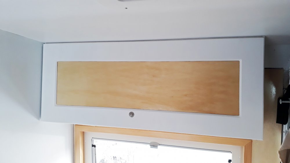

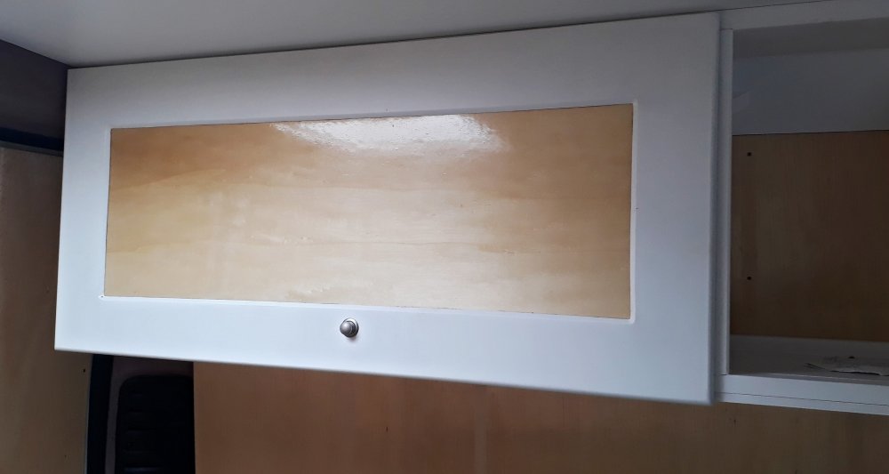

Viorel K 334 Semnalează Publicat 28 Ianuarie, 2024 Facand slalom printre gradele din termometu, am mai facut doua usi la mobilierul suspendat si o masa. Plus inca o usa aproape gata ca sa o inlocuiesc pe cea de la corpul de la bucatarie. Din cauza lipsei de planeitate a placajului am trecut la mdf de 12mm pentru usi. Acesta fiind f greu, am facut o combinateie mdf-placaj. Am castigat asa vreo 800g la usa, adica s-a usurat cu ceva mai mult de un sfert si cred ca sunt si mai dragute. Metoda: am decupat la interior mdf-ul lasand pe margine de jur imprejur un fel de rama lata de vreo 8cm, iar la interior am pus placaj de 4mm de plop, mai lung si lat cu vreo 2cm decat decupatura, ca sa se suprapuna peste mdf si sa il pot prinde. Am frezat in mdf, pe spate ca sa adancesc si sa se ingroape placajul la nivel cu mdf-ul, iar pe fata la 45 grade de estetica. Muchiile exterioare ale usilor sunt frezate la rotund, mai putin muchia de sus. Mdf-ul l-am vopsit cu vopsea alba cu poliuretan mata din hornbach, am mai folosit si am scris in alt post despre ea. Nu sunt incantat de vopsea dar daca asa am apucat, asa am mers. Ma temeam ca pe mdf n-o sa prinda bine vopseaua, am vorbit din nou cu Mihaela Radu sa-i cer parerea (am spus mai sus cine este) si mi-a zis sa smirgheluiesc fin si sa dau doua maini de grund. Placajul e lacuit normal, doua maini lazura subtire si ultima cu lac de yachuri, incolore. Prinderea placajului de facut-o prin lipire cu un adeziv la pistol de silicon si dublat cu holsuruburi mici, asta la prima usa facuta, la a doua am renuntat la holsuruburi ca nu mi-au placut, chit ca sunt pe spate, am lipit doar cu acelasi adeziv insa in plus, din loc in loc am pus si cate o picatura de adeziv gen super glue (nu am amestecat adezivii). In prealabil am smirgheluit putin placajul pe margine unde urma sa vina in contact cu adezivul, ca sa prinda mai bine. Inevitabil iese si ceva adeziv pe fata dar se curata mecanic cu putina migala. Pistoanele sunt de 60N. Am luat initial de 80N o pereche dar dupa montare am constatat ca sunt prea tari. Poate ar fi mers chiar de 50N. Usile au cam 90x40cm, nu sunt chiar egale dar cam pe aici, ca sa va dati seama de marime vs pistoane. Mai e gata de montat inca o usa ca sa o inlocuiesc pe cea de la corpul de la bucatarie care e cam stramba. Usa fiind mai mica decat celelalte, are cam 60/aproape 40, pentru ea am luat pistoane de 50N. Am uns articulatiile de prindere a pistoanelor pe corp si pe usi cu ulei siliconic. Atentie ca tijele pistoanelor nu se ung, scrie pe pungi. Indicatiile cu cotele de montaj cu care vin pistoanele nu a fost foarte corecte, problema semnalata in general pe net la mai multe modele. Atentie ca sa nu gauriti degeaba si apoi sa trebuiasca sa mutati prinderea si sa ramaneti cu gauri de reparat. Balamelele, hmm, nu prea sunt topit dupa ele. In miscarea de inchidere-deschidere, parca nu urmeaza o traiectorie perfect circulara ca o balama simpla. Pe motivul asta trebuie lasata usa mai jos fata de tavan cam cu vreo 4-5mm ca sa nu frece, si la fel departata de corp vreo 3-4mm. Avantajul lor e ca nu trebuie frezat in usa si au si cate doua gauri mai alungite (din patru) la fiecare capat. La inceput sunt bune pana stabilesti pozitia, mai poti regla cat ce cat 1-2mm. Puteti face si o simulare initial pe niste materiale mici rebut ca sa stabiliti cat de cat pozitia, sa nu aveti abateri mari de la inceput "pe curat". Am facut si o greseala de proiectare la ambele corpuri. Peretele despartitor l-am facut exact la mijloc, iar tot la mijloc trebuia sa vina si push-lock-ul de pe usi. Peretele era f greu sa il mai mut, iar un push-lock pe usa mai intr-o parte era iarasi ca naiba. Push-lock-urile erau deja cumparate, mai folosisem si ne placusera, asa ca am facut un compromis. S-a trezit Brancusiul din mine si am sculptat din sipca verticala de la peretele despartitor astfel incat sa pot da push-lock-ul mai la mijlocul usii. Nu a ajuns chiar la mijloc dar nu se observa, mai ales ca usile sunt destul de mari. E si o poza cu opera la un corp. Iar valoarea dubei o sa creasca, doar am mobilier sculptat manual. Masa inca nu e montata, o sa o prezint atunci. 2 Distribuie această postare Link către postare Distribuie pe alte siteuri
