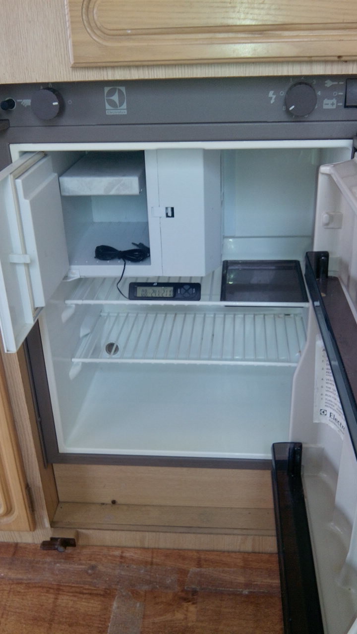

Zilele astea am observat ca nu imi merge frigiderul la rulota, in schimb congelatorul baga puternic.
Este vorba despre un frigider Electrolux.
S-a mai confruntat cineva cu problema asta ?
Razvy_91
In congelator se formeaza gheata dupa un timp iar frigiderul este cald . Nu stiu care ii explicatia.
Razvy_91
Deocamdata nu ma deranjeaza problema .
I-am scos usa de la congelator si imi raceste acuma tot frigiderul  zambilici

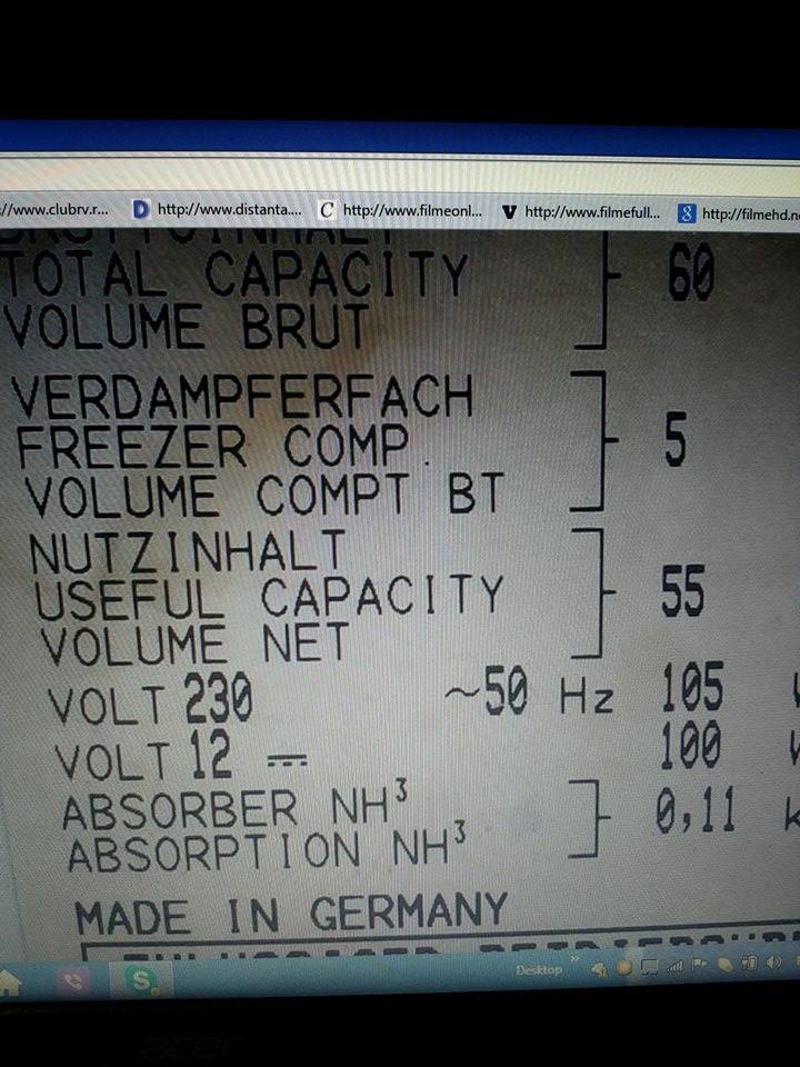

Rezistentele au urmatoarele puteri , in cazul unui frigider de 60 l; 22o v- 105 w
                                                                                                12 v- 100 w
Iar consumul de gaz este de; ...................................................  0, 11  kg/h
Asta dupa cum rezulta din poza.
Cred ca sunt la fel la acelasi volum!
