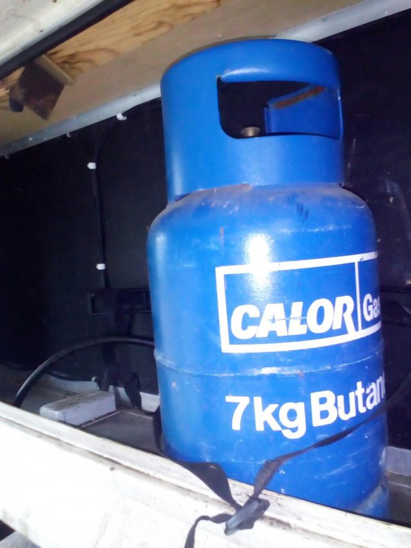

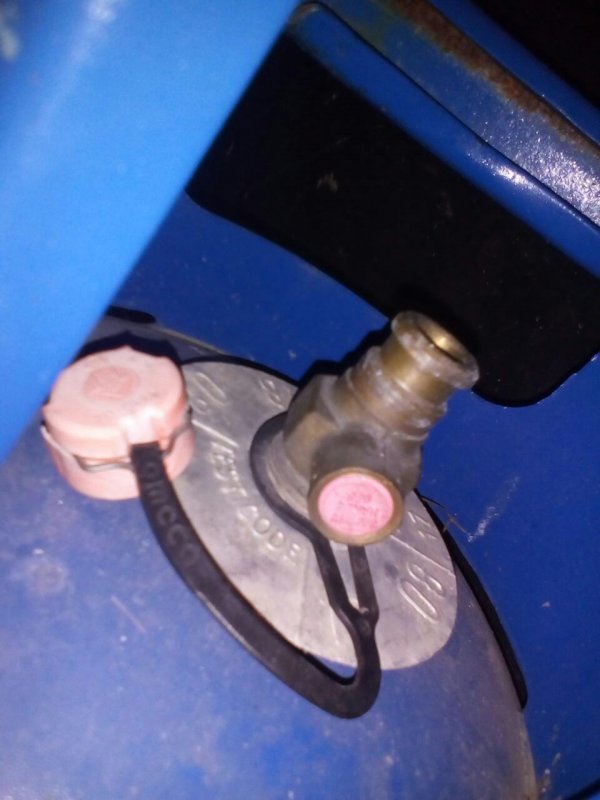

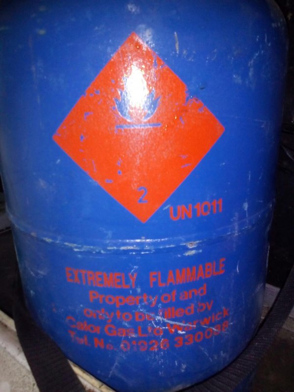

De cand am luat rulota ma tot confrunt cu o problema : nicaieri nu imi poate incarca butelia deoarece ii butelie englezeasca .
Aveti idee ce butelie s-ar potrivi , respectiv adaptoare pentru acea butelie ?
Razvy_91
O sa incerc la un strungar , desi nu m-as risca cu improvizatii ...
Ceas am la ea . Am crezut ca gasesc prin comert ceva adaptoare  :-)
Razvy_91
Am rezolvat problema la un strungar .
Multumesc baieti ! :-)

Pe vechea rulotă aveam o butelie normală de 9 kg Petrom. Am incarcat la un Gpl 15 litrii de gaz si mi-a ajuns în pastoral 2 luni de zile, gătit zilnic plus cafea în fiecare dimineață. Acum am schimbat rulota și pe aceasta am o butelie de 7 kg. ca cea prezentată în poze mai sus.  M-ar interesa doar un adaptor să o pot încărca la statiile Gpl. Există undeva variantă mai ieftina de 75 lei doar pt încărcat ? Nu mă interesează adaptor pt Europa estică.
Modificat de Dan Sebastian
Cristian Pascu
Decât adaptor, e mult mai ușor și mai sigur de schimbat robinetul.
Dan Sebastian
On 28.06.2016 at 11:04, Cristian Pascu a scris:
E vorba de sudura, nu am cum sa-l desfac pe cel vechi. Cel putin eu nu am observat varianta dvs.. E modelul cu prindere automata, ca prinderea rapida la pistolul cu aer comprimat (mufa rapida). Eventual explicati mai detaliat daca ati reusit sa schimbati mufa si ce presupune. Multumesc !
Draghiciu Dumitru
Buna Ziua
La toate buteliile se desfac robinetii ca sa poata fi schimbati in caz de nevoie. Robinetul are filet conic.
