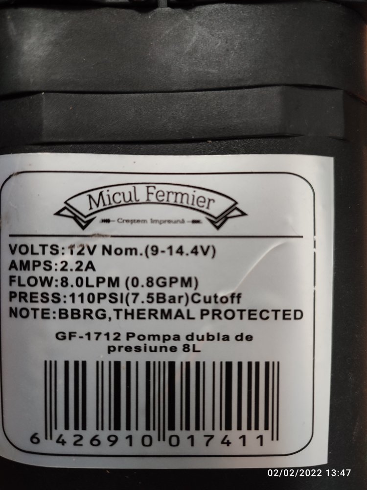

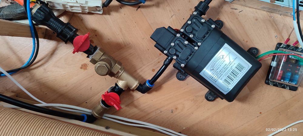

Salut !
Rezervorul are cam 90l . 50 l sunt pe 1m, eu am 1.85m lungime. Exista furtun de preaplin, cel din partea de sus. Pe acolo scoate și aerul. Pentru pompa de apa am folosit o pompa dubla de vermorel, 7l/m și 7.5 Bari max. Funcționează cu releul legat la bateriile sanitare dar poate funcționa și în sistem cu fluxostat. Eu folosesc primul sistem. Exista și robinetul de golire. Mâine pun si foto la pompa și sistemul bypass. Pot alimenta prin bușonul de umplere cu furtun, pâlnie dar și cuplat la o sursa de apa continua .
Că și costuri :
Țeavă PVC 250'-2m-90 lei
Capace PVC -90 lei
Pompa -99 lei
Fiting și țeavă 10'-85 lei
Total aprox =364 lei.
Dar țeavă am avut-o, pompa direct de la producător 69 lei, fiting de prin magazia mea, deci mult mai ieftin pentru mine.
 Am presiune foarte buna la baterii și la dus.
Dejavantaj - pompa cam zgomotoasa, dar....
Am un sistem de 2 senzori care pot aprinde 2 leduri sa indice o anumită cantitate de apa din bazin. Deoarece bazinul este pe lungime ar trebui așezată rulota perfect dreapta sa am indicații corecte. Mă gândesc la un sistem gen apometru care să poată fi resetat oricând și astfel pot să știu cata apa am consumat și câtă mai am in bazin. Revin cu foto.
uite aici pompa https://www.micul-fermier.ro/pompe-motopompe-sisteme-de-irigat-si-stropit/sisteme-de-stropit/piese-pompe-de-stropit/pompa-dubla-de-presiune-8l

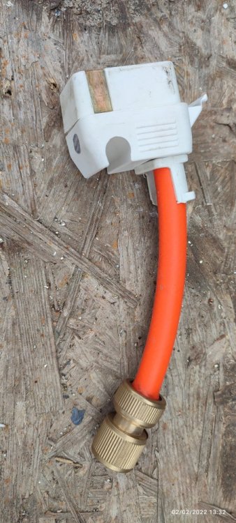

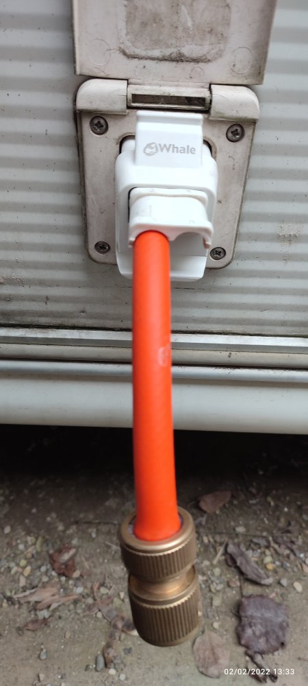

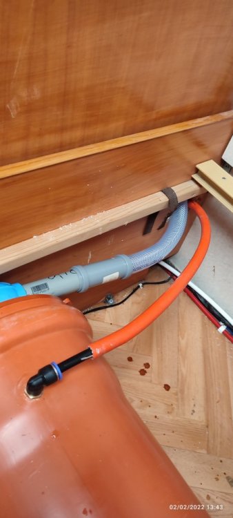

Observația că tevile sunt rigide a fost foarte buna si am schimbat cu furtun .

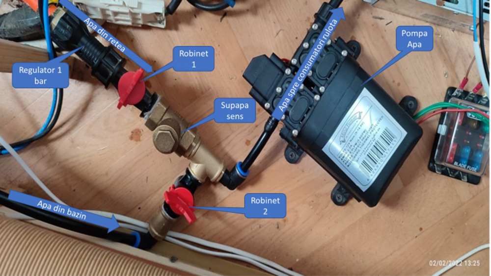

Regulatorul de presiune de 1 bar este pus pe intrarea de la rețeaua de apă, astfel indiferent de presiunea din rețeaua externa eu am 1 bar.

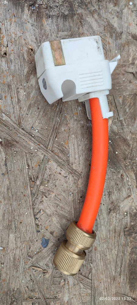

Am modificat adaptorul englezesc care se folosea cu pompa submersibila, că în foto.
Florian Bucur
4 minute în urmă, Florian Bucur a scris:
Salut
 Rezultatul final

Care dintre piese este regulatorul de presiune? Este piesa arătată în fotografia preluată de la tine și unde i-am pus săgeata?
Regulatorul de presiune se poate regla sub un bar (pentru liniște și siguranță)? Mă gândesc să nu fie prea mult un bar pentru rulotă. Nu știu, dau cu presupusul.

Văd că ai conexiune de englezoaică la alimentare.

In film se aude pompa de apa. Am spus ca este cam zgomotoasa. Ma gandesc sa-i schimb pozitia in compartimentul de bagaje din fata.
in momentul cand o alimentezi din retea externa cu cupla de sumersibila modificata apa intra in sistem daca robinetul 1 este deschis. Inainte de robinet este regulatorul de presiune.Se poate monta unul reglabil. Cel din imagine este de la Palaplast si se foloseste in instalatii de irigat. il gasesti pe Emag cu 14 lei.
Prin schema mea , trece oricum prin pompa . Se poate modifica sa treaca direct in reteaua rulotei cu regulator. Dar daca eu deschid robinetul 2 incarc si rezervorul meu .Se poate modifica cum vrei dar eu asa am considerat ca este mai bine si trebuia sa mai pun inca un robinet si o legatura direct in teava din reteua rulotei. Eu sunt foarte multumit . Dupa cum se vede in filmulet am presiune buna si constanta. Daca mai reduc putin presiunea nu prea mai este bine la dus.
Daca pot sa te ajut o fac cu placere. Pune-mi foto pe WhatsApp sau aici.
Important este ca eu sunt foarte multumit de cum functioneaza. Mai am sa montez debitmetrul de apa si cam gata. Sper sa ajute si alti colegi ce am gandit eu si astept recomandari. Sunt foarte focusat in acesta perioada pe modificari si la reteaua electrica, mobilier, TV, fotovoltaice, dotari externe.

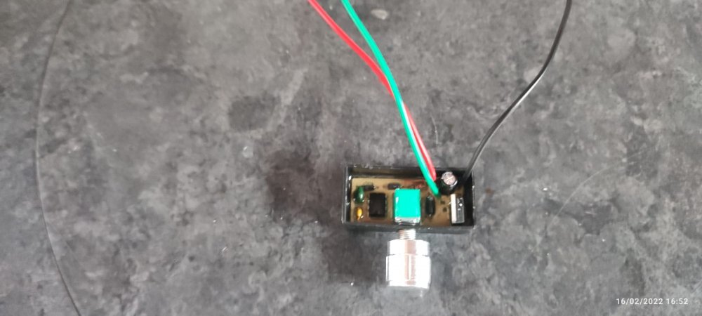

Salut
Uite si regulator de presiune care poate fi montat undeva la indemana si schimbi presiunea in functie de nevoie. Maine fac proba
