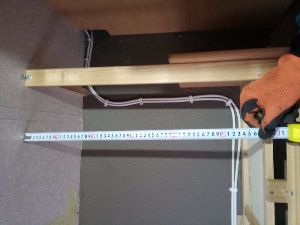

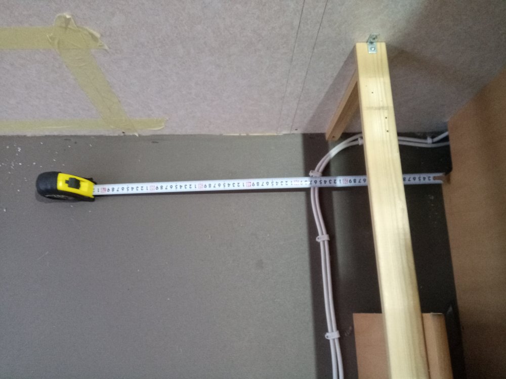

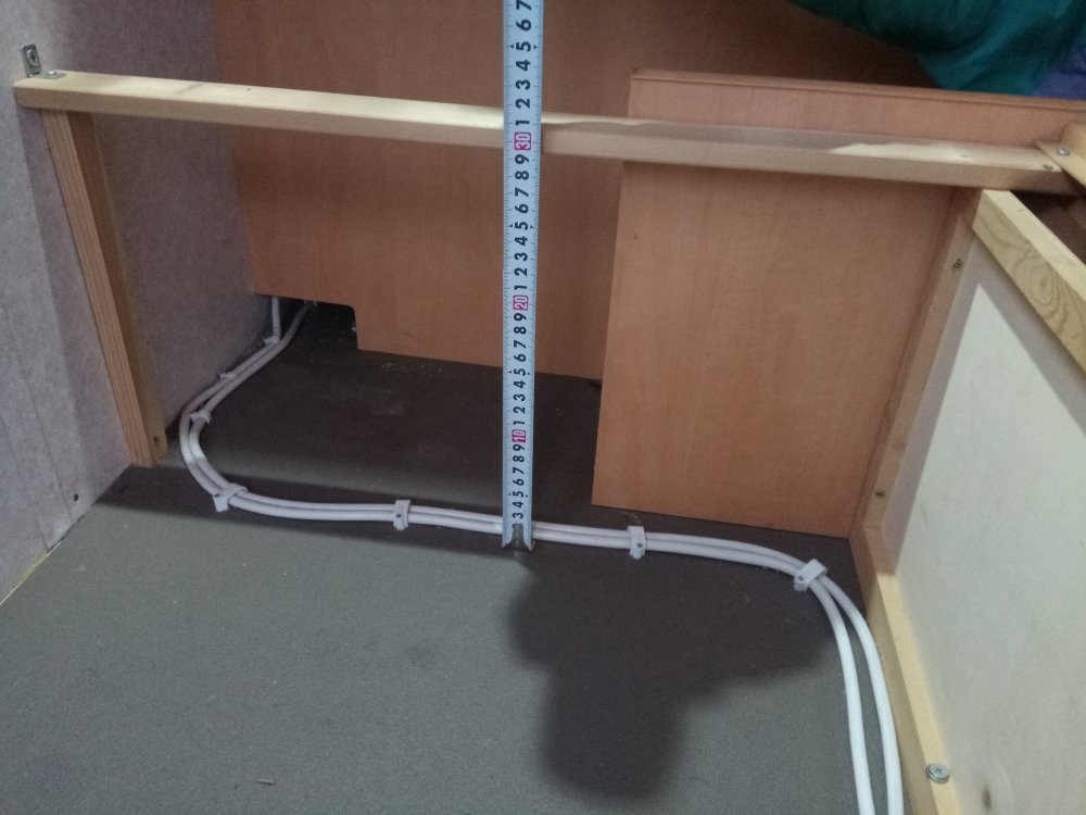

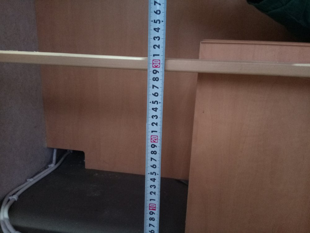

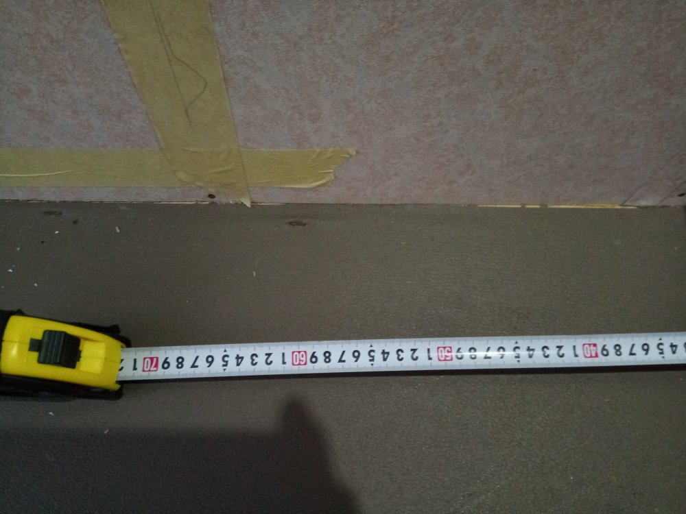

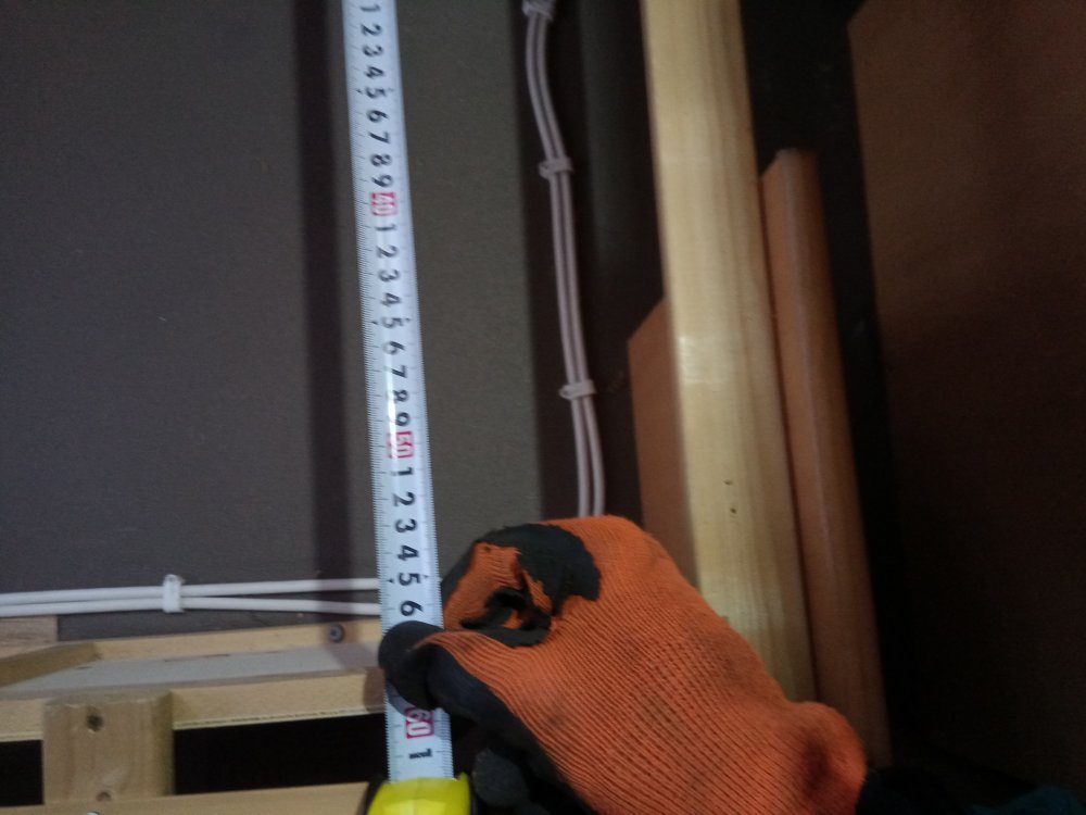

Cumpăr rezervor de apă curată, dimensiunile trebuie să fie următoarele:
Lungime: 60 sau 65 cm
Lățime: maxim 50 cm
Înălțime: 27 cm. Doresc să îl pun sub patul din dreapta rulotei.

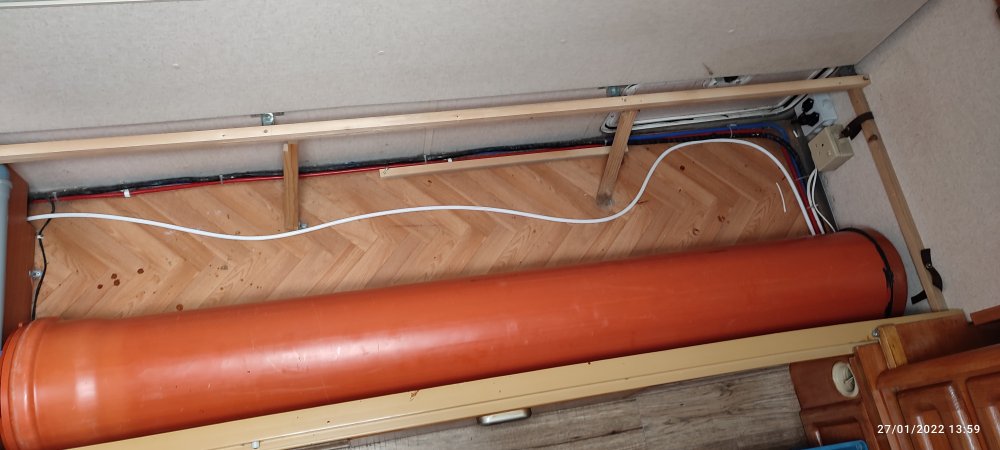

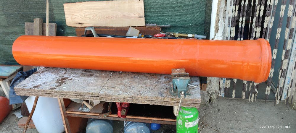

Florian Bucur

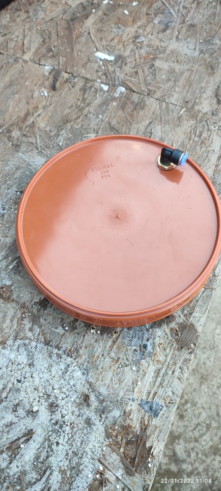

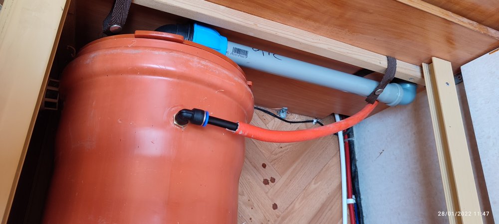

Din teava pvc de 250, cu un capac si un dop. ai aprox 50l apa la 1 m lungime
Florin Smolnicki
@Florian Bucur Mulțumim. Pune și niște poze, te rog.
Florian Bucur
inca nu l am finalizat. Cand termin pun foto.

@Florian Bucur Foarte ingenioasă chestie!!! Felicitări!
Mai ai loc de încă „un rezervor”. Zici că ai deja 50 de litri. Mai pui încă un rezervor și cu 100 de litri, nu ai treabă o zi întreagă.
Trebuie să pui pompa de apă acolo, să tragi firele electrice (alimentarea). Cred că ar fi foarte bună și binevenită o țeavă sau un furtun de preaplin.
Te-ai gândit cumva și la un robinet de golire?
Mult spor în realizarea proiectului, e fain tare! Și ieftin!
Ah! Era să uit. Gândește-te și la montarea unei sonde, ca să știi câtă apă mai ai în rezervor. :)
Florian Bucur
Salut !
Rezervorul are cam 90l . 50 l sunt pe 1m, eu am 1.85m lungime. Exista furtun de preaplin, cel din partea de sus. Pe acolo scoate și aerul. Pentru pompa de apa am folosit o pompa dubla de vermorel, 7l/m și 7.5 Bari max. Funcționează cu releul legat la bateriile sanitare dar poate funcționa și în sistem cu fluxostat. Eu folosesc primul sistem. Exista și robinetul de golire. Mâine pun si foto la pompa și sistemul bypass. Pot alimenta prin bușonul de umplere cu furtun, pâlnie dar și cuplat la o sursa de apa continua .
Că și costuri :
Țeavă PVC 250'-2m-90 lei
Capace PVC -90 lei
Pompa -99 lei
Fiting și țeavă 10'-85 lei
Total aprox =364 lei.
Dar țeavă am avut-o, pompa direct de la producător 69 lei, fiting de prin magazia mea, deci mult mai ieftin pentru mine.
 Am presiune foarte buna la baterii și la dus.
Dejavantaj - pompa cam zgomotoasa, dar....
Am un sistem de 2 senzori care pot aprinde 2 leduri sa indice o anumită cantitate de apa din bazin. Deoarece bazinul este pe lungime ar trebui așezată rulota perfect dreapta sa am indicații corecte. Mă gândesc la un sistem gen apometru care să poată fi resetat oricând și astfel pot să știu cata apa am consumat și câtă mai am in bazin. Revin cu foto.

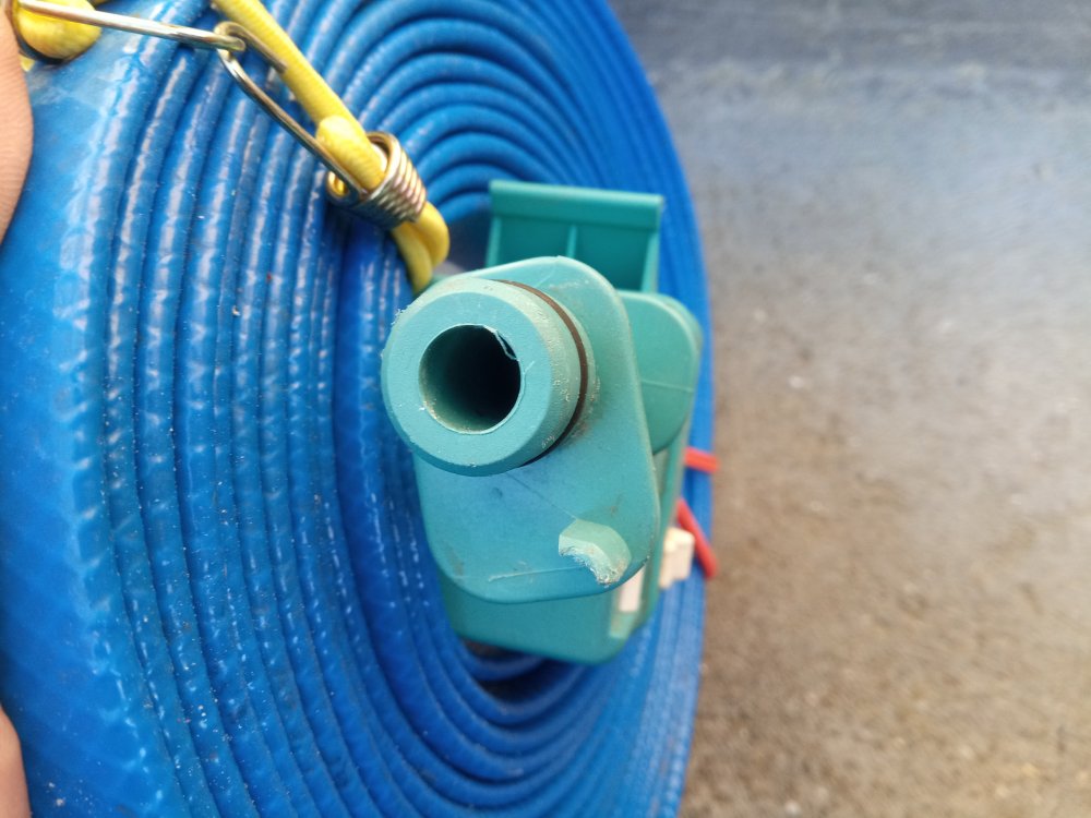

Și eu îmi bat capul în ultimele săptămâni cu alimentarea directă a rulotei cu apă.
M-am făcut foarte comod în ultimii ani. Să fie totul cât mai simplu și mai ușor la rulotă, să muncesc cât mai puțin.

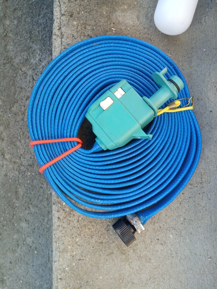

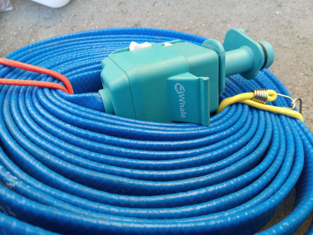

Eu am un fel de cuplă cu reductor de presiune, dar nu știu cât de sigur e. Atașez mai jos poze.
Ești în domeniu? Unde se poate găsi un reductor de presiune, sub un bar - așa cum avem nevoie la rulotă, care să reziste la cea mai mare presiune de rețea posibilă în România?

@Florian Bucur, teava de alimentare rigida, personal cred ca nu este cea mai buna alegere pentru un sistem in miscare. Capacele acelea nu sunt cam firave pentru a tine 100 litri de apa in teava? Cat de cei 100 litri, ma indoiesc ca ai sa reusesti sa umpli teava pana la preaplin, mai degraba cam jumatate, putin peste, poate.
Cat despre costuri, cu 400 lei iei rezervor de 80 litri, cu 500 iei 112 litri si stai linistit.
Costin Lipan
...sau, mult mai simplu si mai SIGUR in primul rand,  mi s-ar parea un suport de umbrela.

Țeavă de alimentara se va schimba cu un furtun flexibil de 40'
Capacele sunt foarte groase. Intr -un magazin de bricolaj poți să te convingi. Și țeavă este foarte groasa, mult peste orice bazin de cumpărat. Preaplinul este in partea de sus a bazinului, care este și puțin înclinat către față atingi când rulota este in boloboc, deci gradul de umplere este spre 100%. In costul meu intra tot sistemul, cu pompa și fiting. O problema mai este și plasarea bazinului. Găsisem 160l cu 100 lei. Aveam loc în spatele rulotei, in dressing dar tot nu intra pe ușă. Trebuia să desfac un perete să-l pot pozitiona. Cu bazinul acesta echilibrez și rulota deoarece sub bancheta din dreapta am o baterie de 250Ah care cântărește 75 kg.

Mulțumesc pentru info. Stiu aceasta soluție dar eu caut un debitmetru apa cu display separat. Senzorul este sub pat iar display-ul undeva la vedere. Exista AliExpress din fericire.
Pentru reductor presiune sunt multe variante dar cea mai simpla și ieftina este reductor presiune Palaplast. Caută pe web, găsești pe la 14 lei cu filet de 3/4.
În legătură cu conectarea la rețea pun mâine foto să vedeți bypassul făcut de mine și cu reductorul de presiune folosit, supapa de sens și pompa. M am saturat de pompa submersibila și de bidoane de apa.
