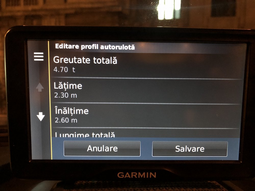

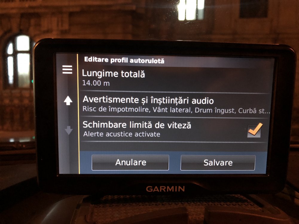

Vlad Iliescu 557 Semnalează Publicat 16 Februarie, 2021 Eu te-am atentionat sa fii sigur ca are si rulota... Acum ar trebui sa isi faca treaba si cu dimensiunile de gabarit de la autorulota. Eu l-am setat pe al meu in tara la 3, 49 tone, aveam surpriza ca in weekend nu ma ruta pe DN1, Brasov Ploiesti. Deci poti umbla la tonaj, in functie de zona in care stii ca vei merge. Al meu stie sa nu ma bage pe Brasov Buzau DN10. Distribuie această postare Link către postare Distribuie pe alte siteuri

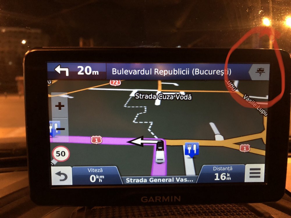

Gabriel I 919 Semnalează Publicat 16 Februarie, 2021 Asa ai spus, dar am cumparat online si pot sa il trimit inapoi ( ce imi place asta ). Cu toate setarile de mai sus, m-a bagat fix prin mijlocul orasului, pe restrictie de 3.5 t. Din punctul meu de vedere, degeaba se conecteaza la telefon, stie temperatura si o multime de alte lucruri daca nu ruteaza corect. Cred ca il dau retur . 2 Distribuie această postare Link către postare Distribuie pe alte siteuri

Gabriel I 919 Semnalează Publicat 16 Februarie, 2021 L-am actualizat cu Garmin Express chiar azi inainte sa il pun pe masina. Nu stiu ce sa sa spun despre existenta restrictiei pe harta, e vorba de centrul Ploiestiului. La intoarcere, tot pe drum restrictionat, imi arata, la un moment dat, pictograma din dreapta sus, care imi “spune” ca nu are date pt autorulota pt segmentul respectiv de drum. Distribuie această postare Link către postare Distribuie pe alte siteuri
Gabriel I 919 Semnalează Publicat 16 Februarie, 2021 Acum, eu nu fac anti-reclama la Garmin. Va spun doar ce observ eu ca utilizator (nu foarte priceput ce e drept). Sau , nu stiu cum sa zic, ca sa ma bage prin mijlocul oraselor poate sa o faca si Waze cu destula gratie si fara costuri fata de Garmin Camper care nu e tocmai ieftin totusi. Distribuie această postare Link către postare Distribuie pe alte siteuri

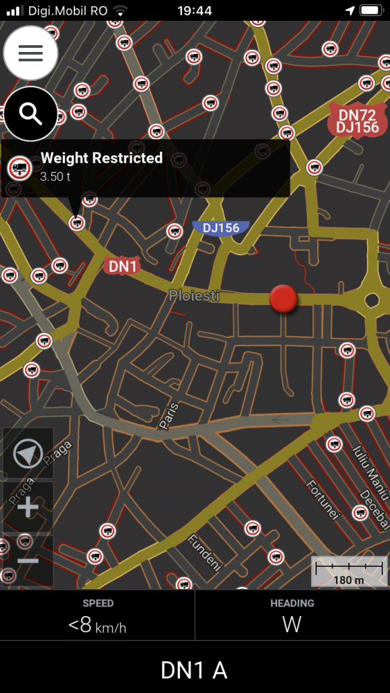

Gabriel I 919 Semnalează Publicat 18 Februarie, 2021 Cam asa ceva. Vad ca pe CoPilot GPS arata restrictiile pe harta. Distribuie această postare Link către postare Distribuie pe alte siteuri
