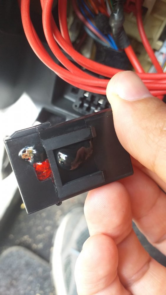

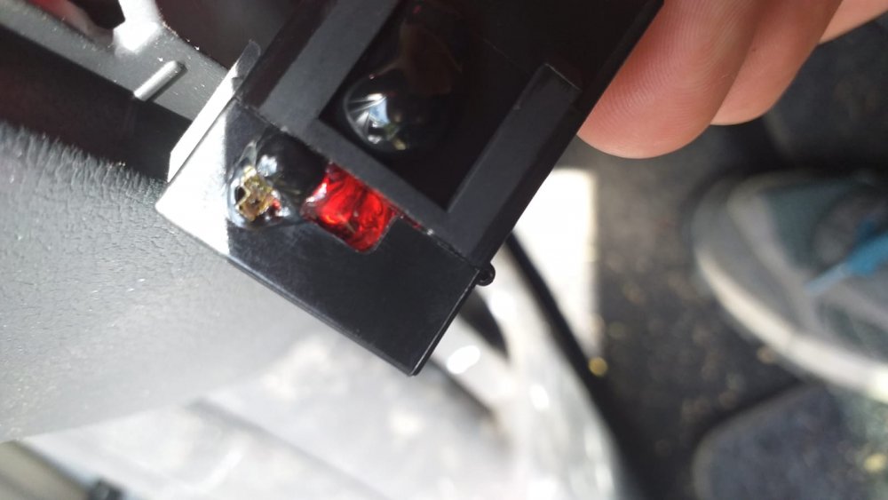

Eliza Miron 71 Semnalează Publicat 25 Mai, 2021 @NRLaurentiu ne-am uitat mai bine unde a zis baiatul de la receptia Casa auto ca ar fi sigurantele(in stanga volan) si e ceva foarte ciudat acolo, sincer pare topit plasticul. Ma si tem sa mai pun rulota chiar si daca o "repara" :( Distribuie această postare Link către postare Distribuie pe alte siteuri
NRLaurentiu 2.111 Semnalează Publicat 25 Mai, 2021 @Eliza Miron, imi pare rau! Evident veti merge cu ea la garantie. Intre timp verificati instalatia rulotei asa cum v-am spus. Dupa ce iese de la service Tucson-ul, mergeti cu el la cel mai renumit baiat din zona voastra care se pricepe la electrica Hyundai. Alt sfat nu am, acest al doilea pas este necesar pentru a verifica ce au facut cei de la service-ul reprezentantei. 2 1 Distribuie această postare Link către postare Distribuie pe alte siteuri
