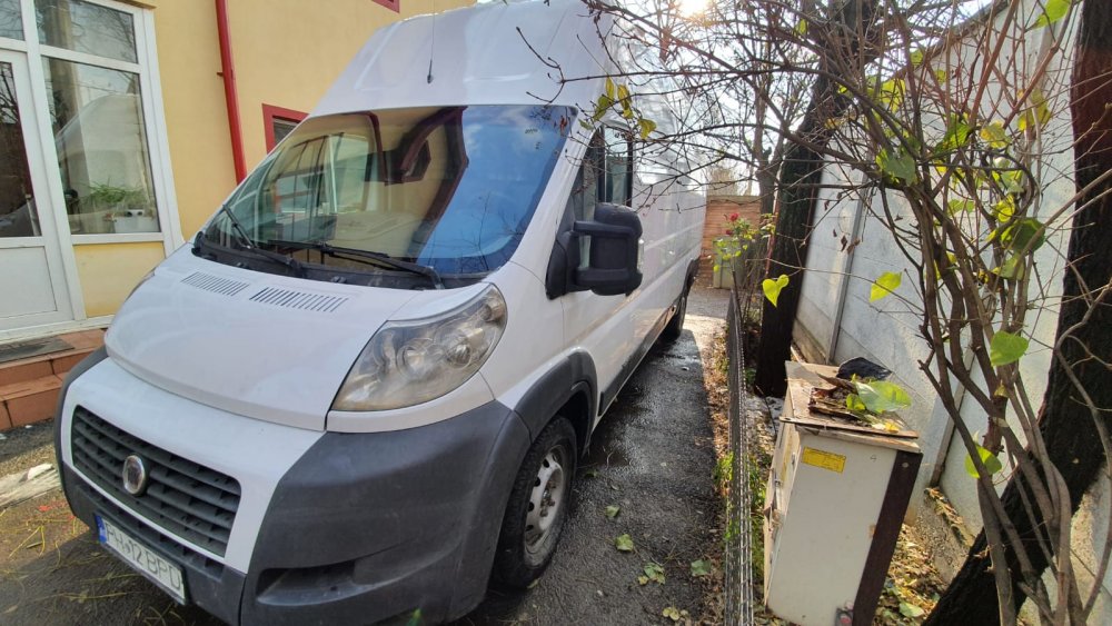

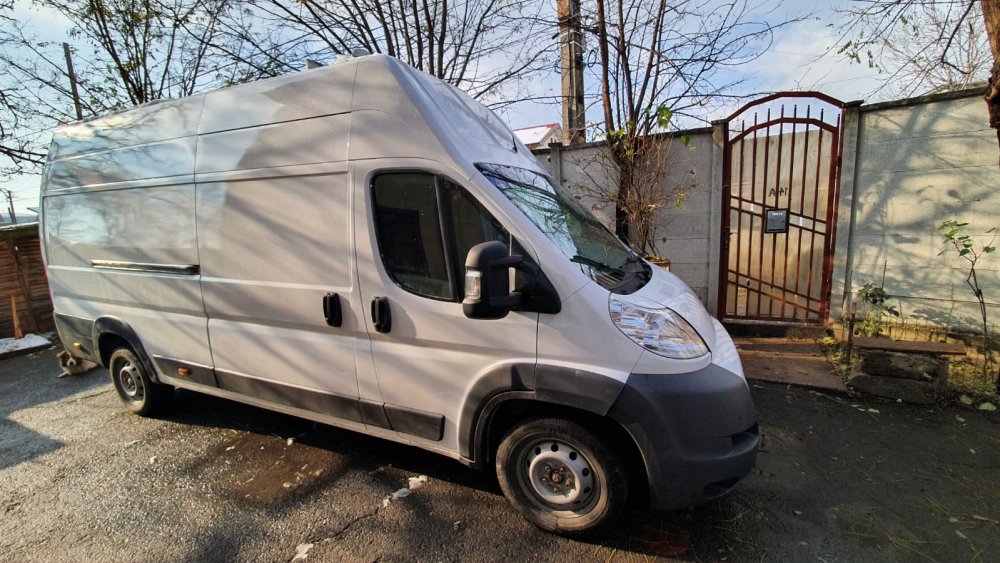

Salutare din nou prieteni!
Așa cum spuneam acum mai bine de un an de zile in prezentarea mea, îmi doream de mult sa încep o conversie!
Și tocmai când mă hotărâsem să renunț,  din considerente financiare - a se citi prețul unui van, săptămână trecută "mi-a sărit" în ochi un Fiat Ducato 2008 X250, 2287 cmc, 88kw, euro 4 - XLH3 (adică L4H3  "cea mai lungă și cea mai înaltă"  cum se exprimă negustorii)  cu mulți kilometri, dar la un preț de nerefuzat (evident, după negocieri sângeroase).

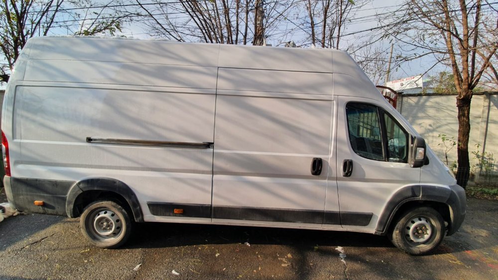

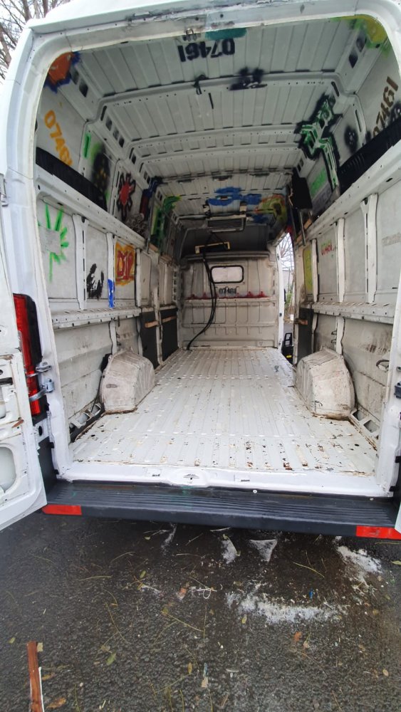

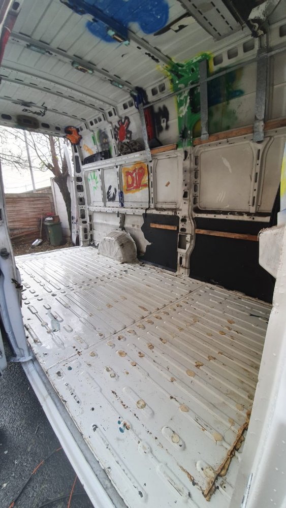

Mașinuca are ceva probleme tehnice, așa cum mă așteptam, dar nimic de nereparat!
Raționamentul a fost relativ simplu - decât să dau mai mulți bani pe un van ceva mai nou si relativ bun, mai bine iau ceva în care voi investi ceva mai mulți bani in reparații, dar am garanția faptului că știu că e pusă la punct de mine.
 Pentru siguranța si liniștea mea, va trece printr-un amplu proces de reparații care vor consta, dar fară a se rezuma, la distribuție nouă, ambreiaj nou și orice altceva ce domnul mecanic va considera că trebuie schimbat - piese noi, nimic din dezmembrări,   piese de origine de preferat sau cat mai mai de calitate.
Partea electrică va fi la rândul ei revizuită cap coadă, astfel încât - așa cum le spuneam și oamenilor care mă ajută să o aduc "în mințile ei" este o mașină cu care plec să relaxez, nu să rămân în pană pe cine știe ce coclauri!
Ce mă bucură enorm este ca din punct de vedere al caroseriei este foarte ok (a avut instalație frigorifică) si sunt doar câteva mici zone in care are urme  de rugină superficială - a se citi "fără găuri"
După ce trecem de problemele de ordin tehnic - va urma procesul de transformare - proces pe care l-am citit de nenumarate ori la unii dintre dumneavoastră.

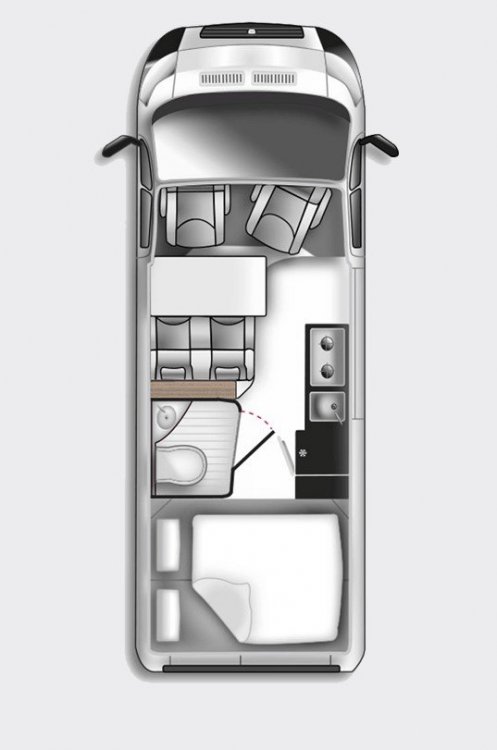

Layoutul va fi unul clasic, vezi poza, pentru că mașina va fi căsuță pentru 2, sau cel mult 3 persoane.
Cam atât pentru acum, cu permisiunea domniilor voastre vă voi inoportuna cu foarte multe întrebări :default_big_grin:

Asa, sa revin cu ce ganduri mai am si voi sa ma corectat / urecheati / apostrofati - oricum, dar atat timp cat iasa o idee mai buna si mai coerenta , sunt fericit
Voi scoate panoul despartitor! sper sa pot omologa atelajul ca atare! orice suport e mai mult decat binevenit (am citit toate postarile legate de subiect - stiu ce presupune) si cand zic suport, ma gandesc la sugestii punctuale - de exemplu "ia legatura cu persoana x de la firma y" ;-)
Pentru izolatie, planul e sa folosesc membrana de insonorizare + armaflex + vata bazaltica pe pereti/ plafon si extrudat pentru pardoseala.
Peretii vor fi din placaj usor 9-12mm, acoperit cu vopsea texturata si /sau ceva similar tapetului profilat,
Pardoseala din tego si ceva linoleum,
Fronturile mobilierului pal, restul placaj usor,
Baie cu dus/chiuveta si toaleta - inca nu sunt hotarat daca va fi una fixa sau portabila -
Bucatarie cu plita pe gaz si chiuveta (nu cred ca voi merge pe solutii dedicate - ci mai degraba pe uzuale)
Inca nu stiu ce voi folosi pentru incalzirea apei  (calore vs ceva dedicat)
Inca nu stiu ce voi folosi pentru incalzire - sau daca voi folosi ceva - poate in stage 2
imi doresc  geamuri laterale mari pe panourile 1 (usa glisanta + panou 1) plus inca cel putin un geam pe panoul 3,   2 trape - iar cea din fata (sper ) ca la un moment dat o voi inlocui cu un AC dedicat - cat mai curand pentru ca masina nu are in dotare AC
Am in cap o instalatie solara care sa poata fi upgradata : initial 2 panouri * 175,   mppt 100/50,  1 acumulator - apoi stage 2 - 4 panouri  - mppt 100/50  - 2 acumulatori  ( + alte acareturi mai sunt necesare instalatiei)
Sper sa nu fiu complet idiot - asta am in minte - va trebui sa ma consult cu specialistul, pentru ca electrica/electronica nu e domeniul meu.
la mobilier ma pricep cat de cat, am si cateva unelte,   am si idei - desi aranjarea nu prea permite multe  deviatii, ca urmare sper sa ajung la capitolul ala cat mai repede.
Prefer sa merg pe solutii testate decat sa reinventez eu "apa calda"

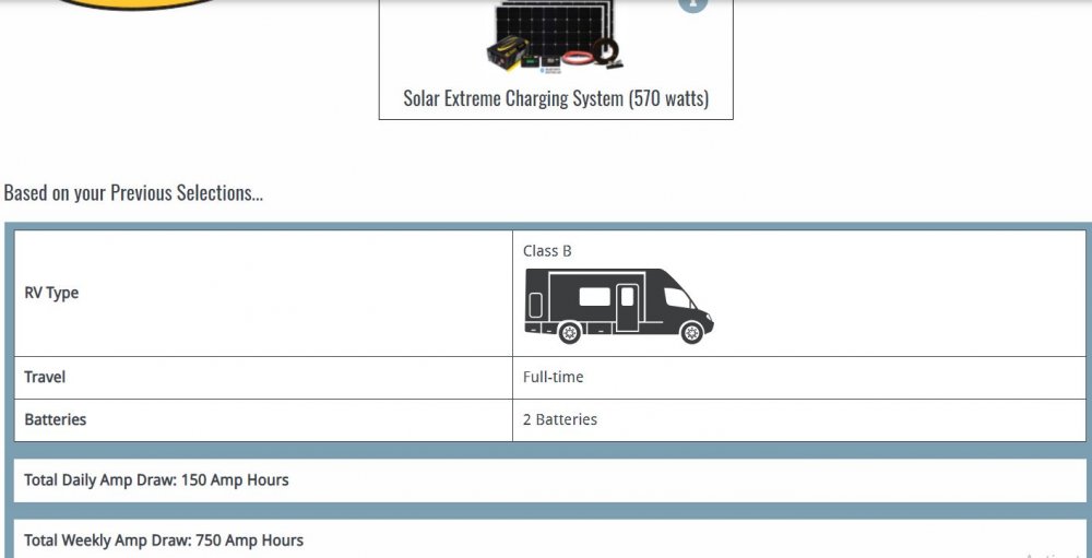

Salutare din nou! Incep sa strang informatii si am ajuns si la instalatia de aer - e un aspect inportant mai ales ca masina nu are in dotare AC
pun si eu o intrebare de rookie sper sa nu va deranjeze:
Ce sistem de AC -dedicat/ sau nu, as putea folosi pe o instalatie fotovoltaica formata (cel putin pentru inceput) din:
2 x panou solar 175W
mppt 1000|50
inverter 12V/1200 w shuko outlet
Baterie Gel Deep Cycle Batt 12V/220Ah ?
sau ce ar trebui sa schimb/adaug la configuratia metionata
Aceasta configuratie e "gandita" in ideea in care mi as dori sa pot face upgrade la 4 panouri si 2 baterii
edit - nu ma pricep f bine in zona asta - cu siguranta ma voi sfatui cu oameni avizati in domeniu ref la viabilitatea configuratiei
Modificat de Dan Hincea

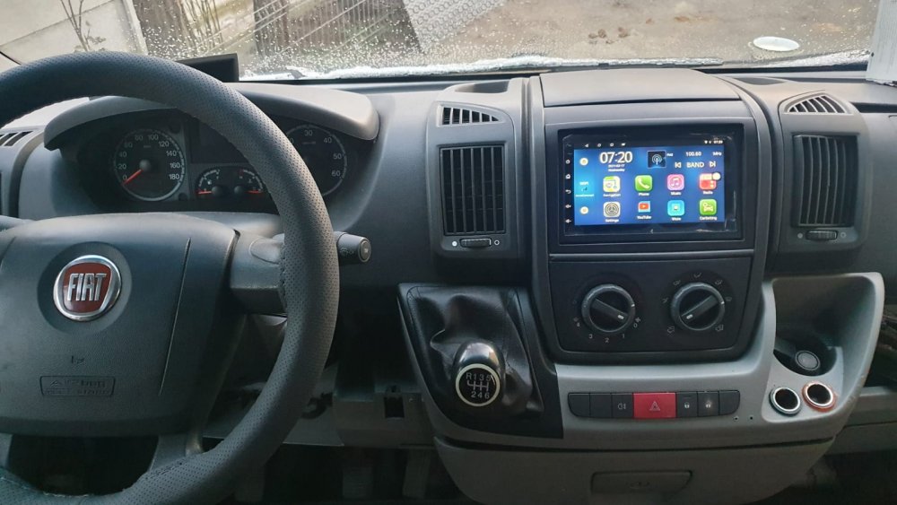

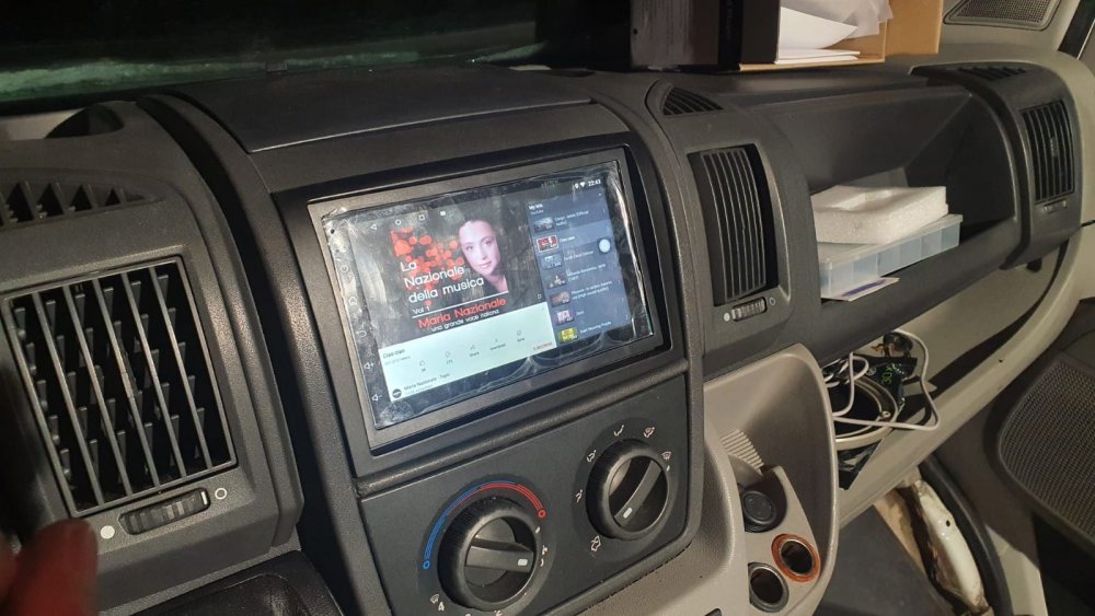

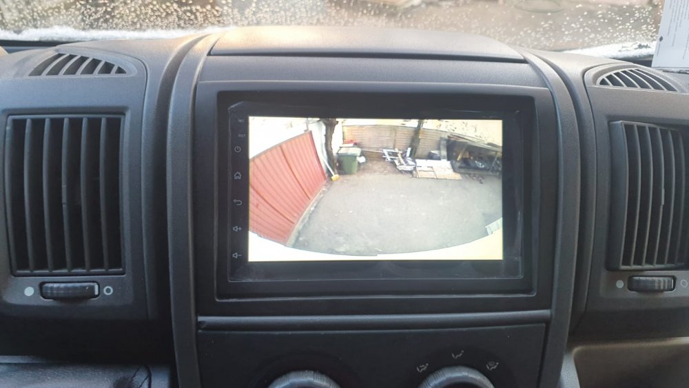

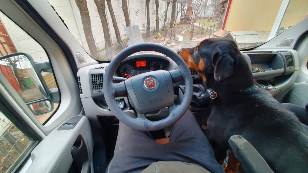

am montat camera marsarier si un android player, , rama dedicata pentru ducato si boxe (ca nu avea) asta ca sa nu zic ca stau degeaba! zic ca am facut treaba buna!

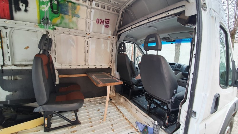

Si tot ca sa nu stau degeaba am scos si scaunele si tot pana la tabla (in cabina) am strans o galeata de pamant - daca aruncam o mana de porumb, la vara aveam recolta - am spalat am curatat incusiv cam toate plasticele etc.
Cam astea sunt noutatile - tragem tare, mergem inainte! :autorulota:
în urmă cu 9 ore, Dan Hincea a scris:
Ai bagat ceva munca si banuti in ea pana acum ... spor in continuare.
Un link pentru android/camera/rama?
Dan Hincea
@Alin Opran
acum o oră, Alin Opran a scris:
bagat da!!! dar chiar ma bucur ca am rezolvat problemele tehnice care apar la orice masina de varsa ei! Nou e Nou!
rama - https://www.emag.ro/rama-adaptoare-citroen-fiat-peugeot-gri-2din-per-pic-007495/pd/D1W1SVBBM/
boxe - https://www.emag.ro/difuzoare-auto-coaxiale-blaupunkt-16-5-cm-3-cai-50w-rms-4-ohm-bgx-663-mkii/pd/D9S7K2BBM/
android - https://www.emag.ro/navigatie-navi-it-android-9-1-display-7-inch-vw-nissan-opel-ford-wifi-bluetooth-waze-conectori-ajustabili-si-suporti-prindere-rama-2din-72/pd/DV2RLGBBM/
camera - https://www.aliexpress.com/item/32813611469.html?spm=a2g0s.9042311.0.0.13614c4duaoqP7 (cu livrare dhl din cehia -4 zile )
si poze
si daca intrebati - husa de volan e de la dedeman :))) https://www.dedeman.ro/bucuresti1/husa-auto-pentru-volan-otom-piele-sintetica-cu-snur-gri/-gri-d-37-39-cm/p/1052922?k=husa volan&apn=2&pn=1&idc=3262&pip=0&osa=1&upf=1
cam o ora de cusut, dar schimba cu totul feelingul

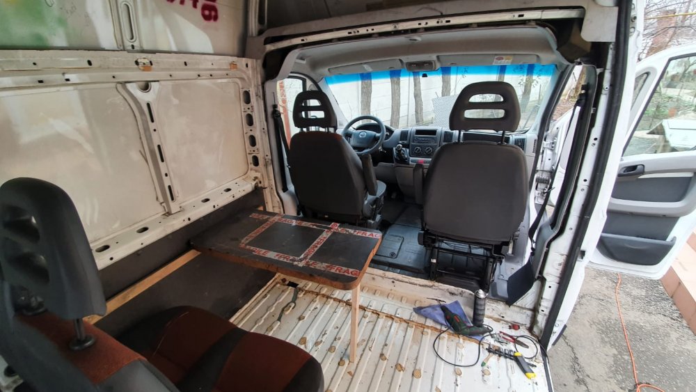

am cumparat un scaun single pentru locul din dreapta - scaun de ducato cu volan pe dreapta care merge perfect in locul din fata,   bancheta se va duce in spate

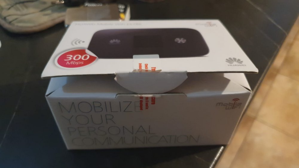

later edit 2:  ultima achizitie : wifi pentru scubii dubii - un modem 4g - ultima poza
adaugari
în urmă cu 1 oră, Dan Hincea a scris:
Daca mai auzi/gasesti unul, da-mi de stire, sunt si eu interesat :default_big_grin:
Sa o prinzi de podea cu flanse mari, minim 10cm/10cm nu doar in suruburi :)

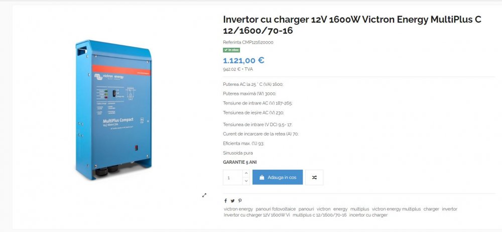

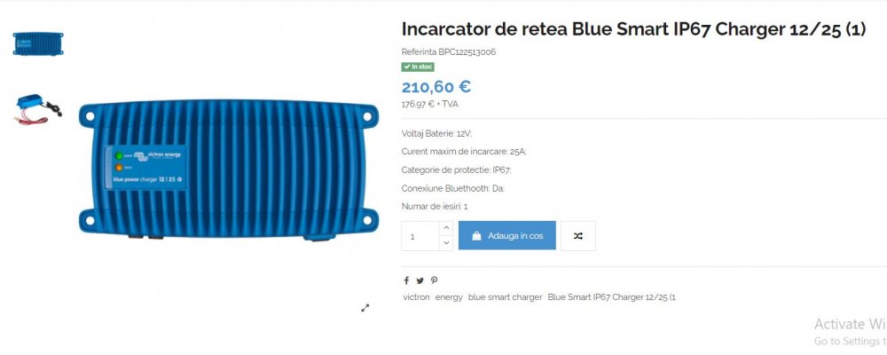

Salutare dragilor!
pentru că urmează și achizițiile din zona asta am încercat să dimensionez corect instalație fotovoltaică am găsit un site care în care pot să introduci consumatorii, numarul de baterii, tipul de auto, etc  și îți răspunde cu un necesar de wati dar si cu o lista empirica de dispozitive

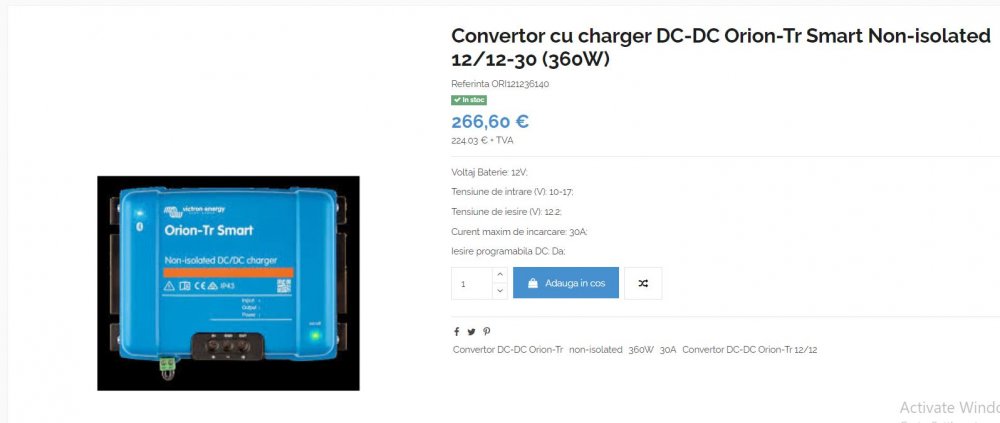

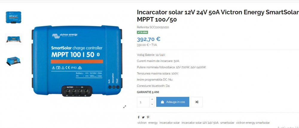

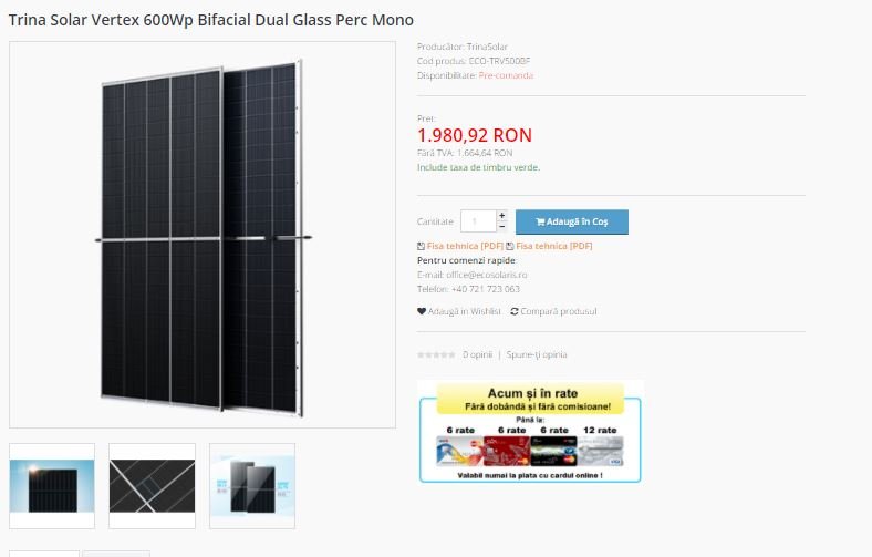

ca urmare vreau să vă întreb cum vi se pare această configurație:
1  panou solar de 500w  - Trina Solar Vertex 600Wp Bifacial Dual Glass Perc Mono
2. Controler mppt - Incarcator solar 12V 24V 50A Victron Energy SmartSolar MPPT 100/50
3. baterie litiu fier 180ah
4.invertor 1600w   - Inverter 12V 1600W Victron Energy Phoenix Inverter 12/1600 Smart
5. charger 220V - victron
sau varianta Invertor cu charger 12V 1600W Victron Energy MultiPlus C 12/1600/70-16
6.Dc to DC charger - Victron Convertor cu charger DC-DC Orion-Tr Smart Non-isolated 12/12-30 (360W)
vreau să vă întreb cum vi se pare configurația și dacă aveți alte sugestii cu privire la produse dat fiind faptul că victronm nu e prieten cu portofelu meu

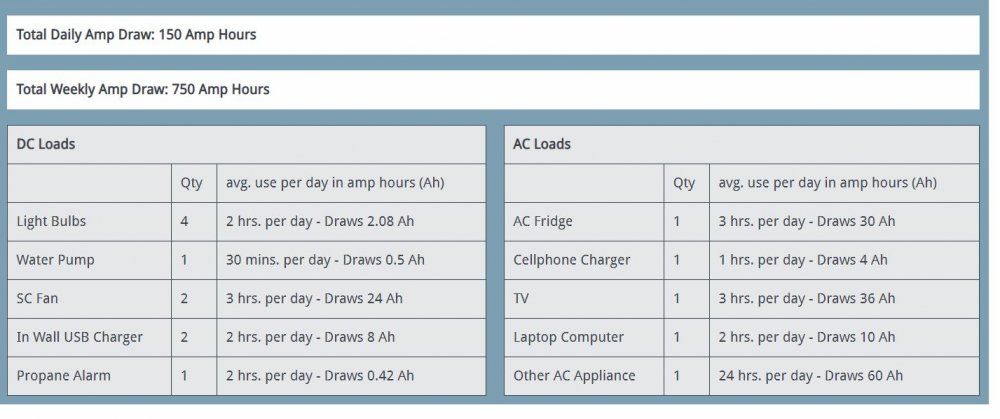

Si consumul cat este?
Ah, ai pus invertor... Atunci e ok 180 Ah capacitatea bateriei de acumulatori, daca pastrezi consumatorii de 230 V. Insa ai multe acolo pe care le poti alimenta la 12 V direct, cu mici investitii si poti renunta la el.
In privinta consumului incarcatoarelor USB la 12 V, nu prea cred ca e real. Din cat imi amintesc, un alimentator USB QC cand incarca un telefon la 12 V trage 1, 5 Ah (am luat cazul extrem). Si la rata asta de incarcare in medie in 45' incarca un telefon. Cum ajunge calculatorul ala la 8 Ah/zi, nu stiu...
Vlad Iliescu
Ce este sc fan? Vad ca apare și furnace fan, care cred ca este ventilatorul centralei.
Eu știu ca acela consuma infim, poate știe cineva o valoare. În calculatorul online acela apare cu o valoare de consum uriașă, de 80 Ah, pentru 10 ore de funcționare pe zi.
Dan Hincea
Al centralei sau al cuptorului...
Ideea e ca poți baga la other appliance ce vrei tu, și ar putea fi mai exact
