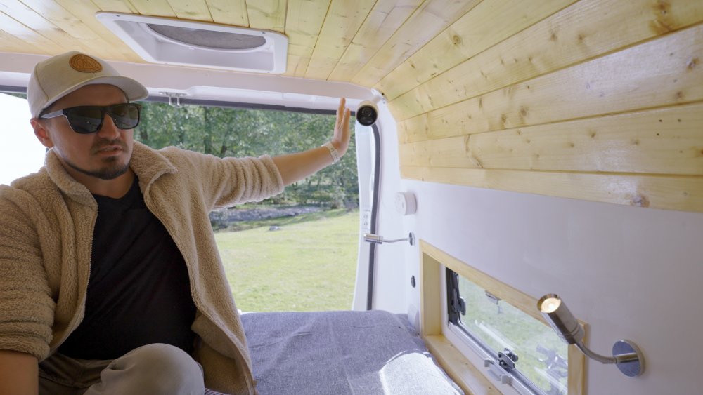

Anca Dragomirescu
va trimit mai jos linkul pe care l-am facut pentru a prezenta casuta noastra pe roti. Am finalizat zilele acestea conversia unei autoutilitare in campervan, mai exact un Citroen Jumper din 2017, Euro 6 cu aproape 275.000 KM. Am achizitionat masina din Romania la finalul lunii mai 2020 si la jumatatea lunii iunie am inceput sa lucram la conversie. Dupa aproape 4 luni in care am lucrat la conversie am ajuns si la linia de finish. A fost un proiect foarte frumos care a presupus mult timp, energie si motivatie, insa pasiunea pentru calatorii si natura ne-a ajutat sa putem sa vedem casuta pe roti terminata.
In aceasta conversie am apelat la sprijin extern in 3 puncte importante pentru noi:
1. la decupajele ferestrelor si trapelor, unde am vrut sa fie facute de persoane specializate si autorizate;
2. la montajul panourilor solare si a echipamentelor Victron (celelalte echipamente electrice fiind montate de noi)
3. la mobila suspendata si la fronturile de mobila (aici, desi am ajuns la concluzia ca puteam sa bifam acest punct si noi, nu am fi reusit sa ajungem la calitatea pe care ne-o doream, astfel incat ii multumim dnului. Andrei, producator de mobila, care ne-a ajutat si ne-a sprijinit la partea aceasta).
In rest, greul acestei conversii a cazut pe umerii sotului meu, Razvan, care s-a ocupat de toate aspectele, iar eu am ajutat unde am putut si mai mult cu filmatul :D
Noi suntem foarte multumiti de ce am facut si deja am scos Camper-ul la plimbare :)
Ganduri bune tuturor,
Anca & Razvan

Salutare, Brambura pe Roti!
Sa incep cu clipul: este foarte bine realizat, se vede ca va priit peisajul la editare! :)
Aspectul general este foarte frumos, insa la detalii sunt cateva mici recomandari. In acest clip am vazut acel incalzitor instant de apa si eram curios cum evacuati gazele arse de el. Ati pus un link catre momentul finisajului baii si m-am uitat in speranta ca vad cum iese fumul! :) Insa acolo am vazut altceva: intotdeauna inainte de a insuruba un holtsurub in lemn (mai ales atat de mari si doua in practic aceeasi pliu al lemnului), faceti intai o gaura - gaura pilot si abia apoi insurubati holtsurubul. De aceea, cel putin in clipul cu finisarea baii, lemnul invariabil a crapat de fiecare data.  De asemenea, cautand totusi sa vad cum evacuati gazele arse, am revazut clipul cu instalatia de apa: aici ati fi putut avea mai putine imbinari, ma refer la acele nipluri. Varianta ar fi fost alte armaturi pentru baterie, respectiv racord cu stut in loc de racord filetat si ati fi asigurat direct conectarea furtunului la armatura. Ati fi castigat mai putine zone de unde ar putea curge apa, dar mai ales ati fi castigat ceva greutate in minus. De asemenea, am vazut cum ati montat rezervorul de apa: sus! Inteleg ca ati castigat ceva spatiu pe dedesubt (unde este aripa rotii), dar face rau stabilitatii! Fie ca e plin ochi (120 kg), fie ca este la jumatate, va va bâţâi pe drum! :) Faianta autocolanta dimpreuna cu siliconul pus la imbinarile verticale si in special la cele orizontale din zona "sezutului" nu va vor ajuta cu hidroizolarea. Era bine daca ati fi pus intai o banda PVC la acele imbinari si apoi restul straturilor. Siliconul pus initial nu va rezista si apa se va infiltra prin acele zone. Util ar fi fost un strat epoxidic pe toata suprafata interioara a lemnului (nevopsit) si nu mai era nevoie nici macar de acel plexiglas (care trebuia neaparat suprapus la imbinari pentru a deveni efectiv etans in acele zone).
In alta ordine de idei am auzit in clipul cu finisarea cazii de baie cumva cuvantul "şipc" de cateva (multe) ori? :) In aceeasi idee, evitati sa folositi expresia "ca şi", un simplu "ca"  fara particula "si" este corect. Nu as fi sesizat, daca nu ar fi fost repetat de fiecare data.
Sper ca nu v-am demoralizat cu detaliile pe care le-am zarit/auzit si daca va place ceea ce ati facut, veti ajunge sa construiti si versiunea 2.0! :)
Drumuri frumoase si felicitari pentru cele 4 luni de aventura in a construi jucaria voastra!
PS: si totusi cum evacuati fumul?! :)

Buna, Laurentiu,
nu ne-ai demoralizat, nu-ti face griji. Orice sugestie sau feedback este binevenit/a. Haide sa incep cu acel instant de incalzire :): instantul nu scoate fum si gazele arse sunt efectiv ca cele generate de un "ochi" aprins la aragaz. Noi de fiecare data cand am facut dus am dat drumul doar la trapele pe care le avem instalate si a fost foarte ok. Inainte de instalare l-am testat tocmai ca doream sa vedem nivelul de caldura si daca scoate fum. Nu a fost cazul, asa ca a ramas primul in lista de optiuni.
In legatura cu holtsuruburile, intr-adevar, de cele mai multe ori Razvan a dat o pre-gaura :) (asa o numeam eu), insa este gaura pilot pe care ai punctat-o mai sus. Nu de fiecare data, adevarat, mai ales ca am muncit la campervan atat de la tara, la casa buniciilor lui Razvan, cat si din Bucuresti in apropierea complexului in care locuim. Baia am realizat-o la Bucuresti, unde am fost limitati si ca timp si ca spatiu :) si de aici si aceste zone de compromis. Daca vom avea probleme cu baia putem oricand sa refacem peretii fara probleme si vom tine cont de toate sugestiile date de tine. Sunt super de folos. In legatura cu bazinul de apa proaspata, noi am optat prima data pentru recipientul dedicat platformelor Fiat Ducato, Citroen Jumper etc - cel de la Reimo care vine exact pe roata, insa nu a fost pe stoc si chiar nu aveam cum sa asteptam. Speram ca optiunea aleasa de noi sa nu ne dea batai de cap. Ramane de vazut.
:) Acel "sipc" a ajuns un fel de "slang" la noi in familie insa ai dreptate ca ar trebui evitat intr-un video de prezentare. Recunoastem ca nu suntem priceputi in ale vlog-ului si nici nu vrem sa pretindem asta :)). Legat de "ca si" este foarte adevarat ca a ajuns sa fie folosit extrem de mult, in special de mine, si a pornit din Ardeal si Banat - iar eu fiind sibianca la ...origine :)), se explica acum folosirea necorespunzatoare. Formularea acestui "ca si" a pornit la mine din dorinta de evita cacofoniile (desi limba romana nu le interzice, doar ca nu suna melodios) si in anumite situatii pare ca textul este saracacios. Dar foarte adevarat ca este gresit folosit si sper sa-l pot elimina la un moment dat.
Multumim frumos si ganduri bune!

Buna,  @Anca Dragomirescu!
Ma bucur ca nu ati luat personal observatiile! Nici eu nu sunt prea diplomat, dar am incercat sa fiu cat mai gentil!
In legatura cu cadita, apa va ajunge in podea si aceasta va avea de suferit. Prea putin conteaza acei pereti din lemn, dupa cum ai intuit, ei se pot schimba usor. Sper sa reziste  cat mai mult acel silicon pus de Razvan.
Am uitat sa zic de prima oara, printre cele foarte bune, este ideea voastra de a avea robinet doar pentru apa calda in dus! Practic ar fi fost o risipa daca aduceati si apa rece, pe de o parte constructiv, pe de alta sa raciti apa dupa ce v-ati chinuit s-o incalziti! Din pacate majoritatea (auto)rulotelor merg pe principiul acumularii si nu pe cel instant. Este mai simplu de realizat, dar contraproductiv.
Iar in ceea ce priveste cosul de "fum", nu stiu cat de ok este asa, intr-adevar este un arzator precum cel de aragaz, dar de putere mult mai mare,  un consum de oxigen comparabil si emisii pe masura. Pe langa trapele deschise, ca un compromis pentru aceasta solutie aleasa, ar fi bine sa stati si cu usa glisanta deschisa. Chiar si iarna...
@Anca Dragomirescu
felicitari pentru munca voastra si pentru bunul gust.
Am o rugaminte, daca puteti posta un link pentru camera de supraveghere. Multumesc.

Buna, Gabriel,
Aici este linkul din Amazon UK: https://www.amazon.co.uk/Reolink-Go-rlgo00-Überwachungscamera-Pixel/dp/B07DW38ZGQ
