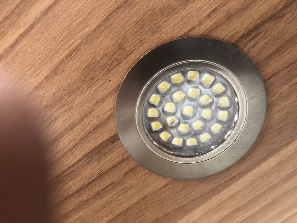

Fejer Antal 10.434 Semnalează Publicat 12 Septembrie, 2020 Becurile de care sunt? câte wați? Distribuie această postare Link către postare Distribuie pe alte siteuri
NRLaurentiu 2.075 Semnalează Publicat 12 Septembrie, 2020 Becuri LED sau incandescente? Pentru a depista consumatori ascunsi masori cu ampermetrul la borna + curentul care trece pe acolo si-ti faci o idee daca ai ceva ce nu stii porit. Bineinteles cu butonul de master pornit, dar cu restul acareturilor oprite (pompa, frigider, becuri). Distribuie această postare Link către postare Distribuie pe alte siteuri
George Popovici 37 Semnalează Publicat 12 Septembrie, 2020 Toate sunt led uri dar nu știu câți wati au. Distribuie această postare Link către postare Distribuie pe alte siteuri
NRLaurentiu 2.075 Semnalează Publicat 12 Septembrie, 2020 Nu are importanta cati wati au, sunt LED si au consum mic. Ar fi trebuit sa "tina" ore bune pana sa scada tensiunea la bateria de acumulatori. Ai ceva care consuma exagerat. Fa o cercetare sa vezi cutii care nu stii ce rol au si vezi care este treaba cu ele. Inainte de asta, masoara cum ti-am zis mai devreme si vezi cati mA trec pe acolo. Distribuie această postare Link către postare Distribuie pe alte siteuri

Costin Lipan 288 Semnalează Publicat 13 Septembrie, 2020 Spoturile sunt la 12V sau 230V? Poate trec printr-un transformator. Distribuie această postare Link către postare Distribuie pe alte siteuri
George Popovici 37 Semnalează Publicat 14 Septembrie, 2020 Nu stiu. Pe ele nu e nicio informatie, probabil ar trebui sa le desfac sa vad. Cand mai ajung la rulota o sa ma uit. Merci! Distribuie această postare Link către postare Distribuie pe alte siteuri

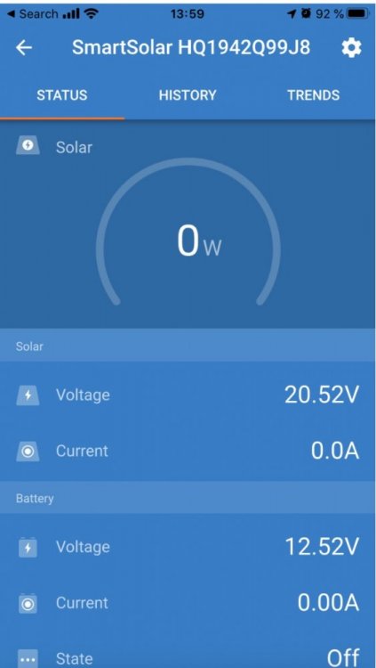

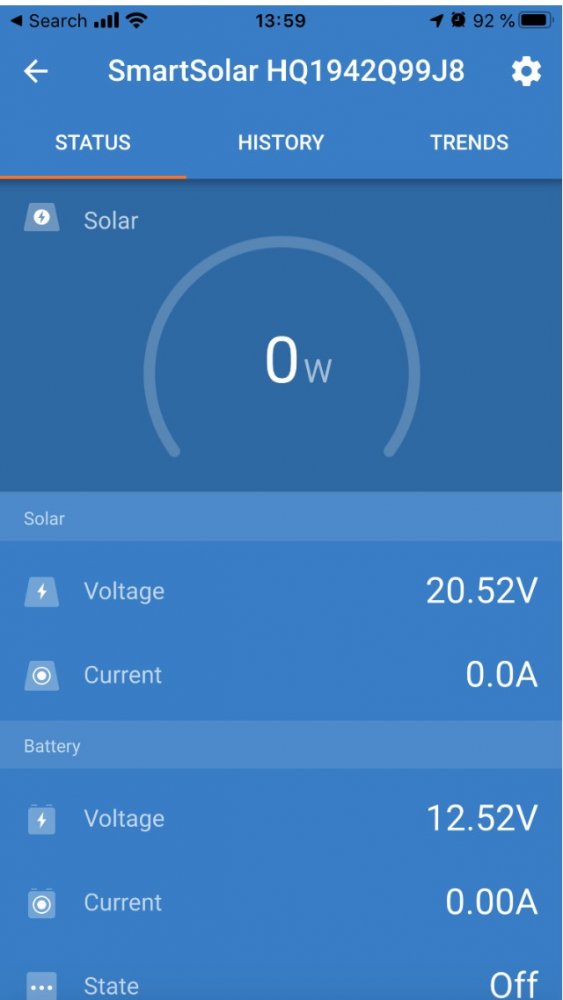

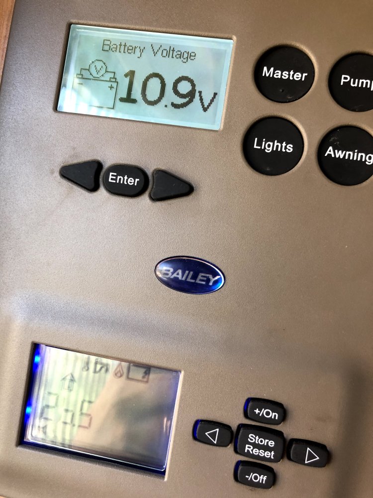

George Popovici 37 Semnalează Publicat 28 Septembrie, 2020 Salut, adaug aici alte date observate ieri la rulota, poate in contextul discutiei aduc ceva valoare. Nu sunt legate de lumini insa. Bateria era conectata la un incarcator solar, arata 13.5 V si era in starea Float, curentul de incarcare era de 0.2A. Am oprit charger-ul si am observat urmatoarele: 1. La borne bateria masura 12.67V - pe panoul de control al rulotei imi afisa 12.5 / 12.6, oscila intre aceste 2 valori. 2. Pornesc pompa de apa (las apa sa curga la robinet) - la borne imi arata 12.67 - pe panoul de control imi afisa 11.9V si battery low warning. 3. Opresc apa - la borne imi arata 12.67 - pe panoul de control revine tensiunea la 12.5 / 12.6 4. Ocazional, uitandu-ma pe panoul de control al rulotei, am vazut niste oscilatii ale valorii tensiunii afisate - de ex 12.6, apoi 12.4 apoi iar 12.6, asta in decurs de cateva secunde, fara sa schimb ceva in consumatori. Ce parere aveti? Am in plan sa fac si masuratori de consum curent pentru consumatori. Merci, George Distribuie această postare Link către postare Distribuie pe alte siteuri
NRLaurentiu 2.075 Semnalează Publicat 28 Septembrie, 2020 Salut, @George Popovici! Din cele relatate de tine, daca nu este o eroare in masuratoarea ta, cea a diferentei dintre tensiunea masurata de tine direct la borne vs. cea indicata de panoul de comanda da de gandit ca ceva nu este in regula. Sunt doua posibile cauze: 1. caderea de tensiune de pe traseul pompei este foarte mare (conductori subdimensionati si/sau pompa schimbata cu una care are un consum marit fata de cea originala?) coroborat cu faptul ca panoul de control al rulotei masoara tensiunea fix pe acest traseu; 2. panoul are o defectiune. Ca sa elimini din start bateria de acumulatori ca fiind defecta, dupa ce o vezi incarcata la maxim, adica sa aiba circa 12, 7-12, 8 V dupa un repaus de minim 3-4 ore, scoate-i bornele de alimentare a rulotei si alimenteaza direct de la ea, pe un traseu cat mai scurt si fara pierderi pe conductor, un compresor auto si urmareste sa vezi daca scade sub 12, 2 V in circa 5 minute sau se pastreaza la o valoare mai mare in tot acest timp. Compresorul sa fie in sarcina, adica sa umfli o roata-doua , nu in gol! Ar fi bine daca ai putea masura si curentul absorbit de compresor. Este cam empiric experimentul, dar macar iti faci o idee despre sanatatea ei. Daca ai un alt consumator mare si constant (de ex. fierbator la 12 V pus intr-o oala cu apa) foloseste-l pe acela. Pentru a nu fi chiar empiric experimentul, poti face un calcul sa vezi dupa cati amperi scosi din bateria de acumulatori ii scade tensiunea sub pragul de alerta. Spor la cautat! PS: din bateria de acumulatori ai maxim 35-40 Ah utili pana scade sub pragul critic tensiunea. Daca compresorul/fierbatorul scot circa 10 Ah ai de asteptat cam 3 ore si jumatate! Sper sa nu ma fi inselat la calculele consumului orar. Am pus valorile informativ, sub rezerva faptului ca s-ar putea sa gresesc, insa bateria de acumulatori trebuie sa reziste fara probleme pe meterezele voltajului timp de cel putin 5 minute, asa cum am scris mai sus! Distribuie această postare Link către postare Distribuie pe alte siteuri
Costin Lipan 288 Semnalează Publicat 28 Septembrie, 2020 Sau ar putea fi o eroare de conectare, sa ai inseriat un consumator intre baterie si panoul de control. Distribuie această postare Link către postare Distribuie pe alte siteuri
Cosmin Dinu 17 Semnalează Publicat 28 Septembrie, 2020 Mie imi pare ca ai o legatura slaba pe undeva, vre`un cablu de conectare slabit pe undeva.. mufa oxidata, de obicei ar trebuii sa se incalzeasca binisor acolo unde contactul este slab, Daca tu sesizezi aceasta diferenta direct intre baterie si panoul de control, acela e traseul ce trebuie sa il verifici. Distribuie această postare Link către postare Distribuie pe alte siteuri

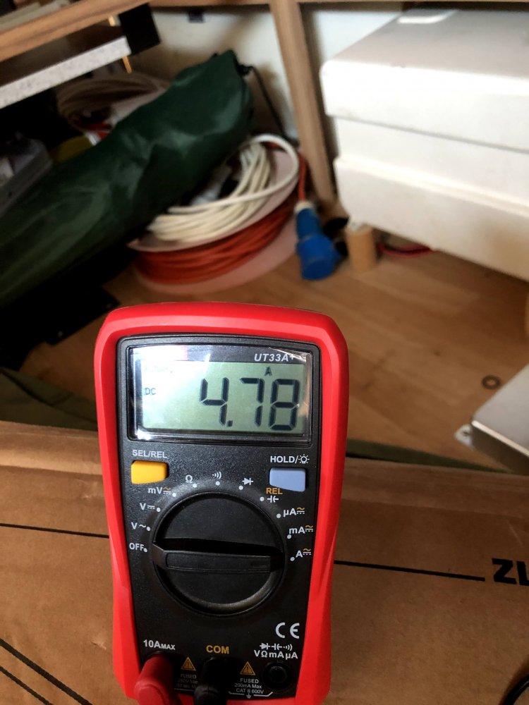

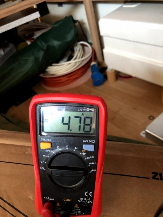

George Popovici 37 Semnalează Publicat 2 Octombrie, 2020 Multumesc pentru raspunsuri. Am in plan sa iau si bateria sa ii fac niste teste, poate la service. Are 6 luni de cand am cumparat-o si e in garantie. Am facut niste masuratori. Imediat dupa baterie e o siguranta de 25A. Am scos siguranta si am pus sondele multimetrului, sper ca e valida metoda. Fara niciun consumator, cu master ON, se consuma 0, 16A. Cu pompa ON, cosumul este de 4, 78 A. Modelul este Whale Watermaster - link. Can dau drumul la apa la chiuveta, consumul scade pe la 2, 5A. Cand opresc apa, urca din nou la 4, 78 - 4, 8A. Am atasat o poza cu afisajul multimetrului. Acum, referitor la baterie, era full cand am inceput aceste masuratori - 13, 8V cu chargerul pornit si in Float. Am oprit chargerul. Tensiunea afisata Dupa vreo 30 min de pornit / oprit pompa - pe panou imi arata 10, 9V (atasat poza) si la borne, masurata de un charger Victronic, 12, 52V (atasat poza). Distribuie această postare Link către postare Distribuie pe alte siteuri
NRLaurentiu 2.075 Semnalează Publicat 3 Octombrie, 2020 Eu zic ca e clar o problema pe circuitul electric al instalatiei sanitare! Daca ai aproape 5 A (!!!) cand nu face nimic pompa, ceva miroase rau pe acolo. Verifica minutios traseele electrice, precum si in zona pompei, presostatului (circuit cu presostat sau cu intrerupatoare la bateriile sanitare?), precum si a automatizarii din centrala electrica (exista un releu acolo care actioneaza pompa atunci cand presostatul/intrerupatorul de la o baterie sanitara inchide circuitul). Spor si ai grija pentru ca cei 5 A incing ceva pe acolo => risc de a lua foc. 1 1 Distribuie această postare Link către postare Distribuie pe alte siteuri

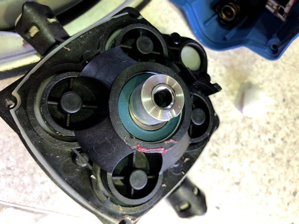

George Popovici 37 Semnalează Publicat 3 Octombrie, 2020 Merci! Nu exista intrupatoare la baterii. Când dau drumul la apa la baterie pornește pompa. Modelul de pompa e mai sus in thread. Mai bine as zice ca pornea pompa. Azi nu a mai pornit deloc. Am dat master on Off / pump on / Off, nimic. Are tensiune pe alimentare dar refuza sa facă orice mișcare. S-o fi ars? Distribuie această postare Link către postare Distribuie pe alte siteuri

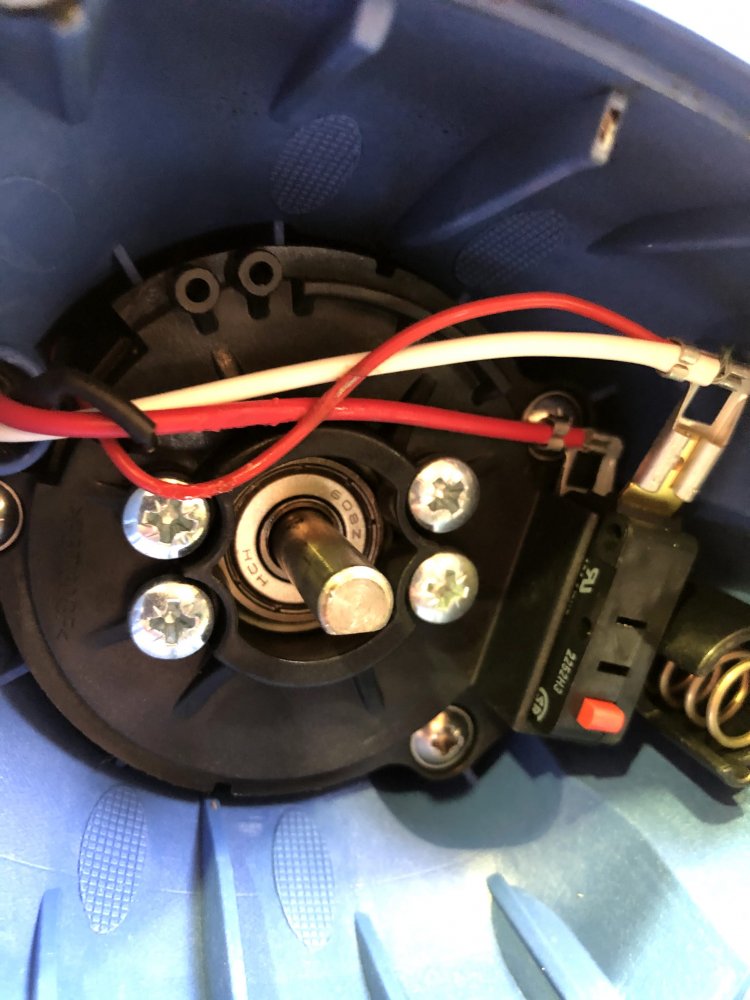

George Popovici 37 Semnalează Publicat 5 Octombrie, 2020 Update-uri: 1. Exista o cadere de ~ 0.3V pe firul de la bornele bateriei la intrarea in panoul de sigurante 2. Exista o cadere de ~ 0.15V dupa iesirea din panoul de sigurante Astfel, la borne vad 12.5V si pe panoul de control vad 12.1 / 12.0V Vizual, nu pare niciun fir deteriorat, atat cat am am avut acces sa verific. Am desfacut pompa, miroase a ars. Un fir este un pic topit iar alt fir are camasa rupta, am atasat 2 poze. Ar fi normal sa poti invarti cu mana acel ax? Este blocat, nu il pot invarti. Merci, George Distribuie această postare Link către postare Distribuie pe alte siteuri
Costin Lipan 288 Semnalează Publicat 5 Octombrie, 2020 Daca deconectezi pompa, mai scade tensiunea? Distribuie această postare Link către postare Distribuie pe alte siteuri
George Popovici 37 Semnalează Publicat 5 Octombrie, 2020 5 minute în urmă, Costin Lipan a scris: Daca deconectezi pompa, mai scade tensiunea? Da, am uitat sa specific, măsurătorile le-am făcut cu pompa Off. Distribuie această postare Link către postare Distribuie pe alte siteuri

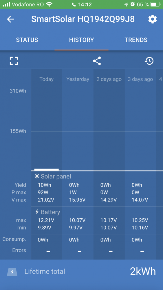

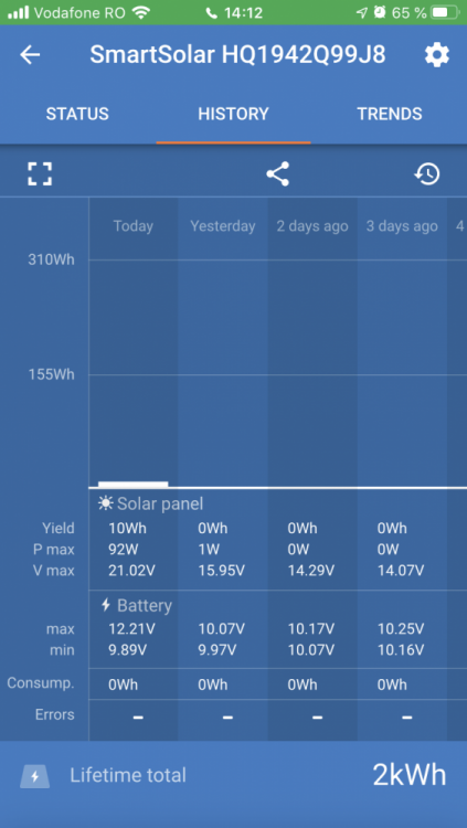

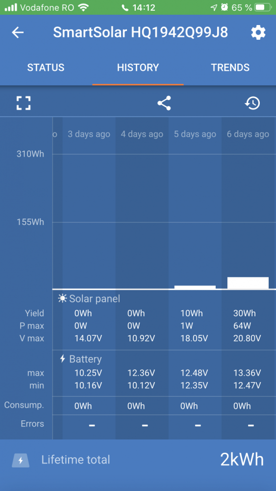

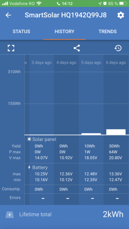

George Popovici 37 Semnalează Publicat 12 Octombrie, 2020 Alte date referitoare la scădere tensiune. Le documentez și aici poate au importantă in acest topic. Am Atașat poze in care se vede istoria tensiunii bateriei. Aproximativ ‘5 days ago’ a căzut panoul fotovoltaic și nu a mai avut soare deloc. Se vede cum tensiunea a ajuns la 9.9V de la 12.47V. ‘Today’ am pus din nou panoul. Distribuie această postare Link către postare Distribuie pe alte siteuri
NRLaurentiu 2.075 Semnalează Publicat 12 Octombrie, 2020 Parametrii acestia i-ai obtinut cu panoul de control al rulotei oprit, in circuit cu bateria de acumulatori fiind doar regulatorul solar, da? 1* Daca da, conecteaza la bateria de acumulatori doar regulatorul solar, eliminand fizic orice alta conexiune a circuitelor rulotei. Practic la borne conectezi doar regulatorul solar si nimic altceva. ***Daca si de aceasta data scade mult pana la circa 10 V (ideea este ca nu o sa poti reproduce caderea panoului solar ca sa vezi inregistrarea parametrilor fara incarcare! Asa ca ramane sa-l deconectezi tu dupa ce a incarcat bateria de acumulatori si sa vezi din nou evolutia inregistrarii), atunci raman doua posibile cauze: regulatorul sau bateria de acumulatori. Mai departe, deconectezi fizic bateria de acumulatori de orice conexiune (lasi bornele libere), doar dupa ce o incarci in prealabil la maximum si masori tensiunea dupa circa 5 ore --> notezi tensiunea cu o precizie de doua zecimale. Tensiunea ar trebui sa fie aceeasi dupa 3-5 zile --> prima zecimala nu trebuie sa scada, masurata cu acelasi aparat (bine, in functie si de cat este si a doua zecimala). Daca nu scade, ramane regulatorul ca avand o problema (regulatorul are si el un consum de circa 100-200 mA, insa nu "consuma" de tot bateria de acumulatori asa cum ai gasit-o tu). Daca scade prima zecimala cu mai mult de o unitate, atunci bateria de acumulatori are o problema (de regula un element s-a dus). De ex. daca masori 12, 81 V la circa 5 ore dupa ce ai incarcat-o la maximum, iar dupa 5 zile masori 12, 75 V, este bine. Insa nu trebuie sa gasesti o tensiune de 12, 62 V, pentru ca atunci are ceva bateria de acumulatori. La sistemul meu, daca il las la 12, 7 V, dupa doua saptamani tot la 12, 7 V il gasesc. Am un comutator general cu care deconectez fizic bateria de acumulatori de restul instalatiei electrice a rulotei (incusiv regulatorul solar). *** Daca nu scade tensiunea, atunci defectul este in alta parte: panoul central al rulotei, pe un traseu electric exista o problema, alte cauze. Ramane dupa cum ti-am mai spus, sa testezi fiecare circuit in parte pana descoperi cauza. 2* Daca nu (adica ai avut panoul central al rulotei sau altceva pornit/conectat), repeta experimentul pe care l-ai descris. Dupa cum am zis, simulezi caderea panoului fotovoltaic decuplandu-l. Daca si in acest caz scade tensiunea, urmeaza pasii descrisi mai sus. Iesind din zona experimetelor, din aceste inregistrari reiese ca bateria de acumulatori nu a fost niciodata incarcata la 100 % in acel interval de zile. 2 Distribuie această postare Link către postare Distribuie pe alte siteuri
