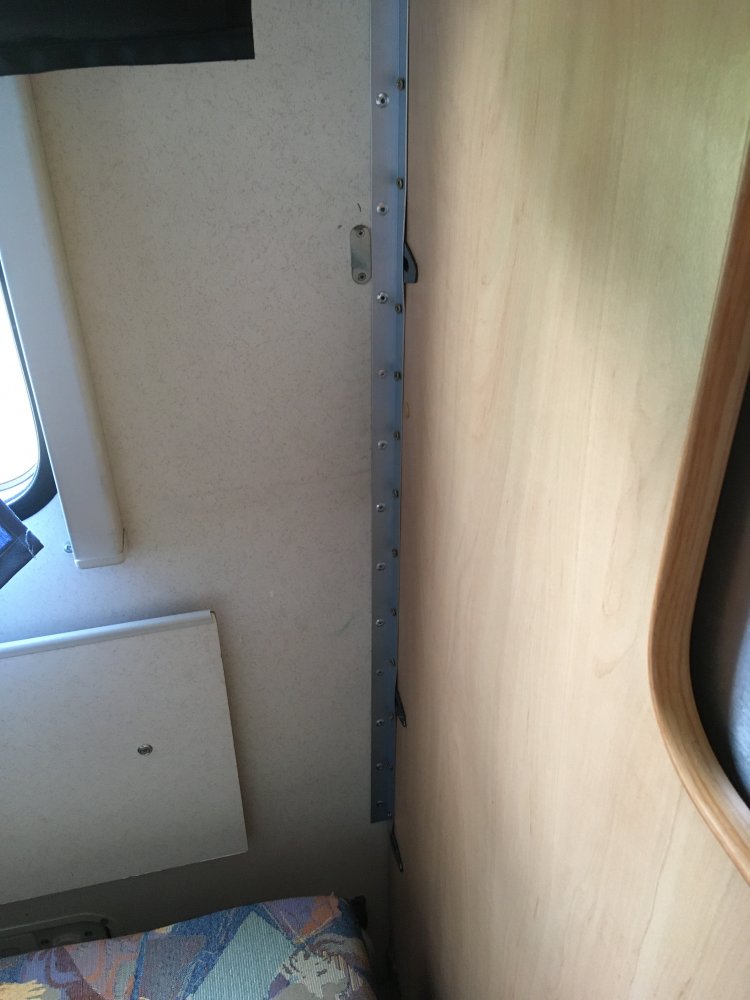

- Reparatia la peretele distantat a facut-o insa estetic nu prea imi place cum a iesit. Nu mi-a pus deocamdata nici coltarul de mascare ca nu are momentan ( poza mai jos ). Nu mi-e clar nici cand o sa aiba si cum procedam sa il puna

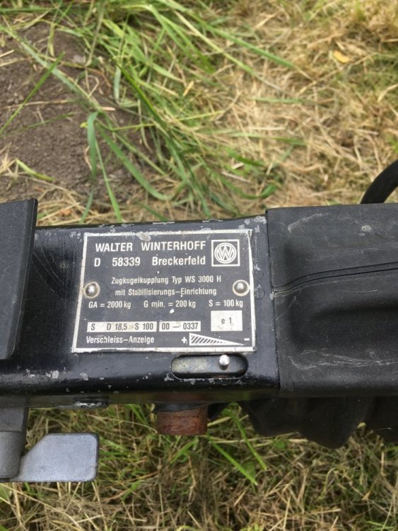

- Am purtat o discutie ciudata despre indicatorul de pe protap ( poza mai jos ). Eu stiu ca indica greutatea pe nuca si daca e echilibrata sau nu rulota insa nu stiu sa interpretez plusul si minusul ( care semnalizeaza greutatea mare pe spate si care pe fata ) iar el a zis ca nu stie nici el, dar o sa o puna pe nuca si o sa vada cum functioneaza, insa a inceput sa imi spuna ca de fapt masoara gradul de uzura la nucii.....daca ma poate lamuri cineva ? Nu s-a mai concretizat pusul pe nuca oricum

Legat de profilul care mascheaza acel profil cu care a tras peretele la loc, nu stiu sa iti spun de unde l-au procurat ei, dar sigur exista deci cu putina rabdare si cautari sigur il gasesti. As incerca la firme de mobila pt recomandari de solutii vizual acceptabile. Sau magazine gen hornbach.
Acum, legat de cupla ta antibalan, la o simpla cautare pe net dupa numele ei si model, am gasit manualul de instructiuni. Acolo gasesti tot ce face fiecare indicator:
download.php?dmd=WS3000-Handbook%20Pre02
Cu scartaitul acela la cupla, stai linistita, e normal pt cuple cu antibalans. Eu l-am auzit prima data la 3-4 luni dupa ce am luat rulota, pentru ca... nu aveam muzica pornita.

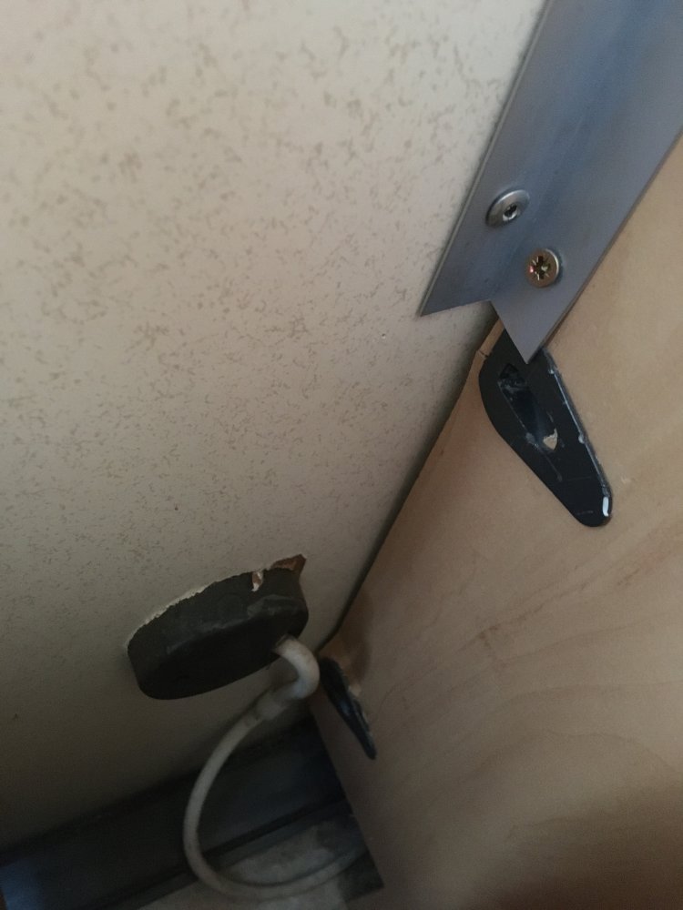

Fara suparare, dar cornierul ala putea sa-l puna si Dorel de la coltul strazii... Macar sa fi scos vechile prinderi care oricum nu mai au nici un rol - se vede ca e smuls lemnul. Apoi, daca nu s-a sinchisit sa le scoata, de ce nu a decupat cornierul macar jos, unde se suprapune?! Arata oribil estetic si chiar daca va fi o masca, munca in dorul lelii tot ramane. Sa nu mai spun de acele holtzsuruburi, care sigur nu sunt din inox!
Faptul ca acolo e smulsa mobila din prinderile laterale, indica faptul ca rulota e suie! Daca imi amintesc bine, s-a mai discutat aceasta problema... Cine stie cum a stat pusa in trecut rulota, cum s-a calat etc. In timp probabil va smulge placajul pentru a reveni la statu-quo-ul de dinainte. Trebuia descoperita cauza si apoi tratat efectul.

Deplasarea mobilierului nu este accidentala, de la o deivelare. Rulota este veche, structura slabita, solutiile de reparatie sunt scumpe, nimeni nu vrea sa plateasca o reparatie mai scumpa decat rulota. Acest lucru v-a fost explicat destul de clar. Acel profil poate fi o soluti provizorie, de lunga sau mai scurta durata, in functie de starea structurii si mai ales de modul de exploatare a rulotei pe drumurile noastre.

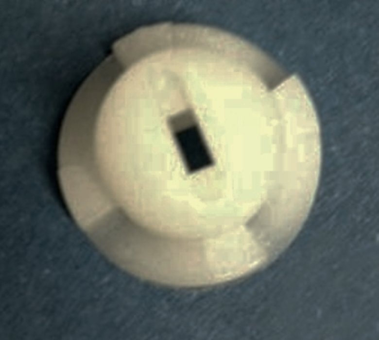

Stiu piesa de care zici. O sa comand si eu 2 ca am aceasta problema la 2 rulouri. Cred ca tot la Exis gasesc nu ?
@Liliana Burghelea, la momentul respectiv nu le-am gasit in tara, le-am luat din Anglia, de aici.
 Buna seara @NRLaurentiu  Din poze nu prea pot sa raspund daca pot sau nu confectiona piesa respectiva. I-mi trebuie poze mai detaliate sí niste dimensiuni.
@Fejer Antal, multumesc frumos, dar deocamdata nu am cum, este la rulota piesa.
@Liliana Burghelea, daca faceti comanda, ma lipesc si eu de 4 bucati, sa fie. Eu am avut probleme la plata online la ei, deoarece am doua prenume si doar unul este pe card si nu a coincis la plata. A trebuit sa fac transfer bancar... Multumesc frumos in avans!
