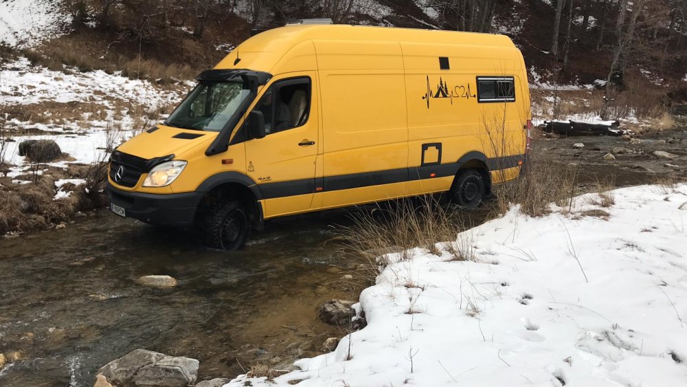

Conversie MERCEDES SPRINTER 315, 4MATIC
3 postări în acest subiect de discuţie despre Conversie MERCEDES SPRINTER 315, 4MATIC
Marian Petre

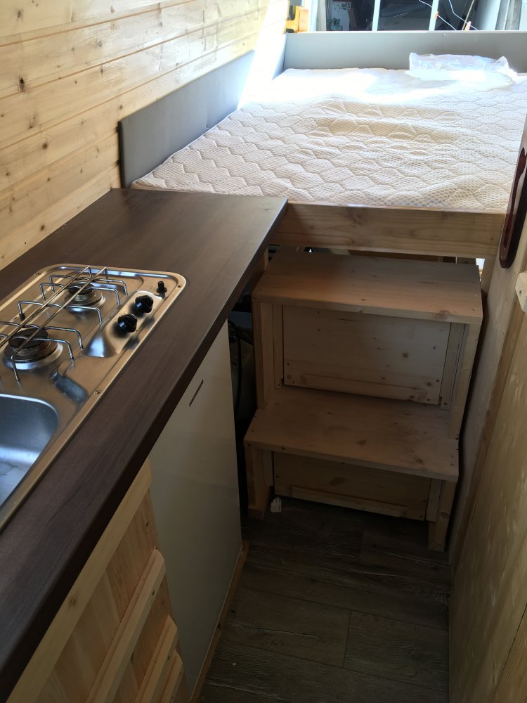

   Este un Mercedes Sprinter, motor 2.2, 150 cp, 340 nm, cutie automata, tractiune integrala, autorulota omologata de RAR

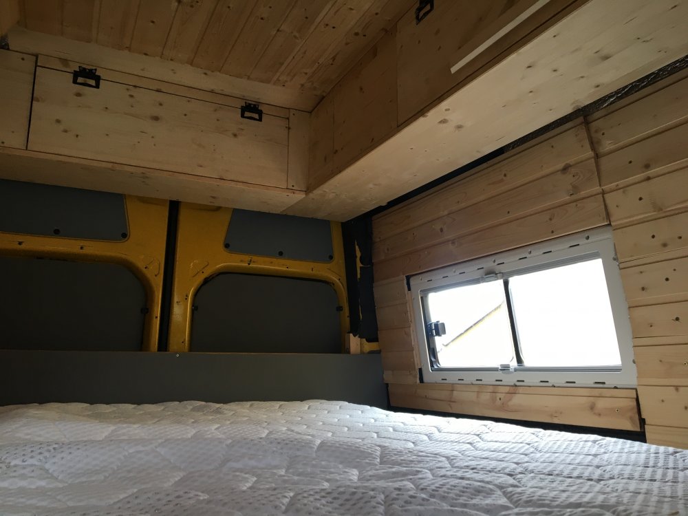

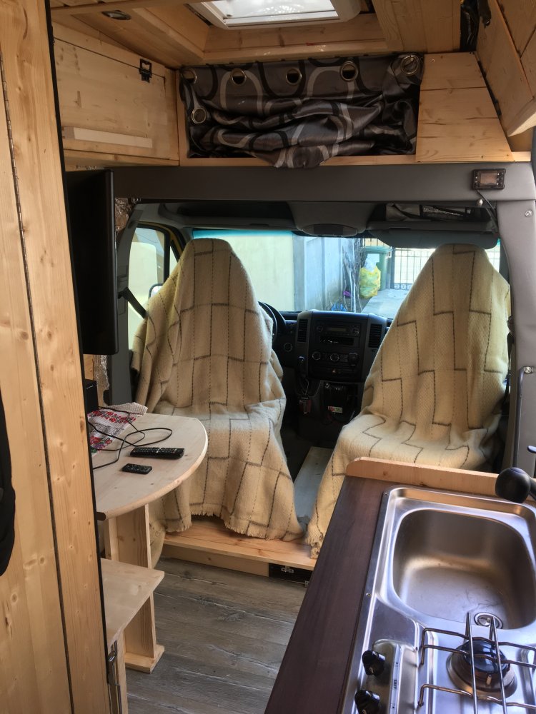

   Are 3 locuri, este dotata cu pat 200x160 in spate, inca un pat de 200x80 care se face in fata prin modificarea pozitiei mesei si scaunelor, are frigider de 100 l, cu compresor, la 220 v,

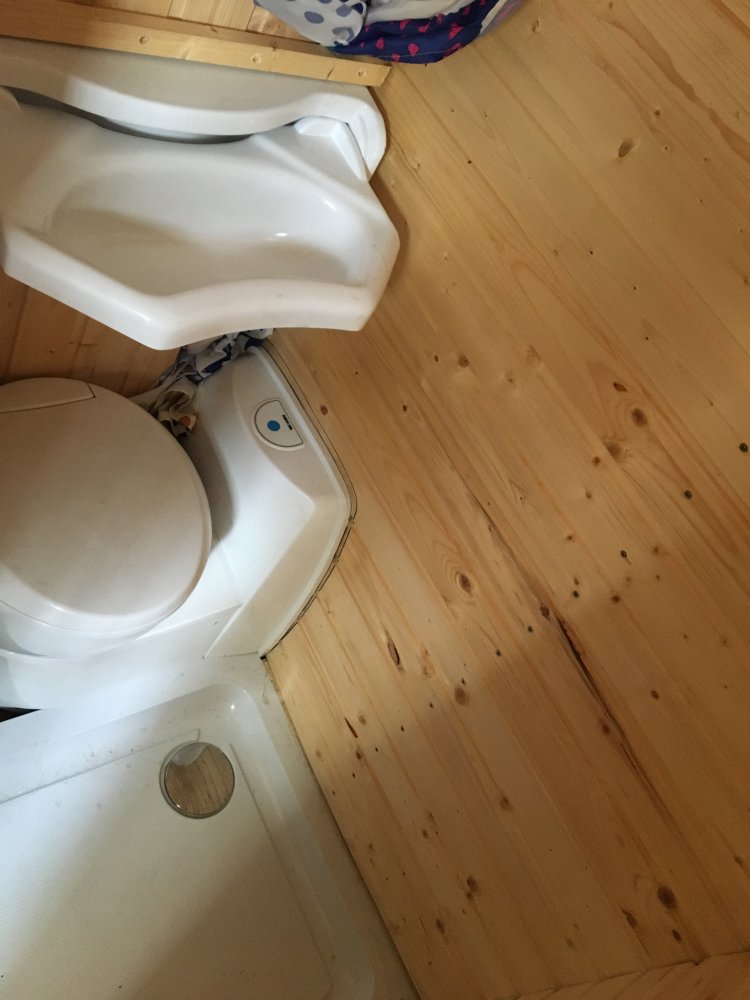

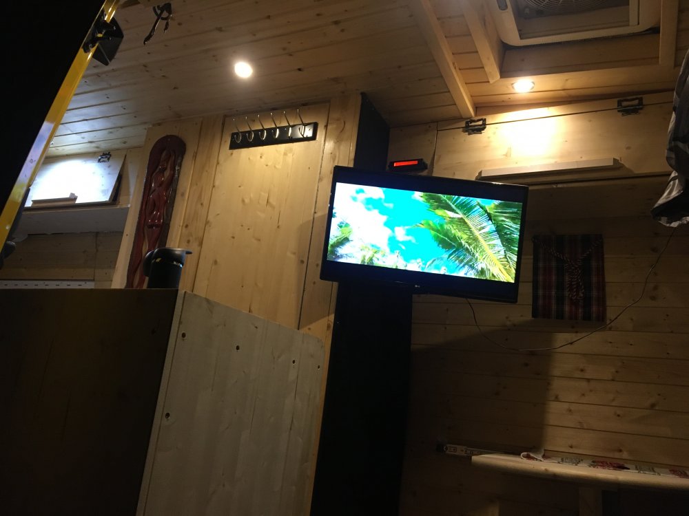

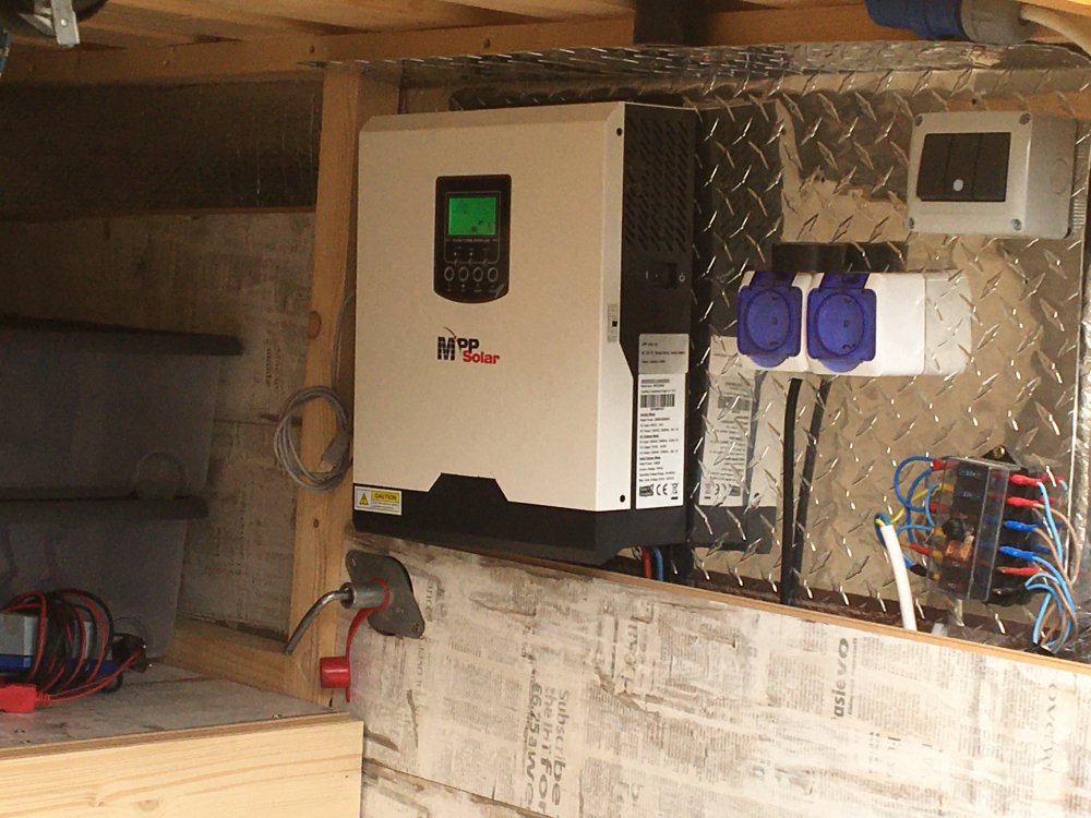

aragaz cu 2 ochiuri, aprindere piezo si monitorizare flacara, plita cu inductie, chiuveta cu baterie care permite extensia furtunului pentru a se putea folosi ca dus exterior, cabina de dus si toaleta cu golire exterioara, aer conditionat 7500 btu,  cu functie de racira, incalzire si dezumidificare, incalzire stationara Webasto de 5 kw, trapa cu ventilatie dotata cu senzor de temperatura si viteza variabila, 4 panori solare, flexibile de 150w fiecare, lipite pe plafon, incarcator solar cu invertor unda pura de 3000 w, tv smart LG cu diagonala de 70 cm.
