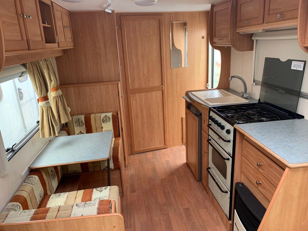

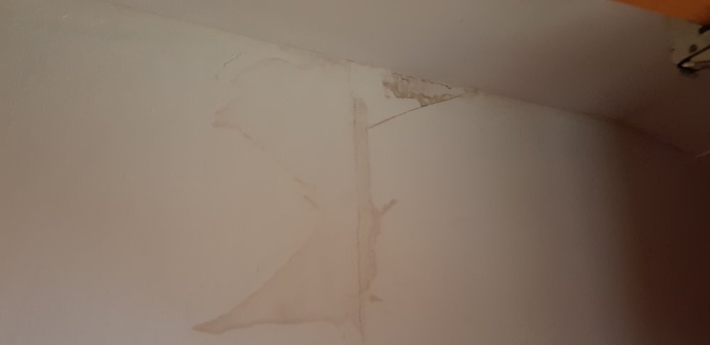

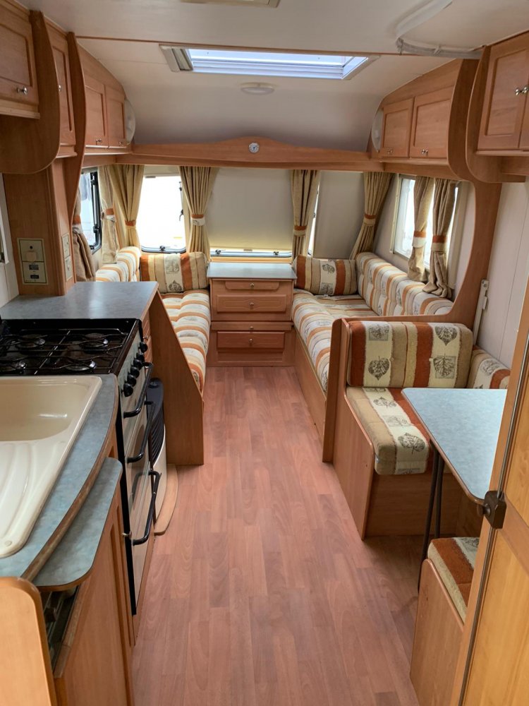

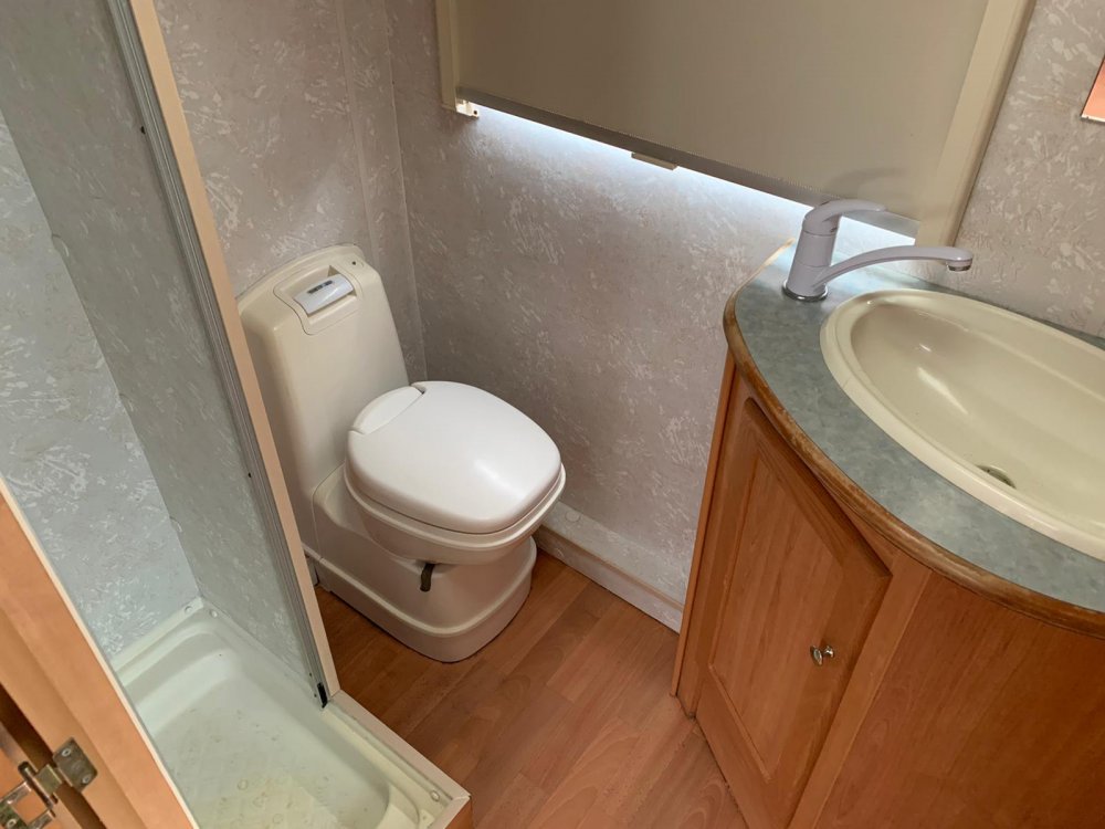

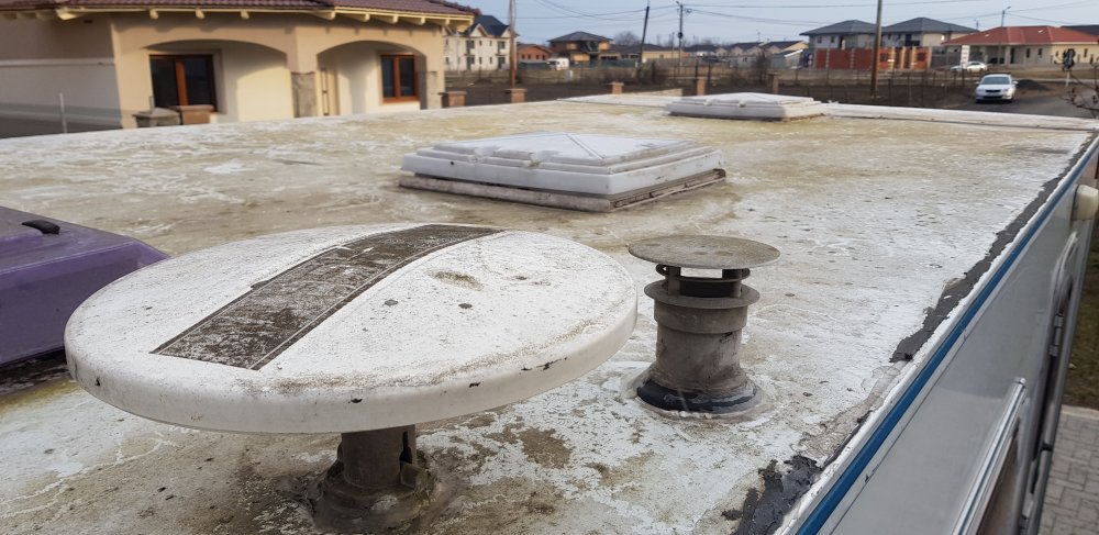

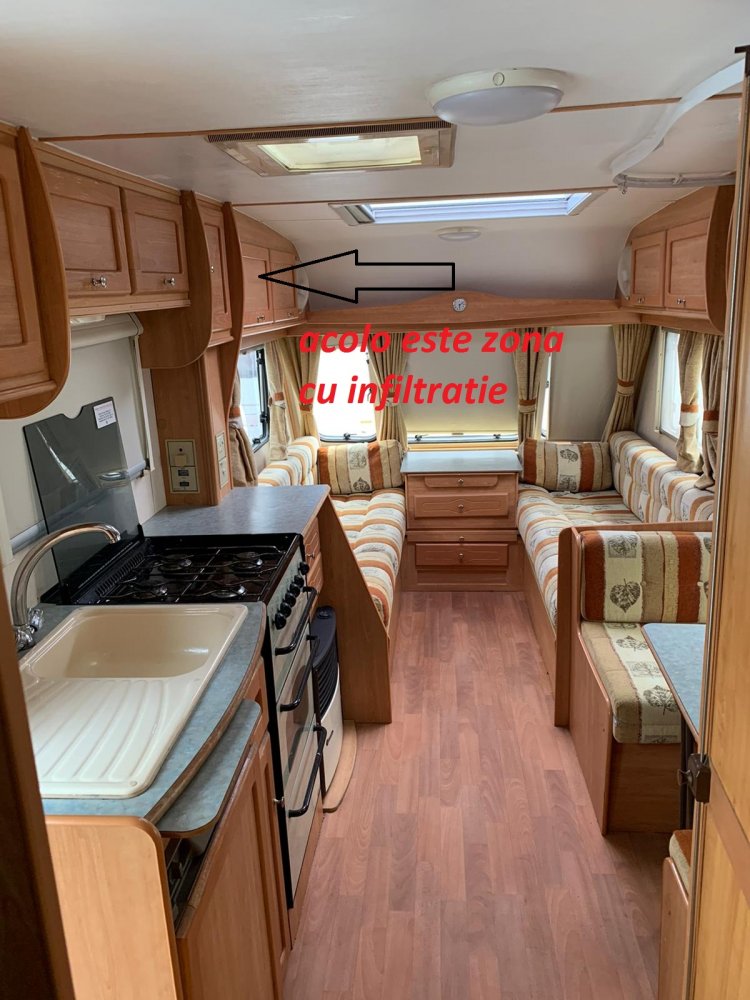

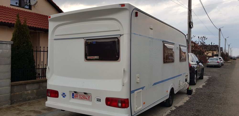

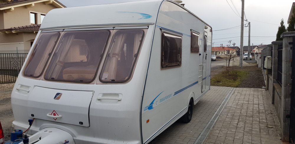

Ciprian Mirescu 700 Semnalează Publicat 27 Februarie, 2020 Buna ziua, am ajuns sa prezint si eu rulota proaspat achizitionata. Partea cu "texte" de vanzator din Sebis -jud Arad, banuiesc ca le cunoasteti dar pe scurt povestea este urmatoarea: Desi ii lasasem un avans sa aduca el rulota la Timisoara, seara cand am ajuns acasa si am verificat rulota pe Cris_Check evident ca nu era din 2003 ci din 2002. In ziua urmatoare dupa ce m-am interesat mai bine si am aflat multe alte povesti urate despre zona respectiva i-am spus ca ii dau restul de bani dupa ce ii face RAR-ul si scoate numere rosi (cu riscul in capul meu de a pierde cei 500euro.) Evident ca nu a fost incantat de discutie dar in cele din urma a acceptat si a facut toate actele desi la prima discutie incerca sa imi bage sub nas un contract in alb prin care eu sa apar ca si cumparator de rulota din Anglia iar el sa scape de citez "umblatura". Intr-un final la predare evident ca nu a avut timp sa verific mai nimic dar spre norocul meu aproape toate sunt functioale mai putin pompa de apa care nici macar nu se potriveste pe mufa de rulota. Din pacate am observat a doua zi dupa ce a si plouat ca undeva sus intr-un dulap a aparut infiltratie de apa. Analizand atent cred ca este de la siliconul deteriorat/lipsa sau antena de sus dar cred ca trebuie sa fac o verificare completa inclusiv partea de fronton dinspre protap. Stiti cumva pe cine prin zona de vest- Timisoara care se ocupa de asa ceva?. Restul o sa mai stau sa citesc pe forum ca sunt ffffff.... multe informatii pretioase. Aici am gasit si saitul Cris_Check. Va doresc la toti o noapte linistita! Ciprian Distribuie această postare Link către postare Distribuie pe alte siteuri

Gabriel Schuster 1.602 Semnalează Publicat 28 Februarie, 2020 @Ciprianmirescu Felicitari pentru achizitie. Ca sugestie, dupa cum arata "reparatiile" pentru etansarea sinei pe acoperis, ar trebui sa remastichezi sinele, trapele, aerisirea baii si antena. Lucrul acesta bine facut te va tine multi ani departe de grijile infiltratiilor. Spor la treaba. 1 Distribuie această postare Link către postare Distribuie pe alte siteuri

Bogdan C. 687 Semnalează Publicat 28 Februarie, 2020 Felicitari pentru achizitie! Referitor la remedierea problemelor, De urgenta fa o remasticare totala, pune in ea un dezumidificator, cu geamurilw inchise, iar cand coboara sub 45 %, deschide pe treapta 1(asa zic eu la genul ala de aproape inchis) geamurile laterale fata si spare. In timp ce merge dezumidificatorul, ar trebui sa ai toate usile de la mobila, deschise. Bafta la remedierea a tot ce este necesar. 1 Distribuie această postare Link către postare Distribuie pe alte siteuri

Ciprian Mirescu 700 Semnalează Publicat 28 Februarie, 2020 Multumesc pentru toate răspunsurile. Clar ma apuc de remasticat doar ca inca nu stiu daca reusesc singur sau trebuie să apelez la cineva care se stie si are mai mult timp. Abia astept sa fac prima iesire. 1 Distribuie această postare Link către postare Distribuie pe alte siteuri
