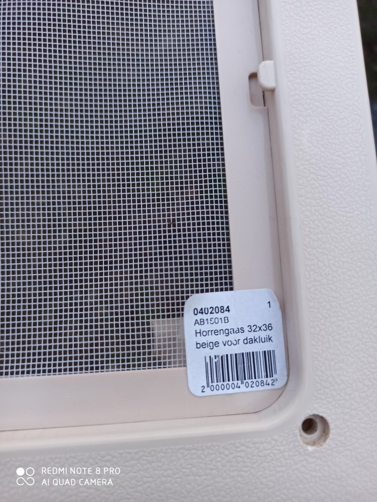

      Buna seara dragi colegi,
      De cand am luat rulota aveam niste banda adeziva la plasa de tantari de la trapa. Ma deranja teribil... boala grea sa fii perfectionist.
      Azi mi-am facut timp sa "citesc" pe youtube cum se schimba plasa de tantari de la trapa. Am cautat si pe forum si nu am gasit nimic, asa ca am documentat procesul pentru colegi.
      Stiam ca la Hornbach gasesc relativ ieftin plasa, asa a si fost: 2m patrati la 12 Ron (da, da, mai schimb si la un geam si am vrut sa fiu sigur ca mai si ramane) - departamentul perdele si accesorii.
      Procesul de schimbare nu este complicat insa este migalos. Dupa documentarea de pe YouTube m-am apucat de treaba. Scule necesare: surubelnita cruce, cutter, foarfeca si patent cu cioc in cazul meu pt ca tubul pe care se roteste plasa si in care este arcul nu este prins cu surub ca la colegii de pe YouTube ci fix pe rama cu un canal de ghidaj si blocare asa ca patentul cu cioc si-a facut toti banii.
      Pasii parcursi sunt: demontare ornamente care ascund suruburile ( la mine grile, la atii bumbi peste suruburi) - cu mana si unghile din dotare, apoi am scos suruburile care tin rama(atentie, fara power-tools, "la mana"), aspirat mizeria si praful, si apoi spalat rama cu buretele si detergent de bucatarie, demontat tamburu'
       care are plasa de tantari si cel care are materialul de "black out" pt spalare si curatare (la mine era ffff murdar si patat). Din plasa veche am facut sablon pentru plasa noua, taiata exact pe dimensiuni, apoi reintroduse acele tuburi de plastic la capete, cusut de mana ca sa fiu sigur ca nu fug din montaj (pe YouTube se face fara cusut insa nu am avut certitudinea ca nu scapa in viitor), remontat ansamblu si tensionat cu 25 de jumatati de ture arcul. La partea cu "black out" nu aveam cu ce sa inlocuiesc materialul asa ca l-am refolosit. Aici am invatat un truc de la un neamtz care a intors capetele, obtinuand astfel zona buna la vedere si zona uzata pe tambur - misto idee, destept baiat. Material spalat in dus, uscat, folost invers si montat.
      Totul a durat aproximativ 3 ore pt ca am curatat si spalat elementele cu simt de raspundere.
      Montajul inapoi in rulota a foat simplu, a durat numai cateva minute. Acum arata ca nou, si cheltuiala a fost de cativa lei pt material.

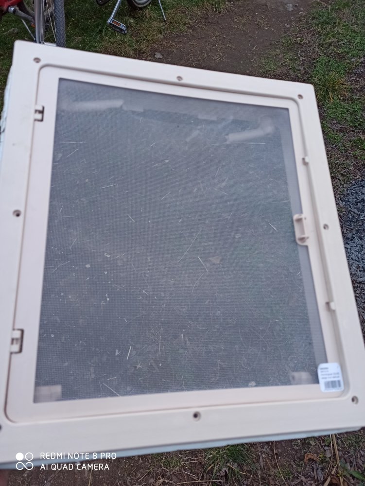

    • Adrian Rada
      de Adrian Rada
      Desi mi-ati zis sa nu imi iau englezeasca ca au probleme, am fost insistent si mi-am luat. Dupa prima ploaie m-am trezit ca am mocheta si plafonul ude de la trapa . Asa ca am demontat-o si am schimbat masticul la ambele trape desi la cea din dus nu s-au vazut infiltratii. Dupa cum se vede si in poza nu am facut economie. Materialul folosit a fos sika special pentru imbinare intre plastic si metal.
