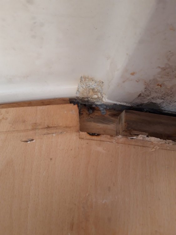

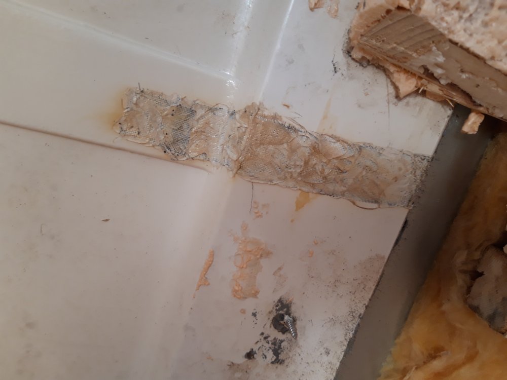

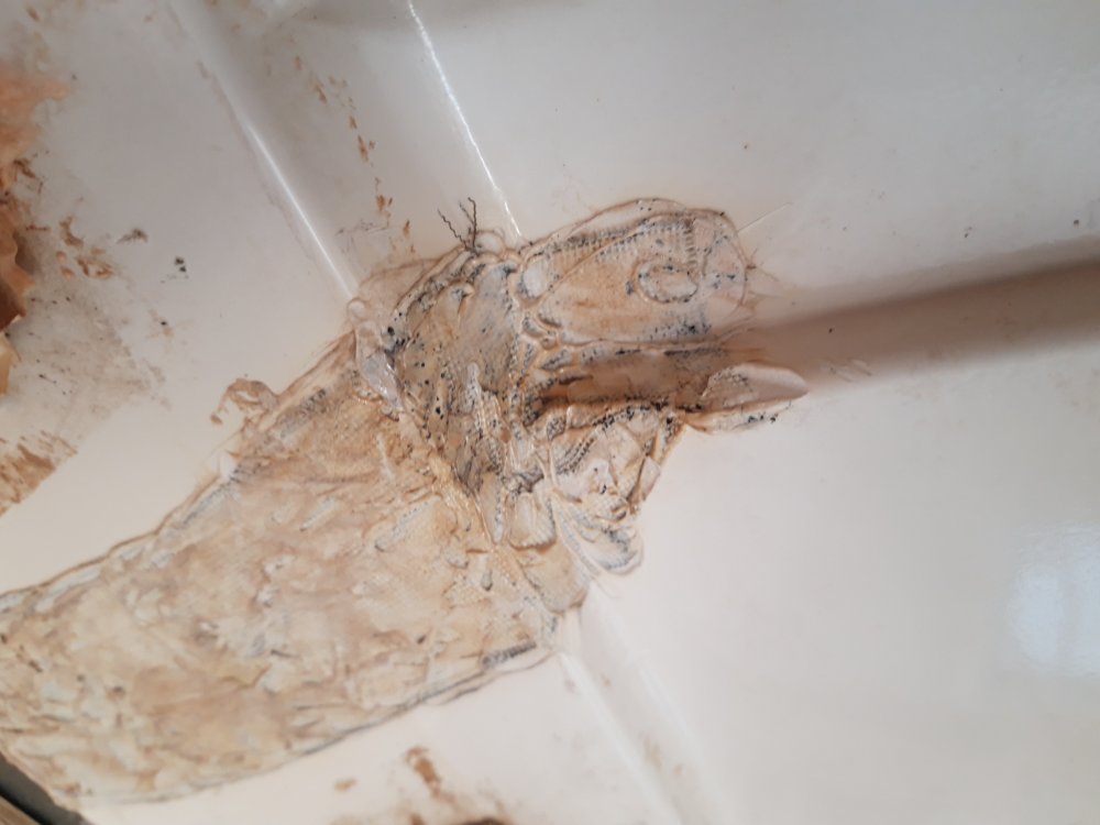

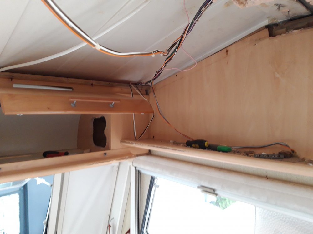

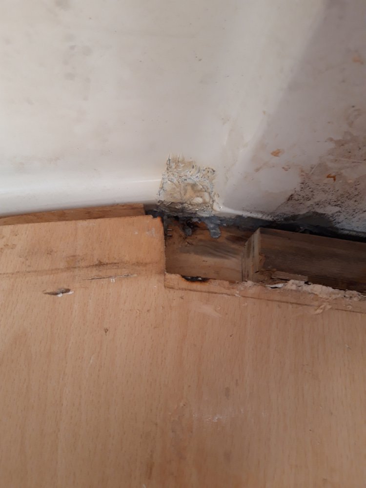

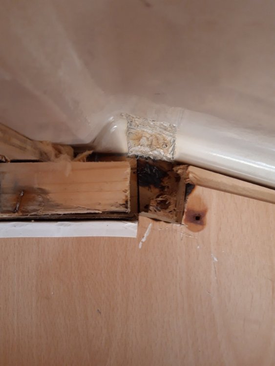

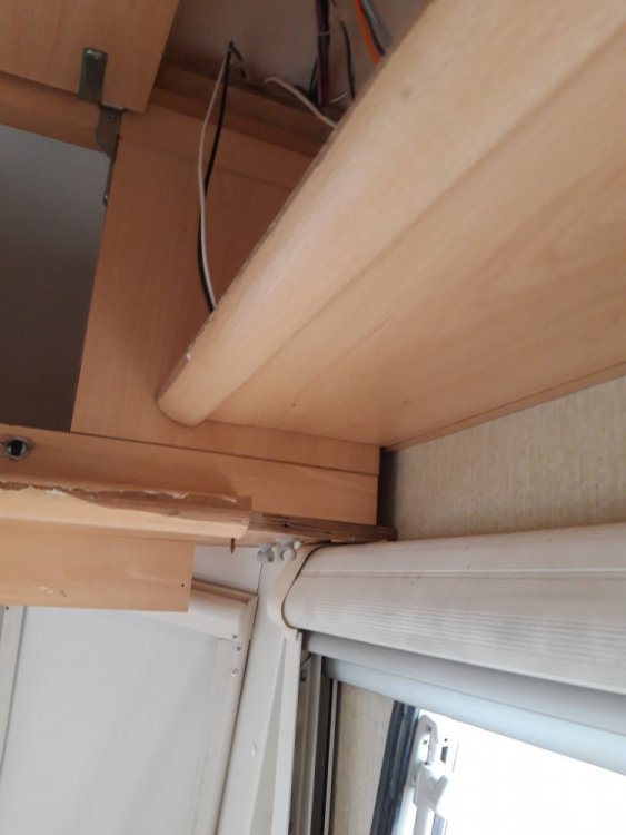

Am inceput operațiunea de reparatii. Lucrurile nu sunt deloc grave, ma asteptam la mai rau. Astazi am dat jos aproape tot placajul si am facut sudurile in plastic pe interior (urmeaza si pe exterior). M.am blocat la demontat dulapuri suspendate. Sunt in forma de U si sunt prinse intre ele prin spate. Cred ca din fabrica se monteaza tot absamblul asta si pe urma se pune fata rulotei. Oare asa e?
Aveti idee cum as putea demonta dulapurile fara sa stric piese vizibile?
M.am gandit ca as putea sa tai spatele din partea de sus si mai apoi sa.l plachez cu acelasi placaj ca la tavan.
Las mai jos poze cu corpurile de care vorbeam dar si cu etapa in care sunt acum
Mulțumesc!
Radu Ionescu
Nu stiu cum se scot dulapurile dar, atentie, tot mobilierul dintr-o rulota este gandit si fixat astfel incat sa asigure rigiditatea rulotei!
Adi Aloman
Da, am vazut, sunt foarte multe holsuruburi.
