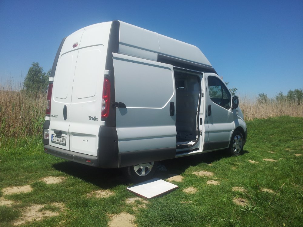

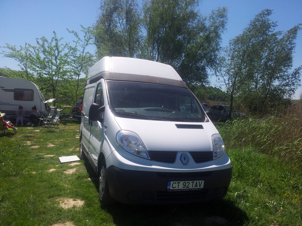

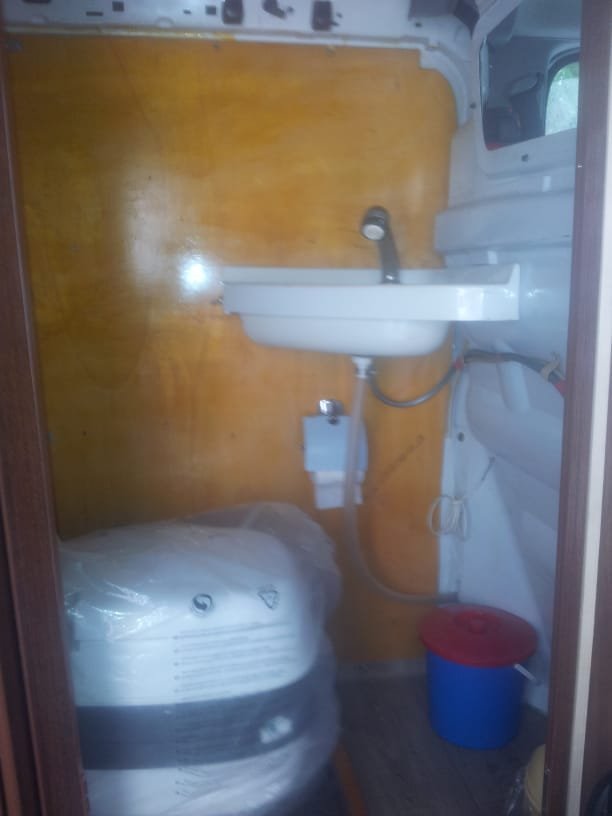

Am renuntat la rulota in 2016, dupa 14 ani de ruloteala si am cumparat o autoutilitara Renault Trafic pe care am transformat-o in mini autorulota.

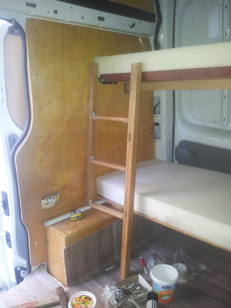

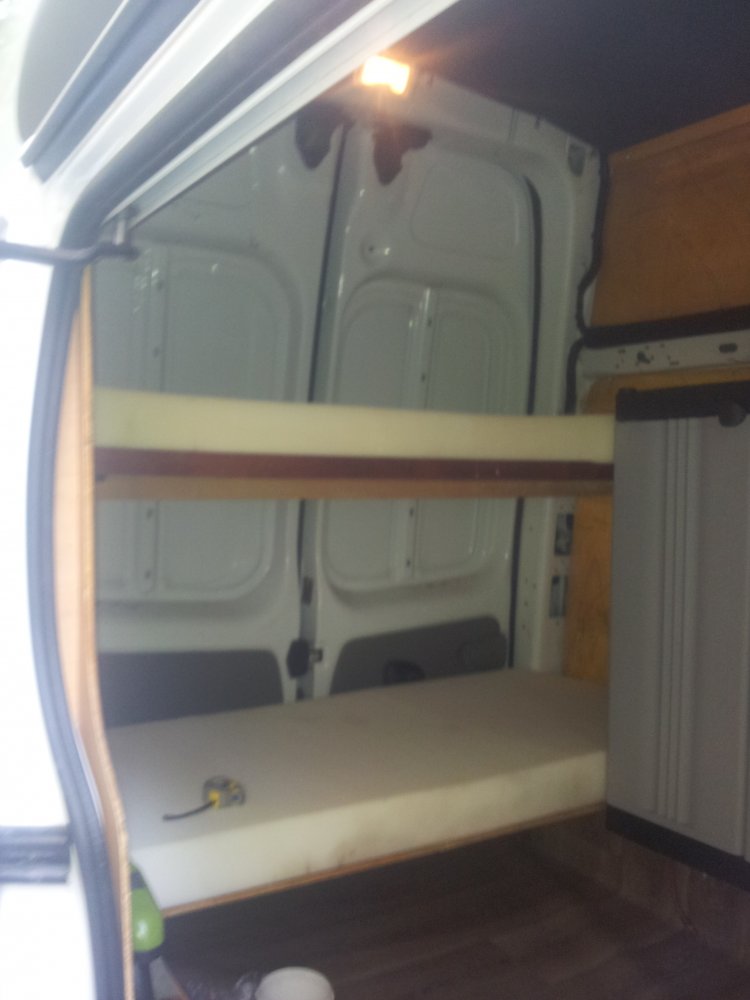

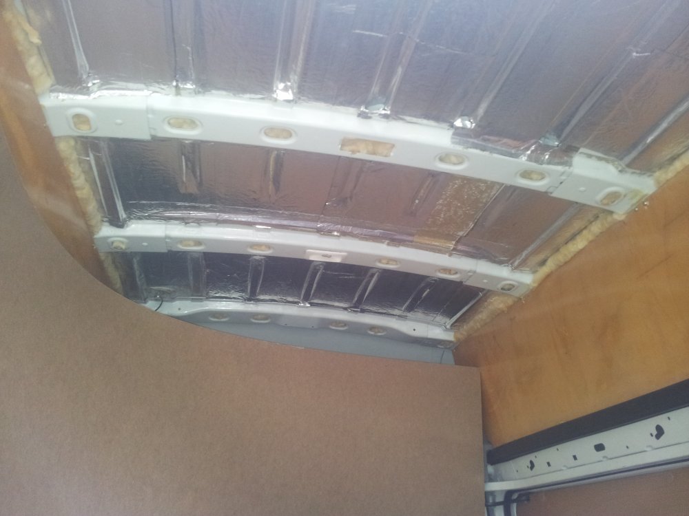

Si am inceput treaba. Am izolat peretii si plafonul cu folie de aluminiu bituminata si vata minerala. Peretii i-am placat cu placaj de 8mm .Am confectionat doua paturi suprapuse cu saltele avand burete gros de100 mm.si cu o scarita de acces. Cum nu poti fara toaleta, am facut-o si pe aceasta.

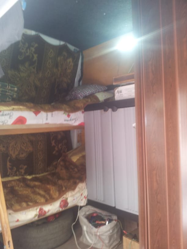

Intre toaleta si paturi am montat un dulap din plastic oprit de la rulota. In poza dulapul gri si usa glisanta. Asa am functionat pana in 2019 cand am modificat-o. Intrucat nu aveam cort, am cumparat un living..
Deocamdata nu am terminat modificarea. Voi reveni in alta postare.5e32e70eaa6fd_rulota050.thumb.jpg.c6ecc260589a49c6e6b14ff3d15edf73.jpg5e32e60557c38_rulota062.thumb.jpg.58fff2557788a348ee14c16ba5d41431.jpg5e32e3c7b8361_cocedii024.thumb.jpg.178e7f5339bf444fad835231f03e0c65.jpg5e32e1d35ae43_cocedii012.jpg.311546c0731c2175663ea7522664a50e.jpg5e32e1d35ae43_cocedii012.jpg.311546c0731c2175663ea7522664a50e.jpg104.jpg.3e76ec8c327c7bd1ce7745df1a1f9618.jpg101.jpg.923def301ac1a02f9ebcc4bd3ebddb4e.jpg
