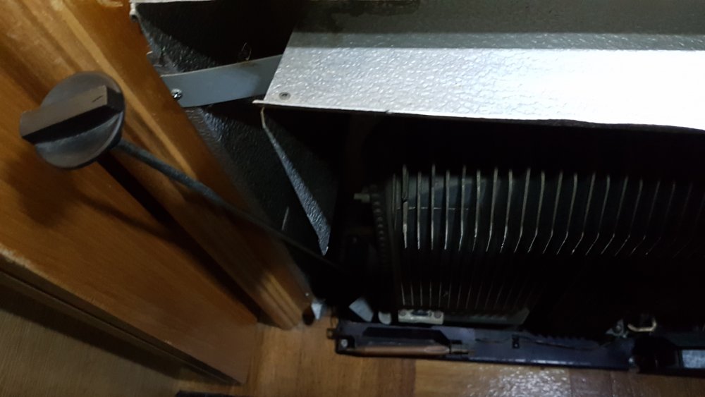

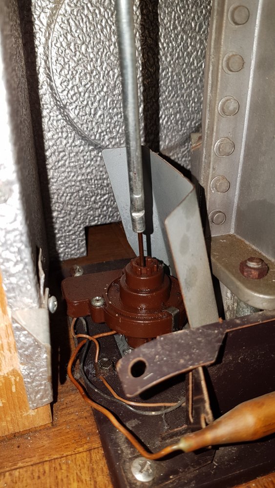

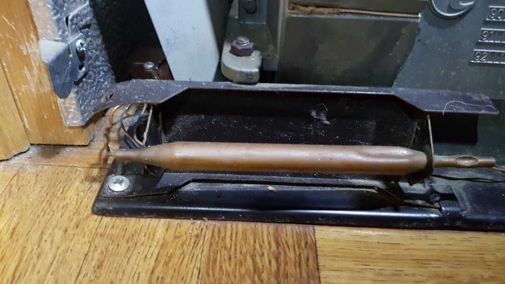

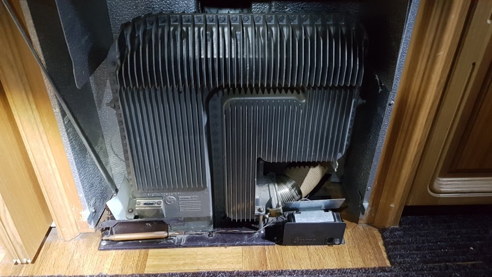

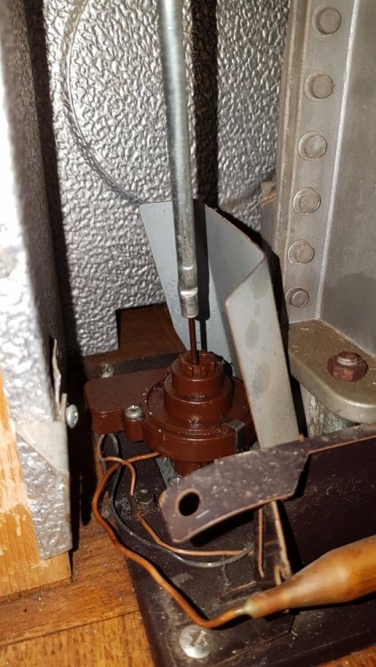

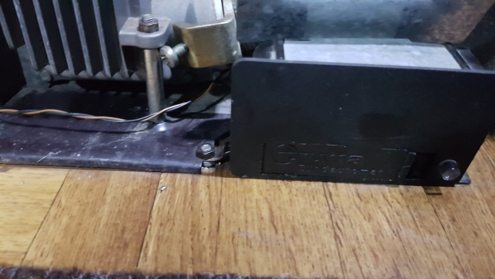

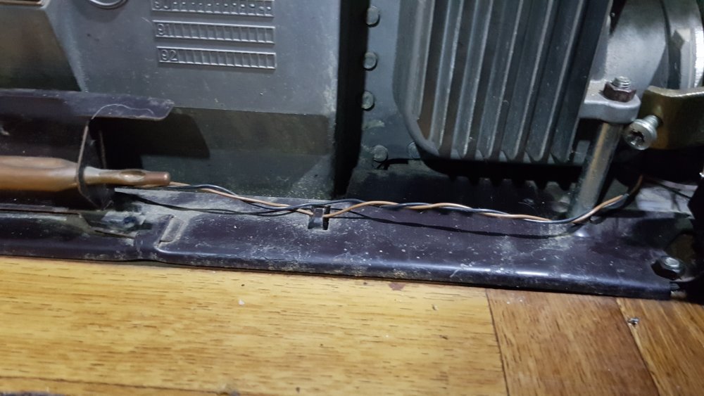

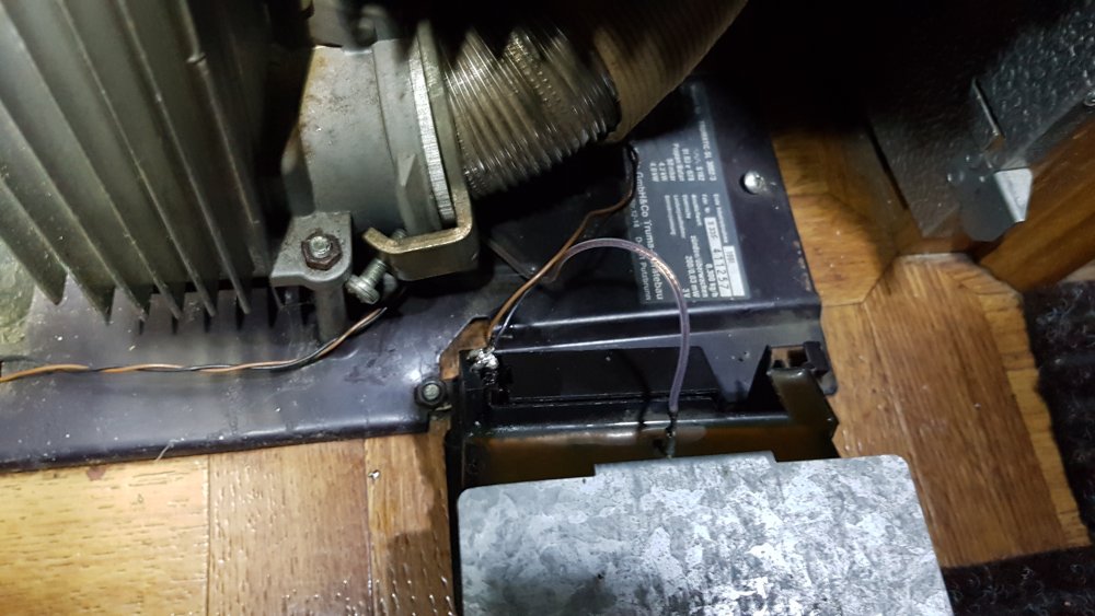

Buna seara, ma ajuta cineva cu un sfat, nu mai face scânteie sa pornesc căldura in rulota. Oare ce s-a întâmplat ca a mers super toata iarna. Va multumesc si atașez câteva poze, Mihaela T.
Seara buna!
In prima faza schimbati bateria. Apoi vedem....
TODEA MIHAELA LAURA
Am schimbat bateriile
E foarte posibil să fie deslipit sau rupt, unul din firele acelea subtiri care fac legătura de la aprinderea electronică la bujie. Verifică-le bine, că același lucru am pațit si eu weekendul trecut!
Baftă! :salutare!:
TODEA MIHAELA LAURA
Multumesc, merg azi sa verific
