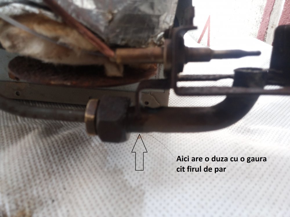

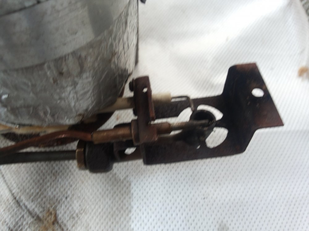

Stupari Crinu 6 Semnalează Publicat 3 Martie, 2020 Buna ziua. Am primit un frigider de rulota schimb cu panouri solare. Merge pe 220v. Vreau sa il duc la o stina sa il leg la o butelie. Am vrut sa ii fac proba pe gaz. Am curatat si duza cu wd40 si cu o lita cit firul de par. Flacara se aprinde citeva secunde si apoi se stinge. Eu nu l-am vazut mergind pe gaz. Sa nu am tot la arzator? Imi puteti da o idee? Distribuie această postare Link către postare Distribuie pe alte siteuri
Draghiciu Dumitru 405 Semnalează Publicat 3 Martie, 2020 (modificat) Este mult de discutat despre frigider si este mult de scris. Ori lasi un nr de telefon, ori cauti topicuri despre frigider. Dar cum arata pozele, nu este complet arzatorul. https://exis.ro/cauta?search=frigider asta este kitul evacuare gaze frigider. Il ai sau nu? Modificat 5 Martie, 2020 de Radu Ghita Distribuie această postare Link către postare Distribuie pe alte siteuri
NRLaurentiu 2.116 Semnalează Publicat 4 Martie, 2020 La cum arata termocupla... nu e de mirare ca nu sta aprins! S-ar putea sa ai o sansa daca indrepti cu multa atentie si rabdare iesirea din termocupla si asta doar daca "firul" interior nu s-a rupt. Foloseste si o flacara sa devina mai maleabil cuprul si sa nu se rupa. Spor! 1 Distribuie această postare Link către postare Distribuie pe alte siteuri
Radu Ionescu 664 Semnalează Publicat 4 Martie, 2020 pare incomplet arzatorul, la cum vad lipseste cel putin ... dispersorul ala sau nu stiu cum sa-i zic, Cel care imparte flacara in flacari mai mici. Distribuie această postare Link către postare Distribuie pe alte siteuri

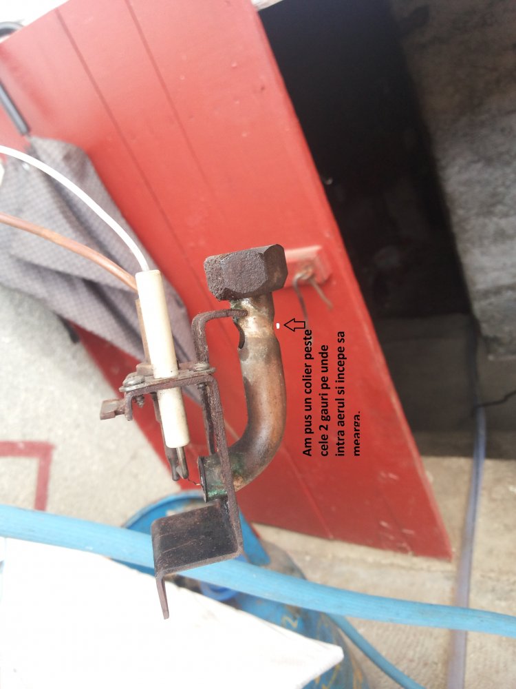

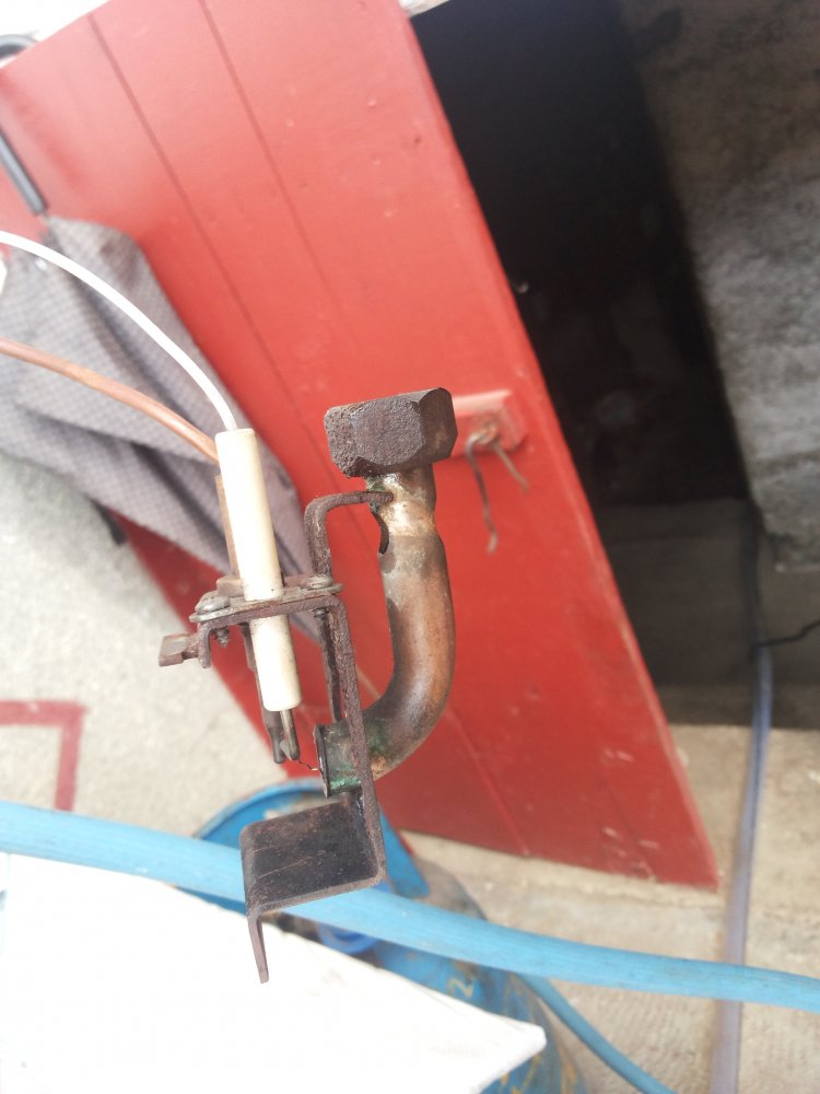

Stupari Crinu 6 Semnalează Publicat 5 Martie, 2020 Pe unde intra aer dupa duza de gaz cred ca era ceva piesa care regla cit aer sa dea. Am pus un colier si am astupat gaurile si a incepur sa mearga. Termocupla e ok , piezo e ok. Acum e greu sa reglez flacara, dar dupa o ara si jumate incepe sa raceasca. Ce o fi fost acolo de reglaj aer, asta nu imi dau seama. Acum flacara e albastra dar la virf e galbena. Trebuie sa fie toata albastra? Distribuie această postare Link către postare Distribuie pe alte siteuri
