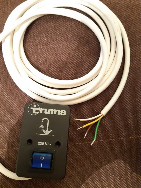

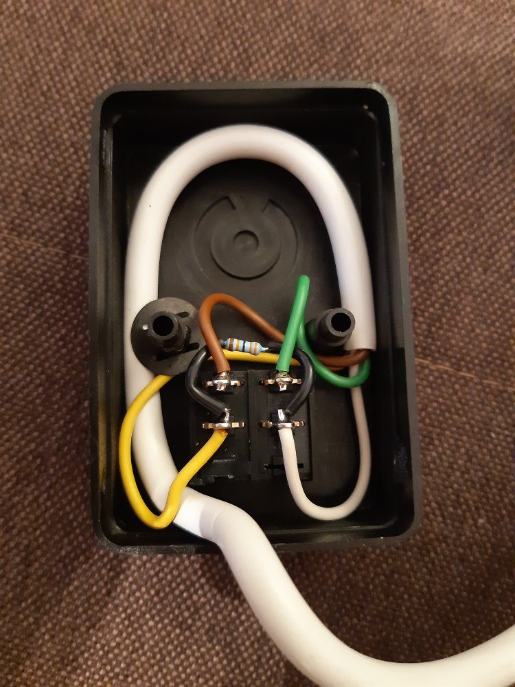

Va salut, vreau sa conectez intrerupatorul din imaginile de mai jos la boilerul din rulota (230V). Ajutati-ma va rog cu o schema, culoare la culoare, avand in vedere ca din boiler ies cele 3 fire: faza, nul si impamantarea (rosu, albastru si galben/verde) iar la intrerupator am 4 fire (alb, galben, maro si verde). Cred ca intrerupatorul are led care se aprinde cand este pe pozitia 1 (cred :default_doh::default_doh::default_doh:).

Maro, faza si verde, nul sunt intrarea de la retea, galben, faza si alb, nul sunt iesirea spre boiler, galben la rosu si alb la albastru. Sper ca e destul de clar.

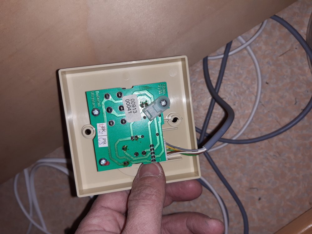

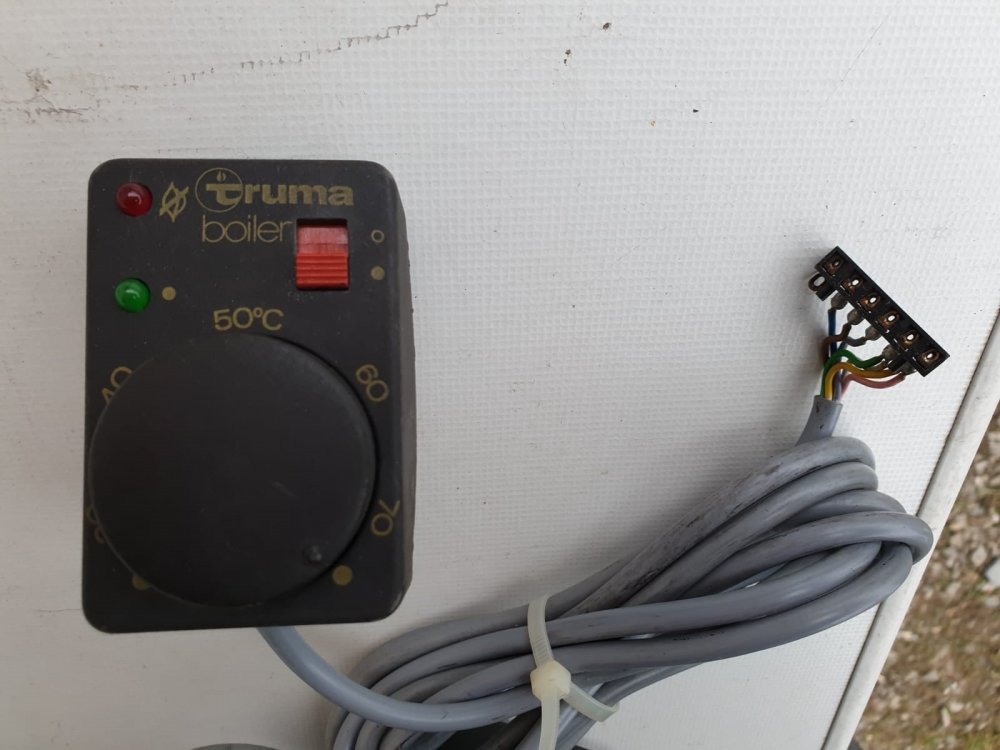

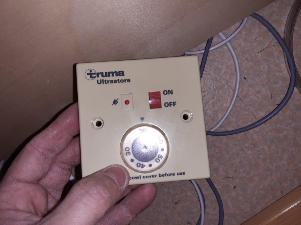

Foarte clar, multumesc. Acum as mai avea o intrebare daca e cineva in masura sa ma ajute: as putea schimba termostatul crem cu termostatul negru? Modelele sunt diferite si difera si numarul de fire, ce culoare la ce culoare merge? O sa functioneze corect si butonul de pornit/oprit si reglarea temperaturii din boiler? Multumesc inca o data.
